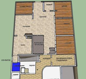

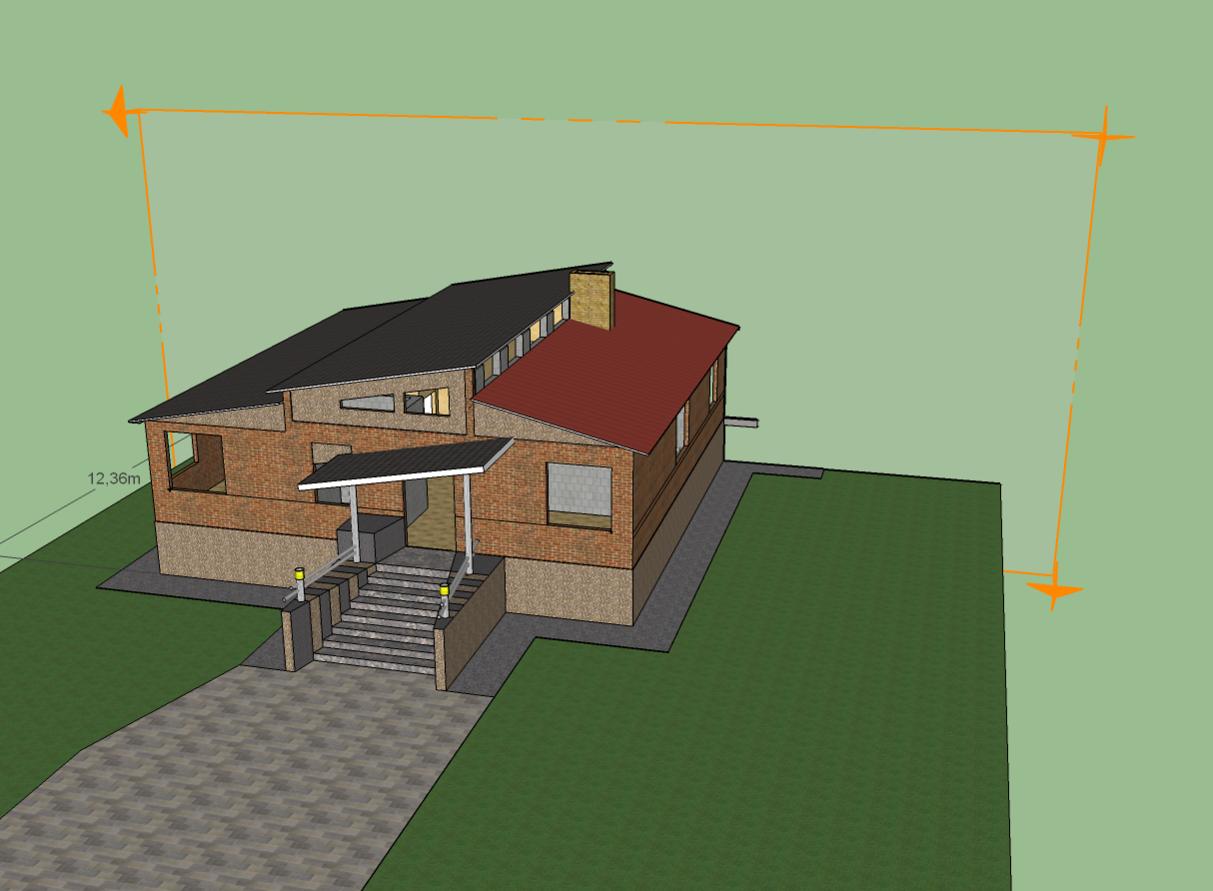

-Выносят на обсуждение два варианта планировки одноэтажного дома,
экспликация помещений одного из которых близка к моему проекту.Что
собственно меня и заинтересовало,(тем более -у человека файлы визуализации в той же прогр.что и мои)
Выставляю свои "рисунки"...на его взгляд(по ПЛАНИРОВКЕ!!!)
....а тут ооо-ппа-на комментарии;(...типа попарился-помылся,тут же в
холодильник и под землю?!!..холодильник-парная,лестница в ад..)
...у "старожилов",видать,особый дар-выносить вердикт "с потолка",не
не имея данных по техническим и функциональным решениям сооружения!
...еще раз,для "особо одаренных"-обсуждается ПЛАНИРОВКА!!!
...без цокольного этажа,и бани(читайте вводные данные!)
К слову,мой проект(без пристройки)12х12;-один из вариантов в теме
11.8х13 метров
(...для участка20х30 такое сооружение явно неуместно)
Ж-) ...обоснуйте,если не трудно. СПАСИБО!!!:wink:

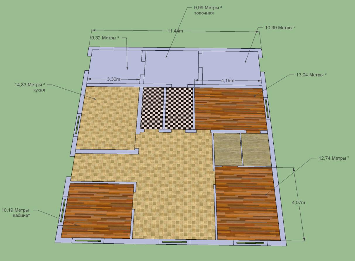

Вот решил выложить на обсуждение два планировочных решения.
получилось два проекта:
- Вариант №1 прямоугольник вытянутый вдоль участка с большими окнами на южную сторону вход с западной стороны, крыша на текущий момент, пока не имеет точно проработанной формы, скорее всего будет асимметричная с козырьком от летней инсоляции.
Жду конструктивную критику.
Какой из Вариантов наиболее удобен ?
Где могли быть допущены ошибки, планировки ?
...не сочтите за критику,-это МОЯ точка зрения на планировку и комментарии к ней!
-попробуйте рассмотреть диспозицию кухни с кабинетом
...часто встречал на "объектах" неоправданный разброс коммуникаций
(вода,канализация,вентканалы и т.д.),что неизбежно тянет на лишние
расходы при монтаже ,и в эксплуатации.
-второй момент по переносу "топочной" в центр
...те-же аргументы;+ "избыточное" тепло от (любого)котла-"поймают
соседние (неотапливаемые) помещения-(мастерская и инвентарная)
-с входом на кухню,...можно еще "покумекать"...
На рисунке;пример(габариты дома чуть меньше исходных)
...думаю окончательные размеры образуются после выбора планировки
и строй-материалов для данного сооружения!
Если с "пользой"-буду рад!:)

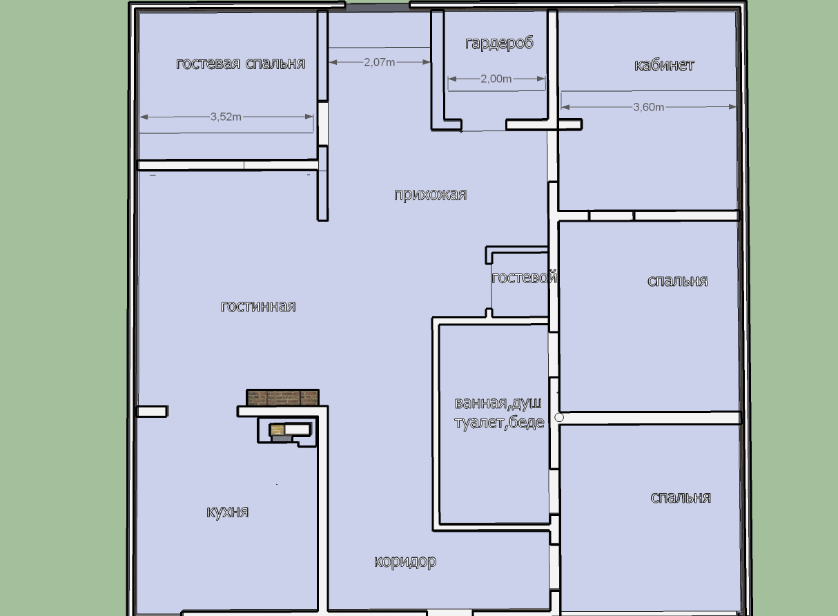

Планировка очень симпотичная, вот только есть пару вопросов:
- можно указать, какие комнаты на плане у вас находятся, с названиями комнат и их площадью (так как не совсем понятно кроме кухни какие для чего Вы планируете, а площадь нужно пересчитывать для каждой комнаты отдельно)
- у Вас совмещенный санузел ?
- как Вы планируете ориентировать дом на участке и по сторонам света ?
Слева - 3 спальни, средняя, возможно, будет гардеробной, а не спальней. Так и задумывал, но жена и дети (Дочки 9 и 17 лет) просят отдельные спальни, хоть маленькие, но свои. Пришлось увеличивать площадь гардеробной (под спальню) за счет уменьшения площади нижней спальни.
Может, еще увеличу габариты дома на 0,5 метра с целью увеличения площади спален.
Верхняя спальня - 14,85 м2
Средняя спальня - 8,28 м2
Нижняя спальня - 10,8 м2
Гостинная - справа вверху - 24,96 м2
Кухня справа внизу - 13,875
Санузел совмещенный в центре - 7,42 м2
Котельная, или техпомещение внизу, справа от входа - 2,96 м
В техпомещении будет 2-х контурный котел и собрана вся разводка водоснабжения, отопления и т.д.
Расположение относительно сторон света - на вложении. Окна гостинной и кухни на северную сторону выходят.
Прошу прощения и выкладываю корректировку;

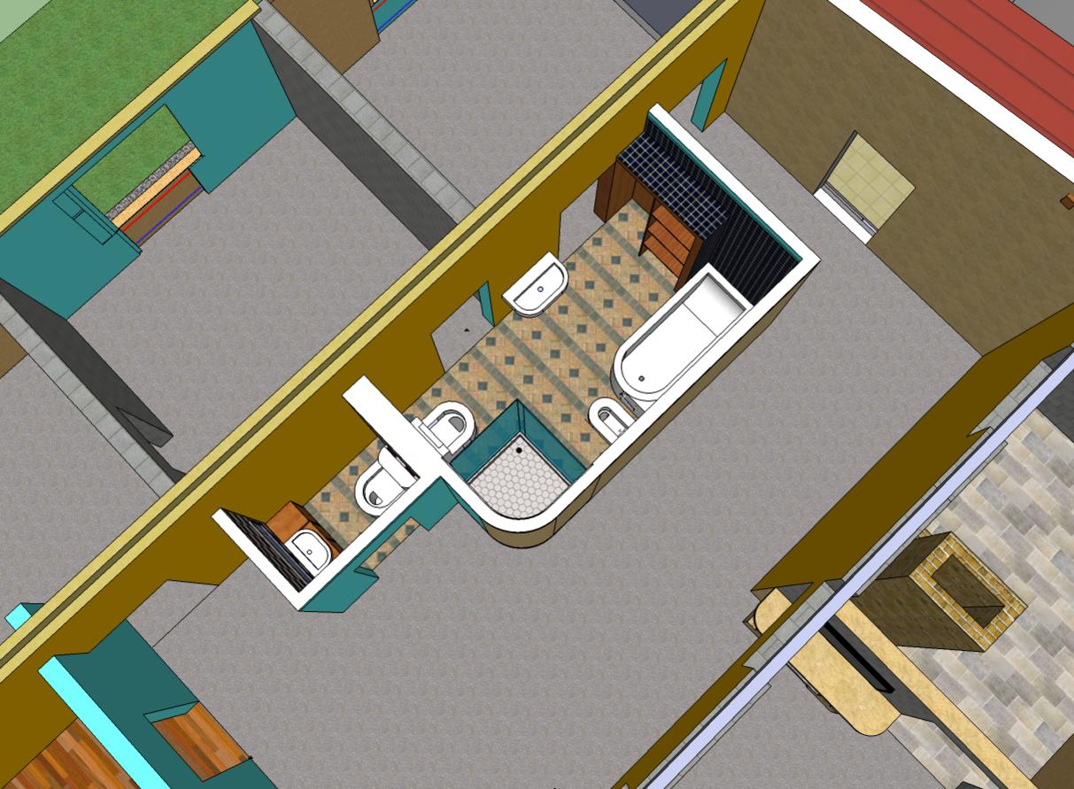

Я бы вот так подкорректировал.
А то эти санузлы, как "бельмо в глазу"...
Спасибо за участие!

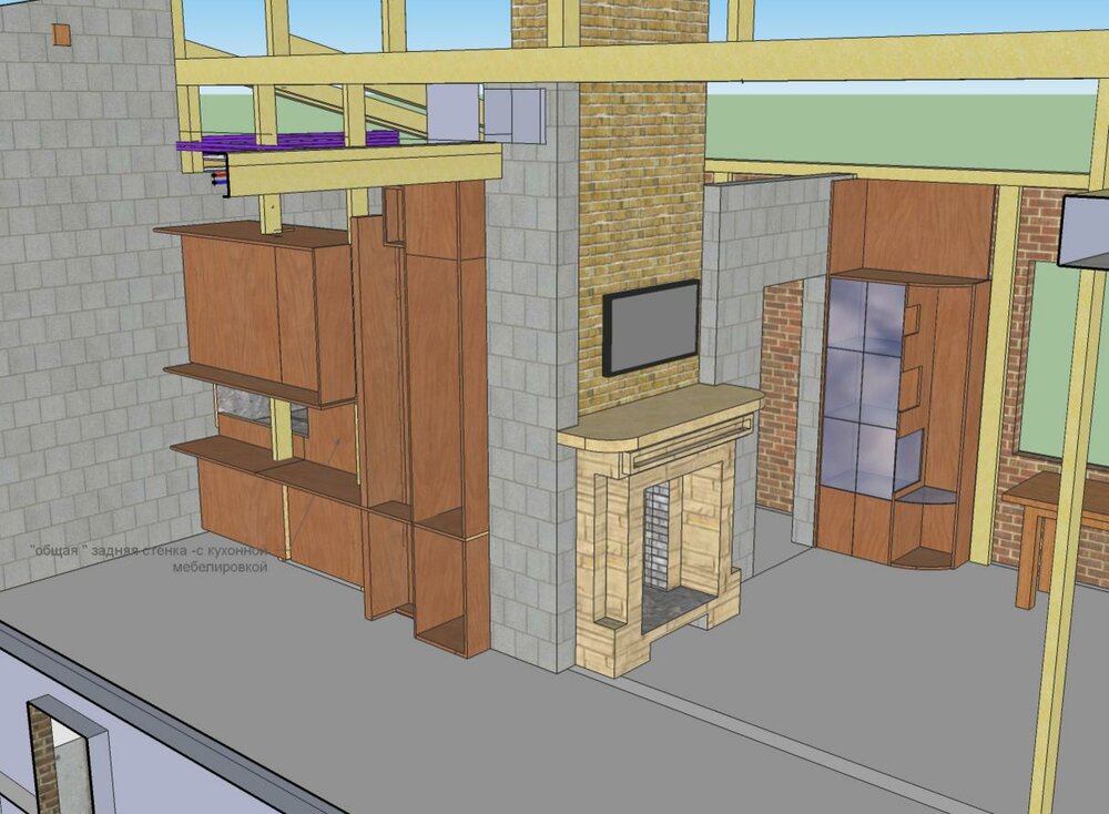

Однако планировка,которую Вы корректировали,не рассматривалась для
Travel_Alex,как "отправная точка"а только для " общего развития".
Во вторых-проект уже прошел стадию "общестроя",и менять контуры
"инженерных систем" никто не будет(вентканалы,гофры..."похоронены" в
шумоизоляции)
Что как "бельмо в глазу"-не буду спорить(у каждого свое виденье)

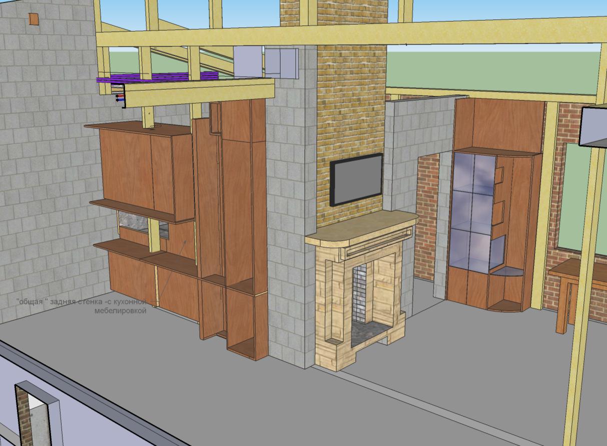

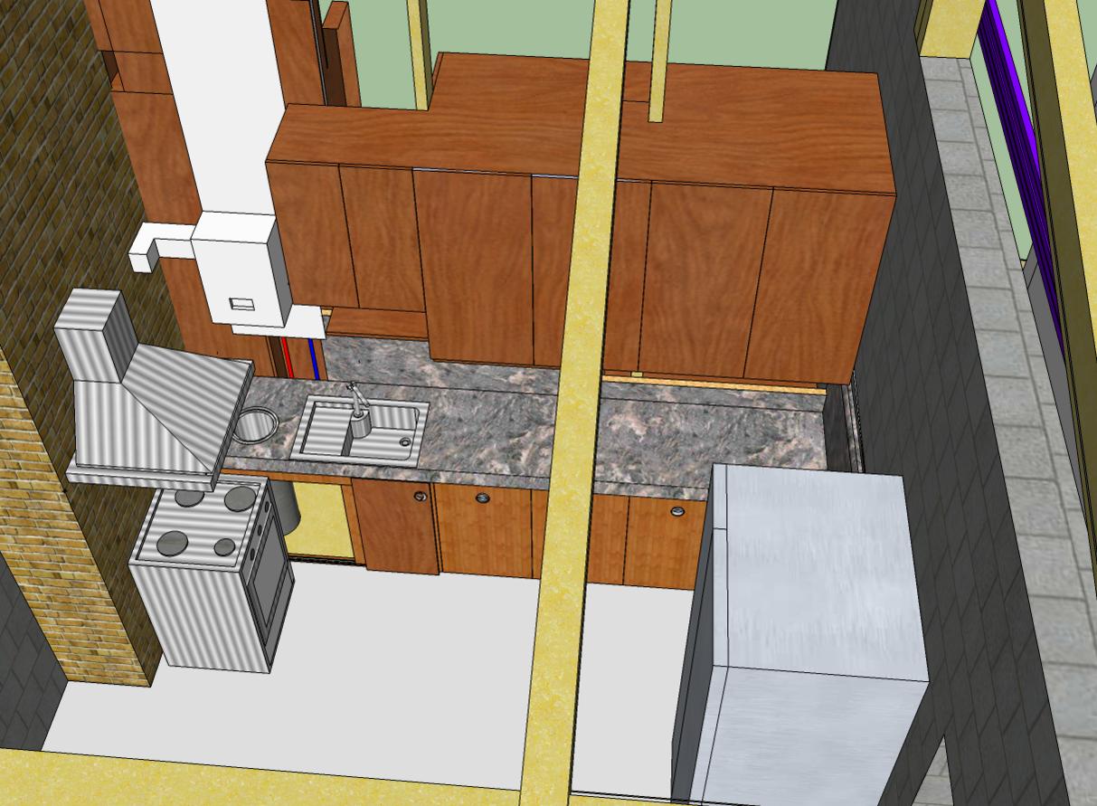

...объясню со "своей колокольни";
-один санузел на две спальни(удобно!)
-"гостевой"и "хозяйский",через стену ГК(общие коммуникации)
-вентканалы (кабинет,обе спальни и С/У)все параллельно (в сторону Х/Б)
-над С\У (по дизайн-проекту)-огрромный акриловый светильник(на весь
периметр С\У) с эмитацией "зимнего сада"-и это не будет"бельмо в глазу"
-поверьте на слово!
да! в углу-куда Вы предложили большей С\У;-запланирована мебель с "общей спиной" (рис.2-3)
-что позволит получить "глубоченные" выдвижные нижние ящики на кухне под раб. поверхностью!
Пока все! спасибо за внимание!

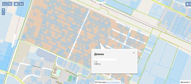

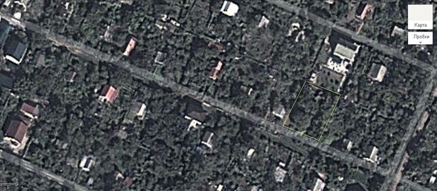

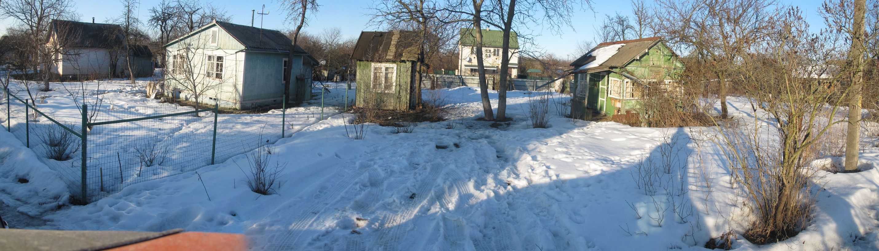

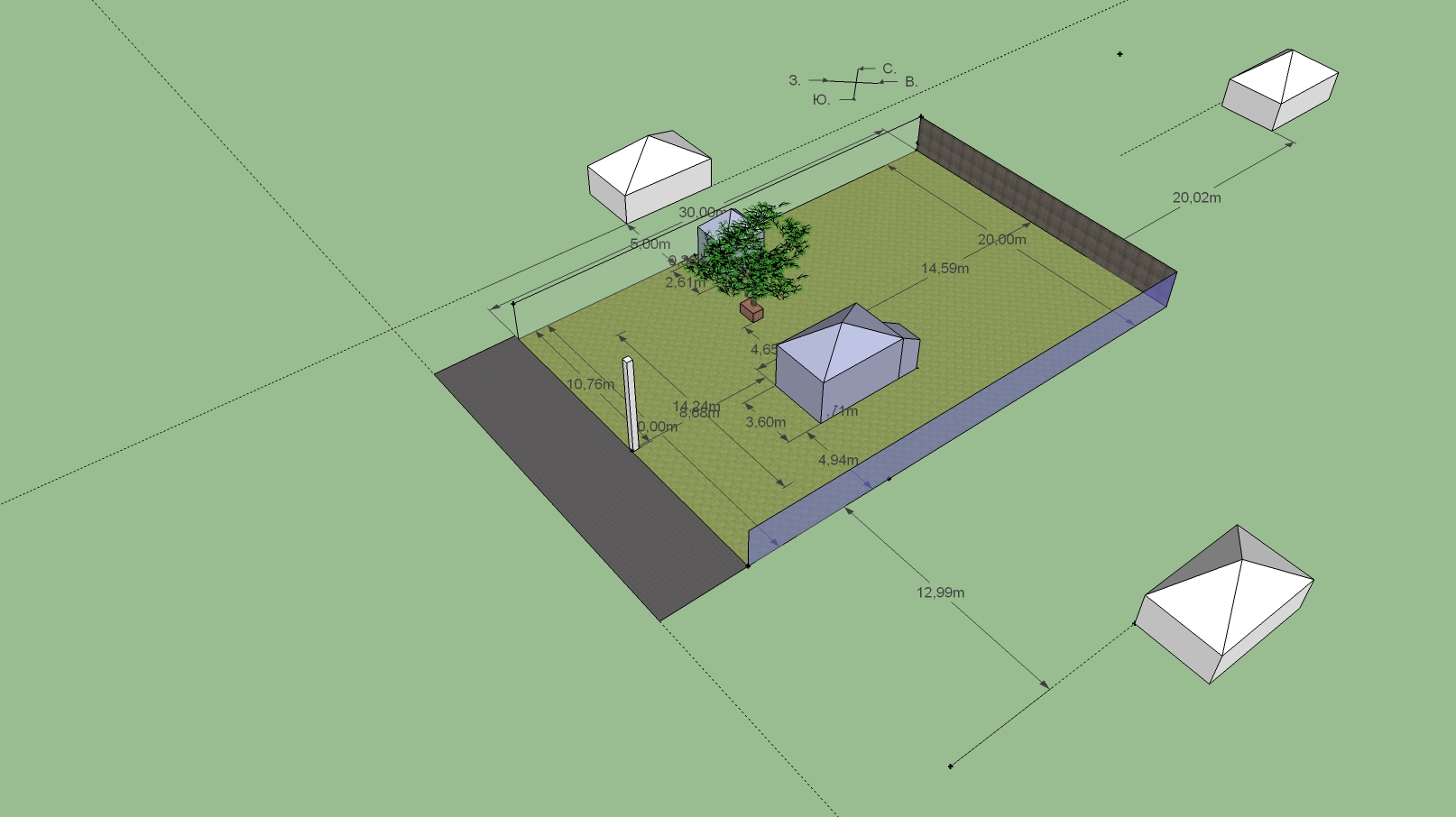

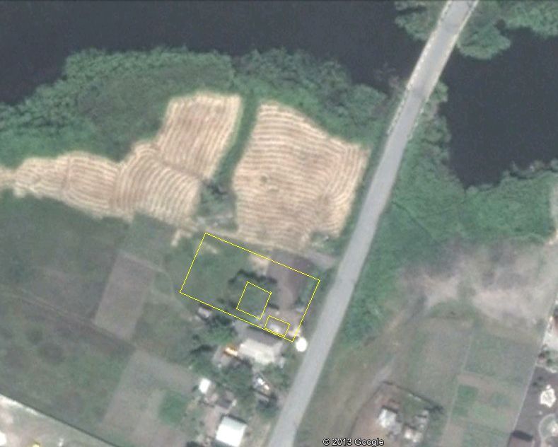

викладіть фото ділянки для кращого розуміння ситуації, і тоді можна буде більш точно придумати варріант
В прикрепленном файле панорама участка.

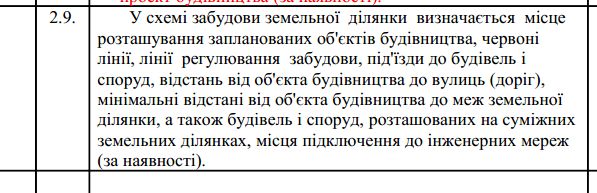

Travel_Alex, архитектору для посадки здания на участок необходима топосьемка, а не панорама участка. просто мало найдется желающих кому захочется от скуки дела сидеть и планировать вам дом с посадкой.
Добавлено через 41 секунду
сделайте сами и дайте на обсуждение
Drosselbeere,
Сделать самому топосьемку ? Или посадку на участок ?
Или достаточно скан копии с кадастрового акта. Или где взять карту топосьемки ?
ее делают геодезисты, это является под основа для выполнения ГП.
я это имел ввиду.
так я делал для района, а соседские домики привязывал сам, какие у вас требования в архитектуре ХЗ, тут каждый сходит с ума по своему.
ps. ds если у вас нет топосьемки и заказывать не собираетесь(нет необходимости) то на копии госакта выполните все что во вложении,а так же соорентируете по сторонам света
-поверьте на слово!
Уважаемый termOS.
То что Вы обращаете внимание на размещение сантехники и канализации делает Вам честь. Однако обратите еще пожайлуста внимание на изучение технологию каркасных и газобетонных домов. А то , а то то, что Вы на форуме размещаете www.stroimdom.com.ua/forum/showpost.php?p=2105857&postcount=1630 народ сильно критикует. О планировочном решении я вообще промолчу. Недавно читал статью о Чикагском маньяке. Он после пожара в Чикаго в начале 20 века построил "гостиницу", в которой "потерялись" около 20 человек. Планировка очень похожа;-)
Ж-)
То что Вы обращаете внимание на размещение сантехники и канализации делает Вам честь. Однако обратите еще пожайлуста внимание на изучение технологию каркасных и газобетонных домов. А то , а то то, что Вы на форуме размещаете (ссылка устарела) народ сильно критикует.

То что Вы потрясены моей начитаностью меня не удивило. Больше удивило, что на форуме сесть люди для которых слова "фантастика" и "эволюция" -синонимы (боюсь это новое слово поставит вас в тупик). Хотя в принципе все понятно, "эволюция над ВАМИ ", как Вы вы выразились, "НЕ РАБОТАЕТ";).
Вот примерно вот так ;)
это НЕ топосъемка
Да, я знаю. Я же написал, что примерно вот так. А нужна именно она ? И если я правильно понимаю, ее нужно заказывать, где и сколько она будет стоить ? И в моем случае она нужна ?
то, что на ваших картинках 2 и 3 - это скорее ситуативный план.
иногда и его может хватить
если у вас участок ровный, без деревьев и прочей высотной растительности...
еще не сталкивался лично, но скоро предстоит, насколько нужна топосъемка для проектов по электричеству/газу
