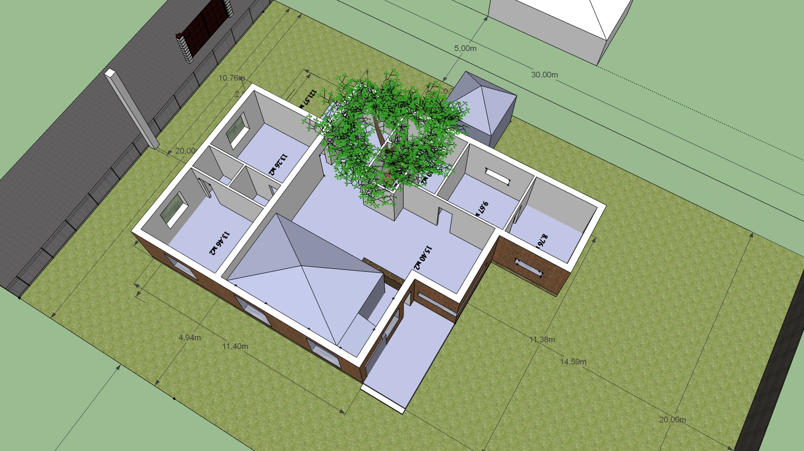

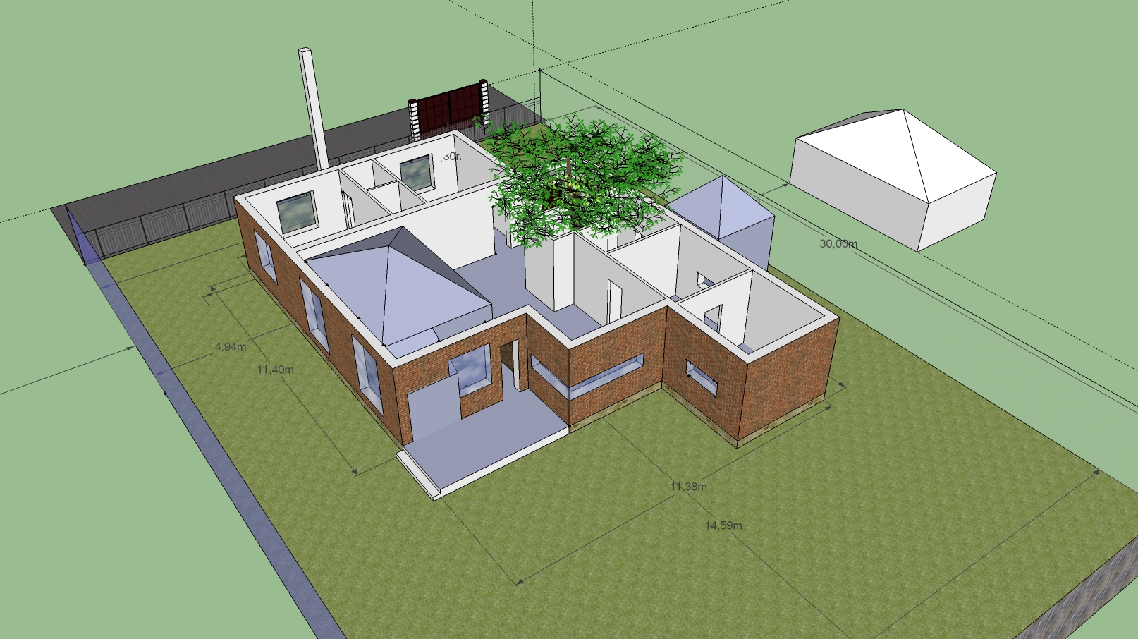

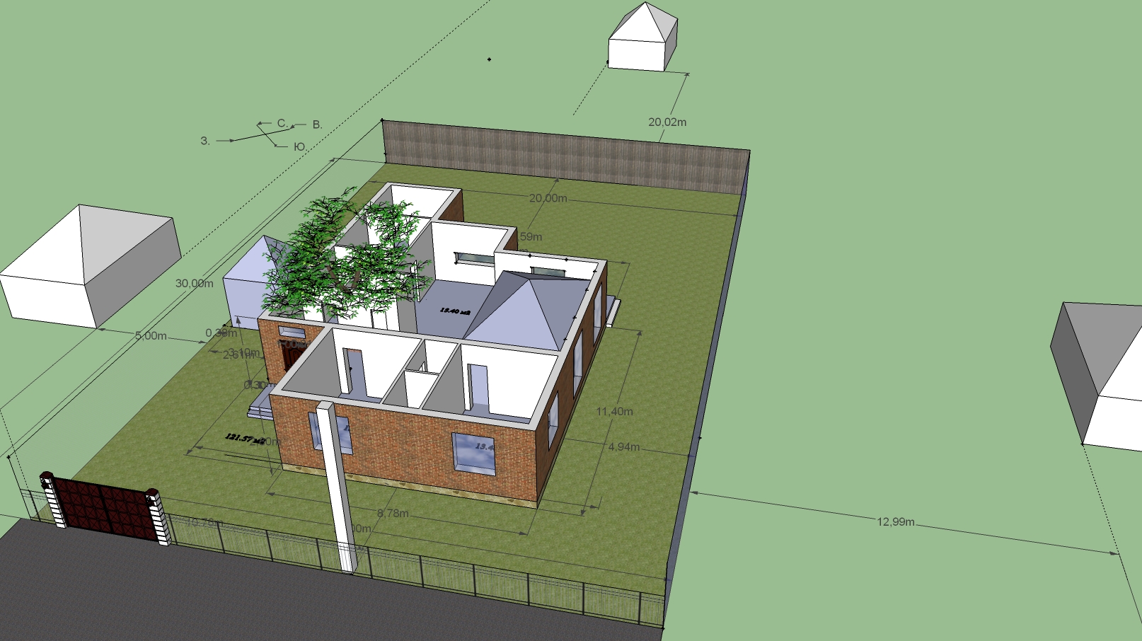

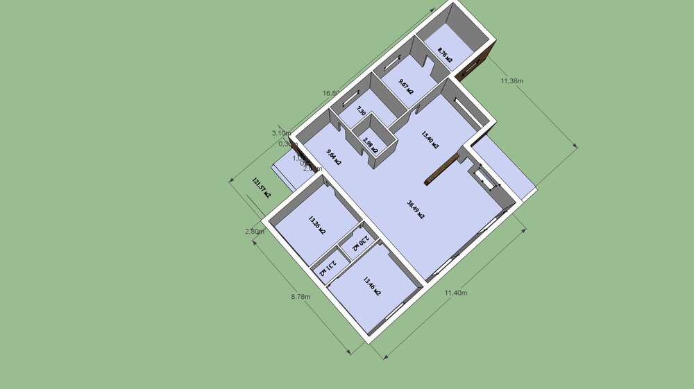

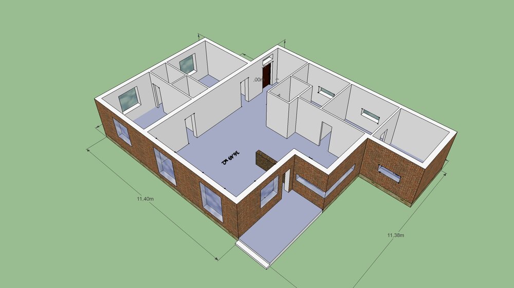

Одноэтажный дом для небольшой семьи на участке 20х30 планировочное решение
Travel_Alex
вообще нужна для проекта

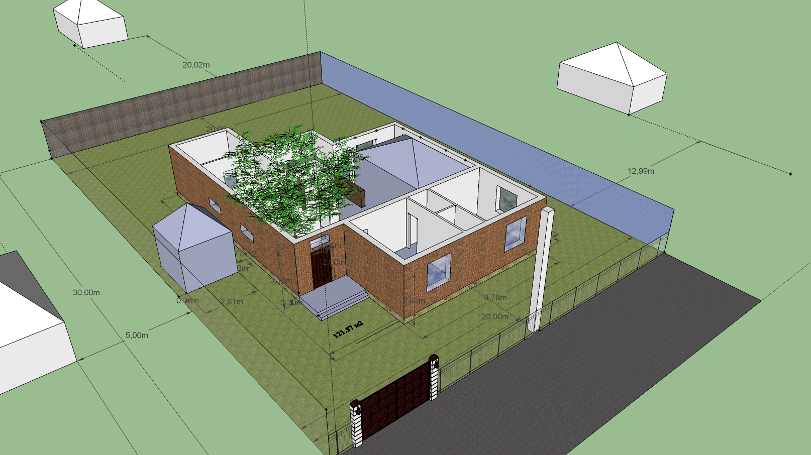

Участок ровный, строения ветхие и без проблем пойдут под снос или в лучшем случае времянки. Деревья, скорее всего будут спилены, так как они старые и главный вопрос построится на этом участке, что останется - хорошо - посмотрим.
Это старая дача 60-70 годов, я на ней собираюсь построить дом, единственное что может мешать, это столб на котором электричество и соседи по этому и нарисовал ситуационный план. В планах построить дом 100 м2. для проливания 3 человек, о чем я писал в начали сообщения.

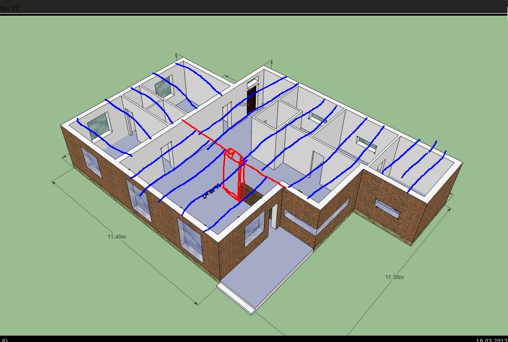

А по крыше,есть эскизы?...как то смущает отсутствие "несущих",по центру дома...
..если не трудно,оправьте в 3D,на почту.
__________________
Вот как раз сейчас занимаемся планировкой, крыши. Все правильно, скорее всего будет несущая колонна, возможно ее обыгрывать как камин с вентиляцией или что то в этом духе пока законченного вида еще нет. 3d с которым сейчас рассматриваем, скину ;) Я там видел у вас в другой ветке обсуждалась система независимого отопления. Можно в личку, что планируете и насколько думаете будет эффективно ?
т.е. вы планируете на камин опирать перекрытие? :crazy:
можно сделать вот так, простенок очень неплохо может вписаться в интерьер, ИМХО не самый главный вопрос, так как уйма решений, выполнить подпорки как из кирпича, бетона и дерева, было бы желание
Нет несущая колонна сама по себе а в предложении камин с вентиляционными каналами. На вентиляционный канал нагрузить нагрузку, нельзя, я сразу думаю, что сделать, что бы она была гармонично в дизайне помещения.
городить специально кореники для вентиляции для одноэтажника ИМХО маразм

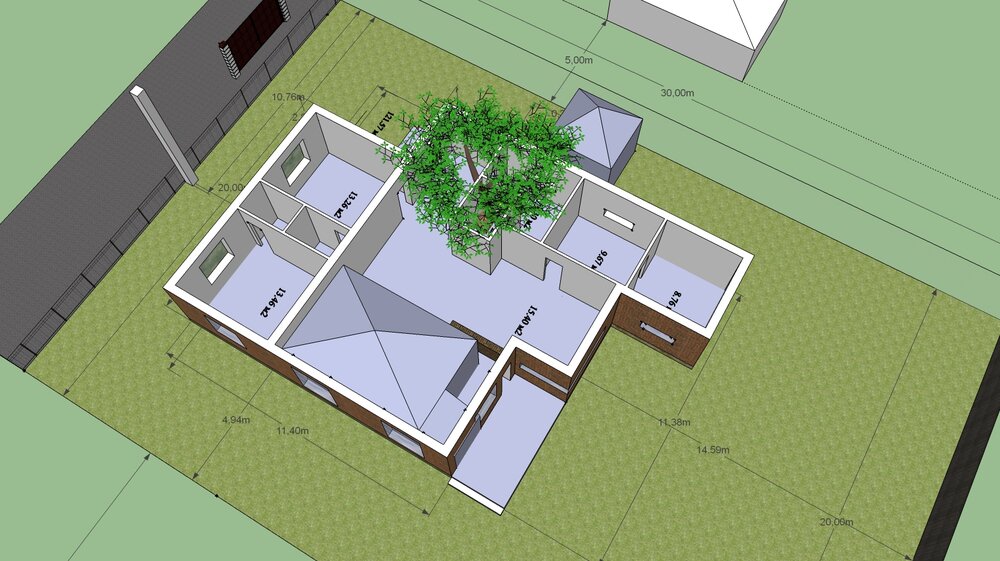

Спасибо большое, я как раз что то подобное и думаю. Там еще возникает вопрос с крышей, я хочу сделать осесимметричную крышу и что то пока при моих пролета получается достаточно высоко :(

Наличие камина предусматривает наличие зоны релаксации с диванами, кофейным столиком, креслами и т. п. Вообще, американцы считают, что камин - это сердце дома. На мой взгляд- это некая интимная зона, подобная спальне и туалетной комнате. У Вас же она получится "на перекрестке всех дорог" из-за обилия входных и внутридомовых дверей, а отсутствие тамбуров дает возможность гулять у Вас сквознякам, что не сильно способствует расслаблению.
И не забудте, что для камина нужно организовать приток воздуха.
А перепад крыши можно организовать и за счет разности высот наружных стен. Правда там возникнут вопросы с монолитным поясом и мауэрлатом.
P.S.Обратите внимание на угловое окно. Мне кажется оно серьезно удорожит Вашу постройку. Хотел бы услышать мнение "оконщиков" и "конструкторов" по-этому вопросу.

Над угловым окном я думаю и лично мое мнение? что там должен быть разрыв, но вот жена хочет именно так, пока еще до конца не уверен, интересно действительно мнение специалистов по окнам думаю аргумент с серьезным удорожанием ее бы остановил :), тем более что у меня к ним и другие вопросы, есть к примеру сколько нормируемая площадь окон для разных помещений ?

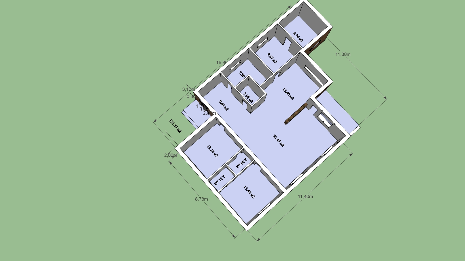

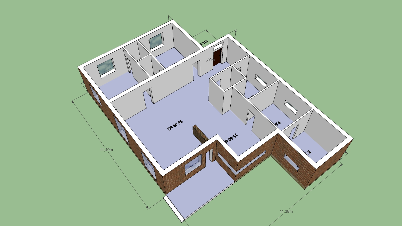

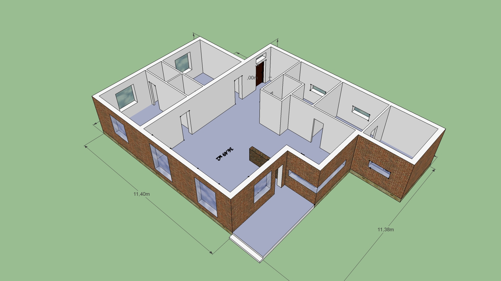

Панировки откорректировал - два варианта.
И насколько дорогие OSB двутавровые балки длинной 7,5 м ?
Какие есть замечания ?
ВАРИАНТ1.pdf
ВАРИАНТ2.pdf

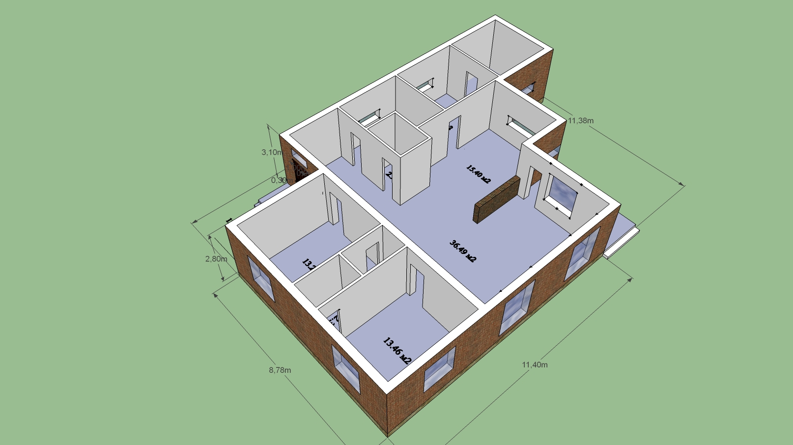

проходной санузел - это супер!
горшок возле стола для гостей - просто правильно!
стройтесь немедленно!
вот честно: я до сих пор удивляюсь, в чем ваша убежеденность к одному этажу?
Спасибо на добром слове. ;) Совет конечно хороший (я про то что строится срочно), а вот в остальном, я не понял, что собственно вы посоветовали ? Вынести мастерскую в месте с котельной на второй этаж или туалет туда или спальни сделать в двух уровнях ?
ваша склонность к одному этажу и ваши планировки приводят к тому, что гости за вашим столом будут слушать как кто-то пукает в туалете.
при ваших потребностях вам на меньшем пятне вашего маленького участка гораздо проще и, возможно, дешевле обойдется дом с мансардой
на второй этаж стоит вынести спальни и один санузел. большой санузел, хозяйский. еще, может быть, гардеробную
Я не люблю малогабаритные многоэтажки, в которых на первом кроме санузла и гостиной на 45 больше ничего нет, а на втором две спальни и гардеробная и те все в скосах от крыши.
Я не увидел ни одного комфортного двух этажного дома в котором чувствуешь себя ни как в Мафе. Другое дело 180-250 м2 там все нормально. Да и еще лестница в таком доме просто украшение какое то ... но это мое мнение, может то что в половине каталогов 76 м2 в два этажа, это Архитектурный шедерв, но мне не нравится, бегать по лестнице, если забыл портфель или ключи от машины на второгой этаж и вещи находящиеся в гардеробной на втором этаже обычно там остаются прописными навсегда... наверное это лень не люблю таскать велосипеды, через весь дом на второй этаж, колеса от своей машины, может в этом есть особый кайф, но мне уже тяжело, больно они тяжелые да и надувная маленькая лодка в 30 кг очень удобно развивает гибкость. А е
Мне нравится когда все под рукой, а на чердак сходить, так просто так для любопытства. А еще очень не нравится когда у тебя над головой бегают, да и найти всех трех человек на двух этажах, бывает проблемно, сражу тогда нужно еще довавить четыре бока и сделать полноценный второй и мансарду третей, а чего скромничать, у каждого по этажу ;)
P.S. А планировки делает сейчас Архитектор, может я ей просто развернутся не даю, что бы меня отправить на второй этаж ;) :beer:
Да первые планировки это одноэтажный дом планировки архитектора Татьяна Эрнст www.ernst.kiev.ua/Typ_1_ru.html (только я добавил к ему свой хоз.блок), вторая проект их Шведского архитектурного бюро, а последние нанятого Архитектора.

Кто нибудь может конструктивно сказать, чего тут не так ? Так как я честно не понял, что мне посоветовали ... уменьшить кабинет, так в этих планировка его уже нет (так как после долгого общения в семье решили что первоначально его не будет, а сделаю его на мансардном этаже ), остались две спальни раздельный санузел, большая столовая - гостиная и столовая - кухня и на последнем месте практически отдельно мастерская -топочная с основным входом с улицы и на всякий случай дополнительным из дома на случай входа туда туда зимой из дома что бы дизель включить - так что сделать вход из кухни. Уменьшить гостиную до 35 м - так она и есть 35 так как кухня 16 м и прихожая с перевалкой 10 м. или что еще уменьшить. Что то не так по планировочному решению ? И еще я не планирую строить многоэтажку, вся жизнь будет проходит на первом этаже, а на второй если что то и будет, то только небольшая мансардная комната, которая может быть а может и не быть реализована.
Привет! Поддерживаю идею с постройкой одноэтажника. Из планировок мне больше нравится вариант № 2, но все равно очень жалко места под топочную - 11 метров. Я бы туда сместила санузел и поделила бы его с топочной (примерно по 6 квадратов). и еще не вижу смысла делать гостевой санузел впритык с хозяйским - гости могут ошибаться дверью и ходить в хозяйский. Может быть обойтись одним с/у? или ожидаются постоянные гости в больших количествах?
