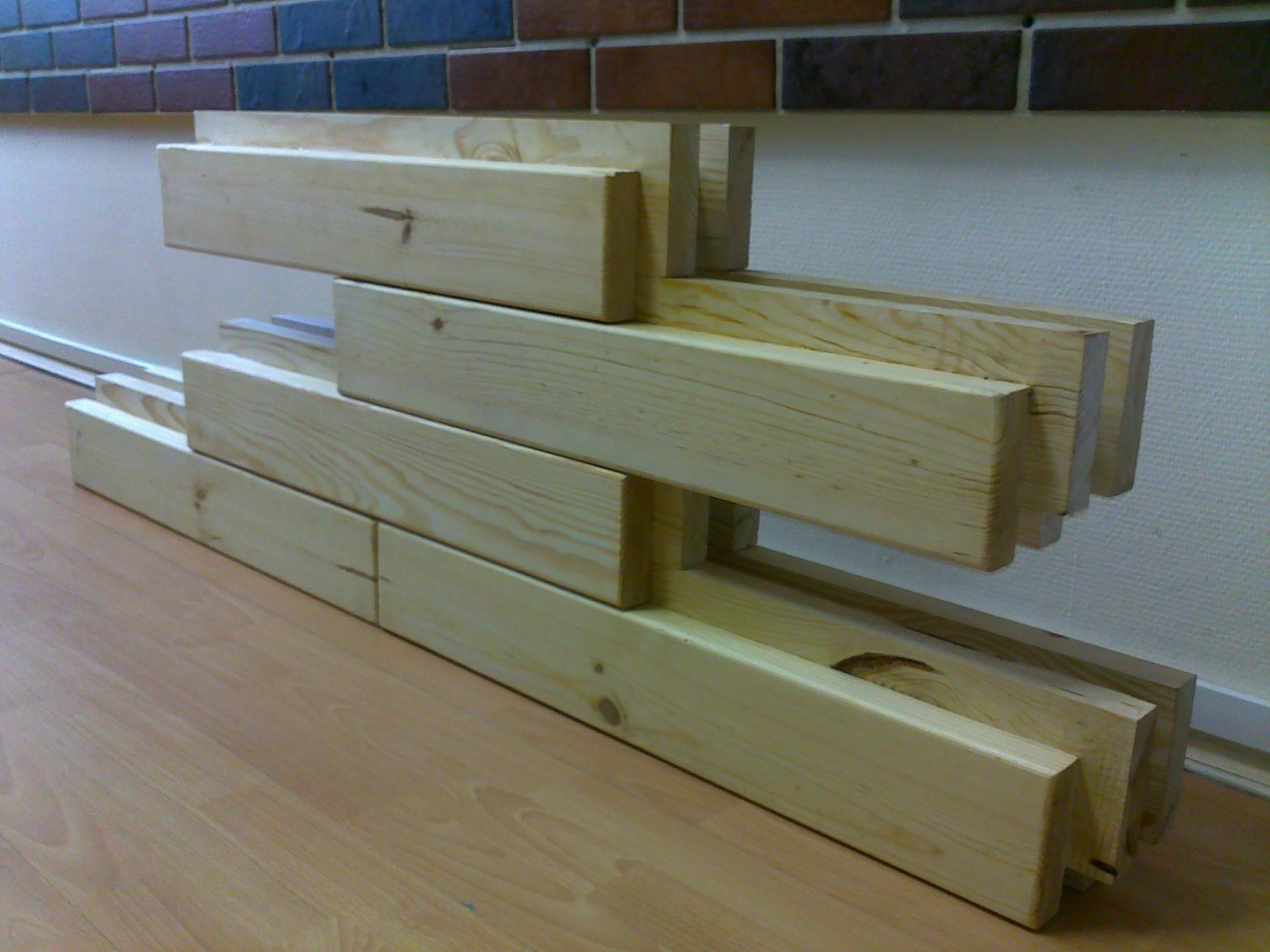

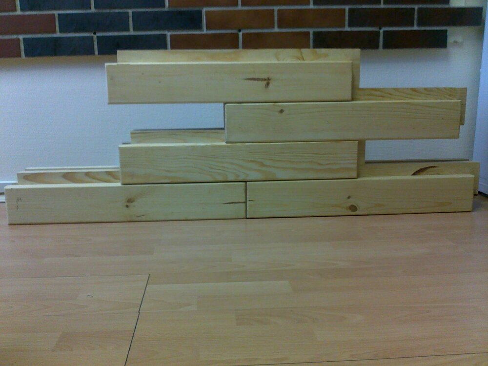

А дайте фото Одного кирпича. А то, я по фото понял, что толщина сантиметра 2-3?? - типа профилированый брус "обрезки"
Вроде не так-там четыре одинаковых дощечки, склеенных со смещением, которое образует двойной шип паз со всех сторон
Но фото конечно увидеть интересно

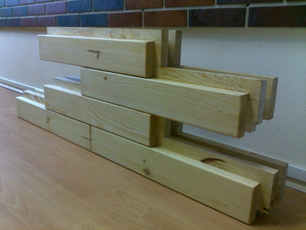

фото блок-кирпича из дерева. Это 4 ламельный .Каждая ламель Размеры: 750*125*35 мм (Д.В.Т.)Материал изготовления – сосна Влажность 10-12% (камерная сушка)
Блок-кирпич может состоять от 3 до "сколько нужно" ламелей - для выполнения поставленной задачи .Блок односторонний - одна сторона лицевая.Лицевая ламель может быть выполнена из другой породы дерева - дуб ,лиственница,ясень и т.д

Извините, я один вижу на фото пирамидку из досточек?

Ламели и выступают в роли шип-паз. 1,3 - паз, 2,4 - шип.
А что прокладывается между???
этож сколько надо пакли, льна, мха.
какие преимущества перед клееным брусом???

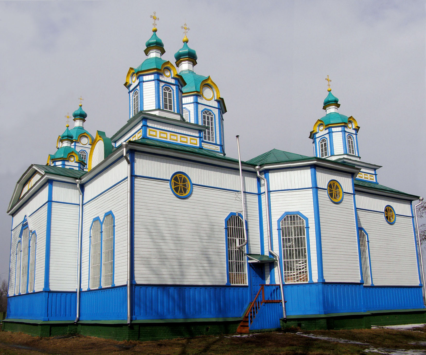

6.Точно так же ,как уже несколько сот лет совмещают: столяра (феленчатые двери), строители фахверка, церквей и домов с использованием в качестве несущей основы -каркаса и наполнителя - дерева (фото церкви: каркас из дерева-стойки + наполнитель: брус)
