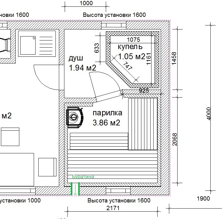

Ter Опубліковано: 12 травня 2015 Поділитись Опубліковано: 12 травня 2015 Понял, спасибо, а то я уж было испугался, т.к. понял, что 150 штук по курсу 8 на одни только материалы ушло, а свою работу вы не считали... По отделке, думаю, можно пропетлять (местами) и несколько снизить сумму, но не уверен, что значительно - нужно считать, в общем. Финальные чертежи свои можете опубликовать здесь, чтобы можно было малехо переиграть их в свою сторону? Посилання на коментар Поділитися на інших сайтах More sharing options...

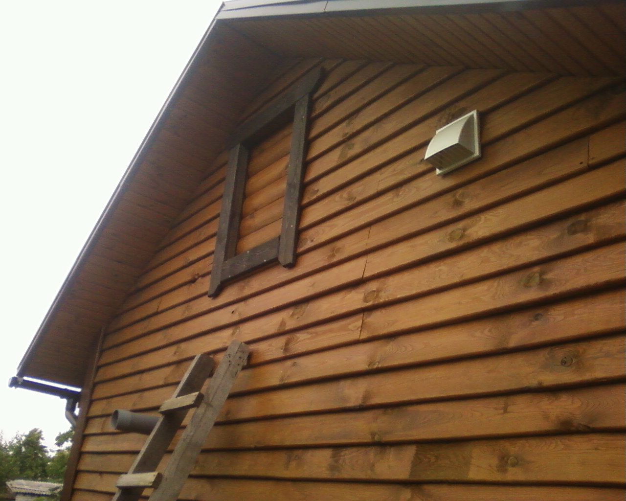

mikhailoff71 Опубліковано: 12 червня 2015 Автор Поділитись Опубліковано: 12 червня 2015 Спустя почти год, руки дошли до дверцы на чердак Посилання на коментар Поділитися на інших сайтах More sharing options...

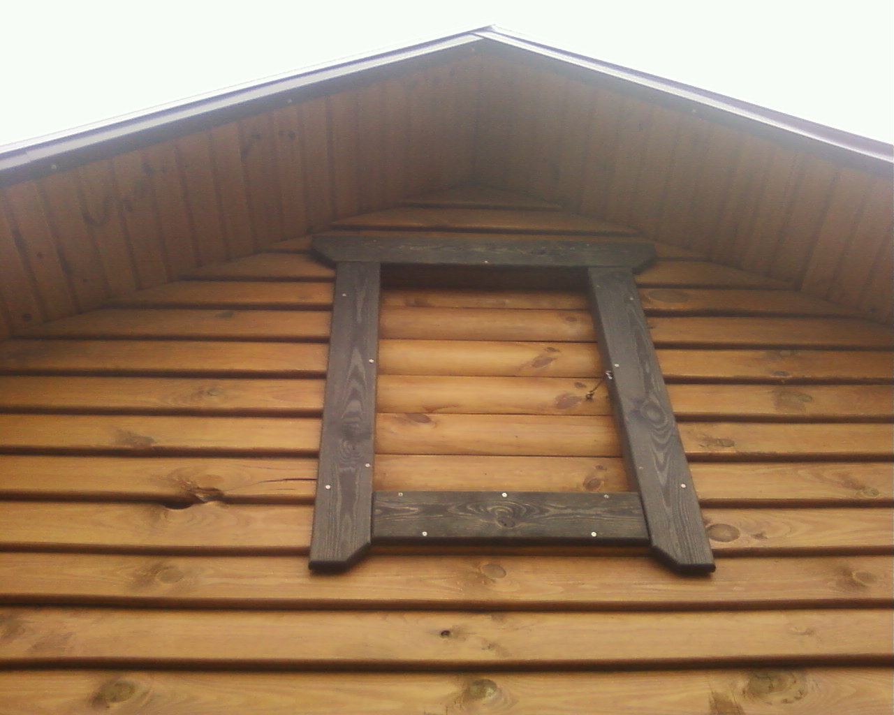

Branko Опубліковано: 12 червня 2015 Поділитись Опубліковано: 12 червня 2015 доброго времени суток. тоже очень интересно было бы глянуть хоть примерную сметы на данную баньку, прочитал всю темку, буду строить что то подобное Варианты бань (34 кв.м., 54 кв.м., 65 кв.м.) Посилання на коментар Поділитися на інших сайтах More sharing options...

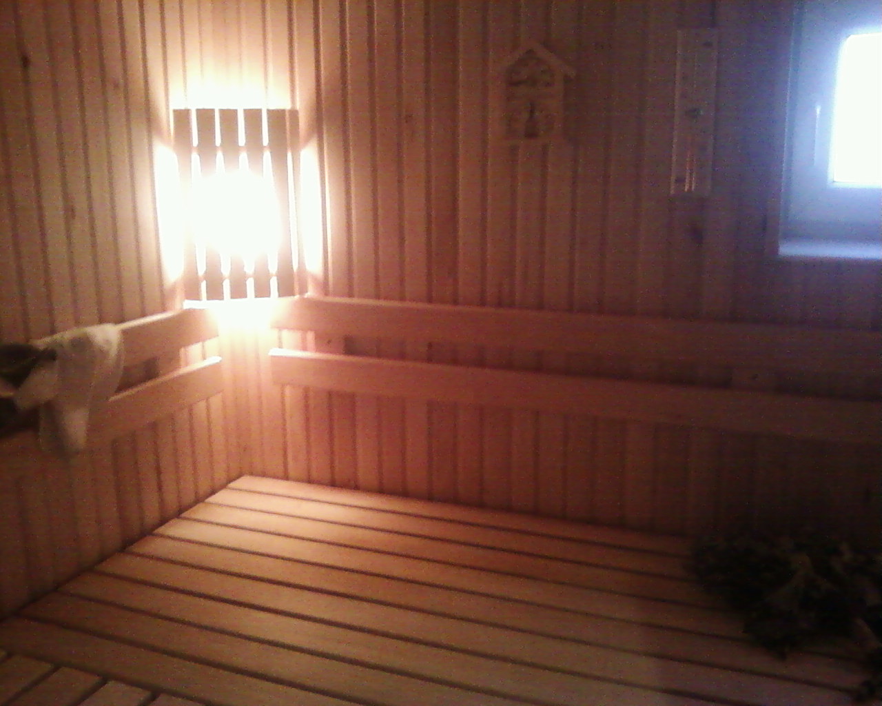

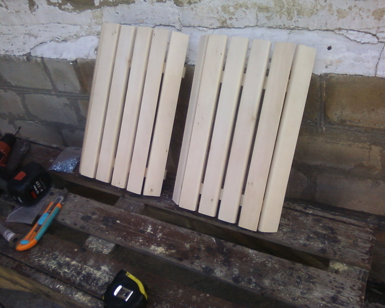

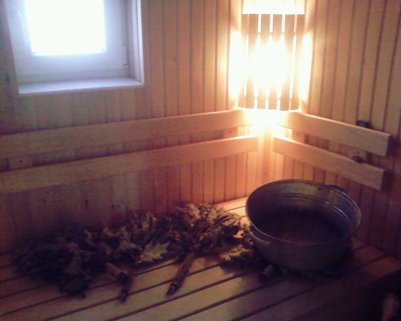

mikhailoff71 Опубліковано: 14 червня 2015 Автор Поділитись Опубліковано: 14 червня 2015 Из остатков липовой вагонки сделали "накрывашки" для светильников в парилке. Посилання на коментар Поділитися на інших сайтах More sharing options...
Dr.Yura Опубліковано: 14 червня 2015 Поділитись Опубліковано: 14 червня 2015 Из остатков липовой вагонки сделали "накрывашки" для светильников в парилке. а вікно металопластикове як поживає в парній? запаху невидає? Посилання на коментар Поділитися на інших сайтах More sharing options...

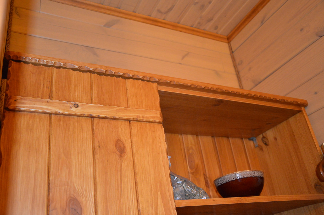

mikhailoff71 Опубліковано: 14 червня 2015 Автор Поділитись Опубліковано: 14 червня 2015 а вікно металопластикове як поживає в парній? запаху невидає? Поживает отлично. Ему больше 60 градусов не достается. 1 Посилання на коментар Поділитися на інших сайтах More sharing options...

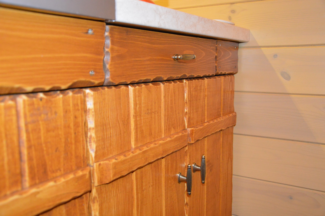

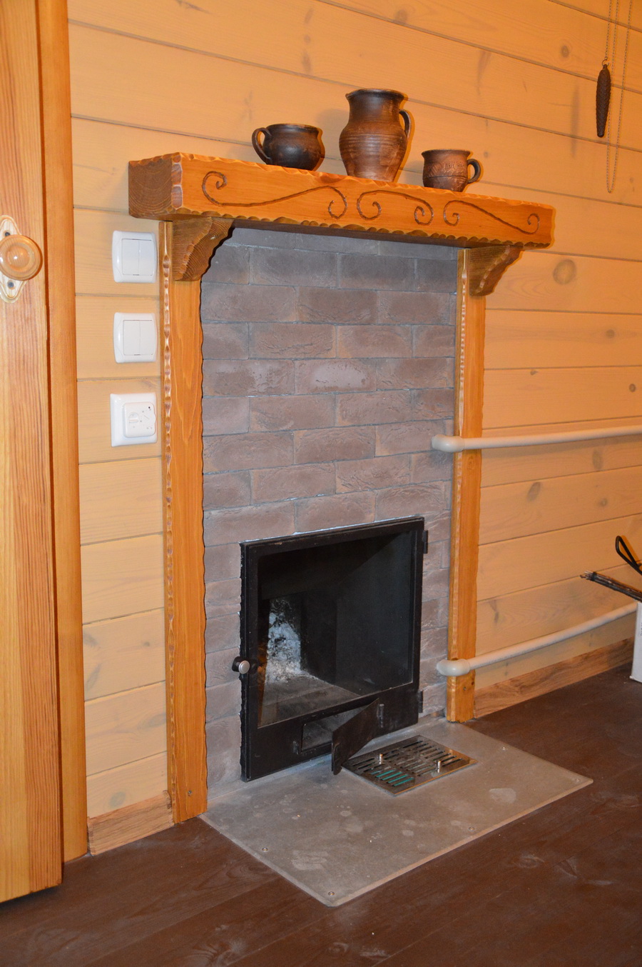

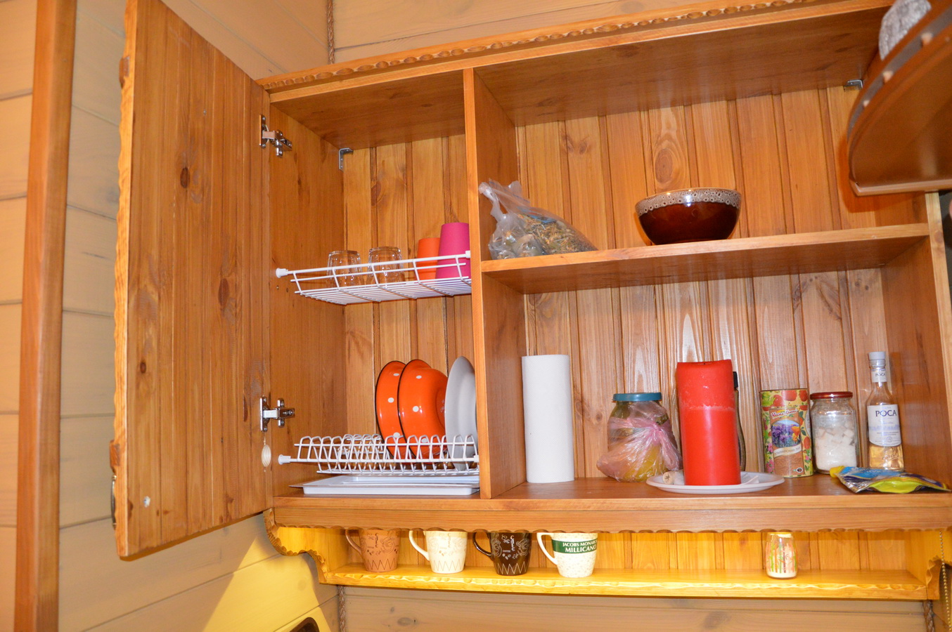

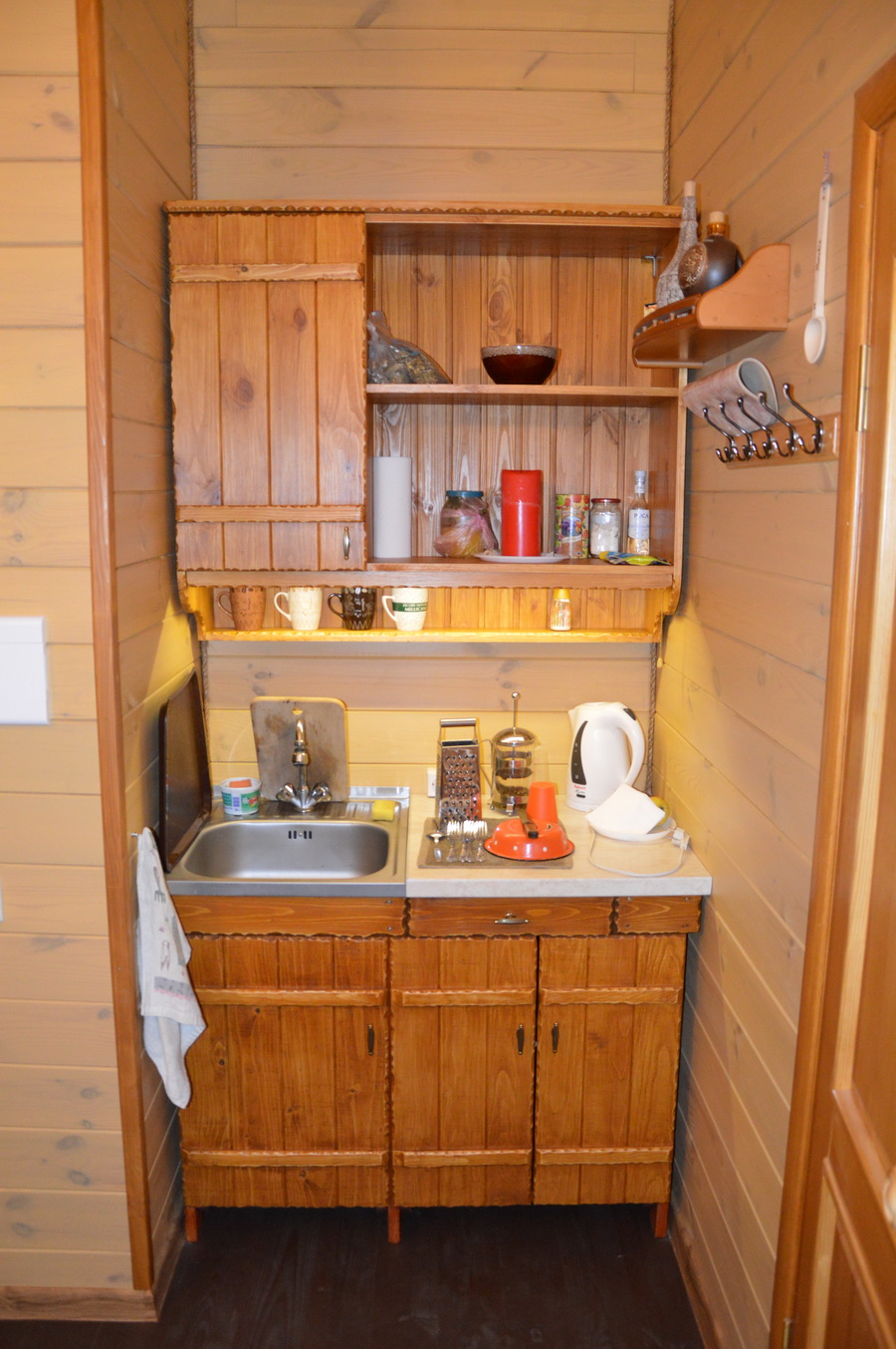

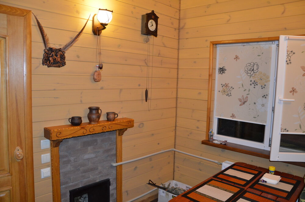

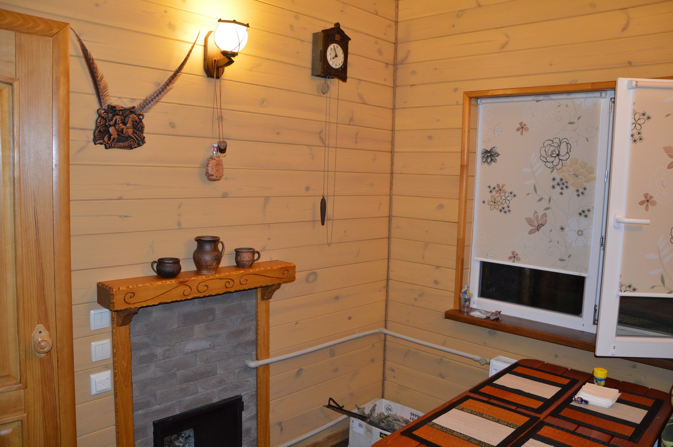

mikhailoff71 Опубліковано: 1 вересня 2015 Автор Поділитись Опубліковано: 1 вересня 2015 Не все задания на летние каникулы мы выполнили... Но, кое что успели сделать... Каминный портал... Кухонный шкафчик... 3 Посилання на коментар Поділитися на інших сайтах More sharing options...

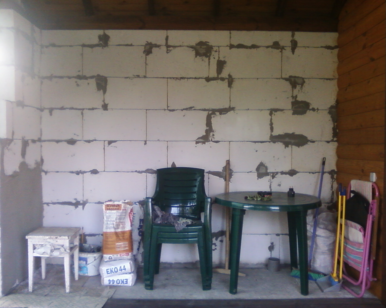

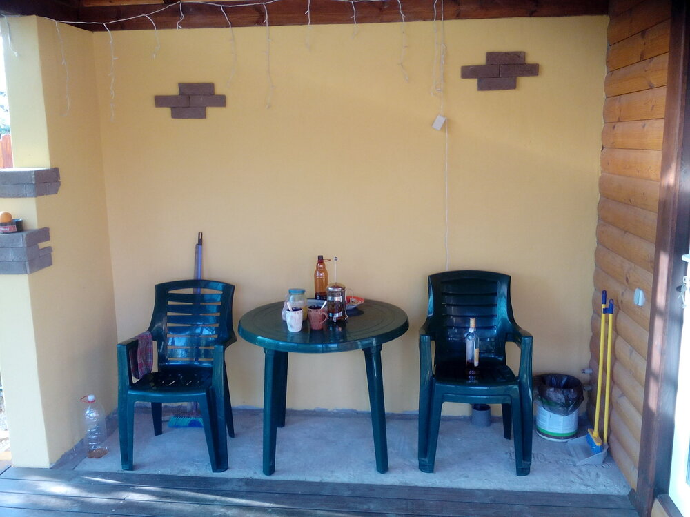

mikhailoff71 Опубліковано: 1 вересня 2015 Автор Поділитись Опубліковано: 1 вересня 2015 Стена. Было. Стало... 2 Посилання на коментар Поділитися на інших сайтах More sharing options...

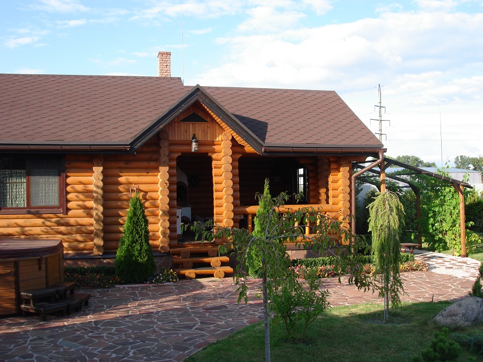

mikhailoff71 Опубліковано: 1 вересня 2015 Автор Поділитись Опубліковано: 1 вересня 2015 Пару летних ракурсов... 4 Посилання на коментар Поділитися на інших сайтах More sharing options...

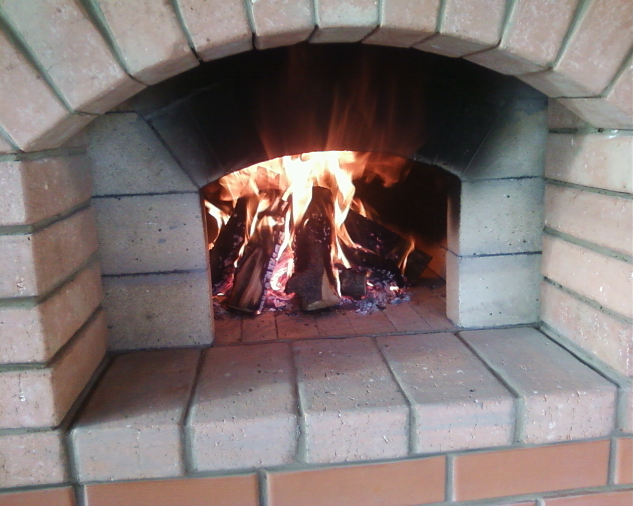

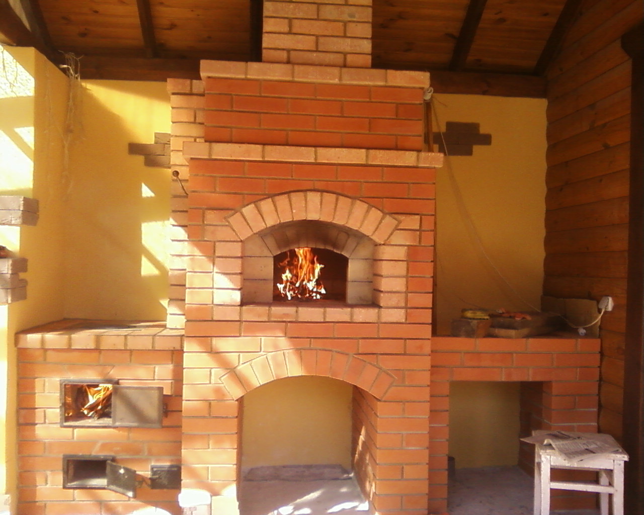

mikhailoff71 Опубліковано: 18 жовтня 2015 Автор Поділитись Опубліковано: 18 жовтня 2015 (змінено) Завершено сооружение уличной мини русской печи с варочной плитой. И, первое блюдо из собственной русской печи.. Змінено 18 жовтня 2015 користувачем mikhailoff71 10 Посилання на коментар Поділитися на інших сайтах More sharing options...

mikhailoff71 Опубліковано: 2 лютого 2016 Автор Поділитись Опубліковано: 2 лютого 2016 Cергей подскажите меняли ли вы размеры парилки по проекту,и от чего у вас в бане горячая вода. Размеры парилки остались как на эскизе. Горячая вода от эл. бойлера на 50 литров, который в свою очередь запитан от городского водопровода. Бойлер размещен в санузле. Добавлено через 5 минут Сереж, вот хочу сейчас дошпатлевать предбанник (КО) и пригласить Вас на консультацию, очень хочется не наделать глупостей с баней. В феврале - это реально? Дошпатлевать или пригласить в феврале...? Реално и то и другое Можно и в режиме онлайн поспрашивать... 4 Посилання на коментар Поділитися на інших сайтах More sharing options...
термик Опубліковано: 2 лютого 2016 Поділитись Опубліковано: 2 лютого 2016 Размеры парилки остались как на эскизе. Горячая вода от эл. бойлера на 50 литров, который в свою очередь запитан от городского водопровода. Бойлер размещен в санузле. Добавлено через 5 минут Дошпатлевать или пригласить в феврале...? Реално и то и другое Можно и в режиме онлайн поспрашивать... Сергей подскажите пожалуйста сколько у вас от полока до печки расстояние и если не сложно сколько м.кв.кровли пошло на баньку с верандой. Посилання на коментар Поділитися на інших сайтах More sharing options...
mikhailoff71 Опубліковано: 2 лютого 2016 Автор Поділитись Опубліковано: 2 лютого 2016 Сергей подскажите пожалуйста сколько у вас от полока до печки расстояние Сантиметров 10-15 и если не сложно сколько м.кв.кровли пошло на баньку с верандой. Из сметы: Монтаж кровельного покрытия - битумная черепица кв.м. 68 1 Посилання на коментар Поділитися на інших сайтах More sharing options...
термик Опубліковано: 5 лютого 2016 Поділитись Опубліковано: 5 лютого 2016 Сантиметров 10-15 Из сметы: Монтаж кровельного покрытия - битумная черепица кв.м. 68 Спасибо за ваши ответы,спрошу еще-какое расстояние получилось от полока до стены за печкой(угол в плитке),и клеили ли вы смп под плитку за печкой?Какой размер угла получился в плитке для печки? Посилання на коментар Поділитися на інших сайтах More sharing options...
mikhailoff71 Опубліковано: 5 лютого 2016 Автор Поділитись Опубліковано: 5 лютого 2016 ...какое расстояние получилось от полока до стены за печкой(угол в плитке) От печи до стен около 5см, полок от стен около 1 см. и клеили ли вы смп под плитку за печкой?Какой размер угла получился в плитке для печки? СМЛ (стекломагнезитовый лист), наверное? Нет, такое я не применял, плитку клеил на газобетон. Ширина угла за печью около 60 см. Можно поклеить обычный гресс. Посилання на коментар Поділитися на інших сайтах More sharing options...
термик Опубліковано: 6 лютого 2016 Поділитись Опубліковано: 6 лютого 2016 От печи до стен около 5см, полок от стен около 1 см. СМЛ (стекломагнезитовый лист), наверное? Нет, такое я не применял, плитку клеил на газобетон. Ширина угла за печью около 60 см. Можно поклеить обычный гресс. От угла(где плитка) до дверного проема,и от угла до полока интересуют размеры.А за деревом у вас это автодолив спрятан? Посилання на коментар Поділитися на інших сайтах More sharing options...
mikhailoff71 Опубліковано: 6 лютого 2016 Автор Поділитись Опубліковано: 6 лютого 2016 От угла(где плитка) до дверного проема,и от угла до полока интересуют размеры. У себя точно не помню, до полока помоему 70см, до проема около 80-ти. Там особо не принципиально. Печь сильно не нагревается. А за деревом у вас это автодолив спрятан? Да. Аквадолив. 1 Посилання на коментар Поділитися на інших сайтах More sharing options...
термик Опубліковано: 6 лютого 2016 Поділитись Опубліковано: 6 лютого 2016 У себя точно не помню, до полока помоему 70см, до проема около 80-ти. Там особо не принципиально. Печь сильно не нагревается. Да. Аквадолив. А можно ли обойдись без бойлера,хватит ли воды только от печки.? Посилання на коментар Поділитися на інших сайтах More sharing options...
