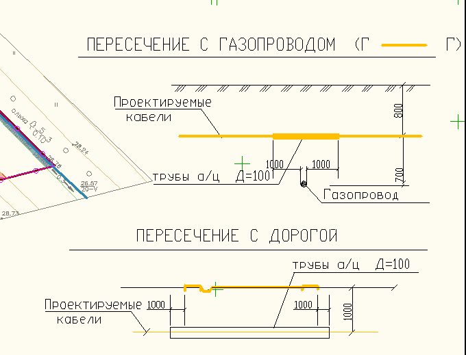

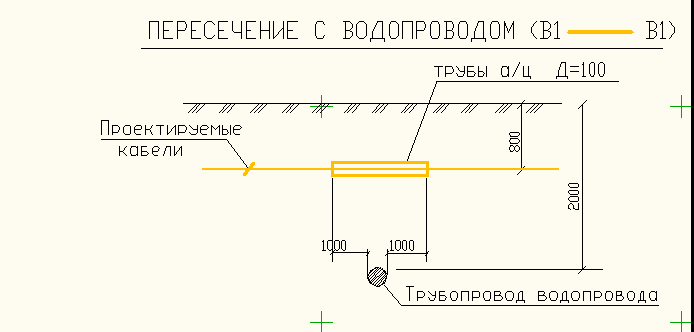

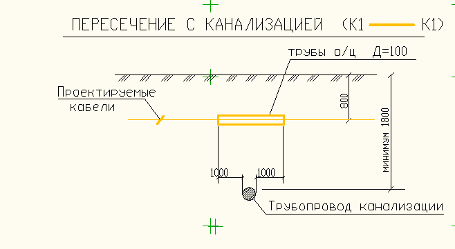

У нас то же есть моменты связанные с пересечением. У себя план сетей составил без пересечений.
mavriciy, если речь идет о 4 массиве, то у вас нет трубы газа высокого давления и сопряженной охранной зоной на границе массива.
Тут речь не о том.
После газовых траншей мы сможем через улицу завести подземные электрокабеля в дома.
А о чем? Есть кабель и газовая труба, плюс дорога под которую необходимо провести все это. Расстояние между кабелем и газтрубой имеет первостепенное значение.
mavriciy, если я правильно понял, речь о том, что если есть газопровод высокого давления, то через него нельзя просто проложить дорогу. Необходимо т.н. гильзование трубы, которое делает, например, местный облгаз и дает соответствующую писульку, что все нормально. Иначе, гипотетически, они могут прийти и выписать штраф.
