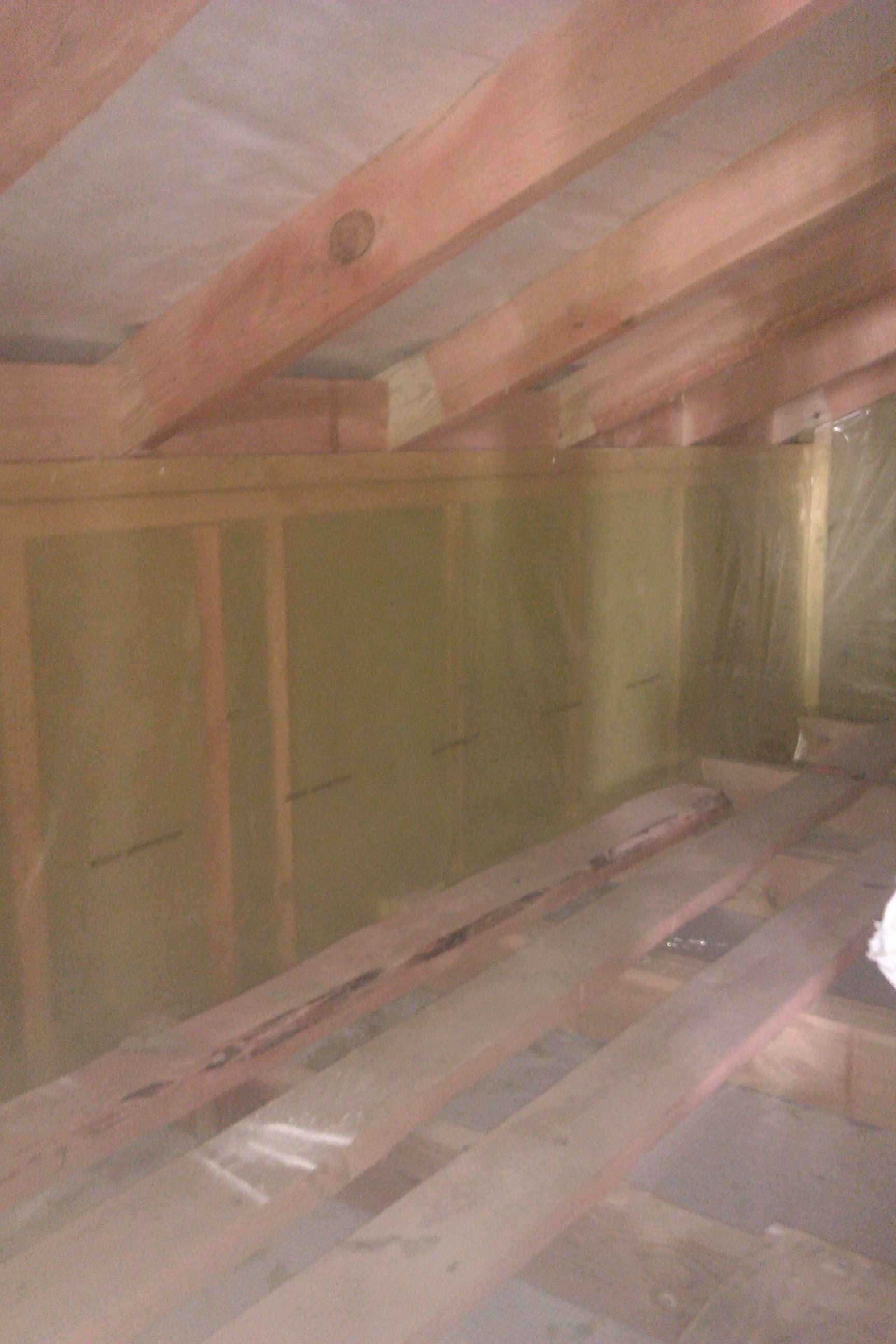

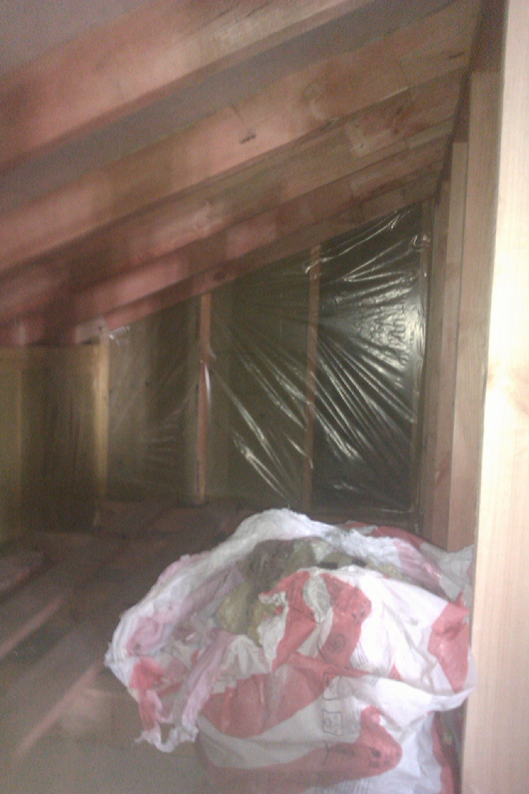

-Ну что ты, Надя! И в мыслях не было!!! Но, тут такая фигня, я очень переживаю, что такие небольшие участки задуть будет затруднительно.
Толик, пошли со мной, я тебе чего-то расскажу....
В результате:
И дальше:
-Толик, там же еще есть парозоляция... Идем, чего покажу...

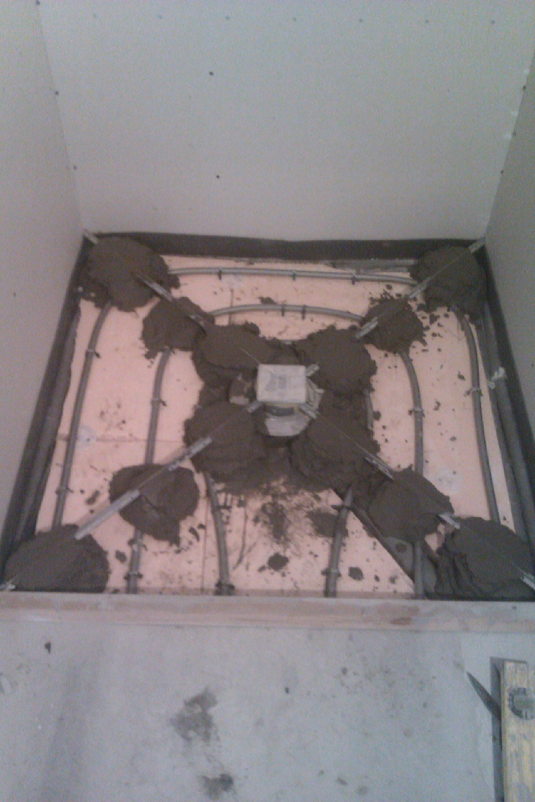

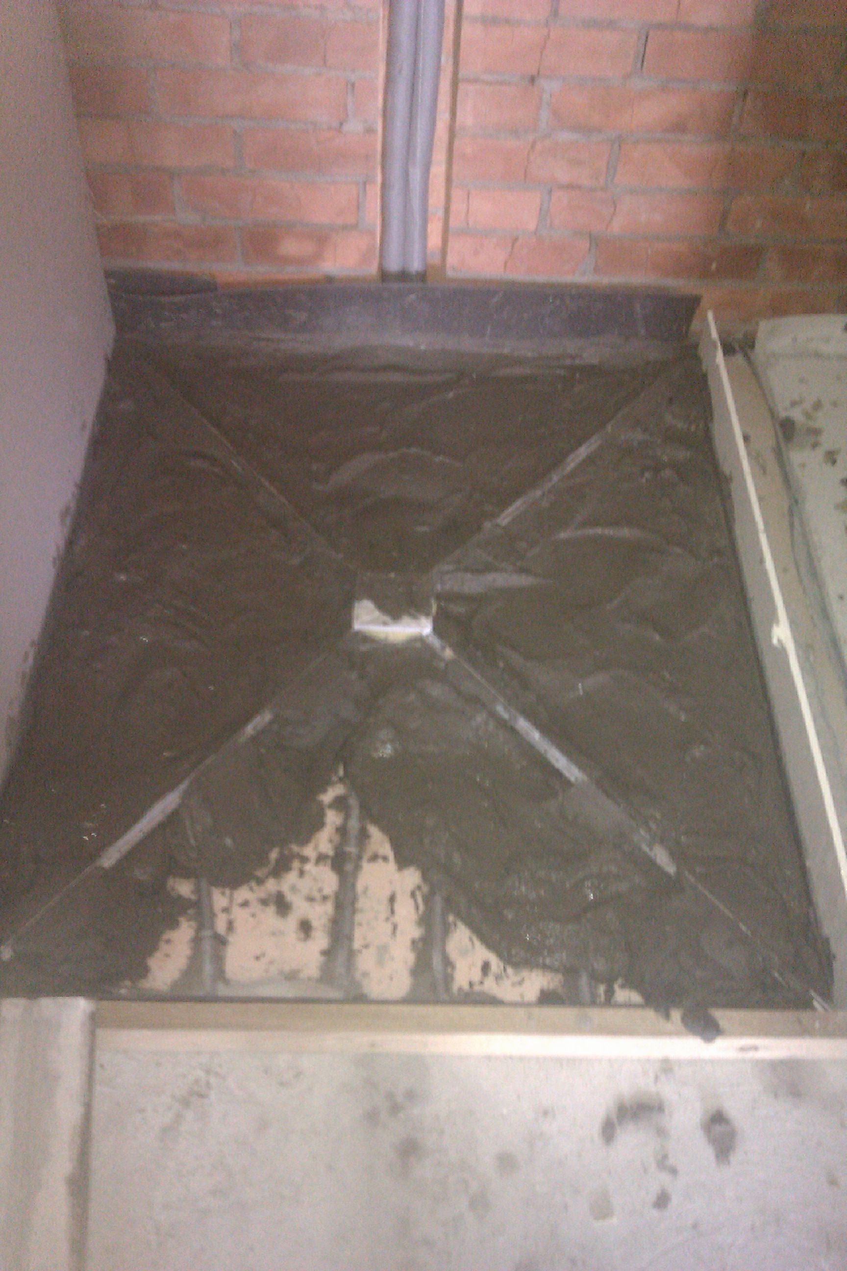

- Толик, а друг хозяева неправильно сделают душевой поддон? Идем чего покажу...
Ну, а потом:
- Ребятки, все говорит за то, что его нужно промежуточно закончить!

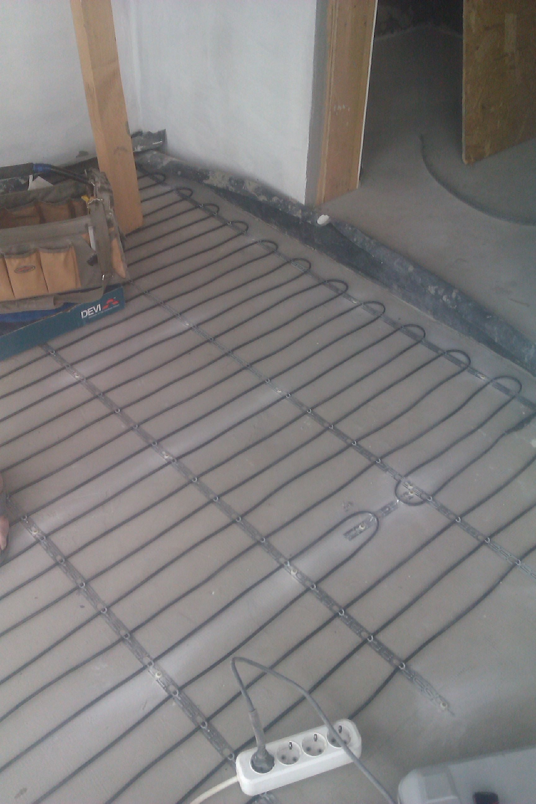

Переохладился вероятно с избытком, потому как по прибытии мне засвирбело сделать систему снеготаяния, которую по результатам опроса, никто и никогда не оплатит:
