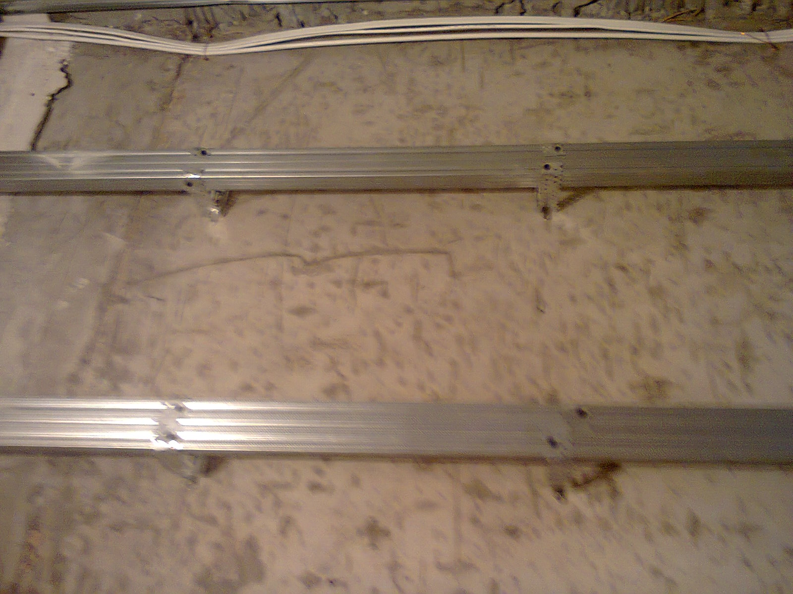

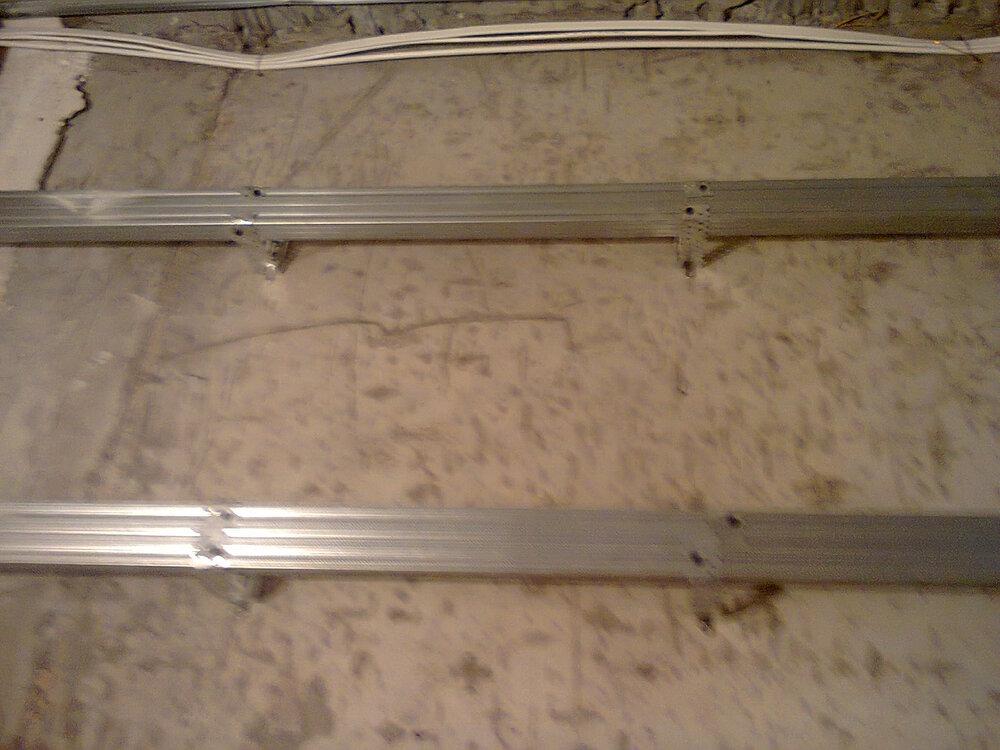

Не подскажите какая должна быть высота дверного проема, планируется плитка керамогранит
нормальная высота дверного проема 2.10 все зависит от напольного покрытия! 0.5см клей + толщина плитки +0.5см зазор между плиткой и дверным полотном все это сложите, вот вам зазор который нужно оставить, между дверным полотном и стяжкой пола!верхнюю направляющую зря смонтировали, ее монтируют после установки двери, будете переделывать, да и поперечьки на мой взгляд большой роли не играют! по крайней мере здесь их никто не монтирует, даже при большой высоте каркаса!
я думал надо сразу ставить верхнюю направляющую планку чтобы потом зашить гк.
Подсказываю, -Вы Правильно думали и правильно сделали.

и как потом дверь засовывают и крепят? или вы дверной проем делаете больше? не могу вам советовать, здесь все по другому!

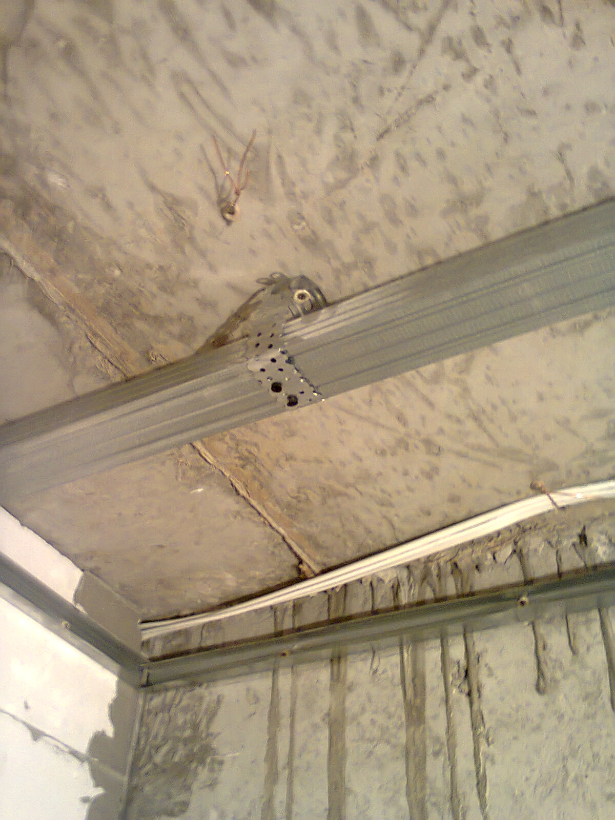

Харе ругаться,лучше посмотрите как некоторые гипсокартонщики подвесы крепят :shock:
обматывают ц-дешку чтоб не отпала,а подвес на одном дюбеле :D и вместо блох 25 саморезы
это что такое? меня за такое с работы выгонят!!!! я в шоке!!!

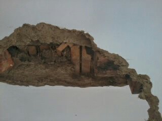

Подскажите чем крепить профиля к таким стенам и потолкам
на стенах глина с соломой 50-70 мм потом кирпич
потолок к балкам пребит уголок, на него на ребро доски и между ними забиты глина с соломой
Не могу определится что использовать для крепежа профиля к стенам и на чем крепить подвесы для потолка?
Клеить гипс на эти стены однозначно нет.
Если есть шанс достать дюбелем до кирпича, то нужно попробовать достать. Можно попробовать попадать между швов кирпича просто саморезом по дереву без дюбеля на 10 см, или 12 см, или 15 см. Бывают варианты, что просто сам саморез держит намного лучше дюбеля. В потолок если попадете в какую рейку, саморезы по дереву на 7 - 9 см. На 10 идет белее толстая резьба будет намного тяжелее крутить. Если не попадает в дерево тогда крутить над профилем к балкам рейку и затем крутится к ней.
Используйте перегородочный профиль CW-50 для построения стен и потолков, они не требуют крепления подвесами к стенам и потолкам, стена работает за счёт жёсткости профиля.
по Кнауфу это система п-131 Кнауф (потолки) можете посмотреть, будет яснее.

А я бы начал с демонтажа всего мусора со стен и потолков. А потом со спокойной душой приступил к ремонту помещения.

полностью соглашусь с Виталием67! если бы я делал для себя, то демонтировал бы всю глиняную основу, как со стен так и с потолка! рано или поздно эта глина начнет осыпаться , что не очень хорошо! если вы на хотите демонтировать ничего, могу предложить следующее, залезьте на чердак и просверлите возле балок дырки по одной с двух концов, для определения нахождения балок! с низу на потолке сделайте разметку между дырками, потом размечайте места крепления профелей, в местах крепления отбейте глину и свободно устанавливайте крепления к балкам! со стенами я так не понял, что вы хотите делать? если хотите можно поклеить, решение всегда есть как! если не хотите делайте пристенную перегородку, вариантов море!!!!
