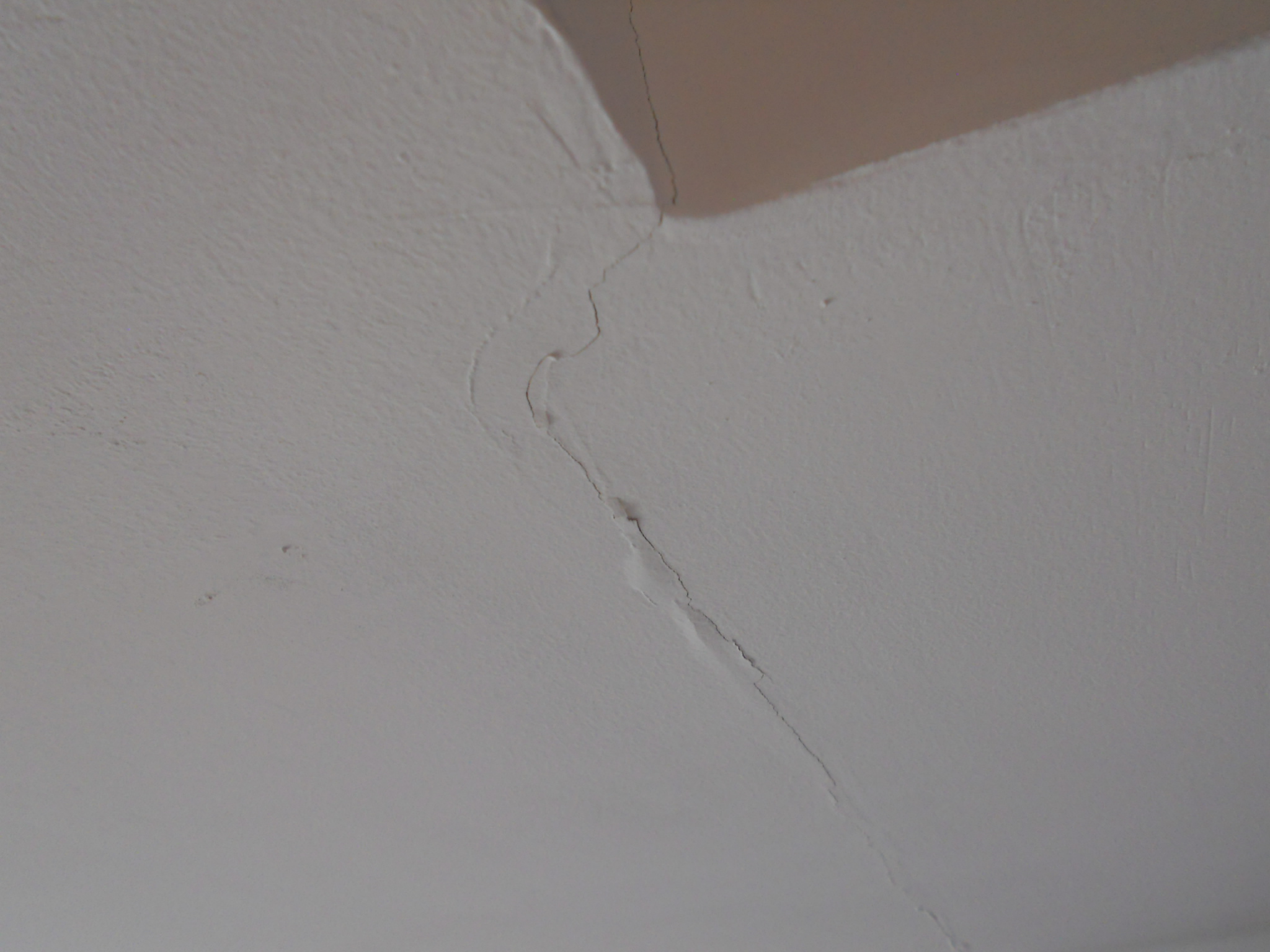

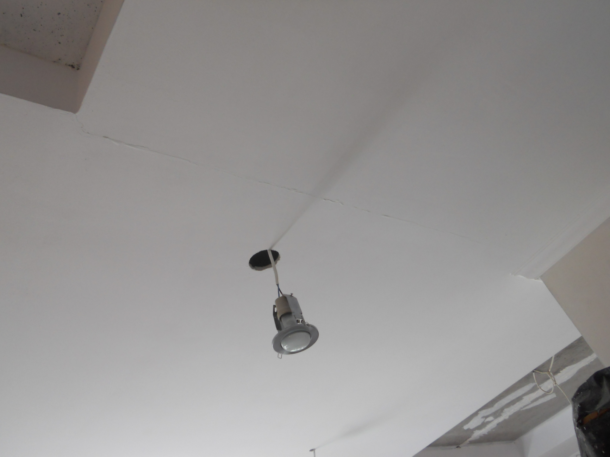

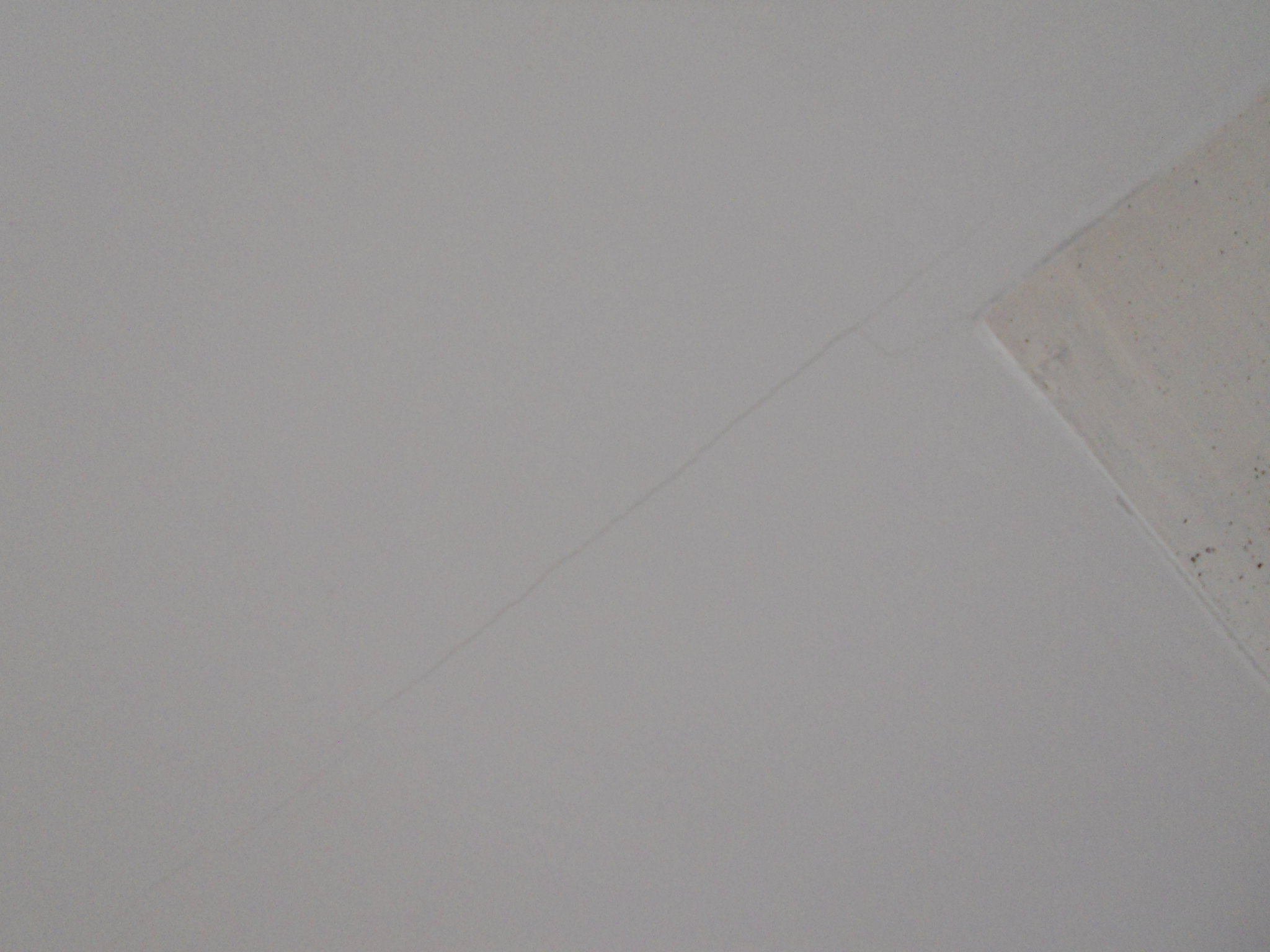

При отделке потолков столкнулся с проблемой образования трещин. Трещины возникают из углов декоративных коробов по стыку гипсокартонного листа. Мастера штукатуры пробовали бороться с трещинами но безрезультатно. Сделали заключение о проблемах с креплением гипсокартонного каркаса. Дополнительно - стеклосетку не использовали. Стыки армировали лентой шириной 250 мм. В других местах потолка учитывая мансардную наклонную часть - проблем нет.
Как действовать:
1. переделывать каркас под гипсокартонным потолком;
2. затянуть все стеклосеткой; (если да, то предварительно снимать нанесенную краску?)
3. возможно есть еще варианты причин проблемы?
Заранее благодарен за консультацию и уделенное внимание.

Это на втором фото потолок уже окрашен???:eek::eek::eek:Если да и Вас это качество устраивает(на вид-как Изогипс не шлифовали,а сразу покрасили),то можно предположить,что и сам гипсокартон Вам склепали на скорую руку-потому и трещит.
Сетку нужно было использовать изначально,а сверху бумагу или стеклоленту.Нафига такую широкую(25см)???Ширина не влияет на удержание трещин-вполне и 5см ленты хватает.
Я бы переделывал всё полностью,тем более,что потолок так выготовлен,что жалеть там не за чем.:)
Либо же счухивайте вокруг швов краску и шпаклёвку,расшивайте швы,клейте сетку на унифлот+стеклоленту,шпаклюйте по новому,шлифуйте,чтобы сойтись с старой краской,перекрашивайте всё по-новому.Но гарантии никакой.
Ещё тут советуют эластичные шпаклёвки для ремонта трещин,типа Боливия,которые якобы удерживают уже появившиеся трещины.Можете попробовать=купить-расшить швы-заделать-перекрасить.
FFFuntik,судя по фото, углы короба выводили тупо одной шпаклевкой, поскольку не может торец гк, по которому пошла трещина, заканчиваться в 3-ех см. от угла короба! если это так, то проблема решаема малыми затратами! хотелось бы увидеть объемное фото короба? угловые швы проклеивали бумагой или нет?

Причина в грубой ошибке при монтаже ГК. Стык листов нельзя делать на углу, нужно отступить хотя бы 20-30 см.
Вероятность того что лопнет очень большая, чем бы Вы не заделывали этот стык. Так что, что бы спать спокойно, переделайте каркас.

Стык листов в самом узком месте.
Скорее всего гипс прикручен к УД профилю.
Что бы сделал я. Вырезал гипс от трещины до ближайших профилей. Вставил туда целый кусок. На швы бумагу. Ну и надеялся бы, что поможет.

Резюмируя вышеизложенные мысли - проблема с каркасом есть, но перед серьезными переделками стоит попробовать решить вопрос трещин с использованием ремонтных смесей + проклейкой бумагой. В случае если результата не будет - приглашать специалистов монтировавших ГК каркас. Подскажите пож. в случае проблем с ГК каркасом, как принято урегулирование подобных вопросов в среде специалистов по монтажу ГК?

FFFuntic,прислушайтесь к совету Виталия67, и не надо никаких смесей! да и каркас здесь не при чем!

шишки набиты не зря, сместить шов, и вsех проблем!
