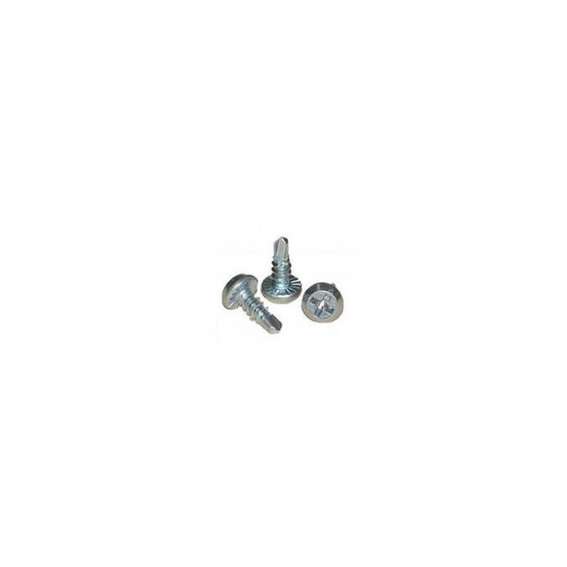

Уже где то три или четыре года, как я покупаю в местном нашем епике самонарезы с буром отличного качества. Но они и ценой намного выше, хотя рядом лежат точно такие же по виду и упаковке. Все от бренда - "експерт".
Думаю что в 0.55 метал я без труда их закручу даже акумуляторной отверткой.
Раньше до этого, когда мне попадались тупые и плохого качества, то тоже считал самым идеальным шуруповертом "крез 505твс". Тут два в одном... Высокие обороты + небольшой вес.

Беру вот такие как на фото. С буром (если профиль - 0.55).
А также всегда смотрю, чтоб была под шляпкой вот такая насечка (как на фото).
Возможно что без этой насечки (под самой шляпкой), они и болтаются... если их крепить в отверстие, а не в тело подвеса. Этого я даже и не знаю.

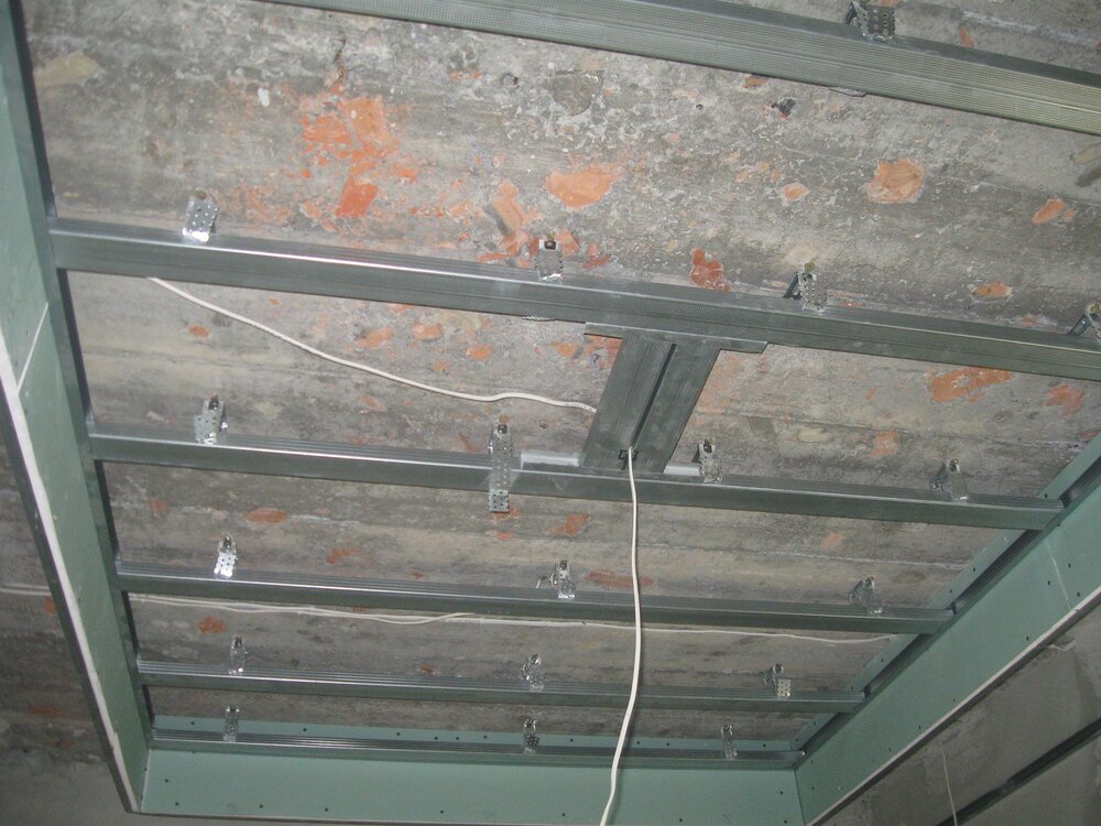

Сейчас я распишу детально, почему кручу только по одному и почему не в тело подвеса ну и прочие страхи и фобии.;)
Буду типа как - "Руйнівник міфів" (бородатые с известной телепередачи)Ж-)
Возьмем к расмотрению например, обычный среднестатистический потолок с размерами комнаты 3м. на 5м. Итого площадью = 15м.кв
Вариант 1. По технологии кнауф П -113
Прямой подвес по заявлениям в тех.картах выдержывает вес до - 40кг. и при однослойной обшывке он крепится тн-самонарезами только по одному с каждой стороны.
Исключением где он крепится по два на одну сторону, только если впоследствии он будет нести увеличеную нагрузку ( многоуровневые потолки сложных архитектурных форм, навесное рекламное оборудование, большое количество тяжелых светильников, двойная подшивка г/к и т. д.)
Второе исключение, где рекомендуют крепить по два самонареза, это когда вместо металических профилей, применяется деревяный брус.
В итоге на 15м.кв. у нас выходит около - 20 подвесов, которые должны удержать нагрузку потолка - 800кг.
Плюс еще дополнительно, тоже несет на себе какую то нагрузку пристенный уд профиль.
Один метр квадратный подвесного потолка весит - 13 кг. В итоге наших 15 м.кв. потолка весят =195кг
Во избежение провисания потолка, в местах между подвесами (подвесы крепятся только к основным профилям которые идут с шагом 1м.20см и с шагом между подвесами 90-1.10см.) кнауф рекомендует применять профиль с толщиной метала 0.5-0.8 мм....
А также максимально допустимый шаг, самих уже несущих профилей (несущие - не монтируются подвесами) где минимальный- 40см при продольной подшывке листами и - 50см при поперечной.
Вариант 2. Класический ... с шагом 40см и с креплением листов в пристенный уд- профиль. ( юзат такой Имхо, где то около 80- 90% мастеров снг)
На 15 м.кв тут уже уйдет где то - 40 подвесов (если крепить их с шагом 60-70см)... Которые по ходу должны держать вес потолка - 1600кг. А по факту у нас вес потолка - 195кг:D.
Наверное ети фобии остались после применения когда то хилых профилей 0.35... где такой шаг подвесов не был для его прямого предназначения - удерживать вес, а был необходим только для того, чтоб усилить/ужесточить наш профиль фольгу... чем больше шаг подвесов, тем автоматически профиль станет более жестким
Но вопрос... нужно ли еще тогда перестрахововатся, дополнительно крепить самонарезы, да и еще в тело подвеса?.
Вариант 3. Класический он в моем личном применении и в большинстве случаев.
В большинстве случаев это потому, что я по двум причинам не могу часто или скажем всегда, применять самую идеальную систему монтажа кнауф П - 112.
В итоге у меня тот же класический с шагом профилей - 40см и с закладными поперечками на резаный шов листа.
Но только по причине, что я не привязываю его к стенам (не прикручиваю к уд-профилю), я должен дополнительно монтировать профилль паралельно другим, где он наполовину заходит в уд, а другая половина крепится на пол подвеса.
Так делаю по двум сторонам, паралельно стороне расположения других сд профилей.
Также по двум другим сторонам пристенного уд, я вынужден начинать шаг крепления подвесов с 10-15см (поскольку не креплю г/к к уд и сд к уд... а также оставляю зазор 5мм сдешки в уд)
Итого у меня, на 15м.кв. потолка весом - 195кг., уходит аж 55шт- подвесов которые должны держать вес - 2200 кг.:fool:
Имхо.. но я могу вообще кое где, не крепить тн- самонарез, а просто фиксировать сд профиль к подвесу - жевачкой:lol:
Добавлю... я давно уже не стараюсь/ не гоняюсь покупать прямой подвес, с толщиной метала 0.9 -1мм.
Запас прочности каркаса и так у меня превышает в - 10 раз. А у Вас в - 9 раз.
Монтаж металоконструкций занимает гораздо больше времени и меньшую оплату, чем у дядьки кнауфа с той же тетькой регипсой:(.
Нафига вот эти еще дополнительные и придуманые перестраховки?:unknown:
