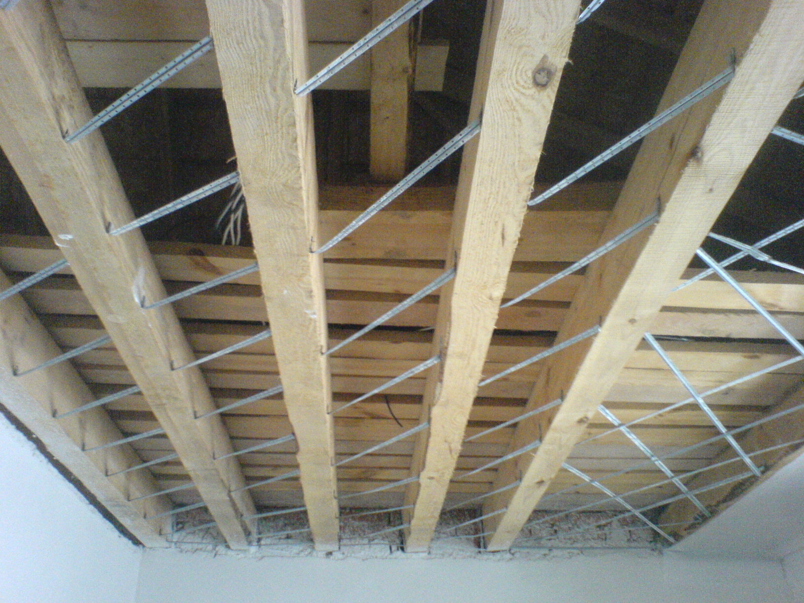

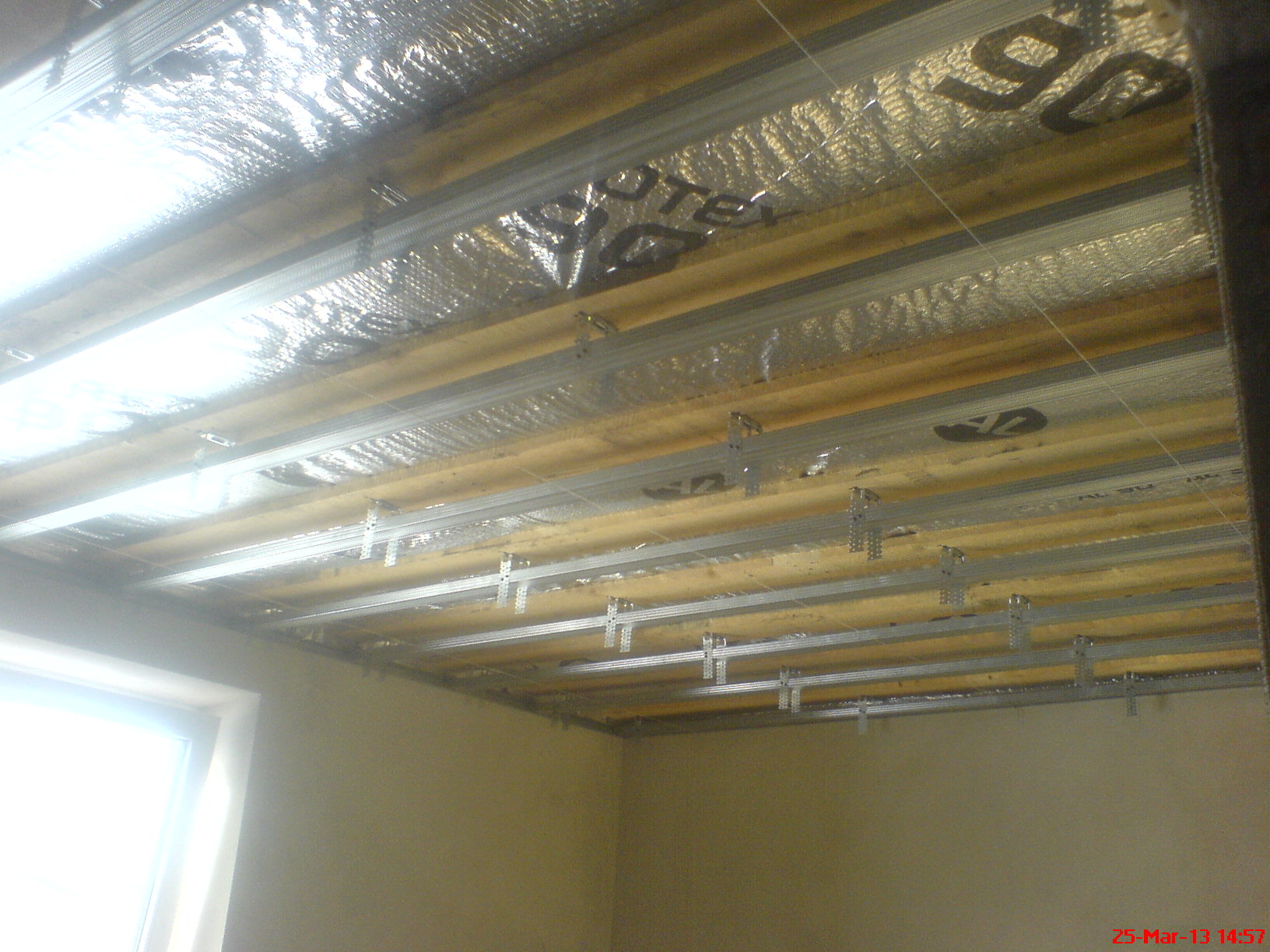

При системе П112 "основной" профиль (который крепится к деревянным балкам), будет расположен вдоль балок, или поперек?
Поперек балок

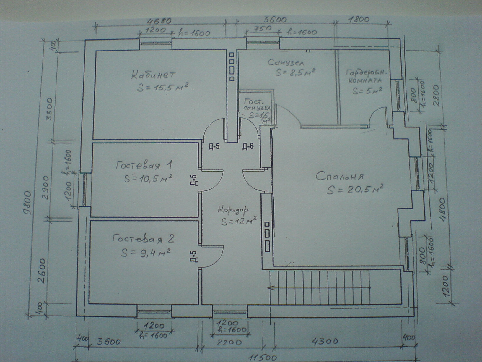

Вопрос всем специалистам.
На примере одной комнаты можно попробовать смоделировать, как должны выглядеть данные для подсчета комплектующих.
Выкладываю фото:
1. Плана помещений 2-го этажа

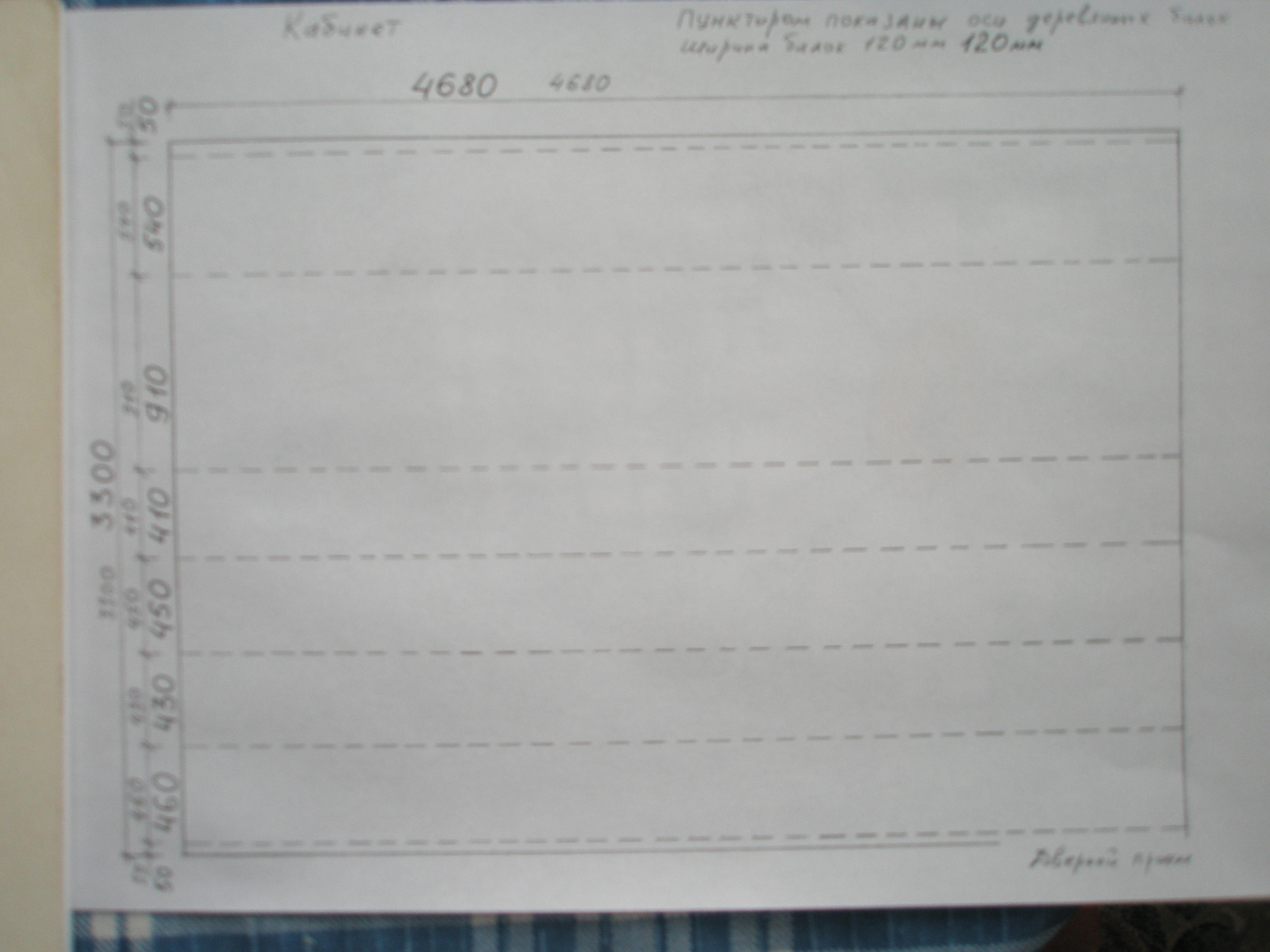

2. План размещения деревянных балок перекрытия в кабинете.

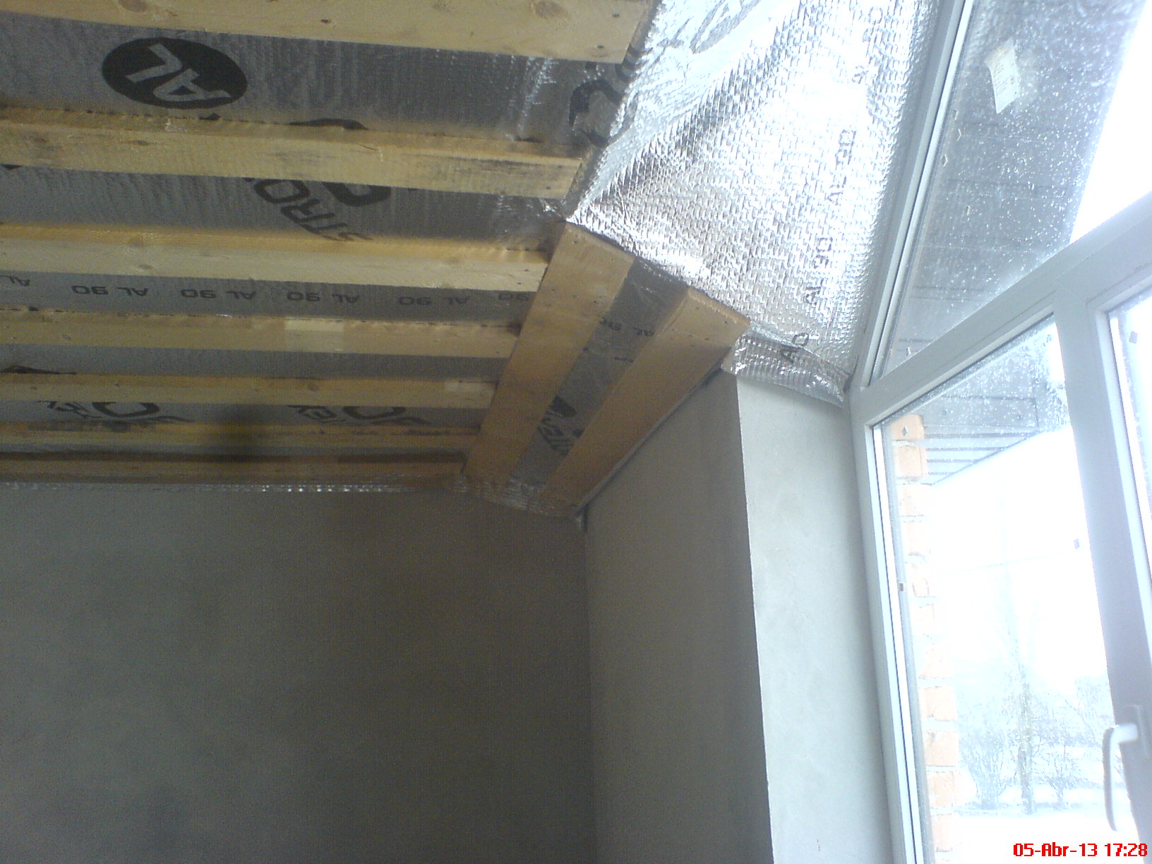

3. Фото балок в кабинете.
Подскажите, пожалуйста, на каком расстоянии между собой при системе П112 должны располагаться:
1. Подвесы крепления к балкам
2. Основные несущие профили (которые крепятся через подвесы к балкам).
3. Несущие профили (ниж
Пунктиром показаны оси деревянных балок.
Ширина деревянных балок 120 мм.
С обеих сторон балки практически примыкают к стенам.

Направляющий профиль даст горизонт. Конструкция будет "плавать" в этом горизонте и не уйдёт выше или ниже. На моей памяти был один дом, где гипсари не прикрепили направлящий профиль к стене. Они его прицепили к мауэрлату. В результате потолок с крышей гуляет. Как весна, багеты на полу.
Поясните, пожалуйста, сие "плавание" технически.

СД, вставленный в УД, перемещается не вверх-вниз а по горизонту.
Есть ещё вариант вообще не крутить лист ГК к УД профилю.Лично я так и делаю. Потолок вообще не связан со стеной.
Основное смещение вверх-вниз происходит в узле СД профиль подвес.

Вернитесь к моему посту 278. Там описано отсутствие направляющего профиля на стене. Вы можете не крутить к нему ГК. Но установите его. Сразу решите много проблем.

Я в этой ветке и Чуля в соседней описали конструкцию каркаса, которую мы применяем и гарантируем, что гипс будет жить долго и счастливо. Мы пришли к такой системе независимо друг от друга.

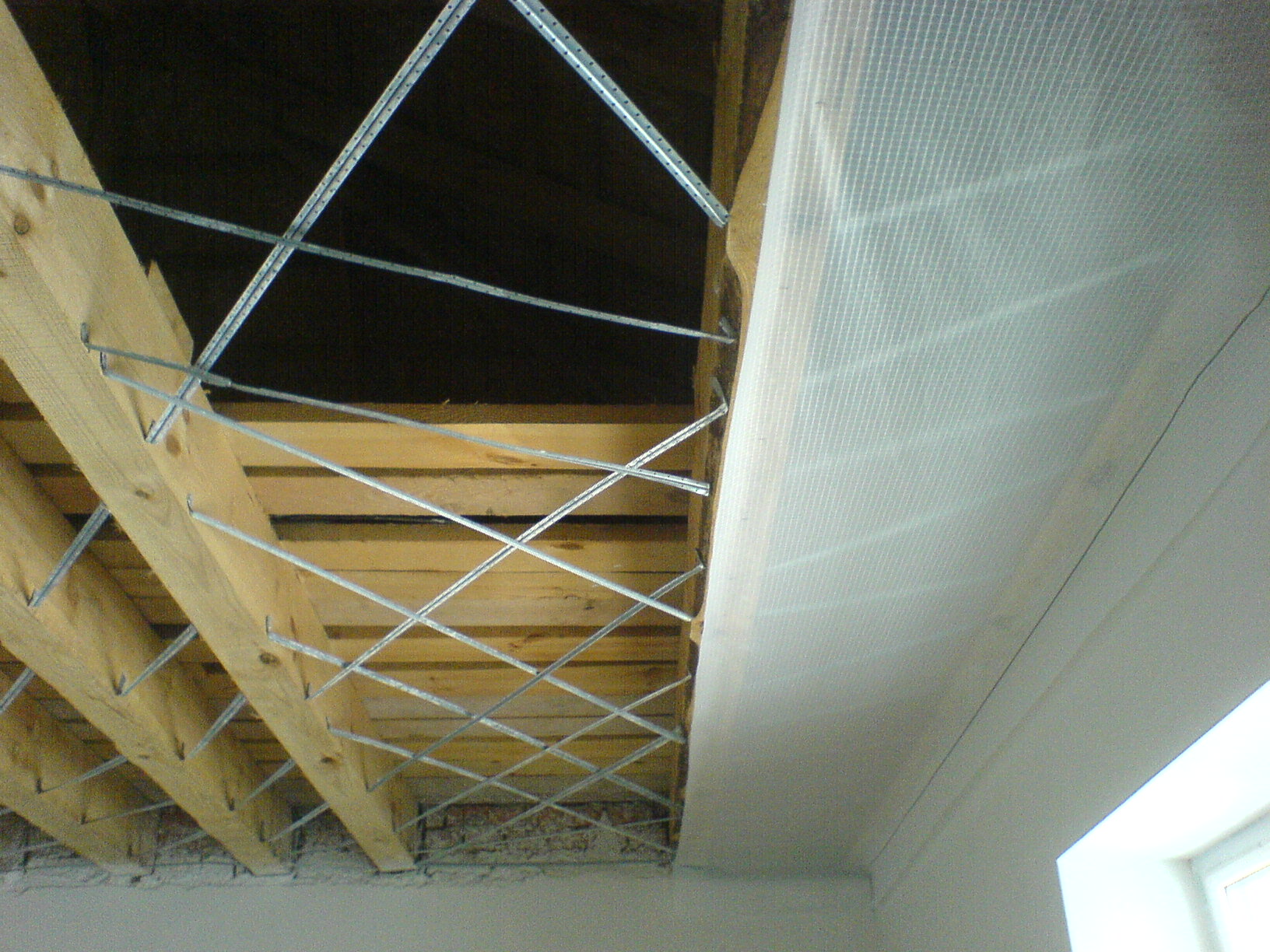

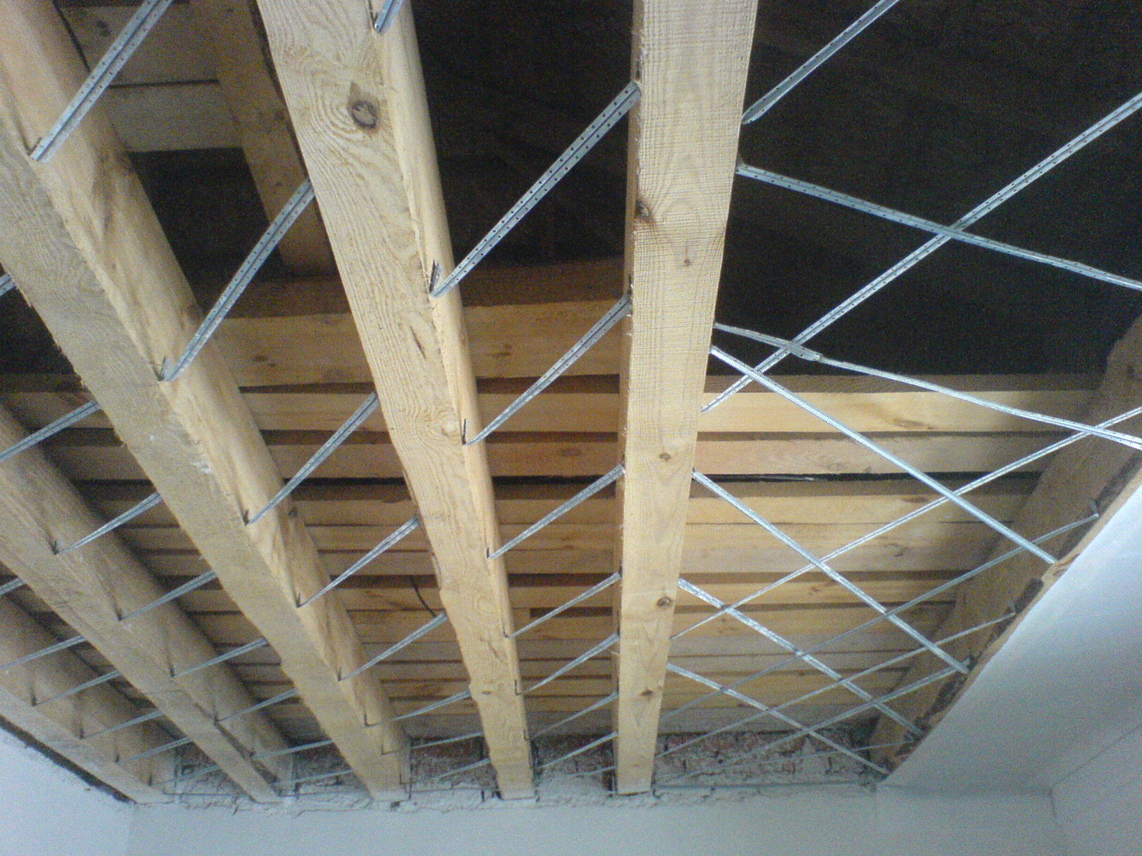

Порадьте, як змонтувати ламаний каркас на другому фото.
Профіль СД, на основному каркасі, повинен йти паралельно доски , як на першому фото....
