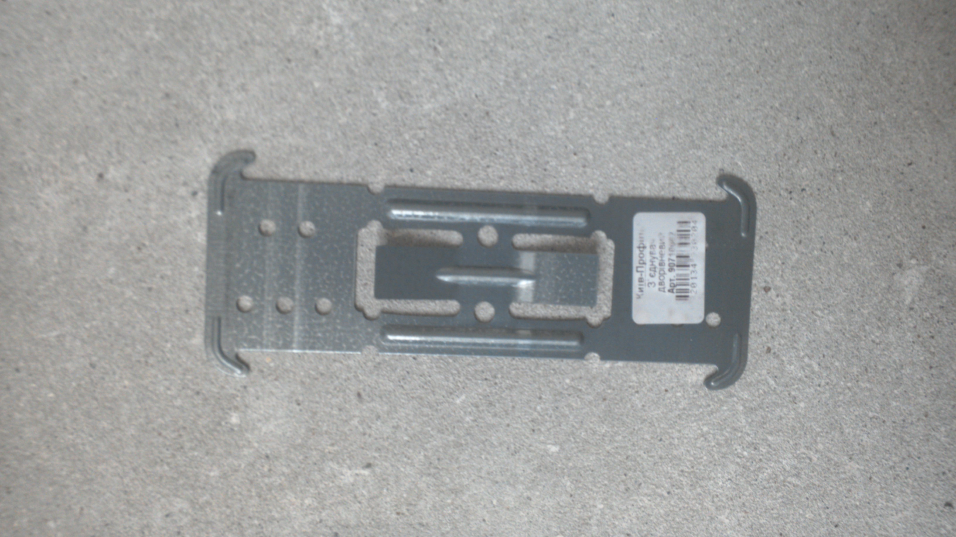

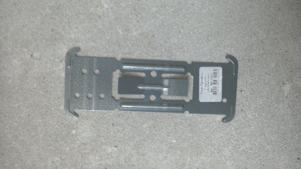

Господа гипсокартонщики, подскажите пожалуйста. Прикручиваете ли Вы двухуровневый соединитель к верхнему профилю, или просто защелкиваете? Отверстия есть, но в альбомах кнауф не нашел, может не заметил.
WIN_20170721_13_38_23_Pro.thumb.jpg.52f7cc69d380df28e60fec174c0aed26.jpg соединитель такой.
В общем перечитал еще раз, пересмотрел, на рисунках шурупов на нем нет, получается такое "плавающее" соединение. Наверное так и сделаю.:)
