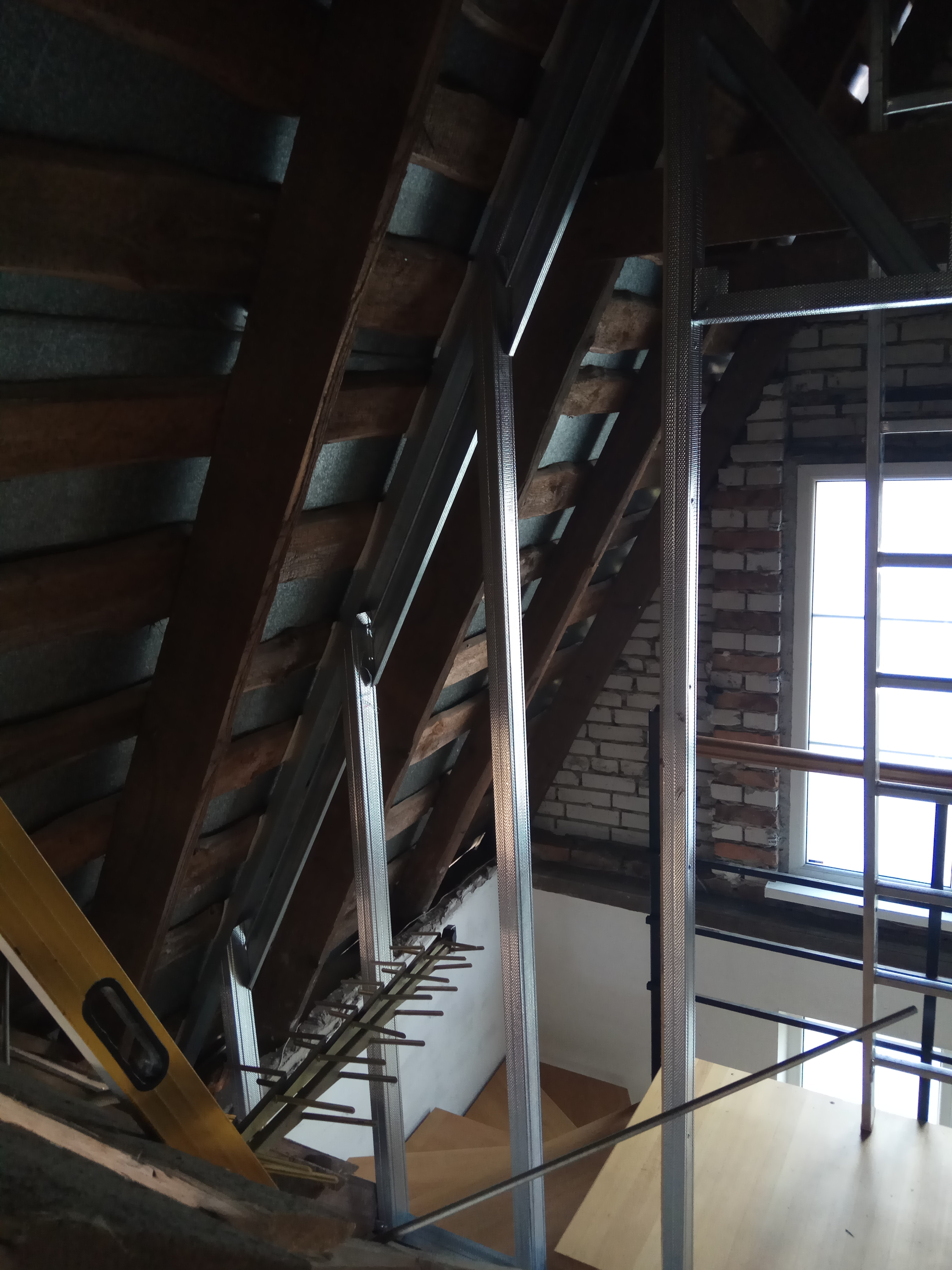

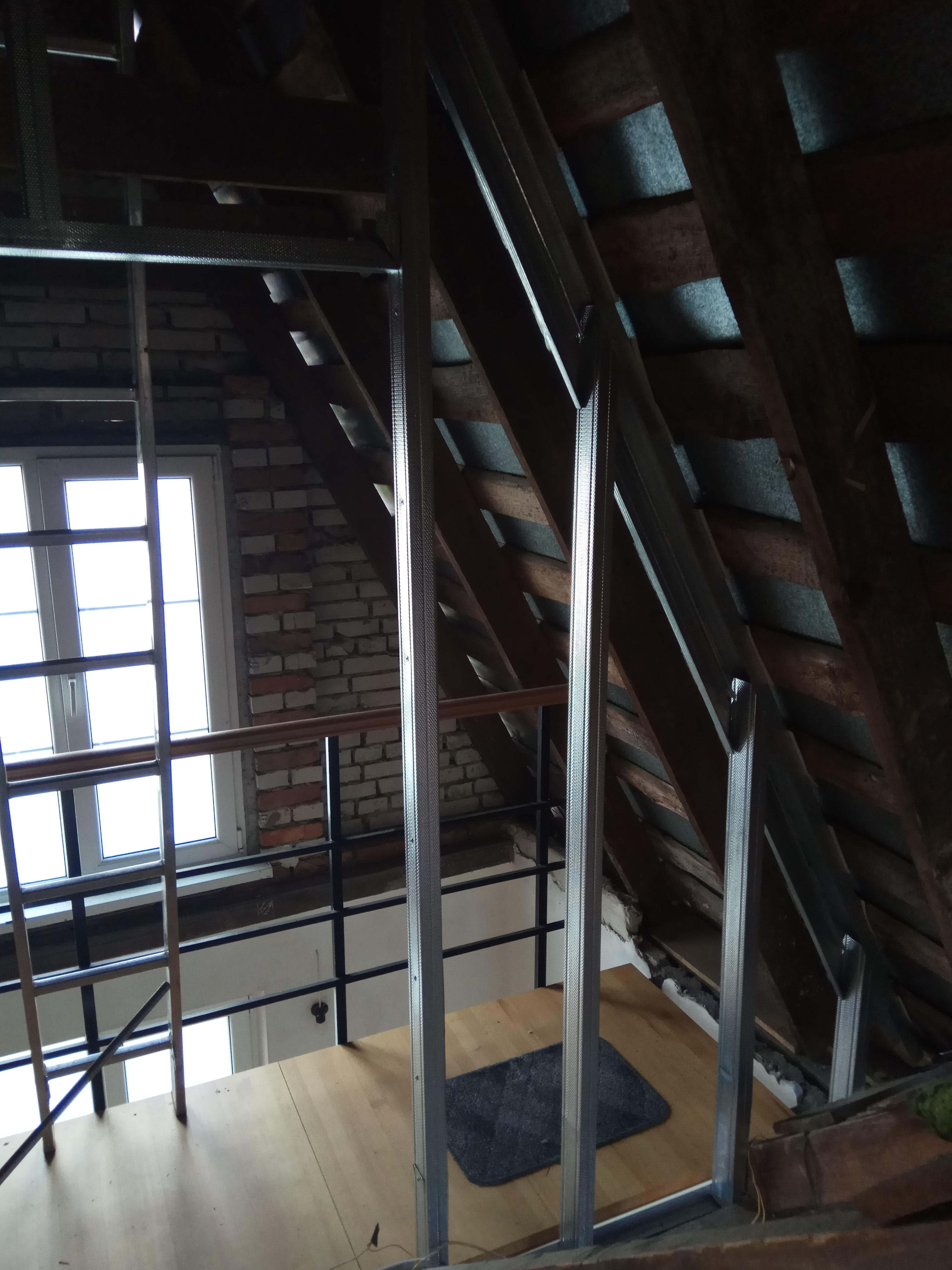

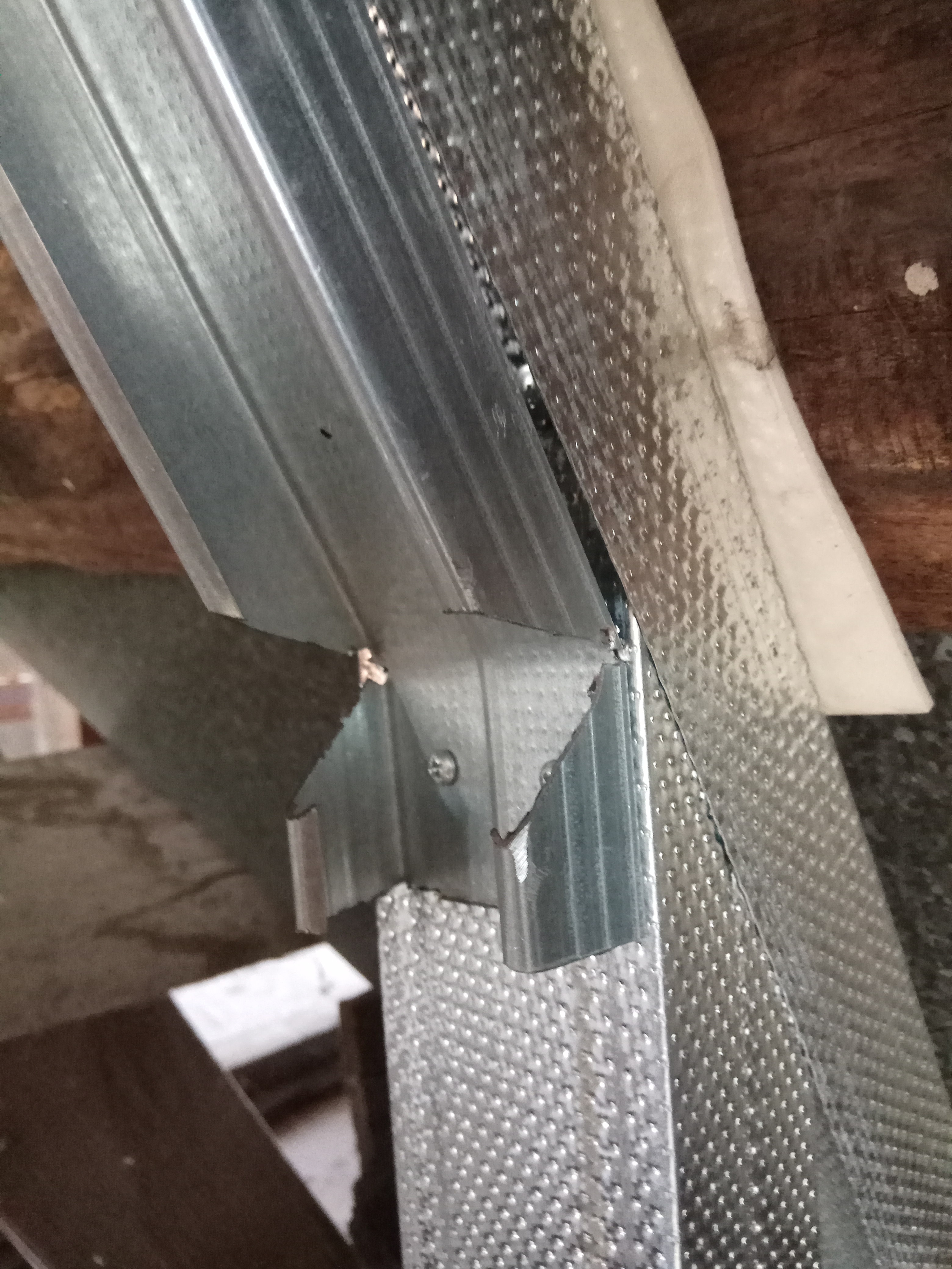

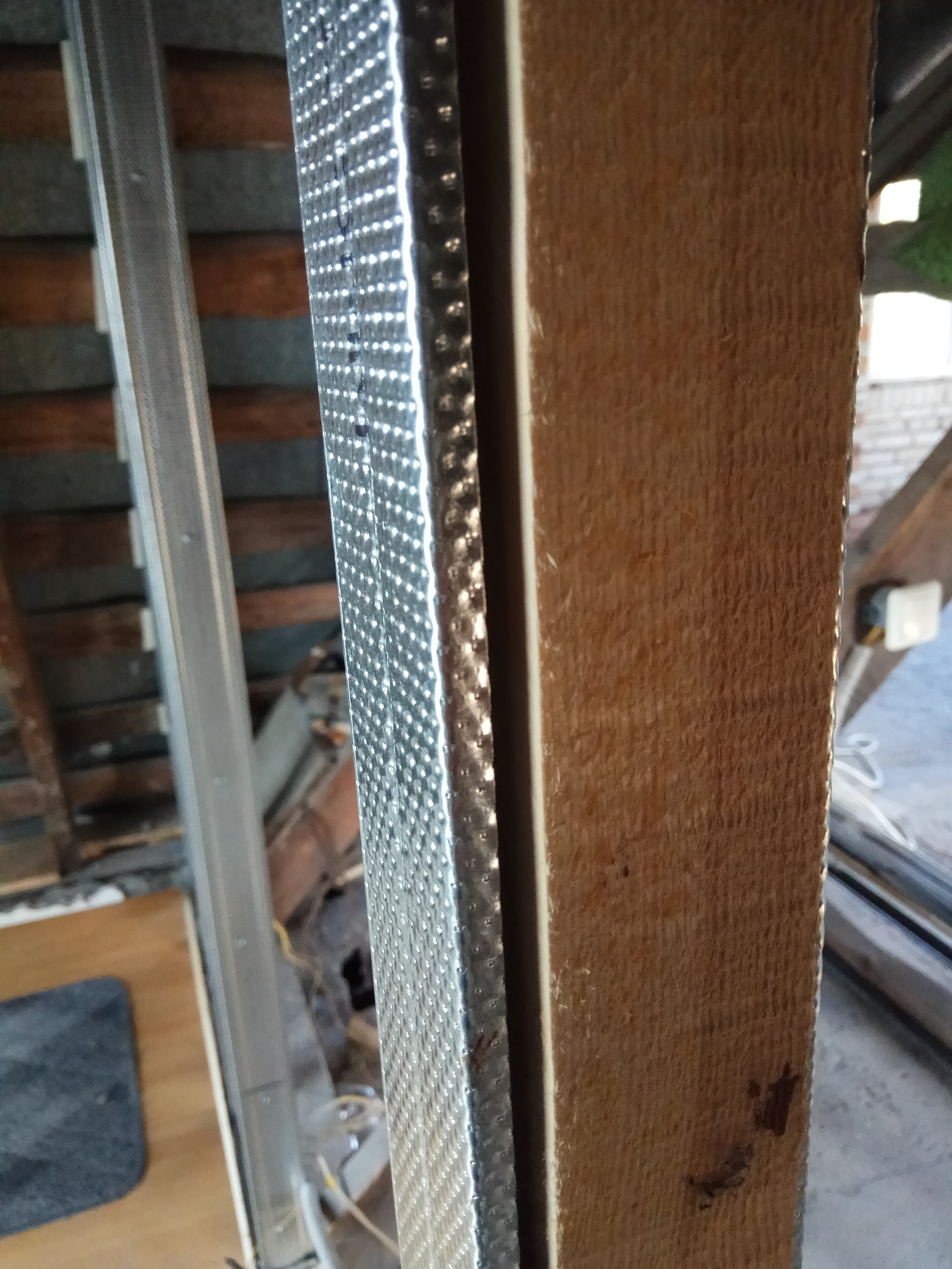

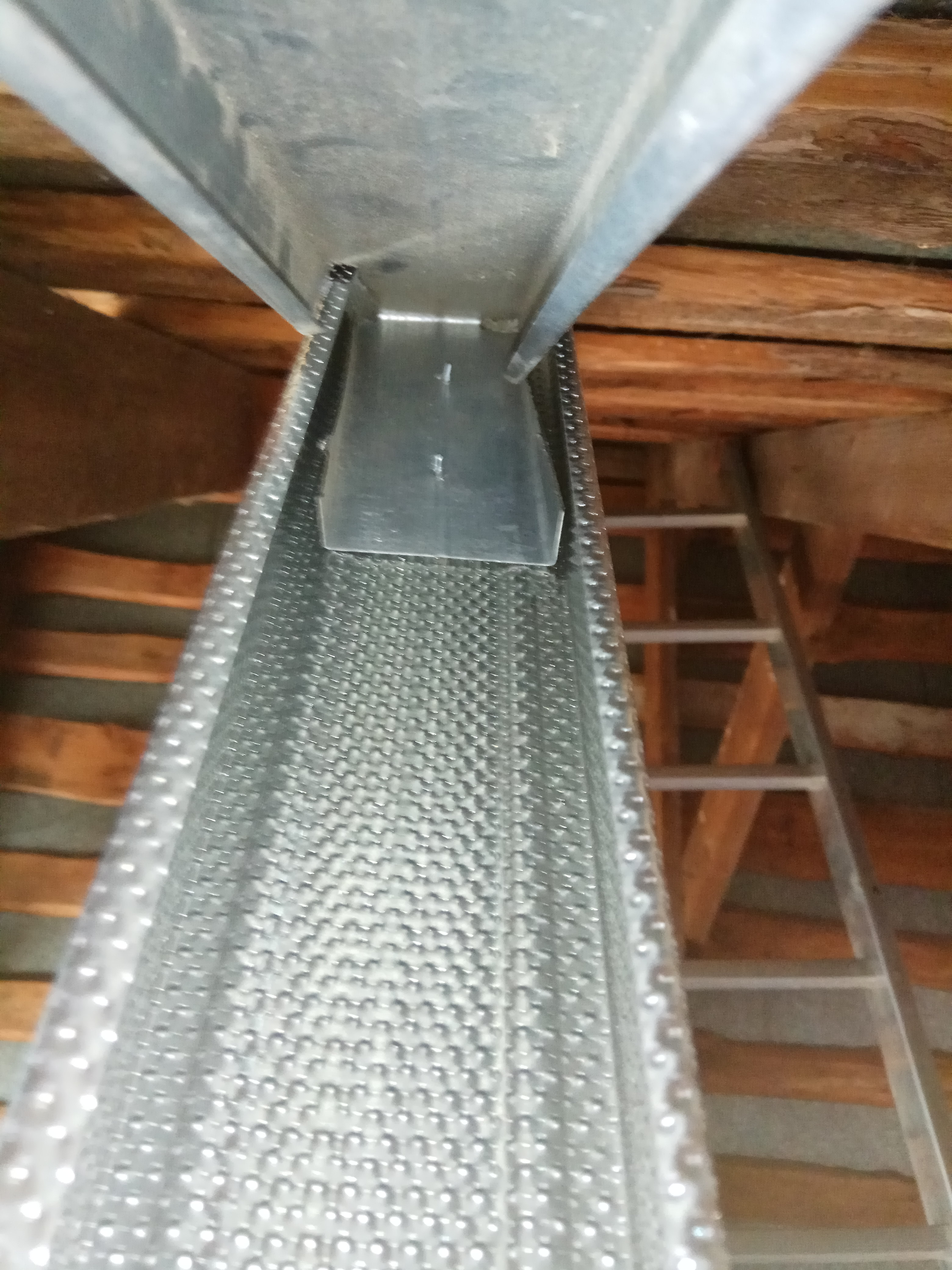

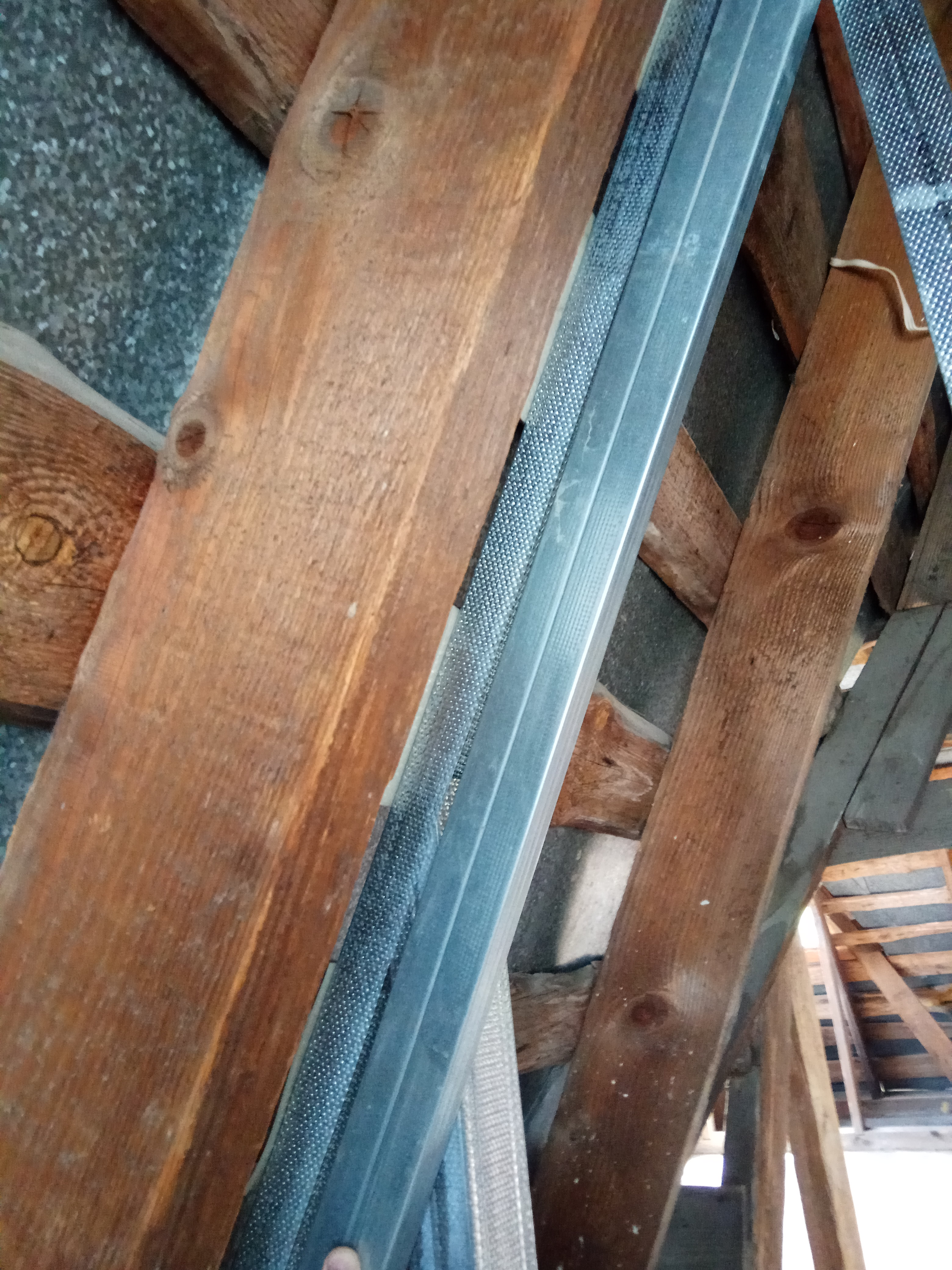

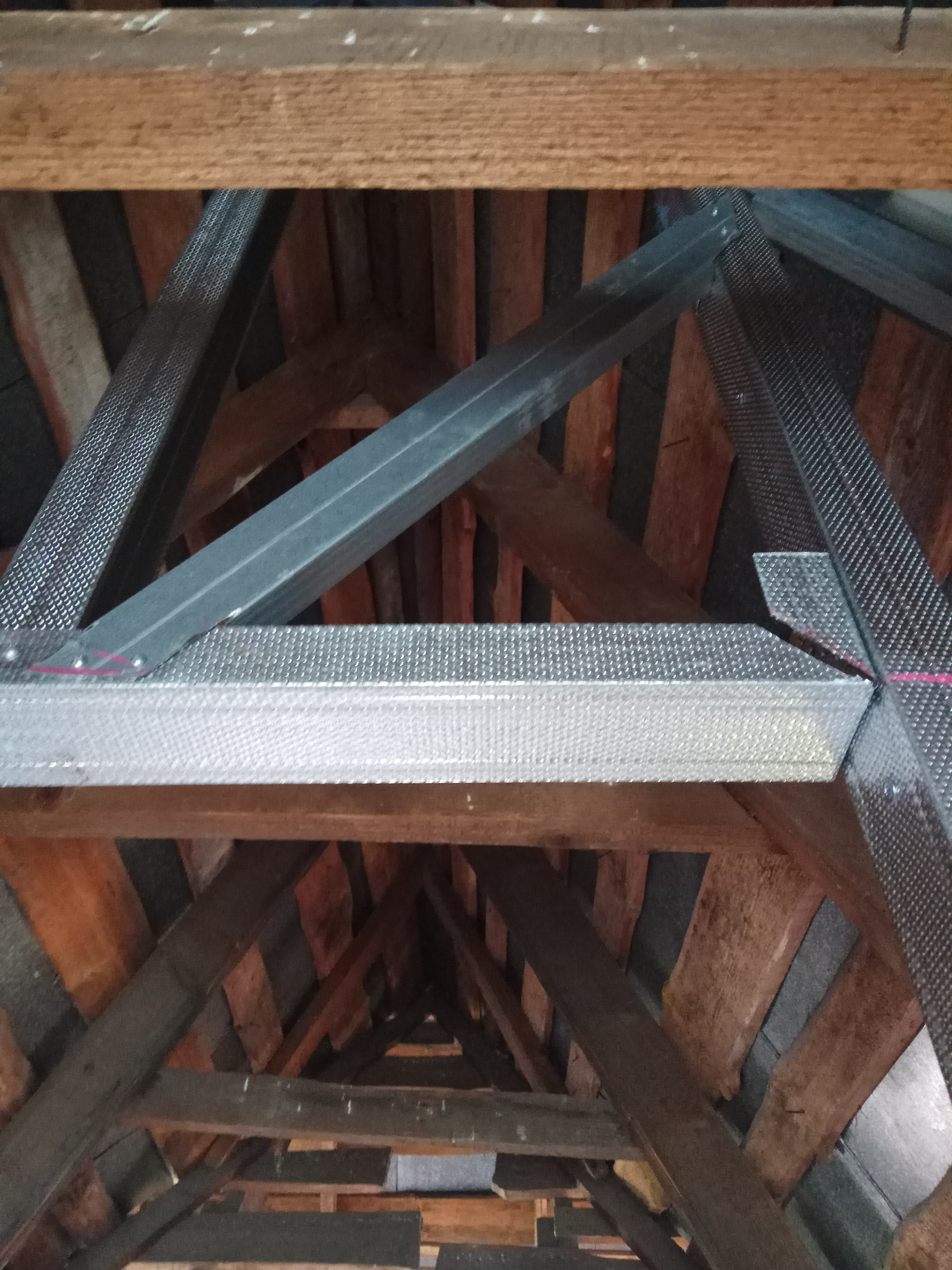

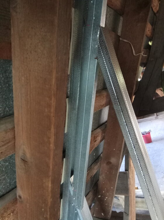

Сделал пробную перемичку из CD60 между стойками ПС75. Внизу держится жестко, а вверху есть кручение, так как у перемички срезал вверху одну полку, чтоби завести внутрь стойки (фото 4). Еще минус - узкая полка перемички для крепления облицовки.

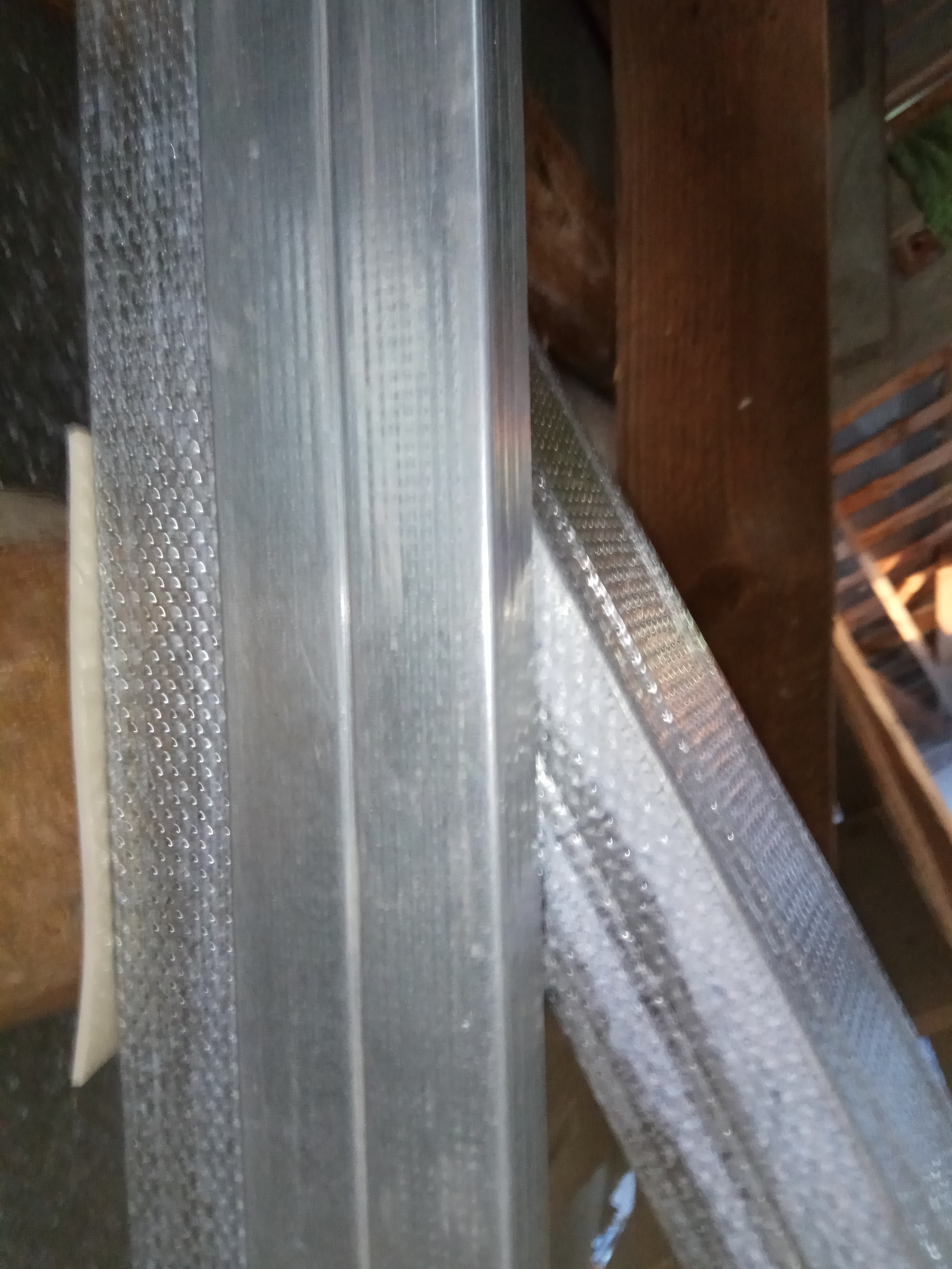

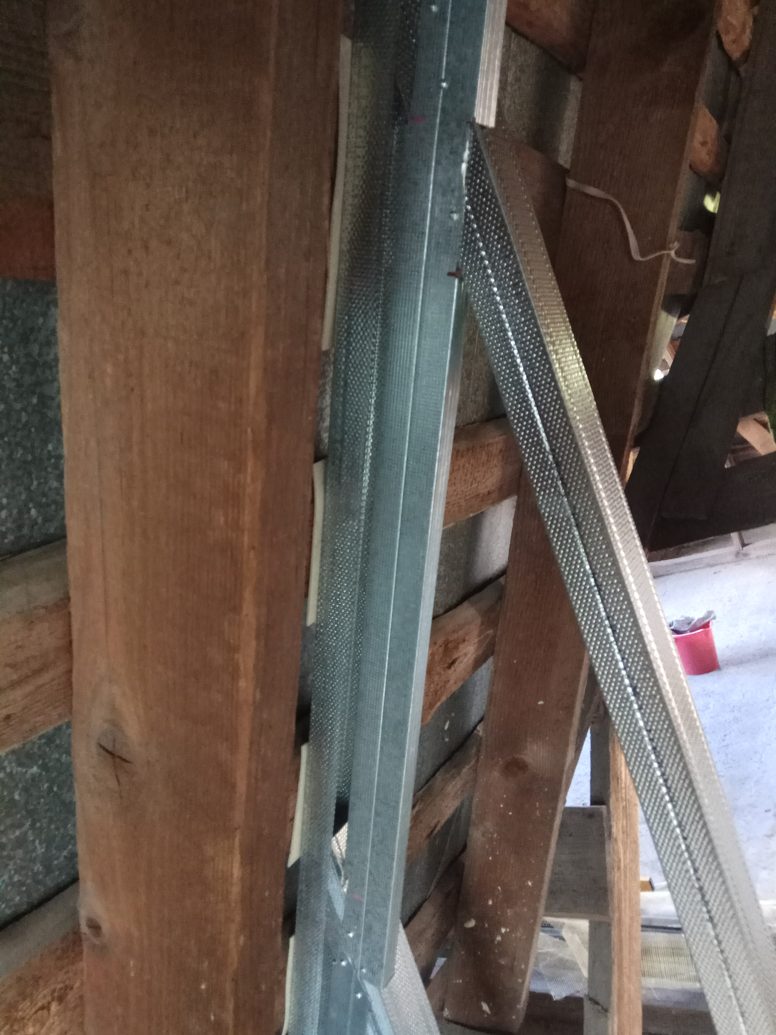

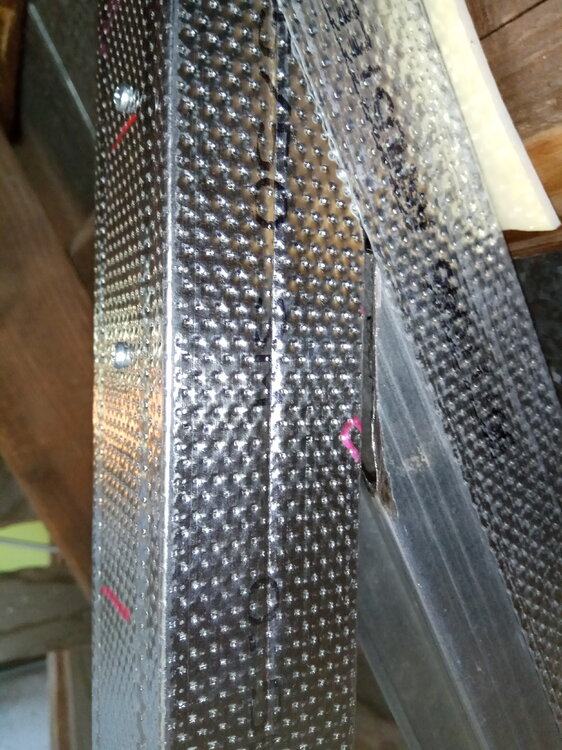

А если CD60 поставить на ребро и вирезать в ее полках зазори под стойки ПС75 так, чтоби сторона CD60 била в одной плоскости с лицевой полкой ПН75? (На фото CD60 еще без виреза и просто приложена к ПС75). Как вариант, каждая перемичка из отдельного фрагмента CD60.
А если CD60 поставить на ребро и вирезать полки под стойки ПС75 так, чтоби сторона CD60 била в одной плоскости с лицевой полкой ПН75? Также перемички можно сделать каждую отдельно с нахлестом стороной на лицевие полки стоек.
Етот вариант проще в монтаже, устойчивее перемичка и шире профиль для крепления облицовки.
Иллюстрация к предидущему посту, только стенка CD должна бить в одной плоскости с лицевими полками ПС и ПН.
