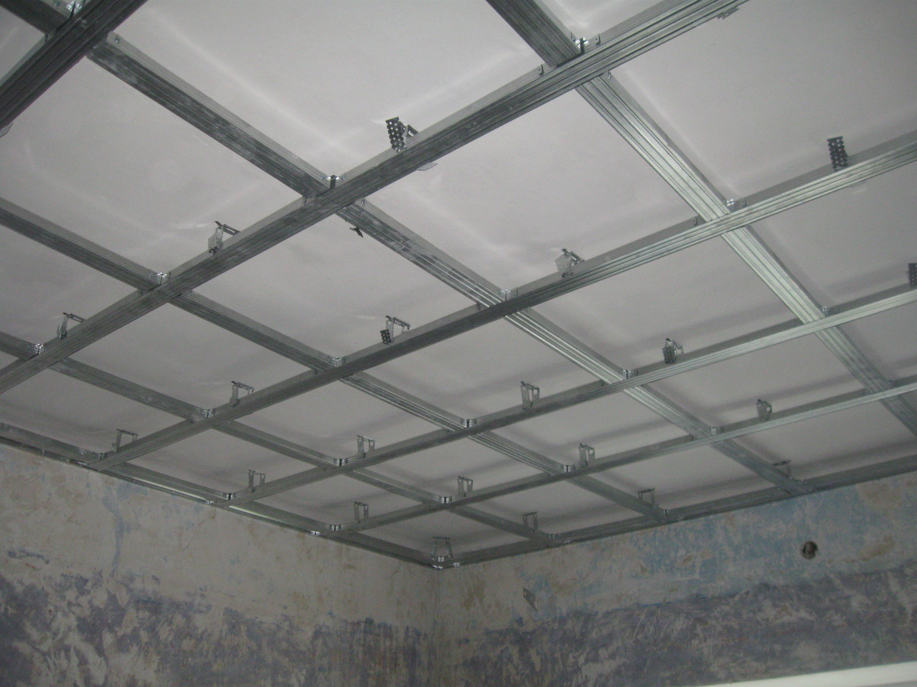

Олег747, как то вы слишком воинственно. Я же извинился, что написал в вашу ветку. Вы создали тему, вам и ответы держать, я не претендую ни в коем случае. По тем вопросам, которые вас интересуют:
1. размещать на профиле обязательно стыки - поперечные. Продольные стыки с кромкой ПЛУК допускается не опирать при перпендикулярном расположении листов 12,5мм относительно профилей, тип потолка П-112
2. про расстояние 40см: саморезы вкручиваются в несущие профиля, в основные нет. Межосевое несущих 400мм или 500мм, соответственно и расстояние между саморезами.
3. межосевое расстояние 1,2м между основными профилями с использованием П-обр подвеса вполне допустимо. А шаг подвесов выбирается согласно нагрузки.
При выборе материала не стоит забывать о толщине профиля 0,55 и несущей способности П-обр подвеса 40кг.
4.П11 это классические потолки. А ссылки на потолки D11 ведут в альбом чертежей потолков с повышенными требованиями по огнезащите.

wollas, Неоднократно на личном опыте убеждался в ефективности двойной зашивки... при жестких каркасах и при прикручивании листов к УД профилю.

2. На ваш взгляд, что является лучшим для подшивки потолка при деревяном перекрытии... П 112 или двойная зашивка со смещением листов (каркас класический через 40см.. и без поперечных профилей).
3. Почему мой и Виталия 67 - самопал... не может принять Ваш технадзор... если енто получается тот же - П113.... только)))...
Только основные профиля не через 1.20. а через 60 см.... соответствено подвесов больше и шаг подвесов больше... также + дополнительная обвязка по всему периметру комнаты... и я не прикручиваю профиль к УД.
Получается если Вы, в качестве технадзора прийдете на мой обект... то мне нужно будет, всего лишь демонтировать лишние профиля и подвесы))):)
Как по вашему лишний профиль и подвес навредит? (цену вопроса написал выше).
