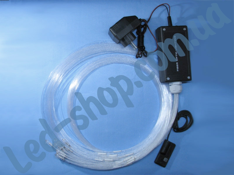

господа. нужн совет.
как впихнуть сие чудо в потолок, потолок планируется идеально ровный, с стеклохолстом и глянцевой краской. Тупик в том, что лампочки нужно монтировать на полу еще до закрепления на потолке, потом шпаклевать.
мои мысли:
высверлить отверстия под плафон
вклеить оптоволокно в дырку на силикон
лишнее ибрезать снизу
делать потолок как обычно
включить свет он шпаклевку краску просветит, акуратно разковырять дырочки вытянуть силикон, смонтировать свет.
жду замечаний.
жду замечаний.
Ох мне здается что не просветит. Лично я такие вещи никогда не монтировал, но я бы сделал точную разметку монтажа, и на листочке это где нибудь зарисовал, это на тот случай если вдруг не просветит.
у меня тоже такое опасение есть. на авось не пойду, сделаем контрольный, но 100 точек. никакая схема не поможет... надо как то по другому, по проще, как не знаю. в принципе можно разметку по стенам вынести, но нужен лазерный уровень. его нет.
Ну тогда как вариант. Тупо высунуть оптику на 2-3мм ниже уровня картона (на толщину шпаклевки) и все это шпаклевать, зачищать (лишняя оптика счешится в уровень потолка), единственное не усердствовать с зачисткой стартового слоя, что бы потом оптику не перекрыть финишными слоями. Перед покраской наметить, то-ли отверстия проковырять или еще что-то. И в принципе должно получится. Я так думаю.:)
Тоже так делаю... вынимаю на несколько см. ниже, временно оклеиваю бумажным скотчем...
Но никогда не клею стеклохолст на Г/К... С холстом будет Гемор...
