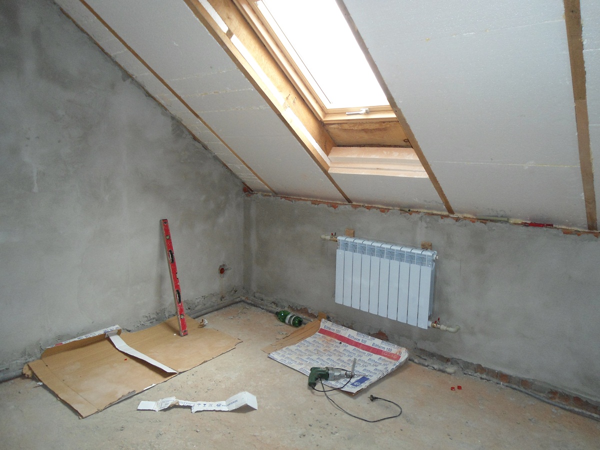

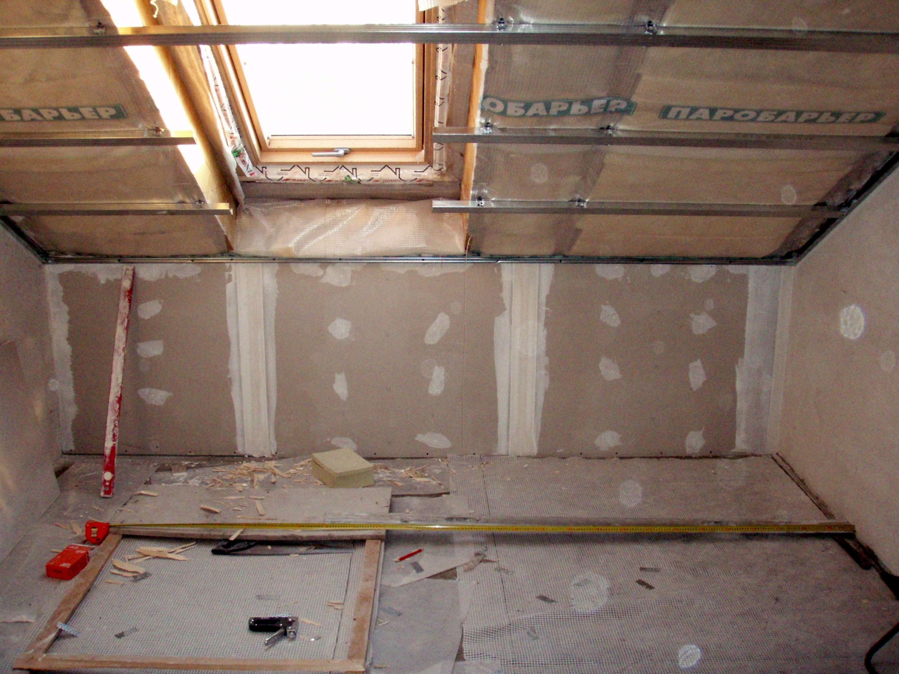

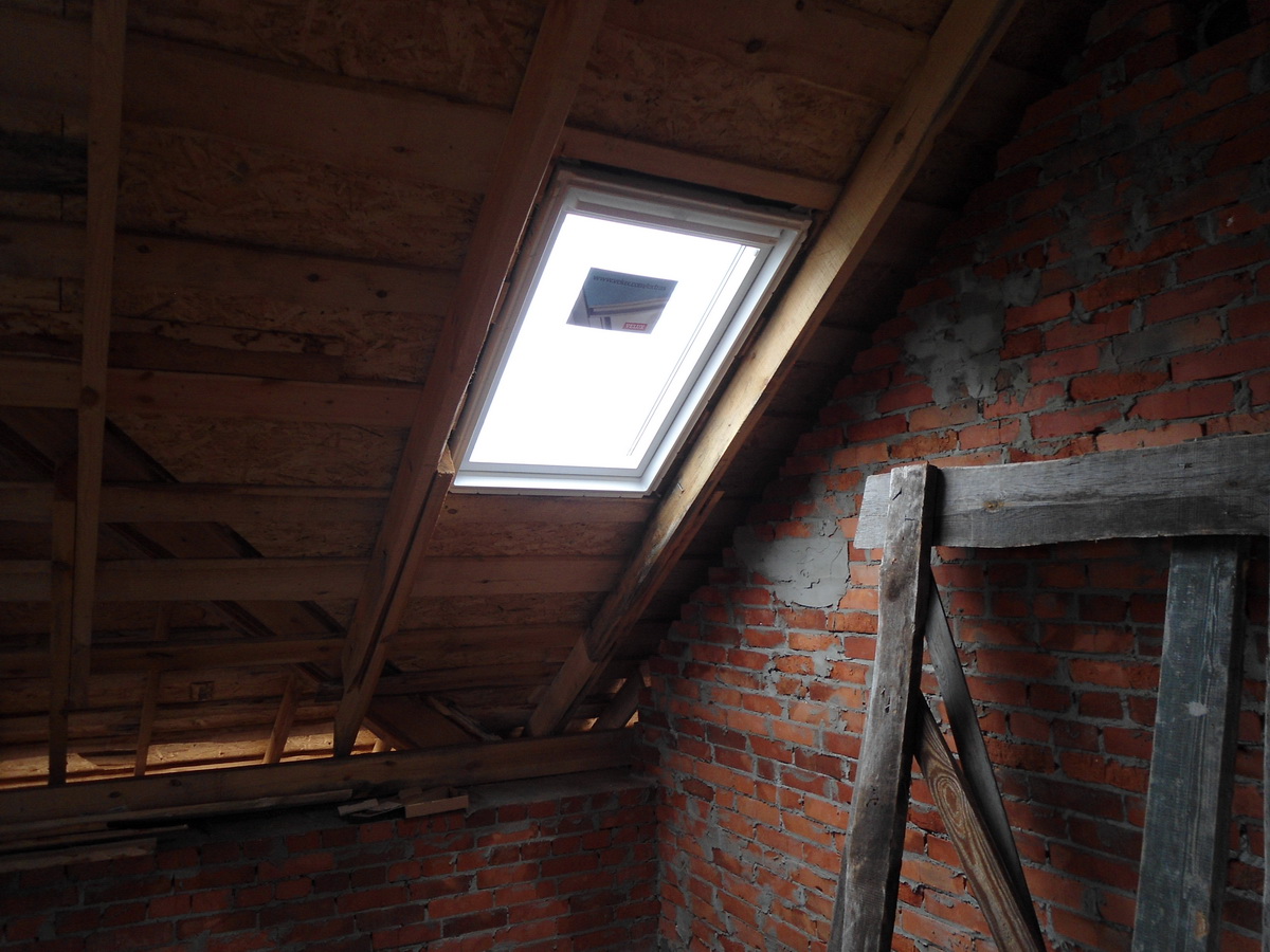

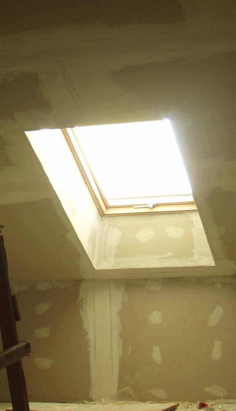

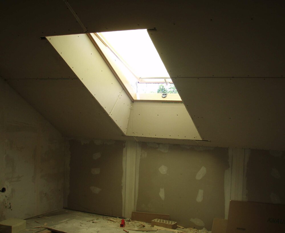

Приветствую. Как правельно собрать каркас для откосов, из гипсокартона, мансардного окна и ската крыши?
DSC00410.thumb.jpg.0ef6be7d8428046a13b535bbe8358276.jpgDSC01194.thumb.JPG.c2b1839ccc3fc6cc0fd8e988b4a69757.JPG

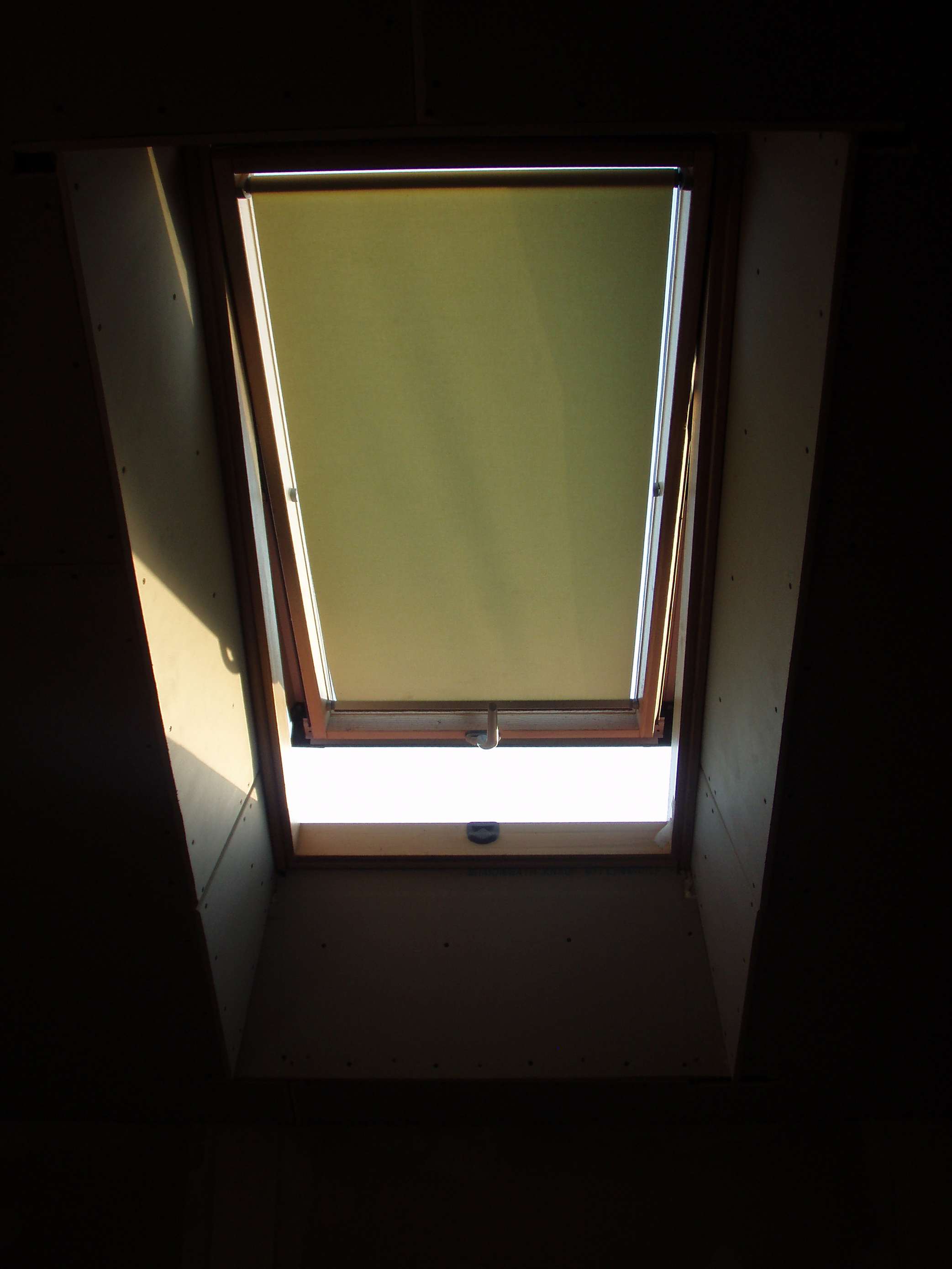

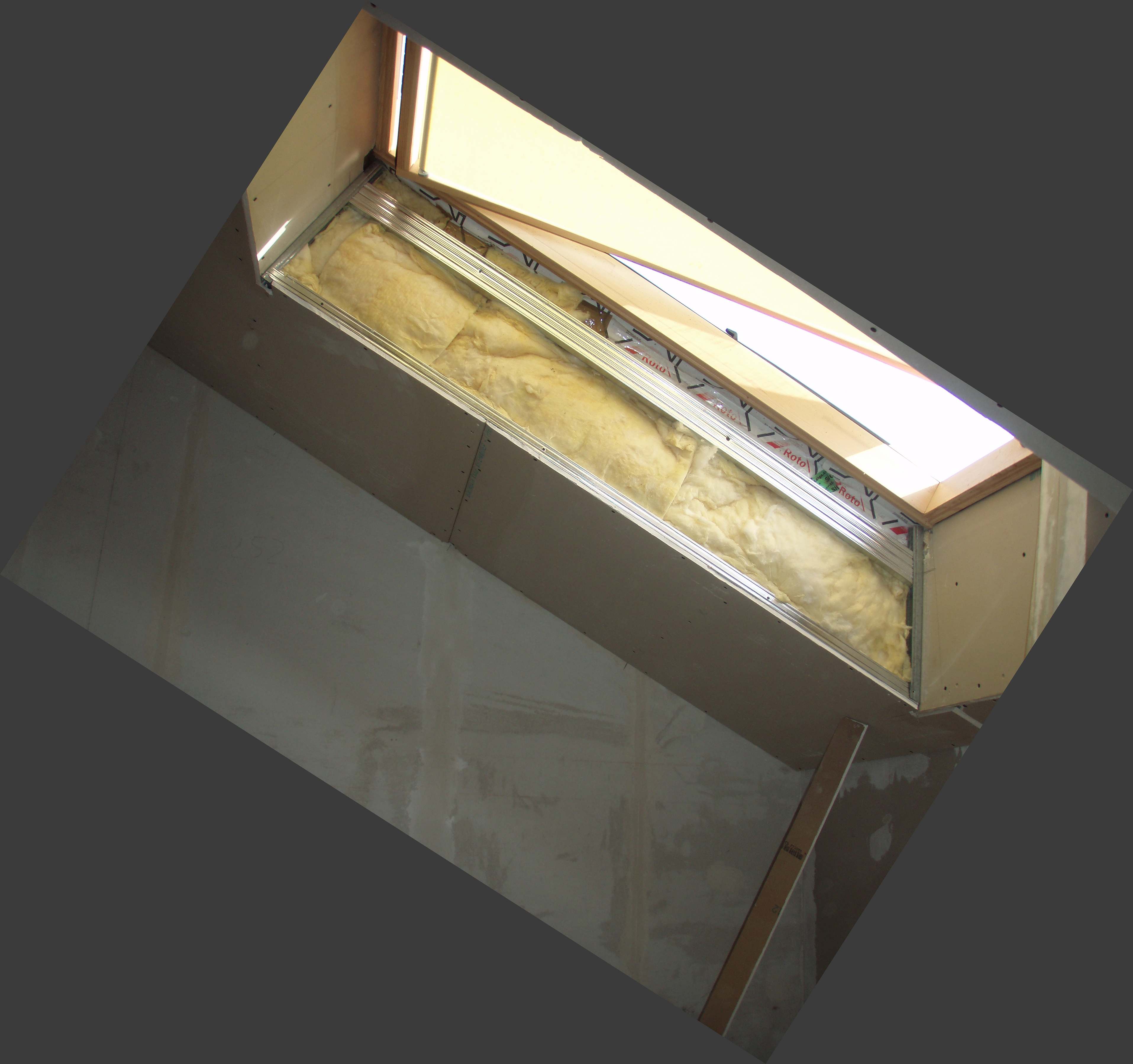

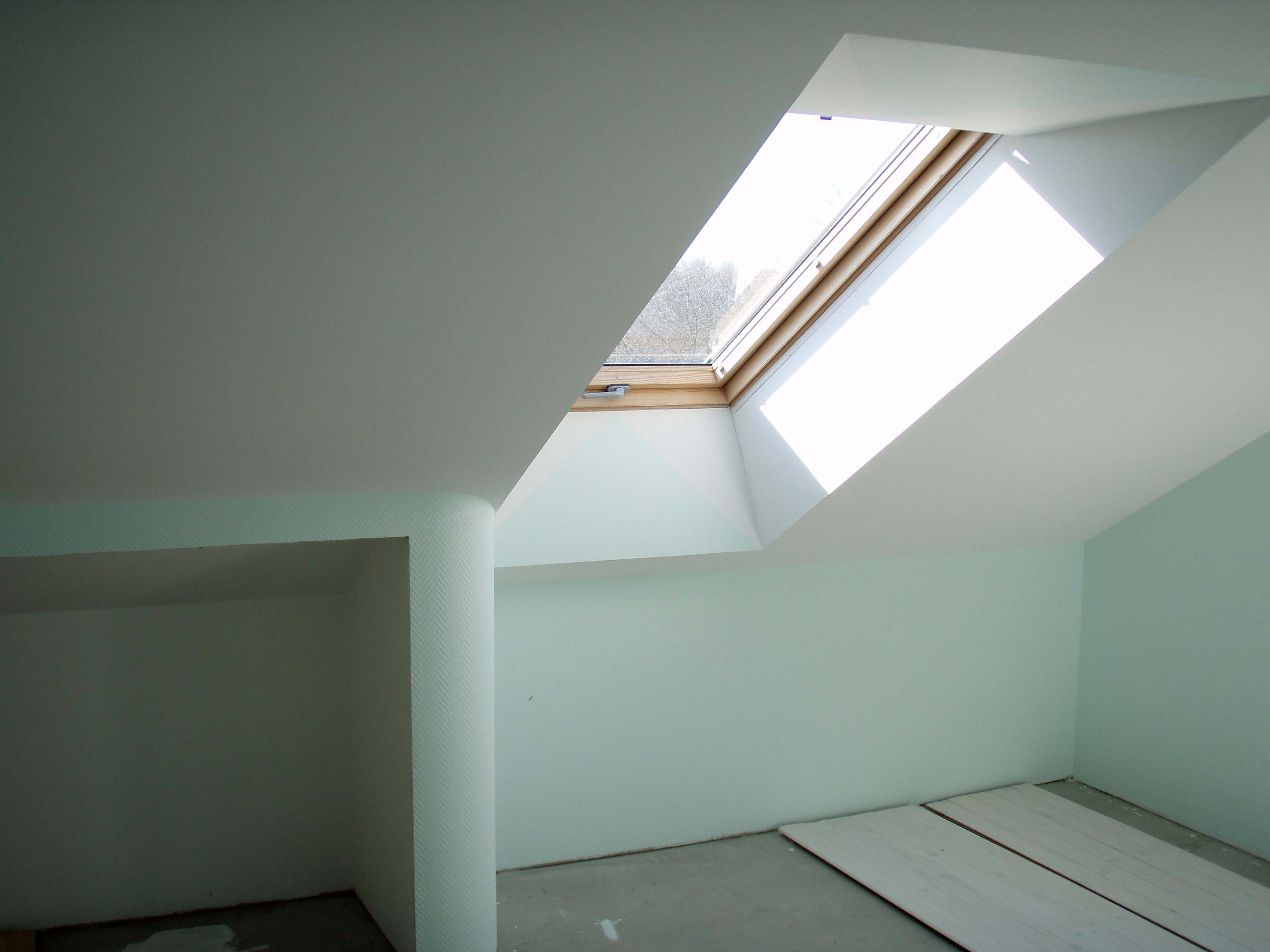

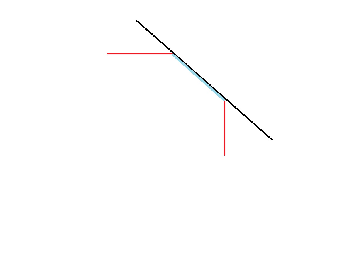

Выделю пару важных моментов в монтаже мансардных откосов, нарушение которых в будующем может привести к негативным последствиям:
- нижний откос должен быть паралельным полу, верхний- паралельным стене. Редко такое наблюдаю, но в результате нарушения требования, чаще всего, - следы от потеков вниз "непонятно от куда";
- правильно выполненный оклад- важно провести правильный монтаж окна: все элементы кровельного пирога должны примыкать к раме согласно требованиям производителя. Схем в интернете куча, более того, при покупке окна Вам скорее всего достанется схема монтажа. И дай Бог ее прочитали кровельщики. В любом случае советую убедиться в соответствии к нормативам. Термо-пароизоляция в этих местах наиболее нарушена(моя статистика);
-если мастер-гипсокаотонщик имеет общее представление об устройстве мансардного окна и откосов, и перед зашивкой он проверит все на соответствие "фен-шую", то вероятность халтуры еще уменьшится;
- не примменяйте металических профилей возле рамы. Деревянная рейка меньший проводник температуры.
нижний откос должен быть паралельным полу, верхний - паралельным стене
Вы не ошиблись? Может нижний откос - паралельный стене (перпендикулярный полу), верхний - паралельный потолку (полу)
VW2010,
Вы утепляете мансарду пенопластом? (видно на втором фото)
Раскажите про весь пирог утеплителя (присутствует ли продух над утеплителем,.... какая толщина пенопласта того что между стропилами,... последующий слой утеплителя будет - екструзия без паробарера, или пенопласт/вата, но уже с паробарером. ... присутствует ли в доме вентиляция)
Вы наверное идете методом предложенным А. Курышевым (из цыкла передач строить -не перестроить)?
Там у него весь пирог ЕППс с пропенными стыкам и уже с Еппс листами с замком поверх стропил, где последующая отделка уже без паробарера и гипсокартона, а фасадным методом - сетка и отделка.
Если Вы идете его путем, то наверное на откосы, лучше тот же ЕППс приклеить на монтажную пену (специальную для пенополистирола).
Имхо... но этот метод (Курышева) утепления мансарды, возможен только при условиях отличной вентиляции помещений и с применением не - пенопласта (паропроницаемого), а той же екструдированого ЕППС (паропроницаемость -2%... вроде бы)... хотя бы нижний облицовочный слой.
В другом же случае паробарер нужен - полюбе...
...каркас для откосов, из гипсокартона, мансардного окна и ската крыши?
Собі робив приблизно так:
На Вашій другій фотографії, яскравий приклад, який доволі часто спостерігається при виконанні.
Це нехтування пароізоляцією, або не розуміння важливості її застосування...:unknown:
Ви що додатково давали мінвату вже поверх паробарєру?
[ATTACH]423141[/ATTACH][ATTACH]423142[/ATTACH]
никогда не стал бы себе утеплять потолок полистиролом, он горит похлеще пороха!
Ні, там довелось знімати паробар'єр, стругати дерево, щоб відкос зробити більш розкритим і знати до чого можна кріпитись, тому там так вата стирчить. Перед монтажем гіпса, намагався не забути вернути плівку на місце )
