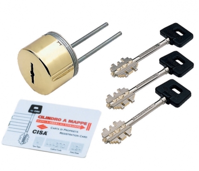

Смотря под какой замок. Под Чизу есть защитный сувальдный цилиндр CISA 02716 - спросите у Гугла и найдете где такой можно купить. Под другие производители - надо каждый раз предметно смотреть. Я так понимаю, что не под все есть.

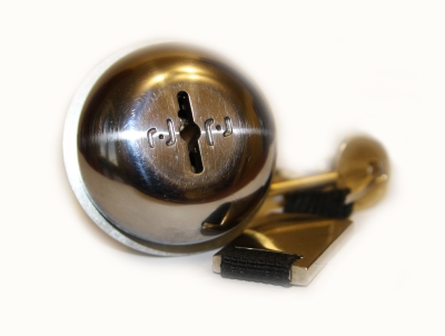

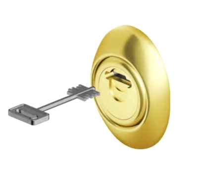

В данный момент защитная накладка под сувальдный замок ЯК в свободной продаже не встречается. Она используется производителями дверей, сейфов и сервисными службами.
Защитная накладка ЯК изготавливается под все сувальдные ключи, кодируется под конкретный сувальдный ключ, и является полной защитой от отмычек.
Будьте на шаг впереди – защитите свой дом, имущество, свою семью, себя.
Данный вид защит основан на том, что все самонаборные ключи могут работать только при свободном доступе сувальд и одновременно с этим поворотного механизма (или как там он правильно называется). Данная приспособа блокирует доступ к ним. Но у всех этих приспособ есть также одна и та же ахилесова пята - они все ставятся снаружи, а не в глубине замка, у них у всех достаточно большое входное отверстие (должен войти ключ сувальдника). Т.е. все их можно высверлить, после чего с сувальдником можно работать просто самонаборным ключом. Чуть лучше в этом отношении Чиза - она утапливается чуть глубже. Какая-то особая секретность при отодвигании задвижки при этом, насколько я понял, особого значения не имеет. В любом случае суть в том, что либо работаем самоимпресионным ключом, либо отодвигаем эту задвижку. А и то, и другое вроде бы в одном инструменте пока не научились совместить. Стоимость этой Чизы вместе с бронеколпаком порядка 200 дол. Т.е. получается стоимость сувальдника вместе с этой накладкой на уровне вполне приличного цилиндрового замка, который и высверлить все же посложнее (там отверстие под ключ уже и в него сверло большого диаметра уже не вставишь), и интелектуально открыть не проще. Насколько я понимаю, то эти все равно вскрывают чисто в том числе. Да, это не просто, но вскрывают. Во всяком случае CR МRX вскрывается. Не любым школьником, а вскрытие требует квалификации, но тем не менее.
