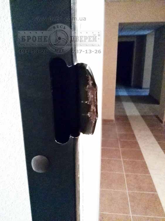

Что-то я не нашел у Вас описания - как проверить правильность установки антисреза. И фото явно не Вашей двери, в моем описании.

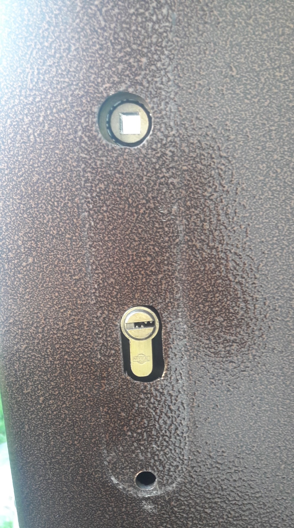

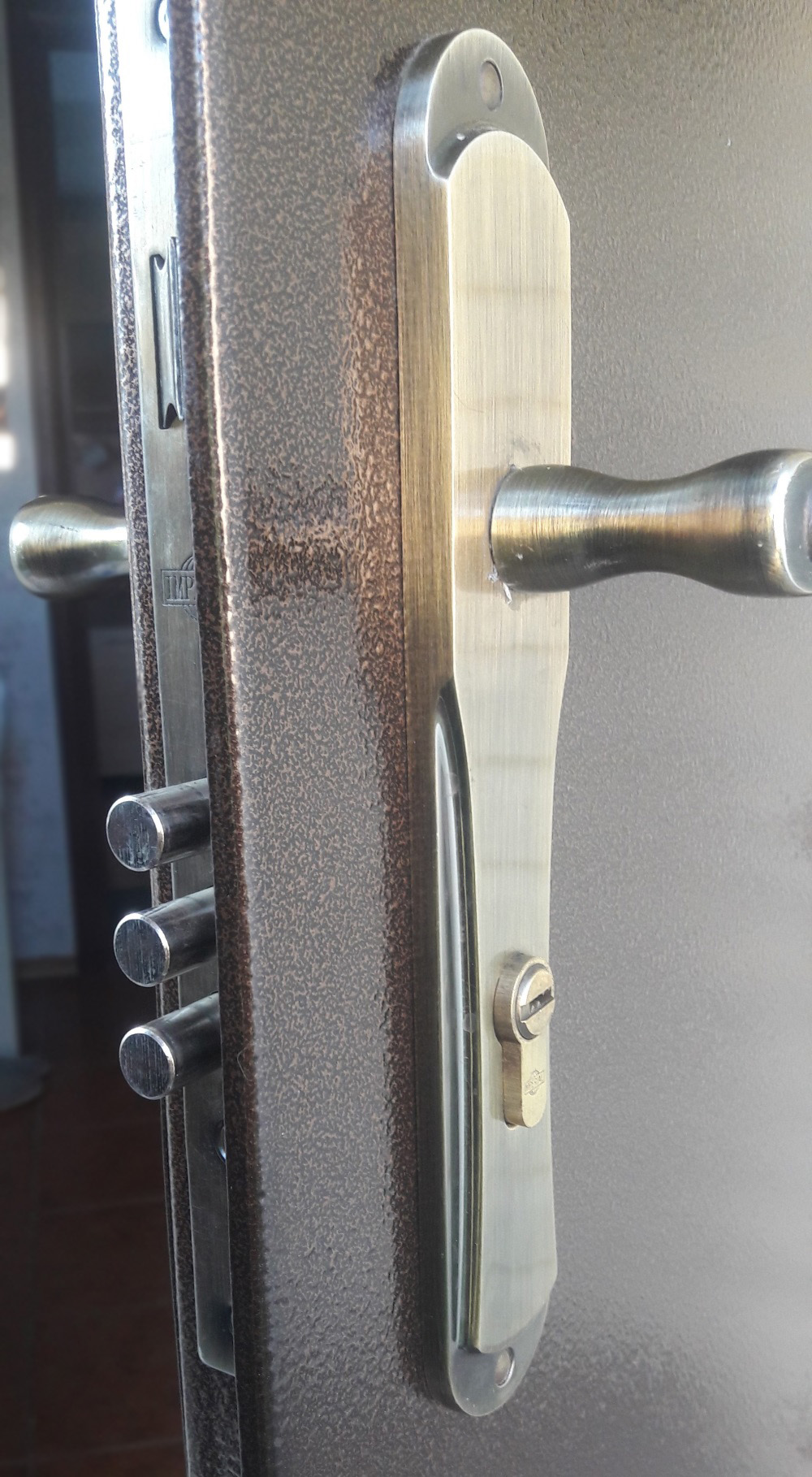

"Высочайшая" культура установки цилиндров - прямое приглашение "гостей". Такую работу не принимать, даже в сарай. Цилиндр не должен выходить за накладку больше чем на один миллиметр. Врезка цилиндра должна быть по профилю отверстия как в накладке, и не более.

Это зависит не только от самой двери, но и от ее наполнения. Если в дорогие двери ВМБ ставилась дешевая броненакладка Кале, которая быстро выковыривалась отверткой чуть помощнее, то никто ради вскрытия двери не станет тащить серьезные инструменты. Посмтрите как в основном реально вскрываются квартиры, а не то, что ему выгодно писать на своем сайте ради продажи дорогих дверей. Работают чаще через замки. Либо вообще вчистую вскрывают, либо делают небольшие манипуляции, но грубо шашкой наголо работают все таки редко - если брать от общего числа всех краж.
Я живу в новострое. Брат тоже. У брата в доме вскрыли уже больше 20 квартир. Все вскрыты через замки - вчистую. У нас точное количество вскрытых дверей я не знаю, но у меня на этаже вскрывали двери 3 раза. Одну квартиру вскрывали дважды, плюс еще вскрывали другую один раз. Вскрытые квартиры были абсолютно пустые, но сам факт. Плюс мою тоже пытались вскрыть. Во всех случаях работали чисто через замки. Даже цилиндры не переламывали, как это пишет Омельченко, хотя двери были от застройщика с цилиндрами от застройщика.

Смотря под какой замок. Под Чизу есть защитный сувальдный цилиндр CISA 02716 - спросите у Гугла и найдете где такой можно купить. Под другие производители - надо каждый раз предметно смотреть. Я так понимаю, что не под все есть.
