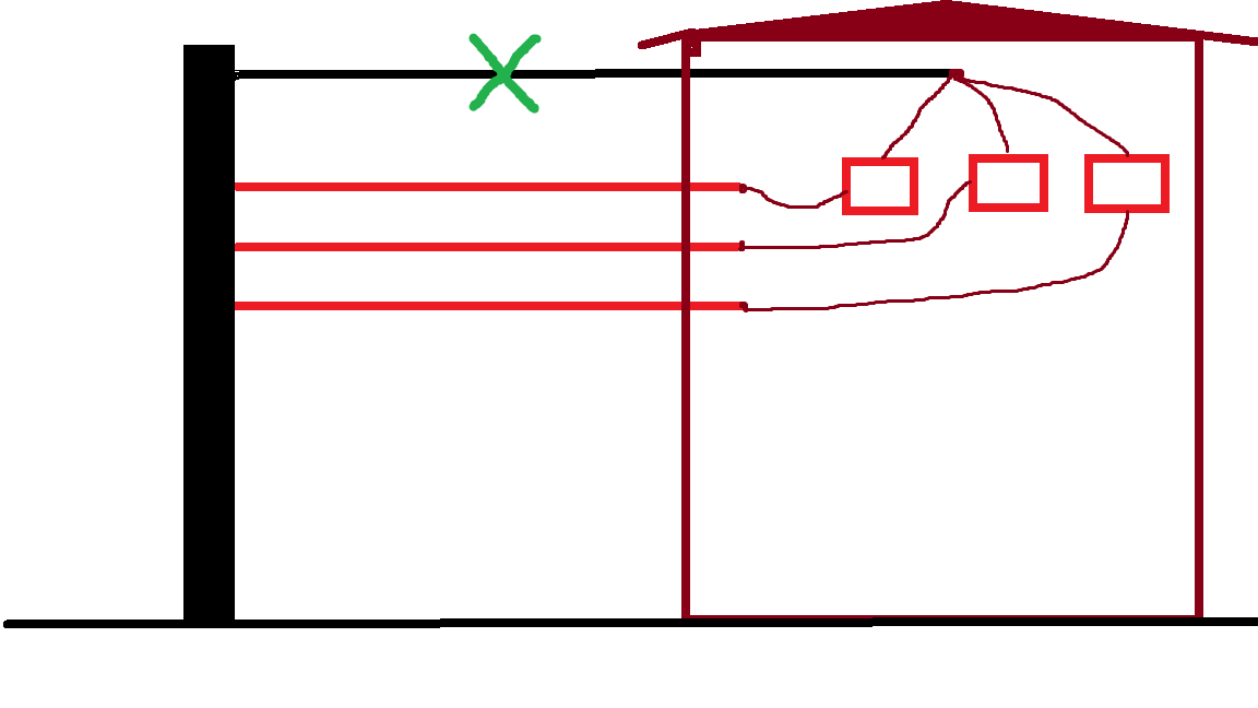

Маю питання. Завів в дім 3 фази, 10квт. Бо один експерт порадив шо бери 3 фази, колись та й пригодиться.
Розкидав по поверхах.
Тепер інший експерт каже, шо якшо десь відпаде 0, то все погорить, піде 360 на техніку! Заземлення звісно маю, але не вся техніка буває з заземленням.
Короче, що робити? Як правильно уникнути таких ситуацій?)

У Вас по сути каждый этаж имеет однофазное подключние, просто своя фаза. Отпадет ноль - чем это будет отличаться от ситуации, когда отпадет ноль от трансформатора при обычном однофазном подключении... Оборвется ноль на столбе - что у Вас, что у однофазных соседей - будет тот же перекос фаз. Поставьте на каждую фазу реле напряжения и всё...

Вам відомо що коли фаза попадає на фазу виходить 380 вольт?
Тепер гляньте на картинку яку я вам намалював і як піде струм по дротах коли відпаде нуль (чорний провід).
"Реле напряженія" встигне відреагувати і відключитися щоб не погоріла техніка?)

И чем это отличается от однофазного подключения - когда два "квадратика" просто за пределами Вашего дома (соседи то есть)? Та же ситуация - та же защита (реле напряжения)...
То есть разницы с точки зрения безопасности при трех и однофазном подключении абсолютно никакой.
Ну и если все три нагрузки одинаковые (вдруг) - то ноль останется на месте даже при обрыве, а вот если нагрузки разные - то и возникает перекос фаз и повышенное напряжение. Заземление нуля со столба кстати у Вас есть (мне сделали)?, то есть Ваша схемка может быть другой.

Но перекос фаз останется, только не такой явный. А защита - все то же реле напряжение и/или стабилизатор... Другого не придумали.

Пытался вообразить - так и не смог. Разве что попасть пальцем в одну фазу на одном удлинителе, вторым пальцем в другом удлинителе в другую фазу.
Тут народ путает - да, между фазами 380В, но относительно земли (грубо - относительно того, на чем стоим в тапочках) те же около 220В (плюс-минус). То есть чтобы получить полностью 380В - нужно взяться именно за обе фазы. Вот это и нужно в доме исключать грамотной проводкой и защитными устройствами.

Да и речь в теме шла о том, насколько опаснее в дом заводить 3ф вместо 1ф. Местные гуру молчат - но думаю, они тоже согласятся, что если правильно делать - то с точки безопасности разницы никакой.
