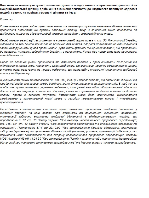

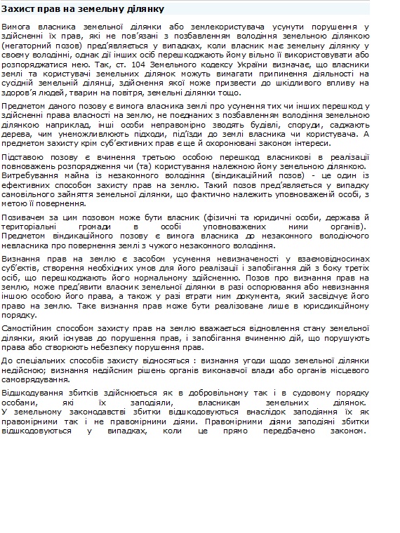

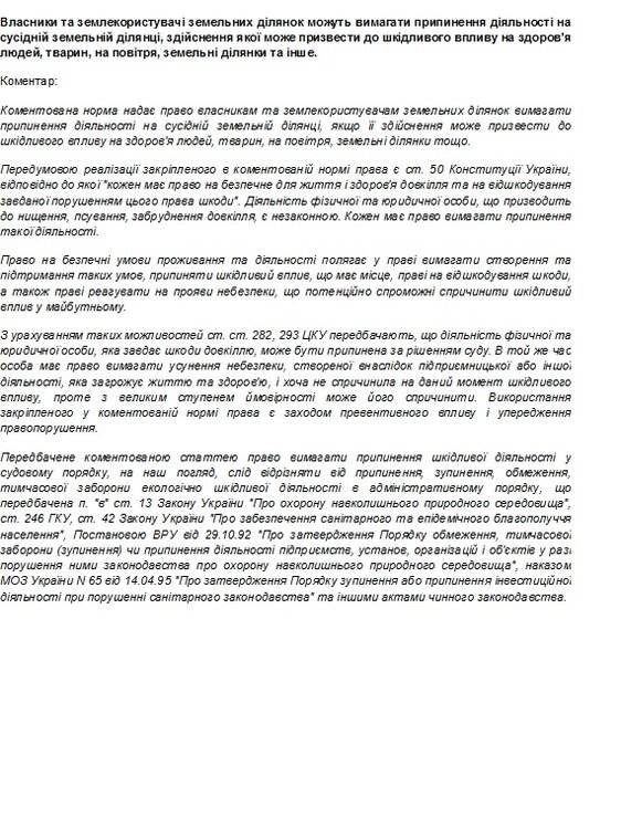

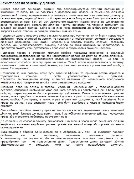

Якщо допоможе:стаття 104 Земельного кодексу України"Попередження шкідливого впливу на сусідню земельну ділянку" - Власники та землекористувачі земельних ділянок можуть вимагати припинення діяльності на сусідній земельній ділянці, здійснення якої може призвести до шкідливого впливу на здоров'я людей, тварин на повітря, земельні ділянки та інше.
P.S. Знайдіть коментований варіант даної статті.
Куди звертатися з приводу її порушення? В прокуратуру?
В прокуратуру, или сразу в суд. Кстати, с этого года при оформлении строй паспорта, по Киеву просят сертефицированый септик, а не выгребную яму. Можно еще и пожаловаться на систему фильтрации стоков...
