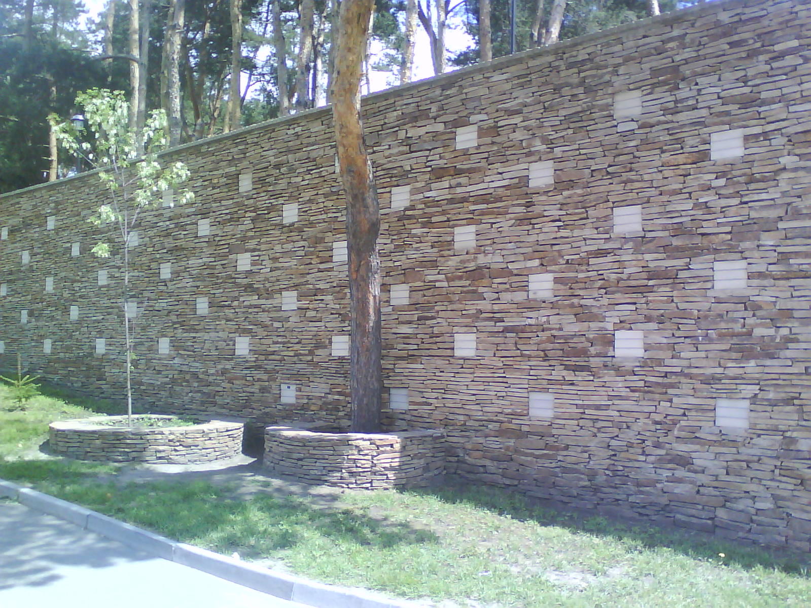

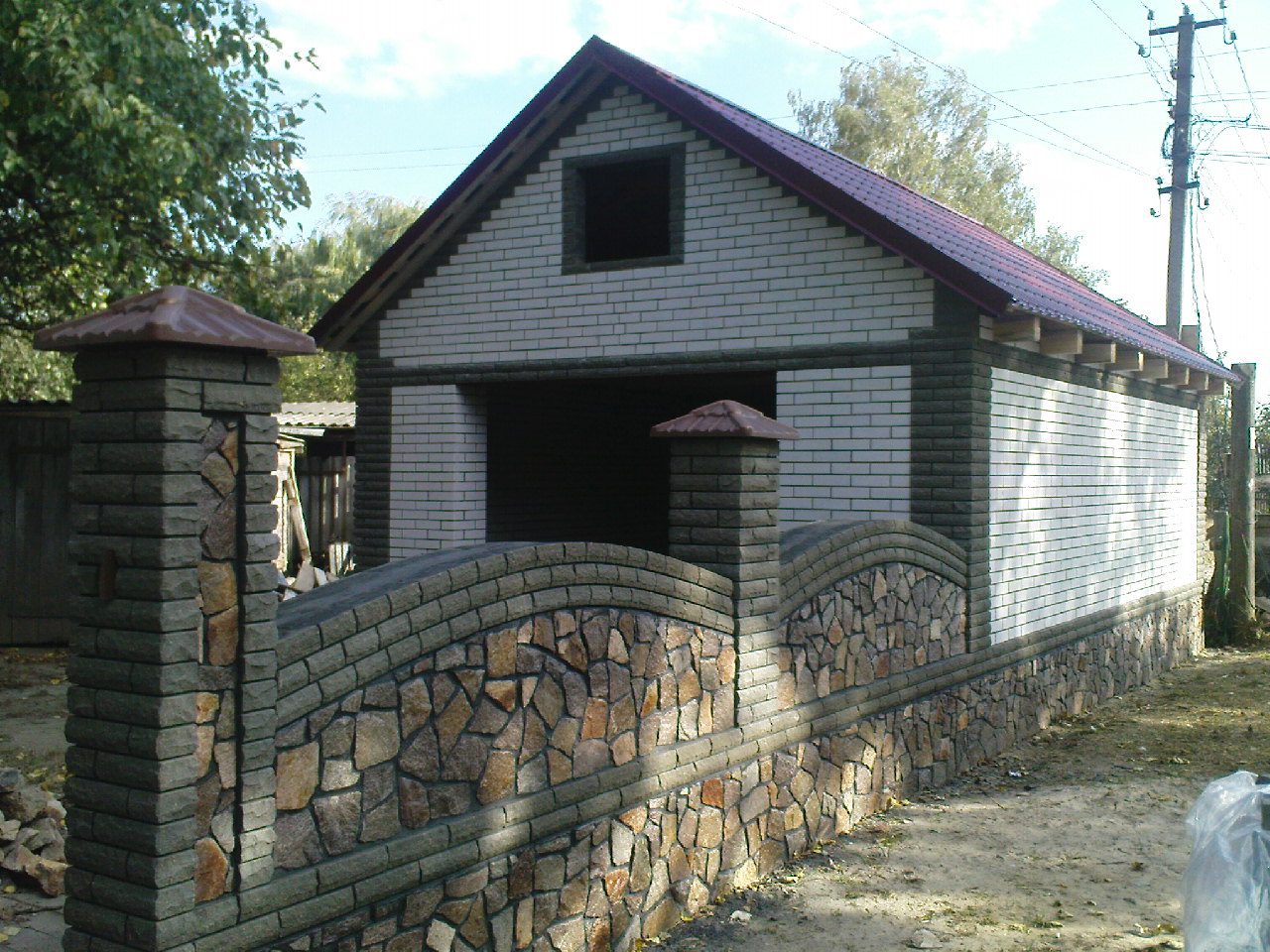

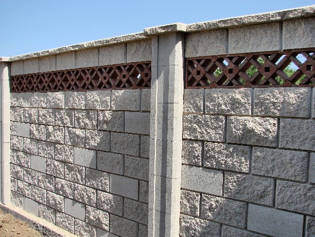

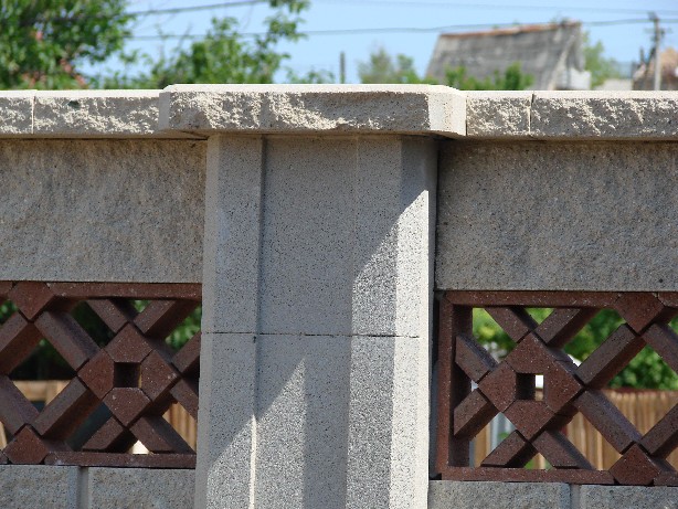

Одна из последних работ... Когда у заказчика есть и вкус и деньги может получится что-то симпатичное.:)

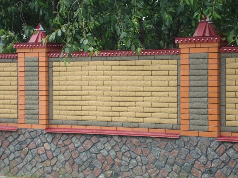

Понятно что это "немножко" самореклама, но всеже.... Забор можно выложить интересный... столбы заливаются и армируются внутри,это понятно .. как с блоками? к ним тоже применима технология заливки раствора во внутринние пространства? или просто укладывается на слой раствора?.. при монтаже нужно применять материал для швов, или данный монтаж безшовный?
Столбы армируются и заливаются, блоки просто укладываются на 1см слой раствора, но через каждые 2 ряда блоков протягивается проволка. Декоративный блок - на клей-герметик (типа ISOMAT PU40) без шва.

Сразу бюджет озвучивайте, за пролет, например.
Данный вариант стоит 924,50 грн. за один пролет (3100 х 2000 мм). В цену входит только одна колонна.

Это цена с учетом материалов???

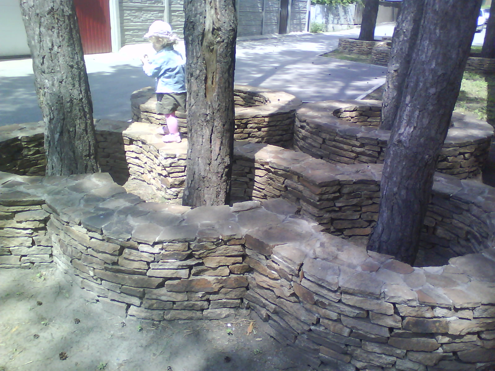

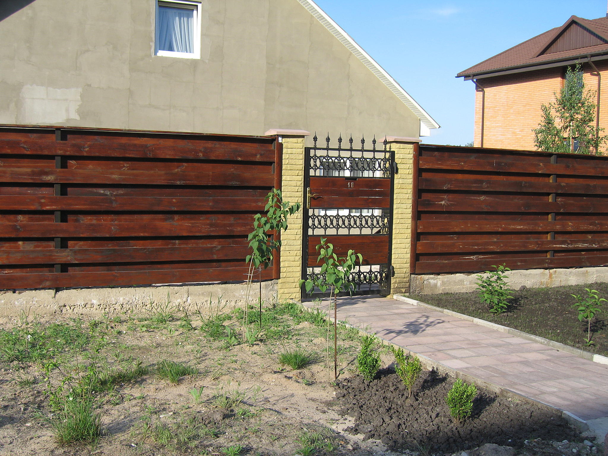

Каменный забор, впечатляет... Оригинально выложили ограждение вокруг деревьев.

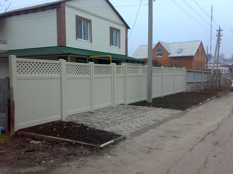

Уважаемые форумчане, прошу тех кто выкладывал "свои" заборы прописать их итоговую стоимость, сколько они обошлись в деньгах. Стою перед выбором, нужно огородить 77 метров и пока не знаю как и чем. Спасибо!!!
Такой примерно будет стоить 40штук с установкой

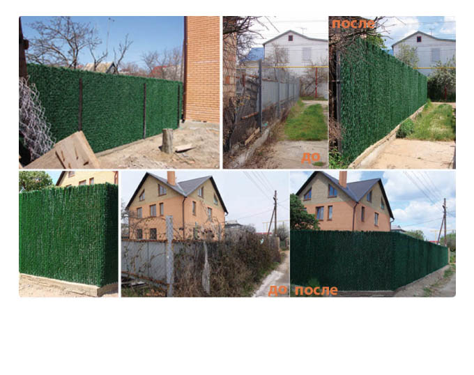

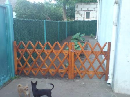

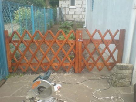

сделано, делала сама, вчера вечером 3 м погонных, сёдня 13 м, ноги не ходють, поястница не сгибается, руки не работают, глаз радуется
фото до и фото после+угол возле ворот и от соседей
на третьей фотке - снизу задекорировала зеленой изгородью старые доски, которые придерживают рабицу

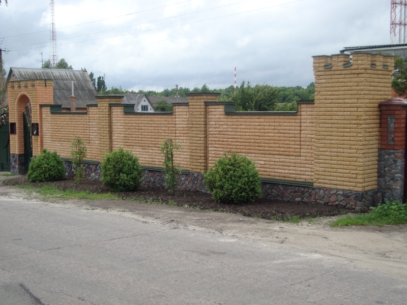

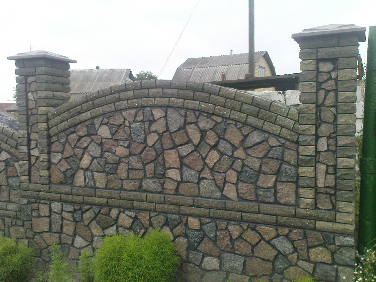

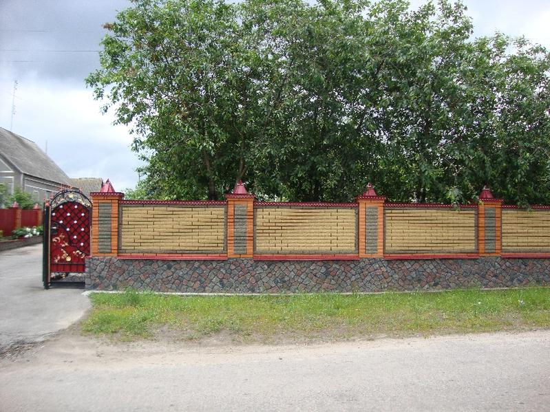

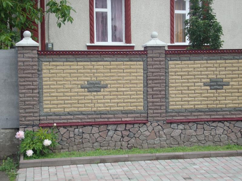

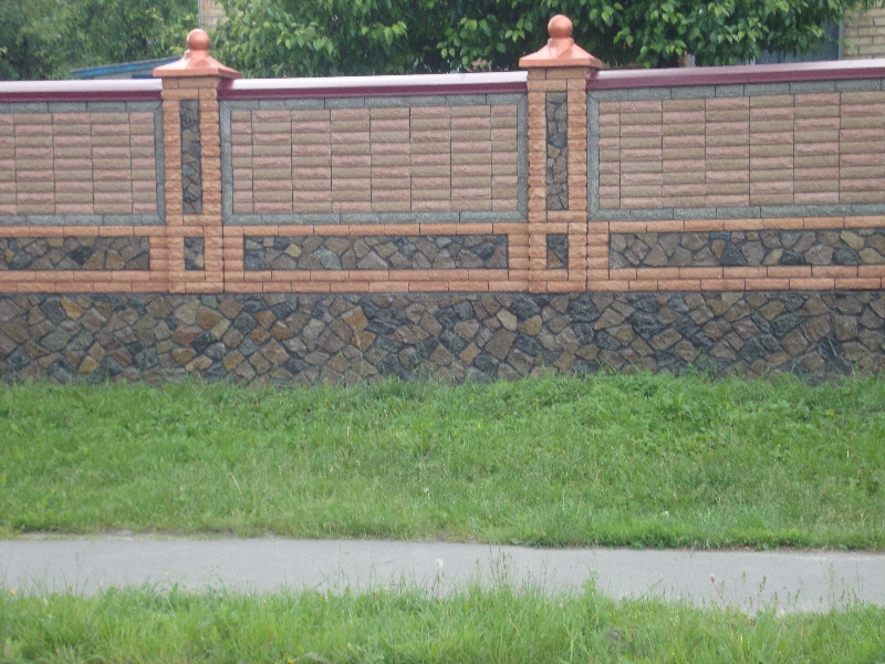

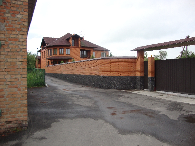

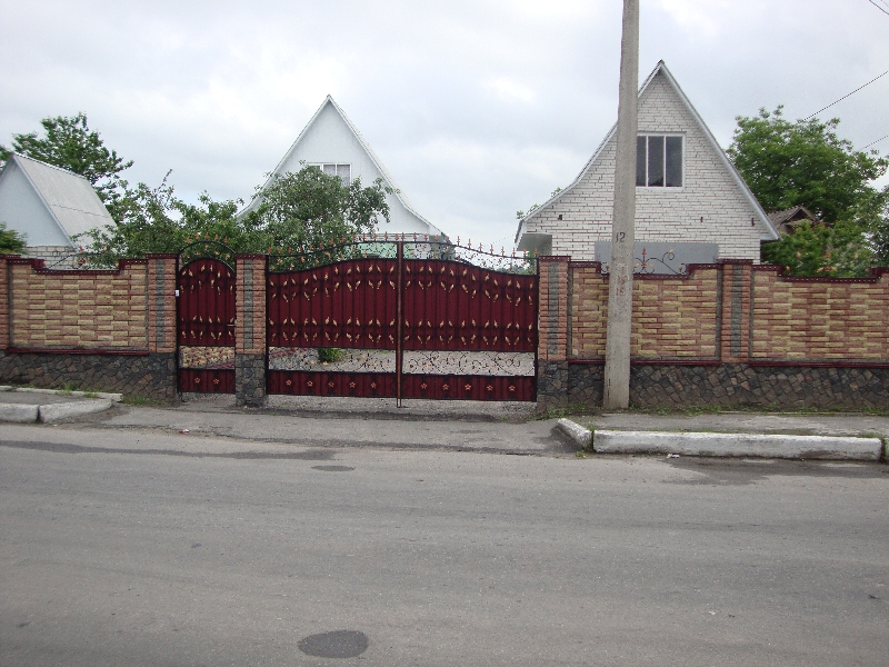

здравствуйте уважаемые форумчане! Хочу поделиться фотографиями заборов, а также мастерами которые делали мне забор и ихними возможностями, вот такая красота:
Змінено користувачем Stels
очень хорошо работают.. сколько берут за кладку..? спасибо за фото..
от 200 до 300 грн за м2 в зависимости от обькта и
самое главное очень вменяемые и без вредных привычек:)

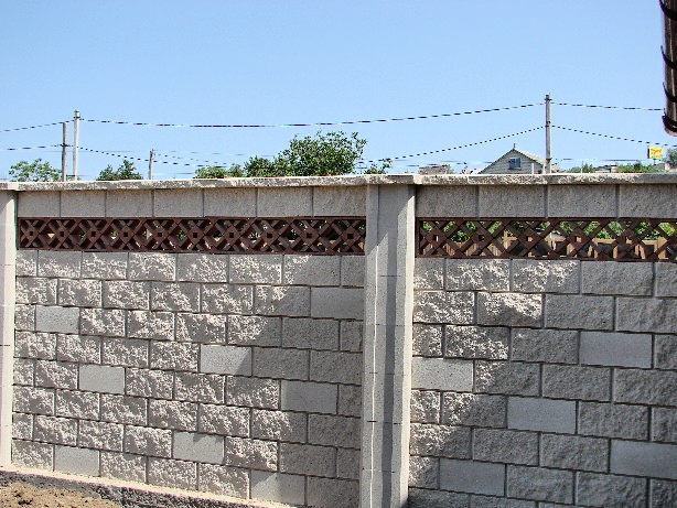

Еще фото забора из белого!!! колотого блока...
В Киев доставляете? Цена какая?
Да в Киев отправляли уже. И сейчас в работе заказ один...Доставка - 3500-3700 грн за машину (до 22 тонн).
