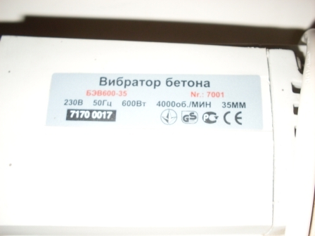

Спецом достал со стелажа захомяченный в жирные годы вибратор с 1,5м 35мм булавой для фотосесии. Вибрирует только после удара, звук похож на визг. Китай, ТИТАН. Хай лежить:D
А что то на кабеле привода - УЗО !!!?
УЗО. Цена только по ссылке, скорее всего, ошибочна.
Гммм, а почему бы и не позвонить? Сток однако...
stocktorg.com.ua/p782817-vibrator-titan-bev600.html
Змінено користувачем левша
УЗО - круто!

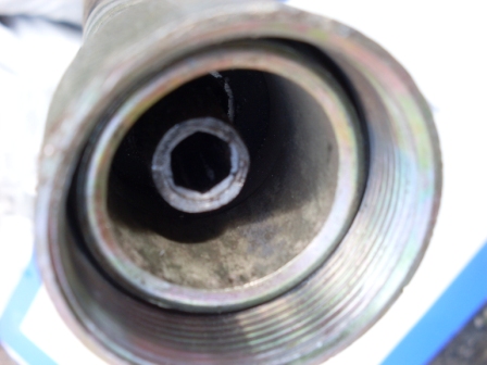

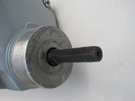

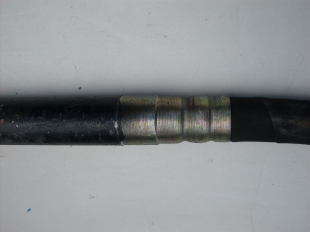

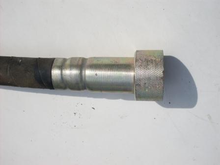

Булава и гибкий шланг - цельная конструкция ?
Резьбовое соединение позволяет подсоединять какие-то другие гибкие шланги?
Вообще, напишите пару слов - как Титан БЭВ 600-35 себя показал в работе.
Никак не показал. Не было бетонных работ, лежит себе на полке.
Булава и гибкий шланг - цельная конструкция.
По другим шлангам не в курсе, могу узел сфотографировать покрупнее и диаметр резьбы померять.
Было бы неплохо.

У кого ещё китайские вибраторы есть?
Сравните с фото от левша - интересно, шланг прикрутить получится?
Или, может, - от БВ-71100 подойдёт?
Замеряйте, если не трудно.
У меня Титан, вал (1,5 м) от которого я испортил.
Вместо него купил от Энергомаша (1 м). Крепление одинаково.
Работает нормально. Вопрос как долго?
