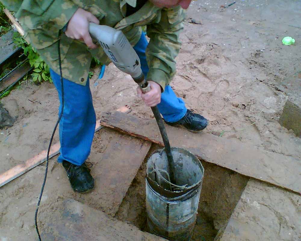

Правда, придётся держать в одной руке двигатель, а второй - прижимать гибкий вал.
Из-за длины более 2,5 метров одному работать не получиться.
Если найти нормальный гибкий вал в 1,5 метра, то можно и одному справиться.
Как на картинке внизу мужик делает.
Что скажете?

Вместо привода, как уже писали, можно использовать дрель с зажатым шестигранником.
Дрель,как я понимаю, нужно высокооборотистую - 3500 - 4000 оборотов в минуту и достаточно мощную - от 750 вт.

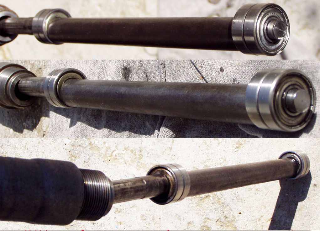

Есть еще такой вариант как на фото, так там конец просто болтается, булаву частенько требуется ударить, чтобы начались вибрации, тоже есть обсуждение... Мне кажется, что наши недорогие булавы именно так и устроены. И именно из-за конструктива они очень сильно греются.
По сливу-это мне мысль пришла, кожух то не вращается, что мешает сделать отверстие, а то и два и не разбирать булаву. Да и что там можно испортить? В крайнем случае-заварить отверстие и всех делов.
