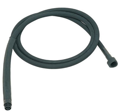

Приобрёл ENAR. Теперь озадачился как вытащить трос из гибкого вала - не вылазит сам по себе. На концах что-то типа гайки, одна по размерам как бы и должна проходить по шлангу - но не лезет... Как это чудо разобрать?
Шланг такой как на картинке.
Для смазки троса с одной стороны надо окрутить гайку и с противоположной витянуть , а если вал к Динго то отгрутить четирехгранник и тогда вилезет
