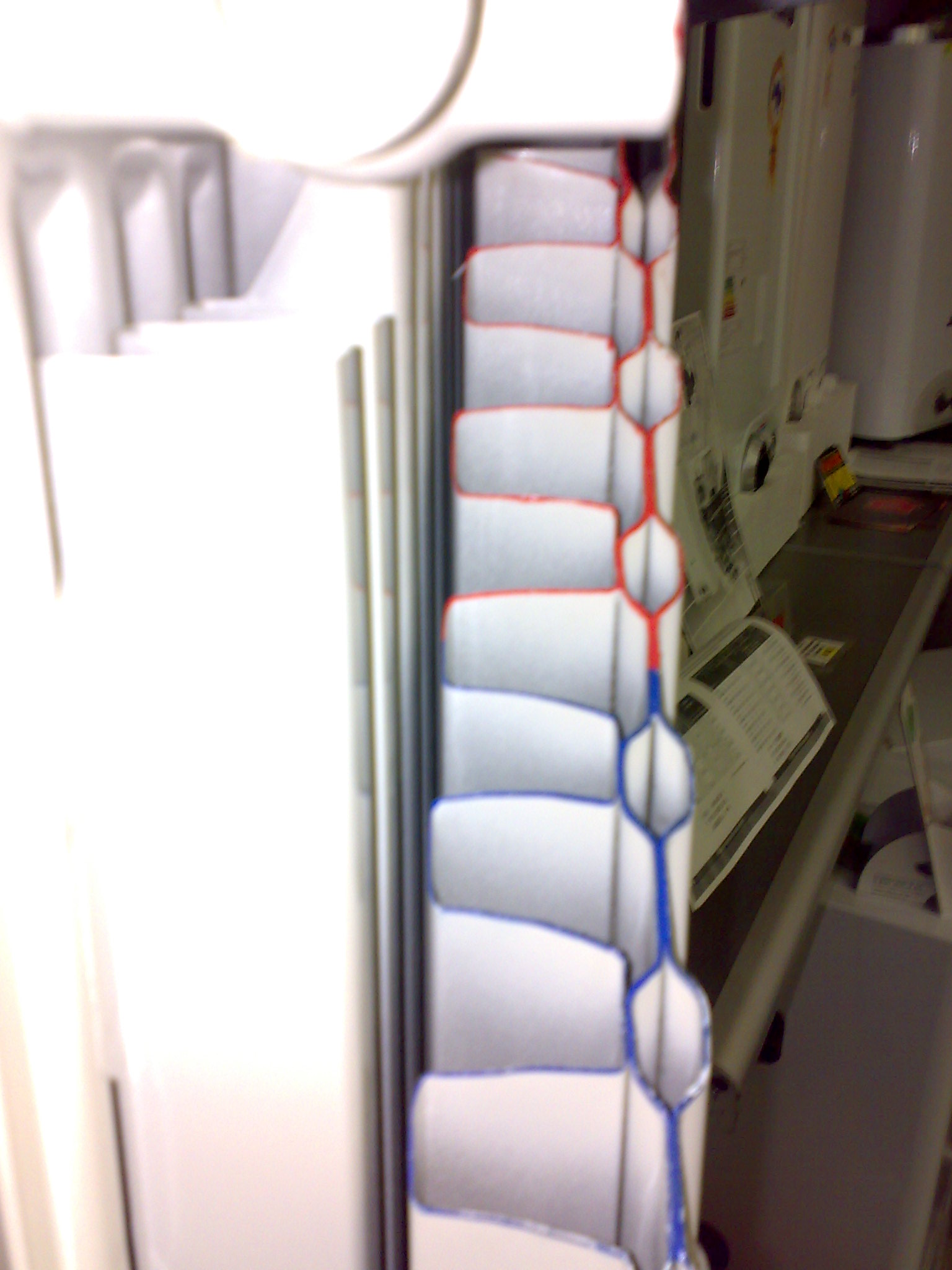

alex_troy Опубліковано: 4 квітня 2013 Поділитись Опубліковано: 4 квітня 2013 Наш комфорт в доме, в первую очередь, зависит от системы отопления. Поэтому, при выборе отопительного прибора следует уделять особое внимание его эффективности. На сегодняший день радиаторы отопления являются одним из наиболее распространенных видов отопительных приборов. Показателями эффективности работы радиатора является стабильное поддержание заданной температуры в помещении, эксплуатационные затраты, гигиеничность, безопасность и эстетичность. Как выбрать радиатор: 1. Определитесь с видом радиатора. Чугунный радиатор. С давних времен в домах, помещениях применялись только чугунные батареи. Но по сей день чугунный вид радиатора не потерял свою популярность. Чугунные радиаторы долговечны в эксплуатации - срок службы 40-50 лет, стойки к коррозии и химически агрессивным средам. Используются чугунные радиаторы в домах средней этажности. Не рекомендуется использовать при автономном отоплении. Стальной радиатор. Самый лучший вариант для обогрева загороднего дома. Не рекомендуется использовать при централизованном отоплении (ржавеет при сливе теплоносителя, не выдерживает давления при гидравлических испытаниях, плохо реагирует на кислород попавший через систему труб. Биметаллический радиатор. Рекомендован для всех типов отопления. Аллюминиевый радиатор. Имеет такие недостатки как подверженность коррозии, быстро остывает. Зато обладает хорошей теплоотдачей. 2. Определите требуемую мощность радиатора. Тепловая мощность прибора рассчитывается исходя из 100-125 Вт теплоотдачи на 1 кв.м. площади помещения. Чугунный радиатор - 80-150 Вт (для одной секции). Стальной радиатор — 450-5700 Вт (для всего радиатора). Биметаллический радиатор — 200 Вт (для одной секции). Аллюминиевый радиатор — 190 Вт (для одной секции). 3. Определите тепловое давление (давление на которое рассчитан прибор). Давление для приборов в городских квартирах должно быть не менее 9-10 атмосфер (чем выше показатель, тем лучше). В доме лучше использовать приборы с рабочим давлением 6-8 атмосфер. 4. Учитывайте ширину радиатора. Ширина радиатора обычно определяется исходя из ширины проема окна и составляет 75 % его ширины. Обращайте внимание при покупке радиатора на марку производителя. Выбирайте фирменный радиатор. Спрашивайте сертификаты качества в местах покупки. Приобретение дешевого некачественного радиатора не оправдает вложенных денежных средств. Если в стальных радиаторах "проблемы" могут проявиться через 10 лет, то с аллюминиевым уже через пару лет. Посилання на коментар Поділитися на інших сайтах More sharing options...
Анатолий62 Опубліковано: 4 квітня 2013 Поділитись Опубліковано: 4 квітня 2013 С давних времен в домах, помещениях применялись только чугунные батареи. И на сколько времена давние??? Централизованное водяное отопление с 19-го века применяеться.. 2. Определите требуемую мощность радиатора. Тепловая мощность прибора рассчитывается исходя из 100-125 Вт теплоотдачи на 1 кв.м. площади помещения. Чугунный радиатор - 80-150 Вт (для одной секции). Стальной радиатор — 450-5700 Вт (для всего радиатора). Биметаллический радиатор — 200 Вт (для одной секции). Аллюминиевый радиатор — 190 Вт (для одной секции). ЧУШЬ! ПОЛНАЯ! Как Вы отнесётесь хотя-бык стальному радиатору 11 типа размером 300*400 мм с мощностью при 90/70/20 -298вТ?? Или к 33 типу 900*3000 мощностью 13173 вТ, при тех-же параметрах. Не рекомендуется использовать при автономном отоплении. ЧУШЬ!Аргументы??? самый комфортный радиатор по ощущению тепла! 3.Определите тепловое давление (давление на которое рассчитан прибор). так "тепловое" или давление "эксплуатационное в системе отопления"?? 4.Учитывайте ширину радиатора. Ширина радиатора обычно определяется исходя из ширины проема окна и составляет 75 % его ширины. ЧУШЬ! РАЗМЕР и ТИП радиаторы ( колличество секций и высота секций) расчитываются исходя из теплопотерь помещения! Поясните для ясности что делаем в комнате в 22 м2,с окном шириной 80см и с уровнем подоконника,от пола 40см (исходя из Ваших слов всунем мы туда радиатор в 60см-и нам его с головой хватит)??!?!?!?!? внимание при покупке радиатора на марку производителя. Да и что посоветуете???? Если в стальных радиаторах "проблемы" могут проявиться через 10 лет, то с аллюминиевым уже через пару лет. Так Гарантийный срок службы стали-10лет, дальше это не проблемы производителя вобще. А с люминием проблемы и после первого сезона могут быть,если "мастера" начитавшись "статей и рекомендаций" от "знатоков" и "продаванов" ,к коим без особого труда ,я Вас отношу, смонтируют на открытой системе. Посилання на коментар Поділитися на інших сайтах More sharing options...

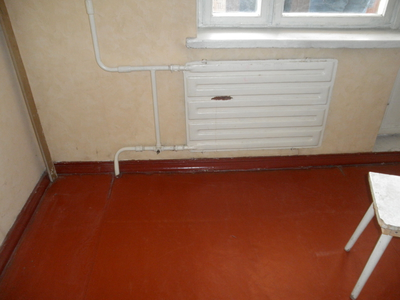

О_ВК Опубліковано: 6 квітня 2013 Поділитись Опубліковано: 6 квітня 2013 да..спасибо напомнили)))) Но на открытую систему лучше не ставить... Сталь надёжней...и долговечней за те-же деньги. Это где-же Вы видели стальной радиатор с диаметром подключения 3/4"-1" Имхо - открытая либо чугун, либо алюминий Посилання на коментар Поділитися на інших сайтах More sharing options...
B.S.V. Опубліковано: 6 квітня 2013 Поділитись Опубліковано: 6 квітня 2013 Это где-же Вы видели стальной радиатор с диаметром подключения 3/4"-1" Он же продает, а не монтирует, поэтому он этого может не знать. "А ненавижу алюминий"-там маржа маленькая 1 Посилання на коментар Поділитися на інших сайтах More sharing options...

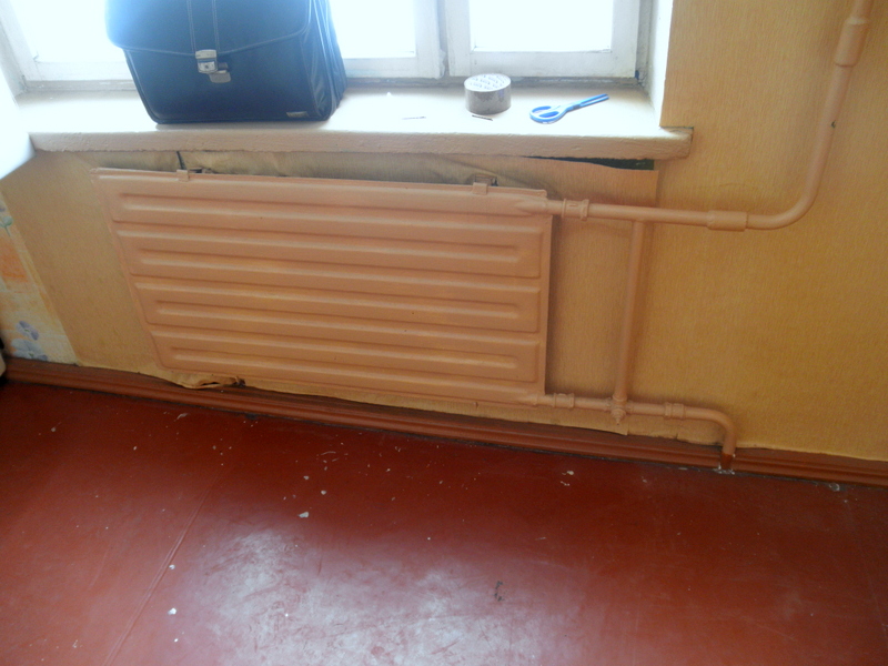

Fluffy Dragon Опубліковано: 6 квітня 2013 Поділитись Опубліковано: 6 квітня 2013 Это где-же Вы видели стальной радиатор с диаметром подключения 3/4"-1" советские панельники, 1974 год, полет нормальный. кажется 3/4 вход. Очень приятный внешний вид, ставились в домах серии БПС (там много было всяких новшеств типа двух лифтов, незадымляемой лестницы, просторных холлов, двух входов, панорамных окон, кладовок и кучи балконов), горизонтальные каналы "змейкой". Посилання на коментар Поділитися на інших сайтах More sharing options...
B.S.V. Опубліковано: 6 квітня 2013 Поділитись Опубліковано: 6 квітня 2013 советские панельники, 1974 год, полет нормальный. кажется 3/4 вход. Очень приятный внешний вид, ставились в домах серии БПС (там много было всяких новшеств типа двух лифтов, незадымляемой лестницы, просторных холлов, двух входов, панорамных окон, кладовок и кучи балконов), горизонтальные каналы "змейкой". Из свеженьких. Да, до сих пор стоят. Да, 3/4*. Насчет опрятного внешнего вида, не согласен. Посилання на коментар Поділитися на інших сайтах More sharing options...

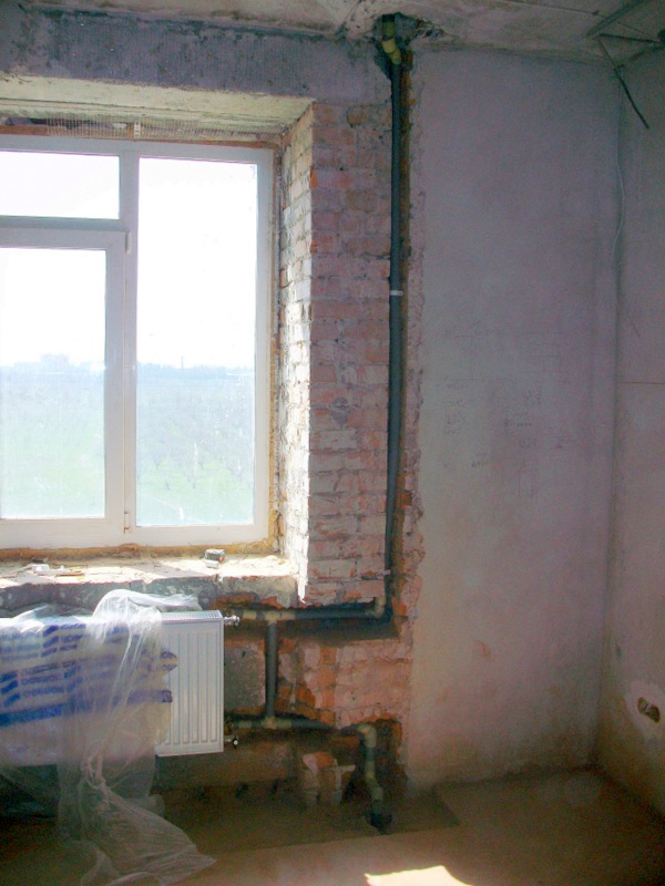

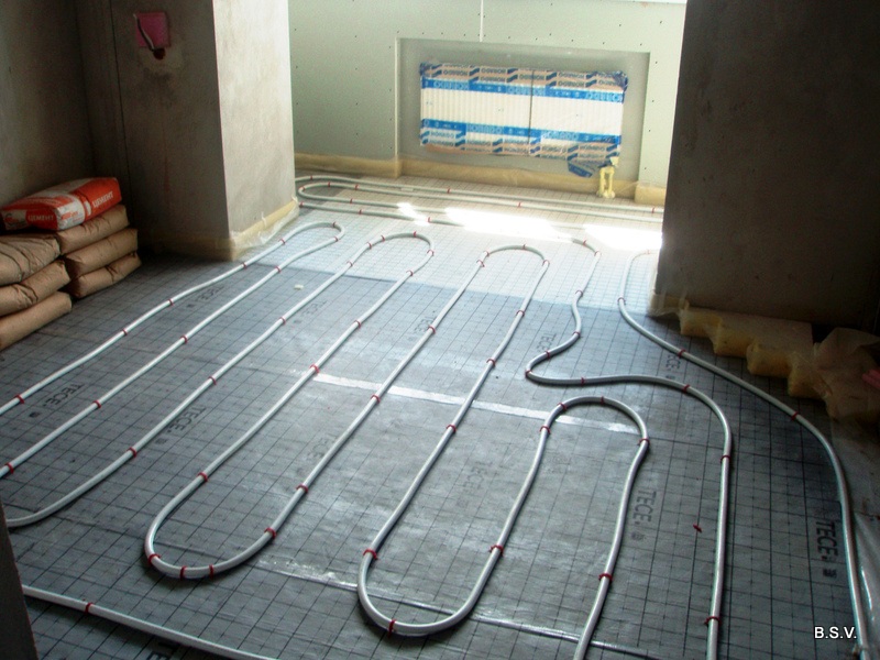

Fluffy Dragon Опубліковано: 6 квітня 2013 Поділитись Опубліковано: 6 квітня 2013 Из свеженьких. Да, до сих пор стоят. Да, 3/4*. Насчет опрятного внешнего вида, не согласен. я видел фото советских панельных радиаторов с вертикальными и горизонтальными каналами, как у современных, кажется в Ленинграде такие массово ставились. Имхо панельники в БПС выглядят намного гармоничнее и спокойнее, по сути это 10/20 тип. И диссонанса (как в случае чугуна) и желания немедленно вырезать нафик - не вызывают. Я думаю, если их зачистить до металла и покрасить по всем правилам, с грунтом, компрессором - будет вообще отлично. кстати, как вы считаете - поставить в БПС радиаторы Керми это хорошая идея или только биметалл? есть несколько лишних керми и родные задают вопросы - а не махнуть ли советские на них? да, еще из советских панельников - отличные поддоны, стенки для ям и т.д. и т.п. благо толщина металла позволяет. Посилання на коментар Поділитися на інших сайтах More sharing options...
B.S.V. Опубліковано: 6 квітня 2013 Поділитись Опубліковано: 6 квітня 2013 поставить в БПС радиаторы Керми это хорошая идея или только биметалл? Имхо, идея нехорошая. Желательно биметалл. Но под ответственность заказчика было и такое. 4 года все отлично. Кто скажет, что он безгрешен, тот соврет. Я тоже грешен этими радиаторами на ЦО. 1 Посилання на коментар Поділитися на інших сайтах More sharing options...
