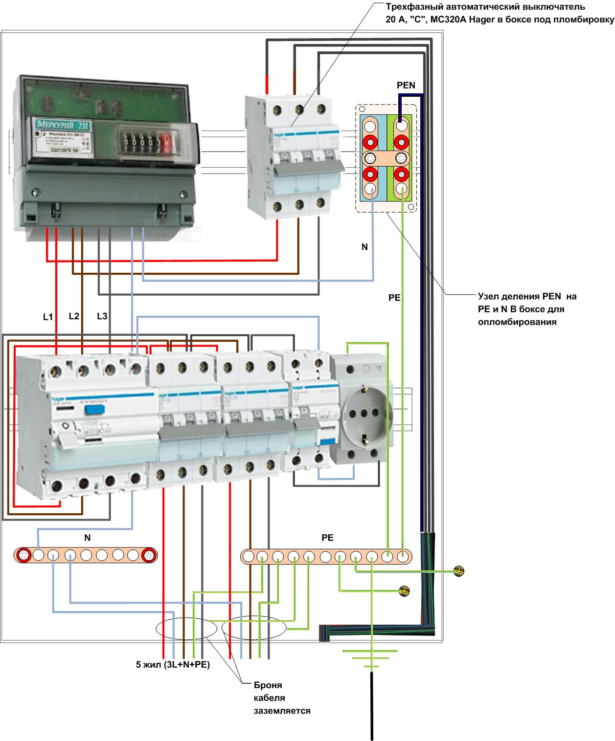

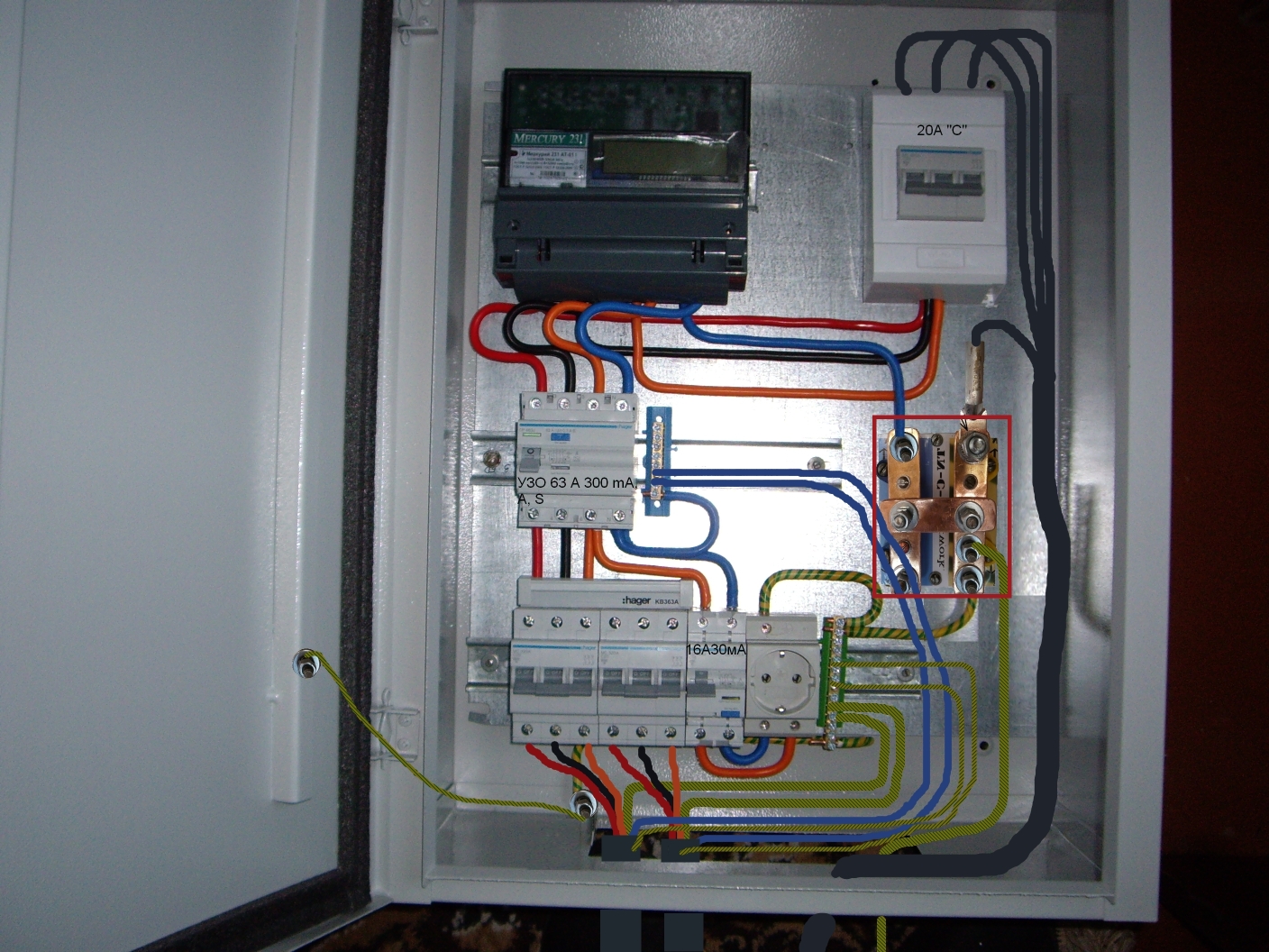

Спасибо всем за обсуждение. Читала до отупения, осмысливала. Выкладываю итог своих мучений. Скажите, пожалуйста, можно ли собирать щит по такой схеме? Все ли правильно, или я что-то опять намудрила?
  • 3 тижні потому...

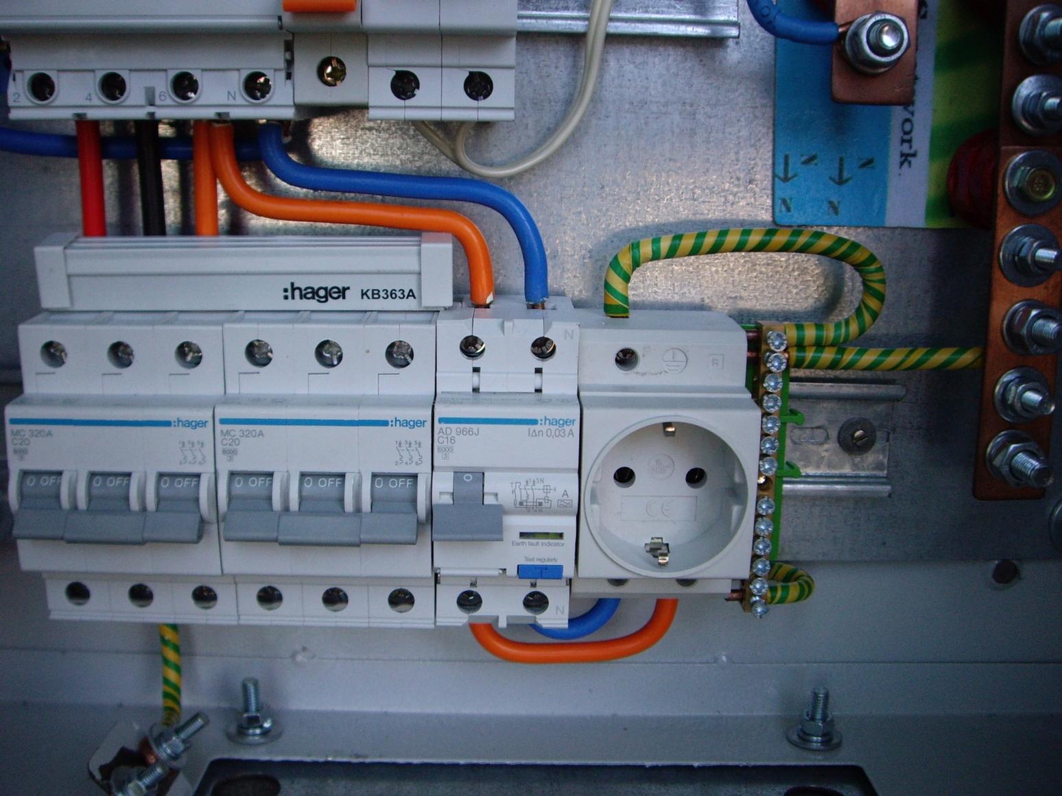

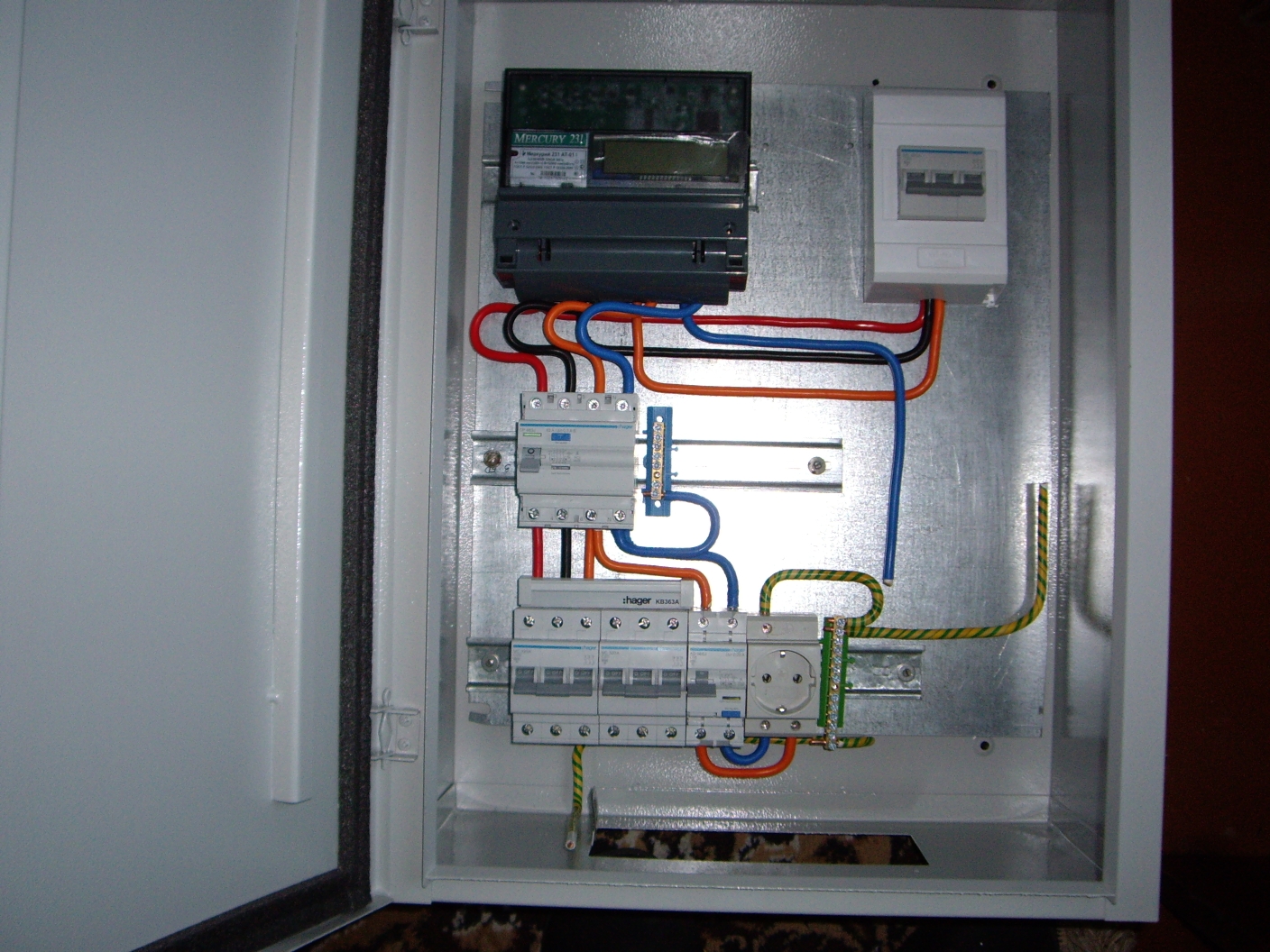

Всем доброго времени суток! Начала собирать щит учета. На этой фотографии то, что уже есть.

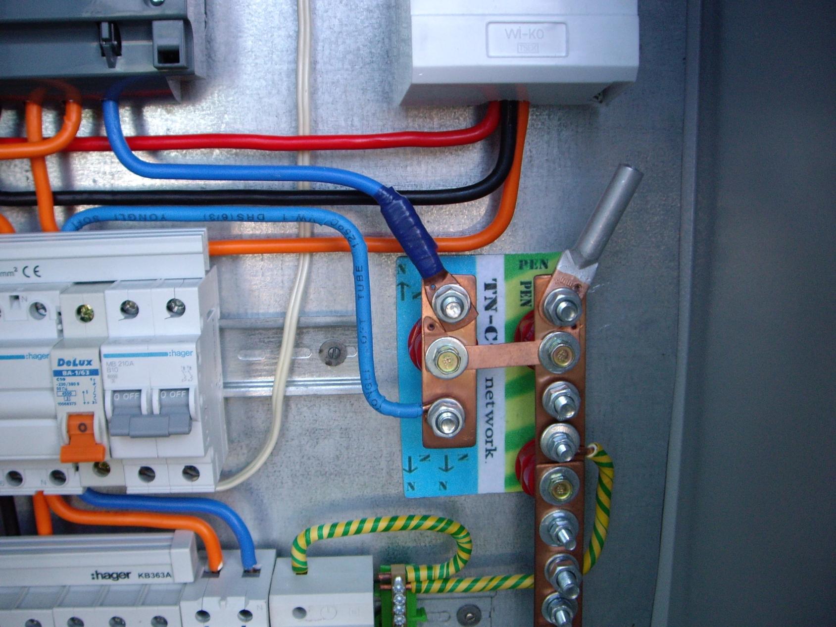

А на этой - то, как планирую сделать.
Прошу покритиковать и высказать свои замечания.
На шинке, где буду делить PEN думаю пломбировать два соединения - приходящий PEN и отходящий N. Или же для шины куплю такой же бокс, как для вводного автомата, изнутри приклею оргстекло, и пускай так пломбируют. Только в этом случае заземляющий проводник от контура заземления подсоединю от шины PE. Можно так сделать?

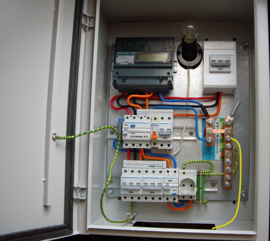

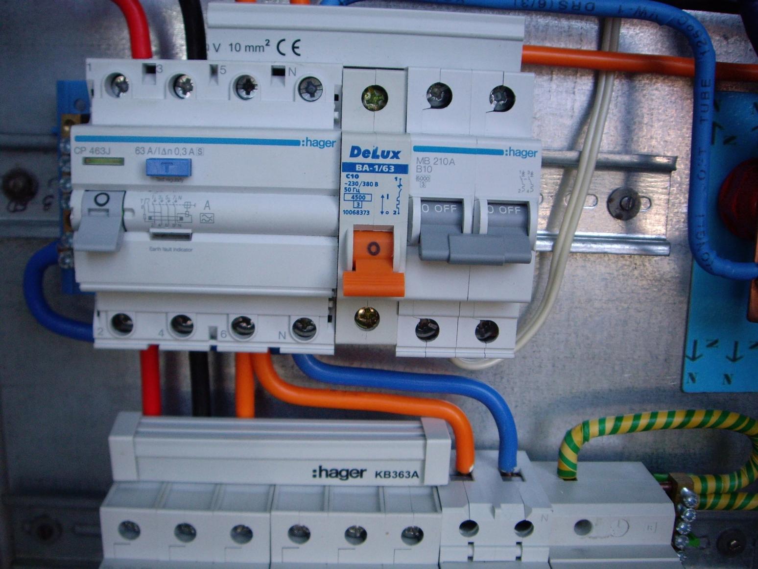

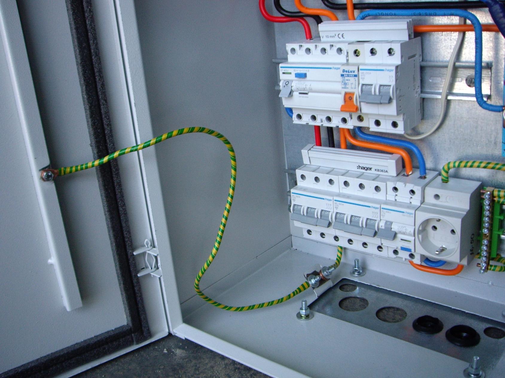

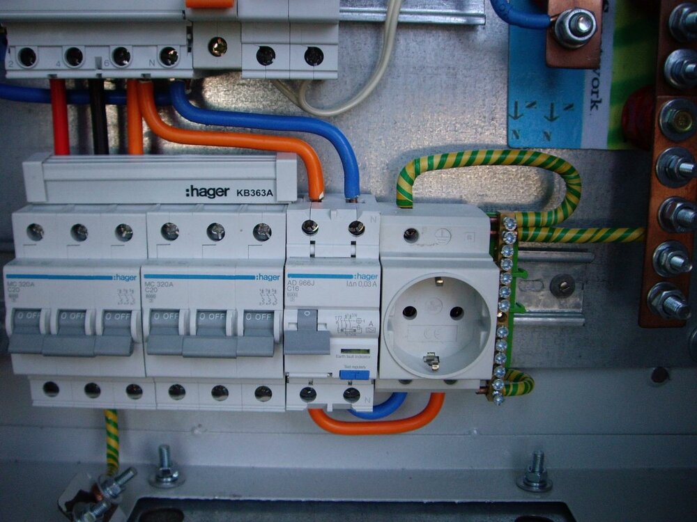

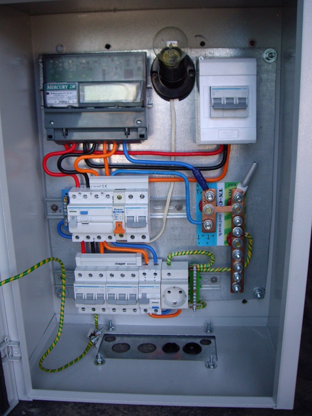

Советов не дождалась, может быть критика будет? Щиток готов, на шине деления PEN просверлены отверстия под пломбы. Вводной автомат поменяла на 25А (с разрешения РЭСовца). Однополюсный автомат поставлен просто для заполнения пустого места. Трехполюсную шину разрезала пополам, и из одной половины сделала двухполюсную, потому и получилась между УЗО и АВ 10А пустота. Зеленую шину поставила только лишь потому, что мне не хватит болтов для присоединения всех PE. Покритикуйте, что сделала не так?
nata1, все отлично, ну, кроме этого г*вна между автоматами :D.
Мое личное мнение - достаточно было одной шины вместо двух - на нее и садить все провода. Без всяких дырочек под пломбировку - обязаны принять и так - прецеденты есть.
Единственное, что я бы переделал - ноль на УЗО не с шины, а со счетчика - как было до этого. Ну и, как я уже говорил, убрал бы короткую шину и все сделал на одной.
А зачем лампа? Работа в щите - при снятом напряжении - лампа бессмыслена. Снимать показания - фонарик гораздо удобнее. А только место занимает.

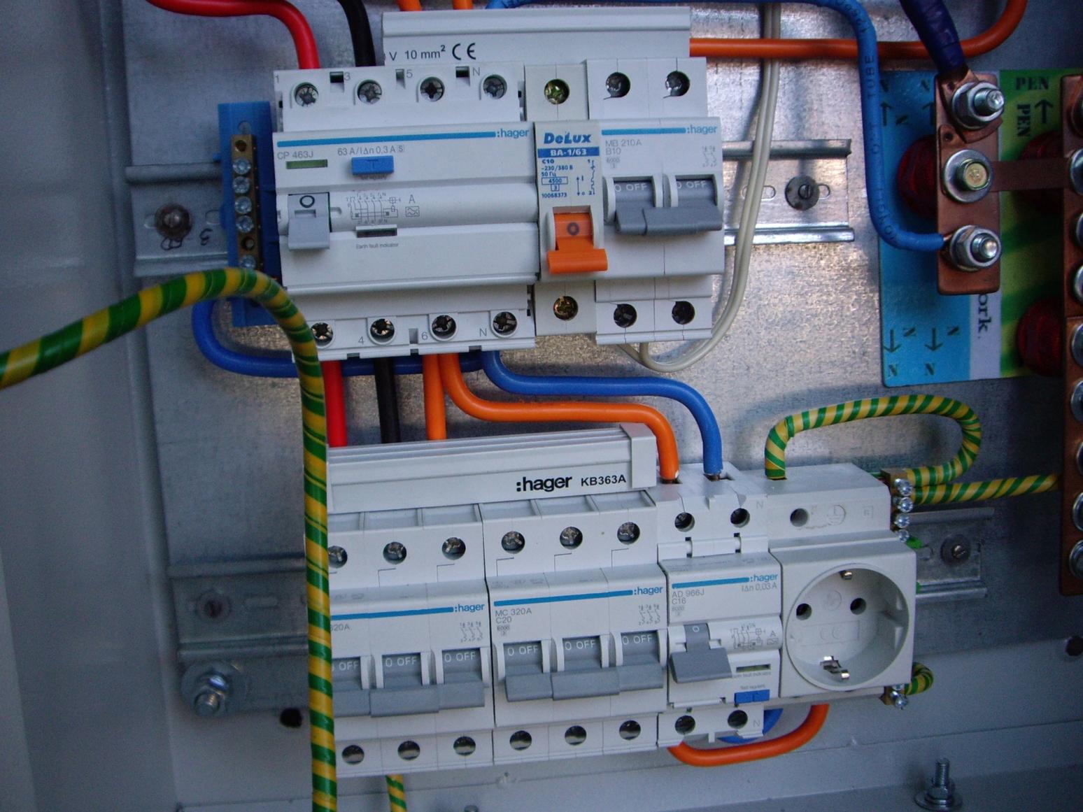

Можно еще детальные фото щита (просто интересно)?
А зачем лампа?
наверное для обогрева, скорее всего. Иногда она и правда требуется, хотя если есть деньги то можно поставить термостат и есть уже в продаже спец обогрев для щитов. Хотя вон я собирал то на счетчике пишет что при минус 40 градусов - счетчик работает.
А.Р.Бородач, это китайское гуано мне самой не нравится, но ничего больше не придумала.:D Разве, что просто пустое место оставить.
Сначала я тоже хотела поставить одну медную шину, но потом начиталась форумов и все переиграла (типа, так более наглядно получается деление). А вот без опломбирования шинки не получится никак. В РЭСе сказали: или PEN-в счетчик, или шину-полностью за опломбированную панель. Я попыталась найти компромисс. Не нарушив пломбы, не смогу отсоединить PEN и N, но смогу при надобности подтягивать соединения.
Лампа в щите для обогрева УЗО. Вдруг температура опустится ниже -25 градусов.:D

Для обогрева, но не счетчика, а УЗО. Оно корректно работает при температуре не ниже -25 градусов.
да ну, это не повод. А вот лишнее соединение можно убрать.
В РЭСе с ним согласны? Просто в теме, на которую я ссылался тоже уперлись рогом, но производитель счетчика подтвердил - наличие нулевого провода на работе прибора не сказывается.
Ну если лампа справится, и не лень ее будет включать-выключать. А так термостат - идеальное решение.
я их ставил, а потом спрашиваю включаете или нет - говорили что лень бегать:D, то переставил ставить
В РЭСе об этом еще не знают:D.
Согласна, но термостат неколько дороже лампочки.
Обещаные фотографии:
Возможно, тоже включать не буду, но лампочка проектом предусмотрена, пусть стоит.:)
а когда будут пломбировать?
Спасибо. Почти образцовый щит.
Вопрос снят, если надо - так надо.
В любом случае, удачи. При пломбировке ни на что другое не соглашайтесь - PEN только до счетчика. Если у других пломбировали, то и у Вас обязаны.
