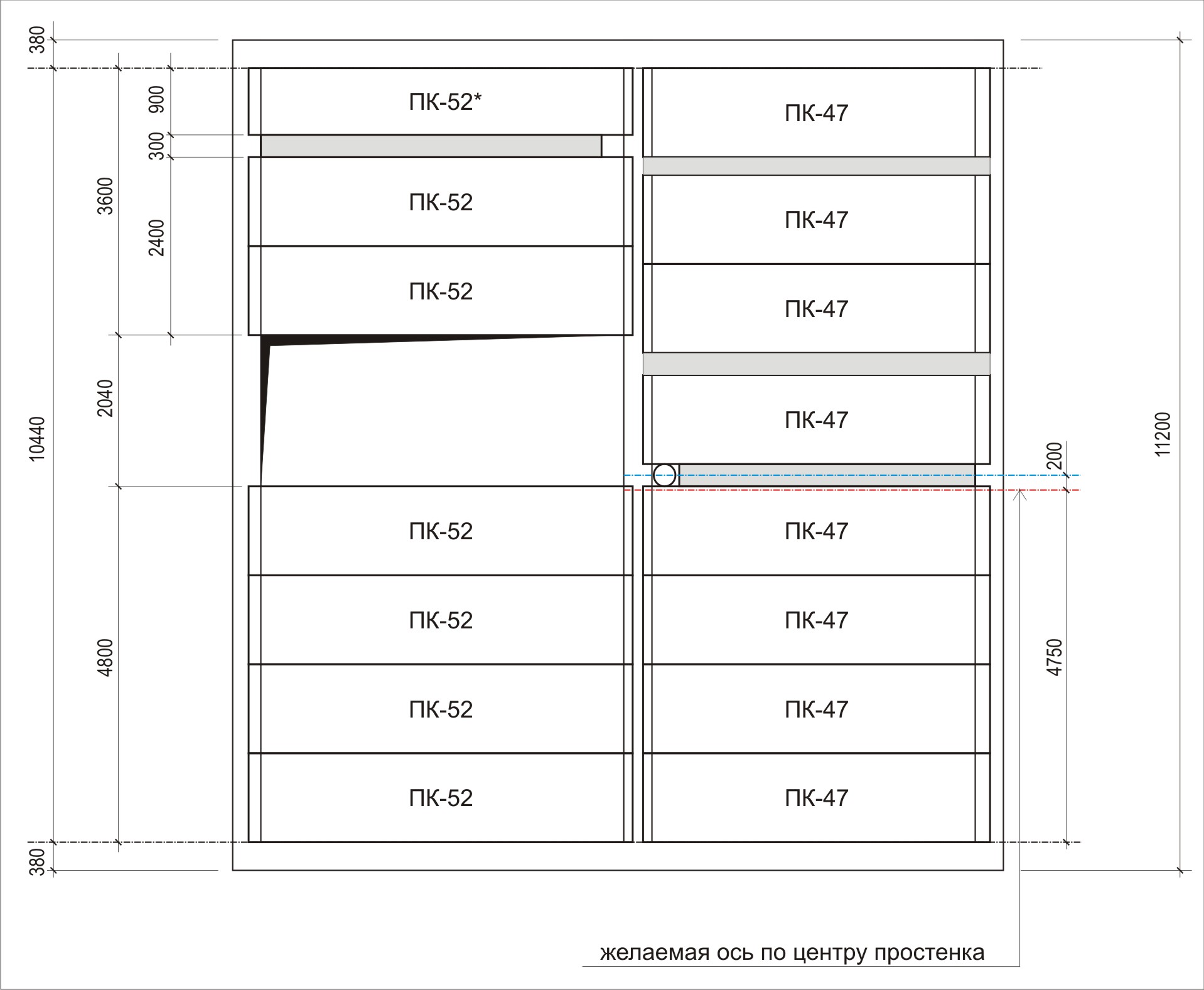

Кто может подсказать...технологические отверстия для канализации - Ф100, и дымоходов от тт котла и каминной топки Ф300 можно пробивать в плитах...или плиты лучше раздвинуть, чтобы пропустить дымоход, а потом замонолитить участок!?
Под Ф110 - без всяких проблем, в створе пустот ПК.
Под Ф300 уже надо искать иное решение.
Какое может быть, кроме раздвигания плит? :)
под дымоходы камина и котла фундамент не общий с домом?
я делал общий фундмент и брал укороченую плиту с опиранием на "дымоход", который есть частью стены.
альтернативный вариант - монолит на этих участках, в принципе не проблема и после установленых плит выполняется быстро.

Судя по схеме раскладки плит, просто так раздвинуть их не выйдет. Надо переиначивать схему раскладки. Даже, если бы проходки проходили строго между плит, то раздвинуть их в этом месте нельзя. Ибо это повлечет надвигание длинных торцов плит на несущие стены, чего делать нельзя. Но задача упростилась бы тем, что можно было бы вместо 1190 плит, взять по паре 990-х плит, и немного их сдвинуть (чтобы свободный пролет между ними был не 400мм, а 300.
Но в вашей схеме, проходки идут прямо по чентрам плит. Тут двигай, не двигай, надо переделывать схему монтажа и номенклатуру плит.
Так что с плитами? Есть, или только планируются?
ПС. кстати, судя по плану раскладки плит, у вас таки и сейчас длинные торцы заходят на несущие стены. Так что как минимум, при существующей раскладке, надо брать часть плит не 1190, а 990, чтобы не перекрывать несущую стену.
Или может в реалиях, удастся ограничиться проходкой меньшего диаметра?

Вот раскладка плит от архитектора. Появилось несколько монолитных участков. Если у меня будут отверстия под дымоход Ф300 то и Ф200 соответственно, пройдет. Заделать потом легче, чем долбить. С таким раскладом, я смогу выбрать любую модель топки и ТТ котла...ну почти, и не париться на счет диаметра дымохода.
Ну дык, знал архитектор, что делает ))
Правда, я не совсем понял назначение 2х дополнительных "пустых" монолитных участков... может там смонтировать плиты 1490мм, и не будет тех дыр?
Из-за не кратности размеров дома и плит. Плиты заказываю на заводе ЖБК Мин Обороны, есть у нас такой тут в Харькове. Так вот, они могут сделать по длинне все гостовские плиты, т.е. с шагом 10 см. По ширине только 1200 и 980. Полуторометровую плиту сделать можно, но везти ее далеко...из области. Доставка выйдет очень дорого. Поэтому решили просто замонолитить.

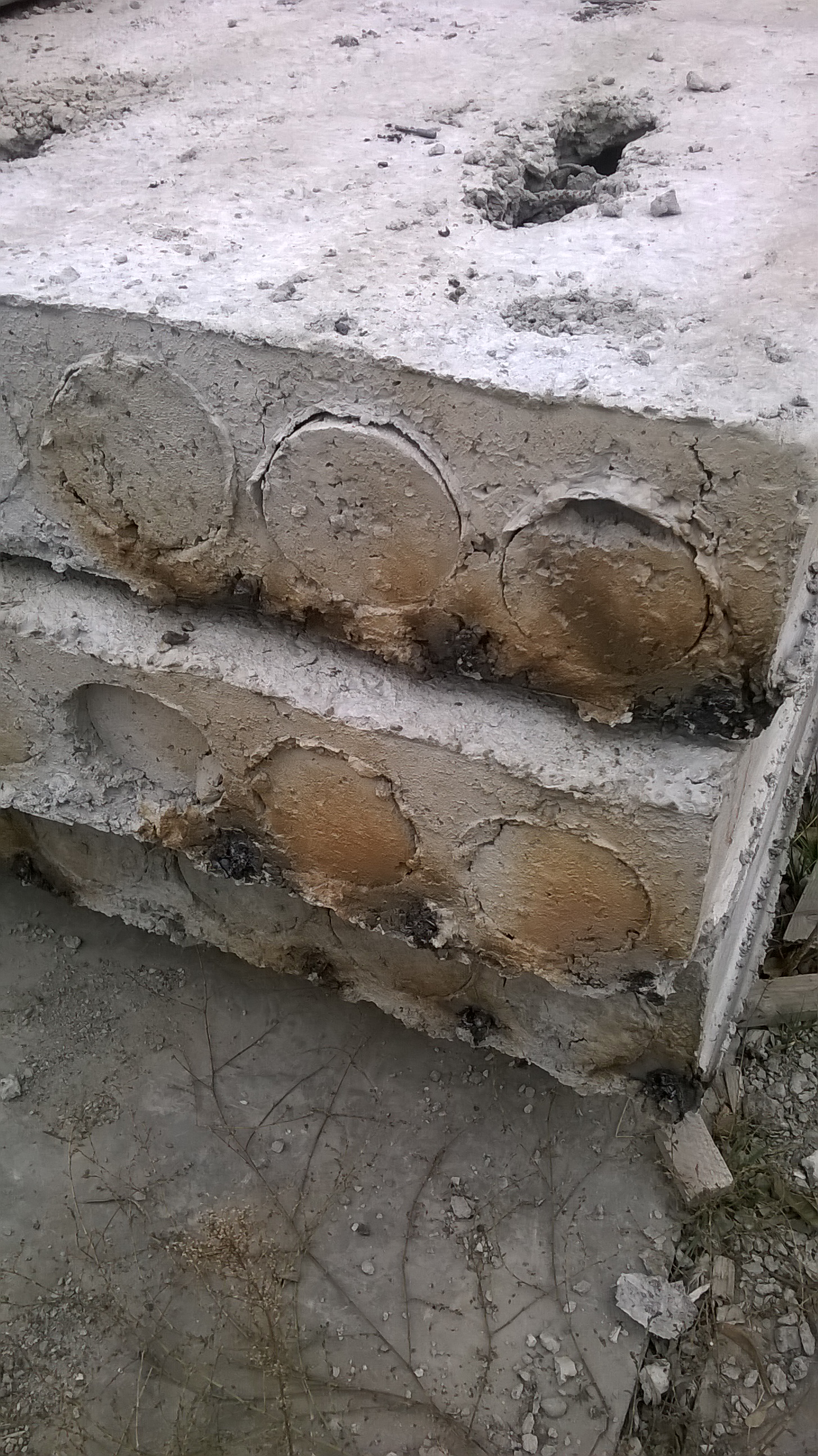

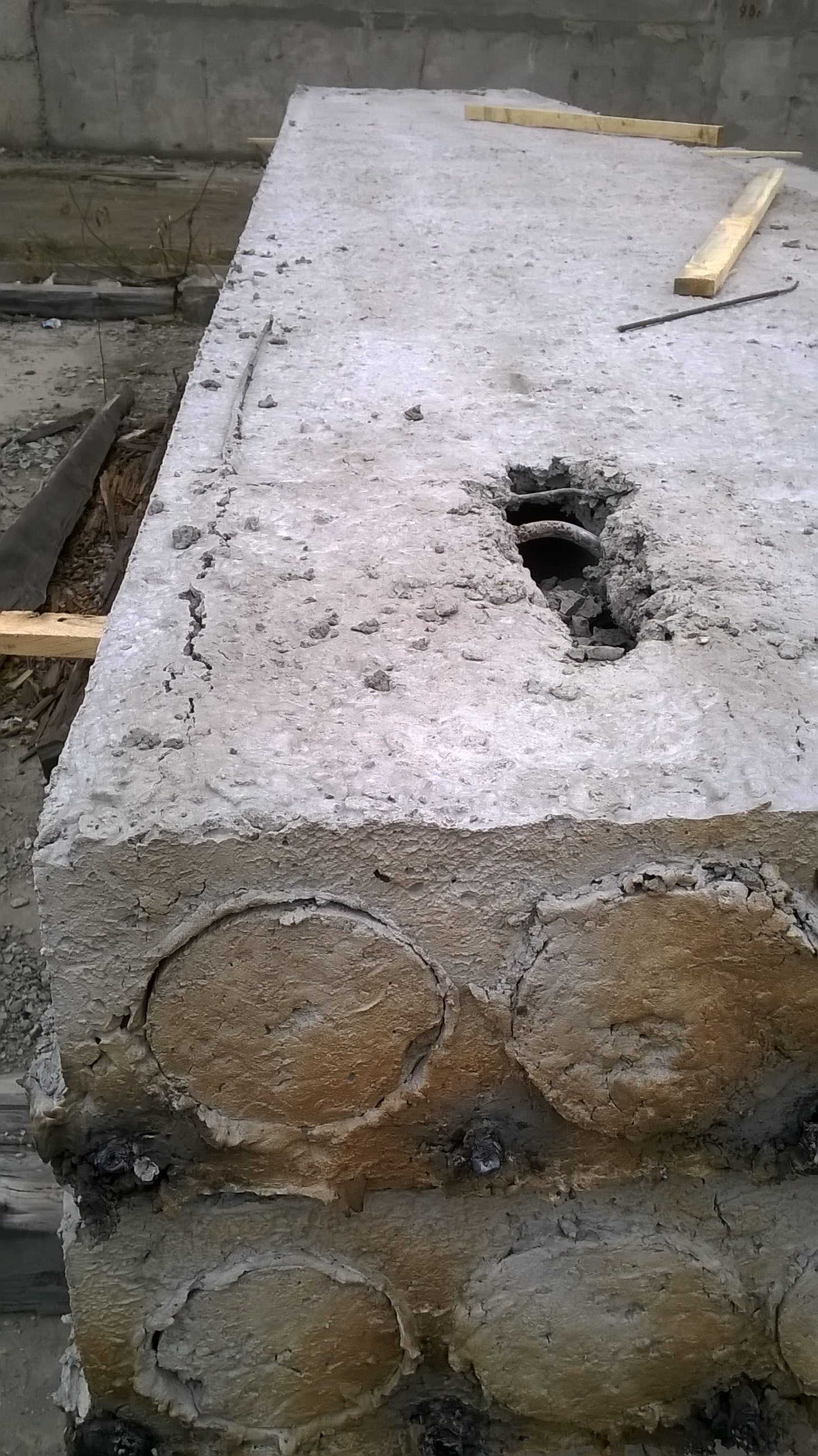

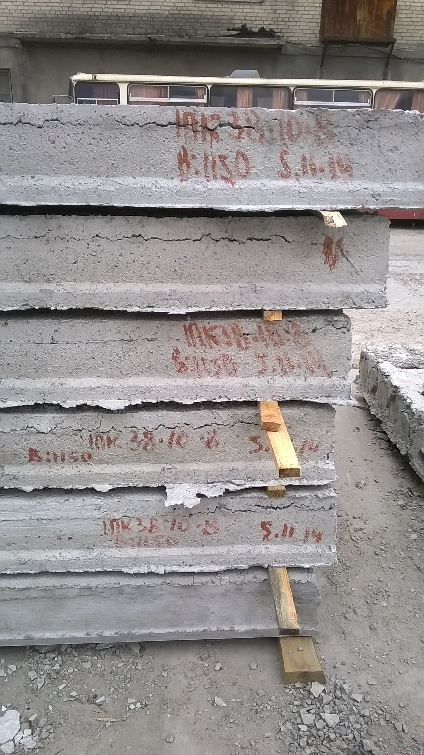

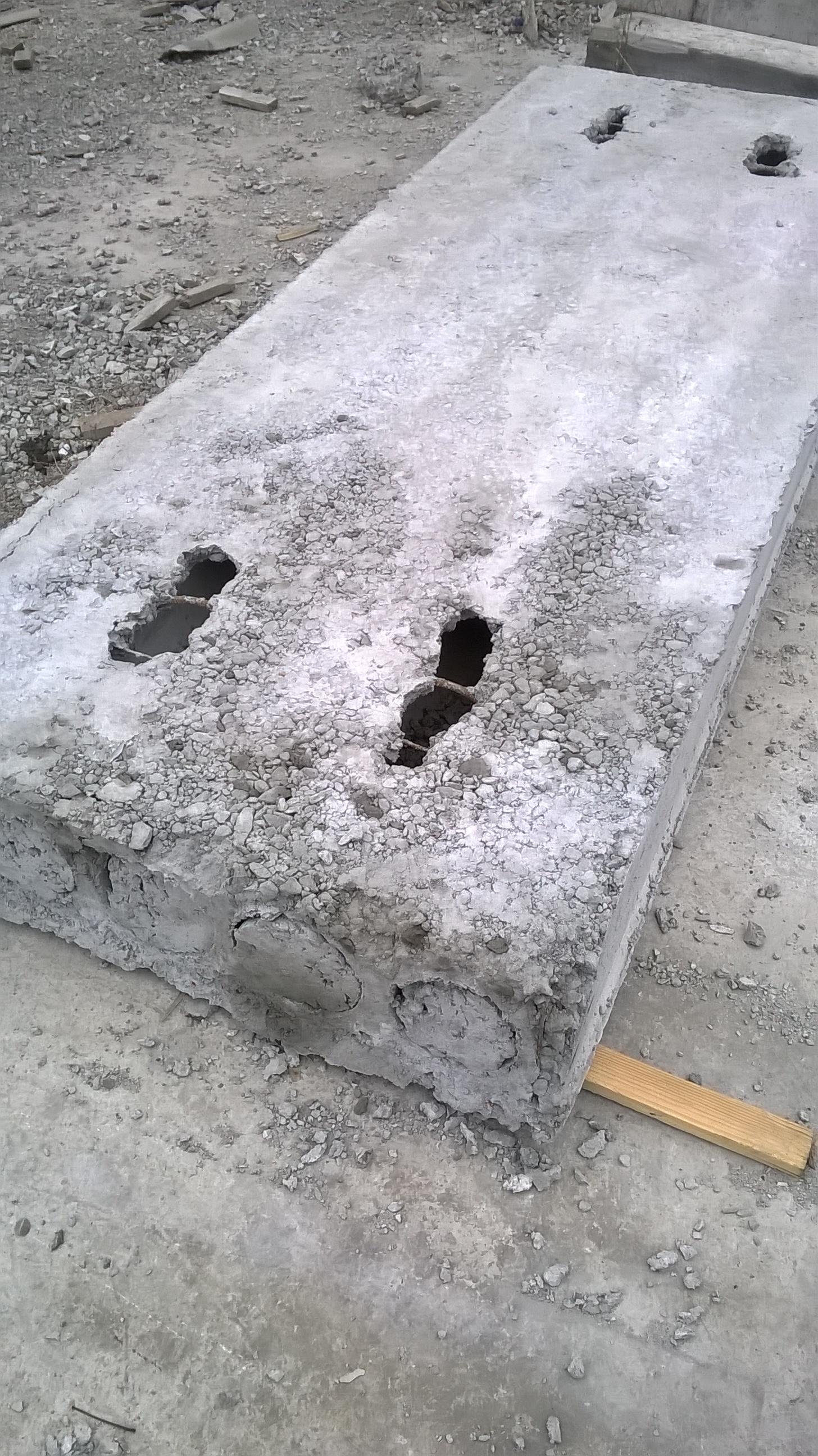

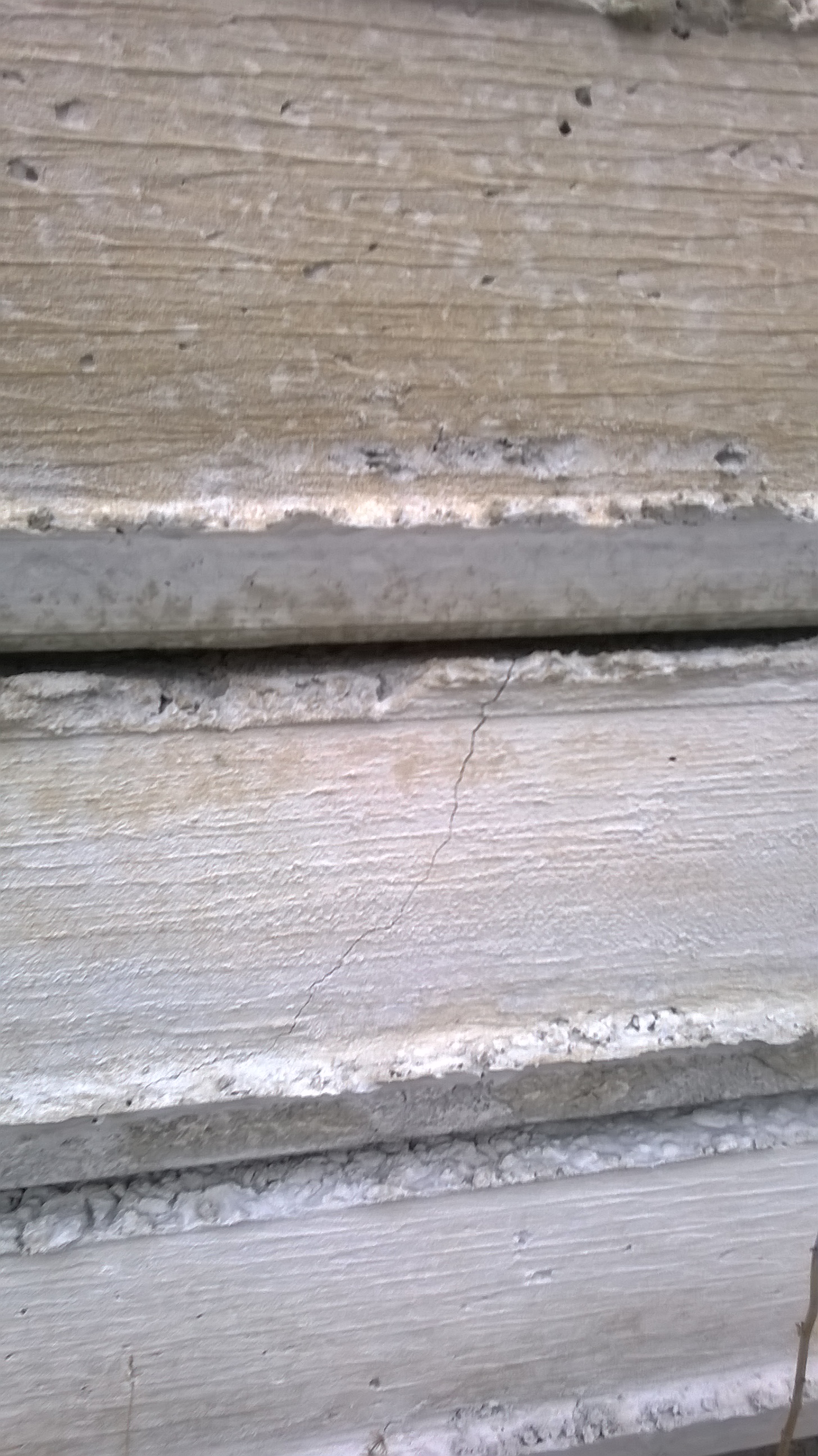

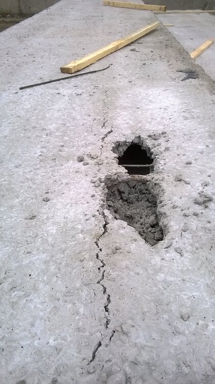

В общем, поехал проплачивать плиты сегодня. Поехал не в какую-нить шарашкину контору, а в гос. предприятие ЖБК Мин. Обороны Украины. Так вот, по рассказам, плиты они делают строго по стандартам, и в добавок ко всему около суток пропаривают в камерах.
Однако, когда я посмотрел на некоторые экземпляры, был немного расстроен. Меня заверили, что все проверяет ОТК, и что все это в пределах нормы!? Качество меня порядком расстроило...возможно и правда это нормально? Успокойте меня.... :)
В интернетах просто насмотрелся вот (ссылка устарела)картинок и таких и (ссылка устарела) а по факту - :-o

Утверждают, что это "пропарочные" трещины, и что технология соблюдена на все 100! ЧТо основной заказчик большая контора Харьков ЖилСТрой-1 которая тарится их продукцией и строит 16-ти этажки. И что если бы вдруг что случись их всех бы уже давно посадили. Завод - государственный.
Читай мою тему. Там и ссылки на нормы есть. Это брак 100%. А что с ними делать - на свое личное усмотрение. Пусть для начала дадут паспорт на панели, и в соответствии с какими ГОСТами/ДСТУ их делали. Может у них есть какие-то особые технологии, которые допускают подобные трещины и верхнюю поверхность плит? ;)

Да, прочитал..спасибо. Плиты, которые фоткал я, конечно, получше...но не на много. К тому же, я фоткал только те плиты, которые имеют трещины...вроде как попадались плиты и без трещин. Но какая будет именно моя партия - пока непонятно :) Теперь перед отгрузкой поеду на завод инспектировать, то что они изготовят...и если все будет ОК то заберу. У меня то по плитам планируются перестенки кирпичные!

Меня очень смущает плита на первой фотографии и продольные трещины по боковым граням на последней фото.
Первая фотография - верхний слой бетона, который призван работать на сжатие отсутствует. Вместо него - щебень испачканный раствором. Ну и боковые грани с трещинами в верхней зоне - аналогично. Трещины как раз над рабочей арматурой. Да и сами боковые грани абсолютно плоские. Как выполнять анкера между плитами?

Та буду уже на месте смотреть...реально на площадке их 50 на 50...с трещинами и без. Вообще странно почему так получается на гос предприятии, на котором с незапамятных времен делали эти плиты. Технология то отработанная и задокументированная. Руки из жопы? Марка бетона не та? Очень странно.
Такая реально была одна...там вообще тупо щебенка сверху насыпью лежит.
