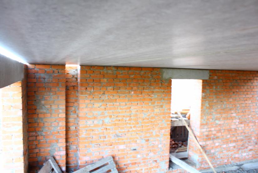

Реально красивые - вот фото уложеных в гараже... Пробовал передать качество поверхности.
Мда уж...слов нет!

И тем не менее Вы не побоялись класть такое, простите, га*вно, себе выше головы!? Ну реально, что с этой плитой может случиться в процессе эксплуатации? Даже в моем случае, если будет несколько перестенков из кирпича стоять на них...ну или для облегчения из газоблока!? Нагрузка - это диван да шкаф, ну и пара человек.

Угу. Долго думал и решал, вернуть или купить со скидкой. :pardon:
Но учитывая то, что на том перекрытии не будет перестенков, и совокупная нагрузка будет до 200кг/м2, решил получить скидку. :)
Но у меня точно не было голой щебенки и горизонтальных "расслоений".
Но качество таки да - гуано.

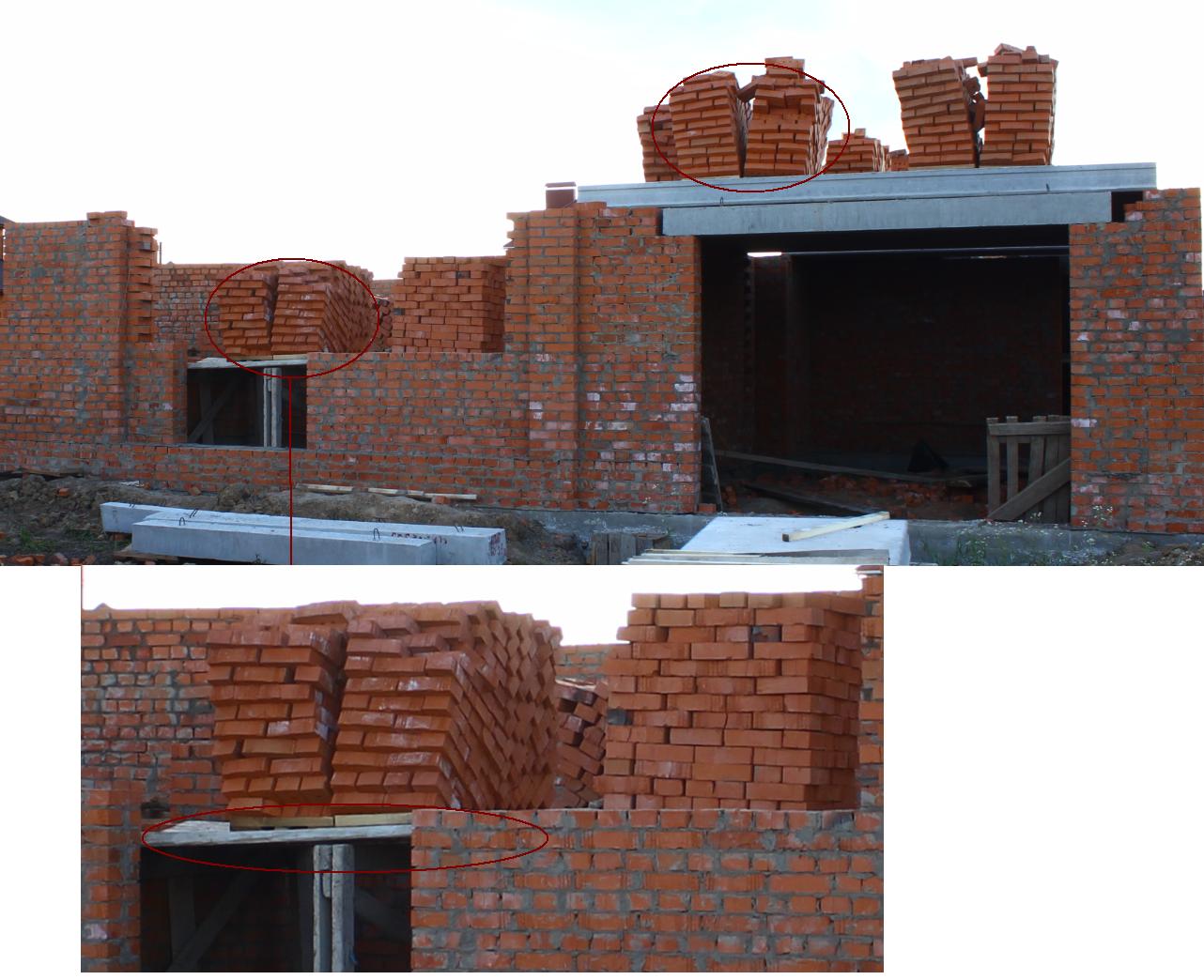

вероятно есть какая-то разница в работе, но не думаю что ее нужно сильно анализировать в моем случае, принципиальных отличий быть не может - нижняя арматура, пустоты, бетон, гарантированая несущая способность. при загрузке кирпичем для кладки второго этажа никаких признаков "работы" не видел, хотя местами стояло скорее не 800 а 1000 кг.
Я прикидывал палета кирпича 500 шт. * 3,5 кг = 1750 - примерно на 1м2 ... Стремно ставить на плиту :(
:) можно поставить на 2 панели. но ставьте как знаете - ваши риски и ответственность. у меня это делали строители, то они ставили эти палеты в таких местах - на "лесах", стенах и т.п. панели на фоне этого даже в расчет не беру. на фото пример с 2х200 = 400*3.5 = 1400кг

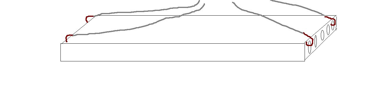

а случайно нет фото как вы зацепляли эти плиты? Чалками, как я понял их монтировать не получится, т.к. чалку потом не вытянешь. Либо монтировать не впритык.!? И как потом их между собой перевязывать/анкеровать ?

:D 4 крюка по 2 с кажого торца прямо за дырку! я сам был такой :shock:, но крановщик сказал шо эти плиты "всегда так монтирует". со всех плит только в одной бетон сорвало и перецепили за другую дырку.
Но это не рекомендация, а констатация, если хотите безопасно или неуверены - монтируйте стропами, а потом просто на место уже подтянуть крюками например.

Мож приспособу какую-нить из арматурки сварить!? :)
