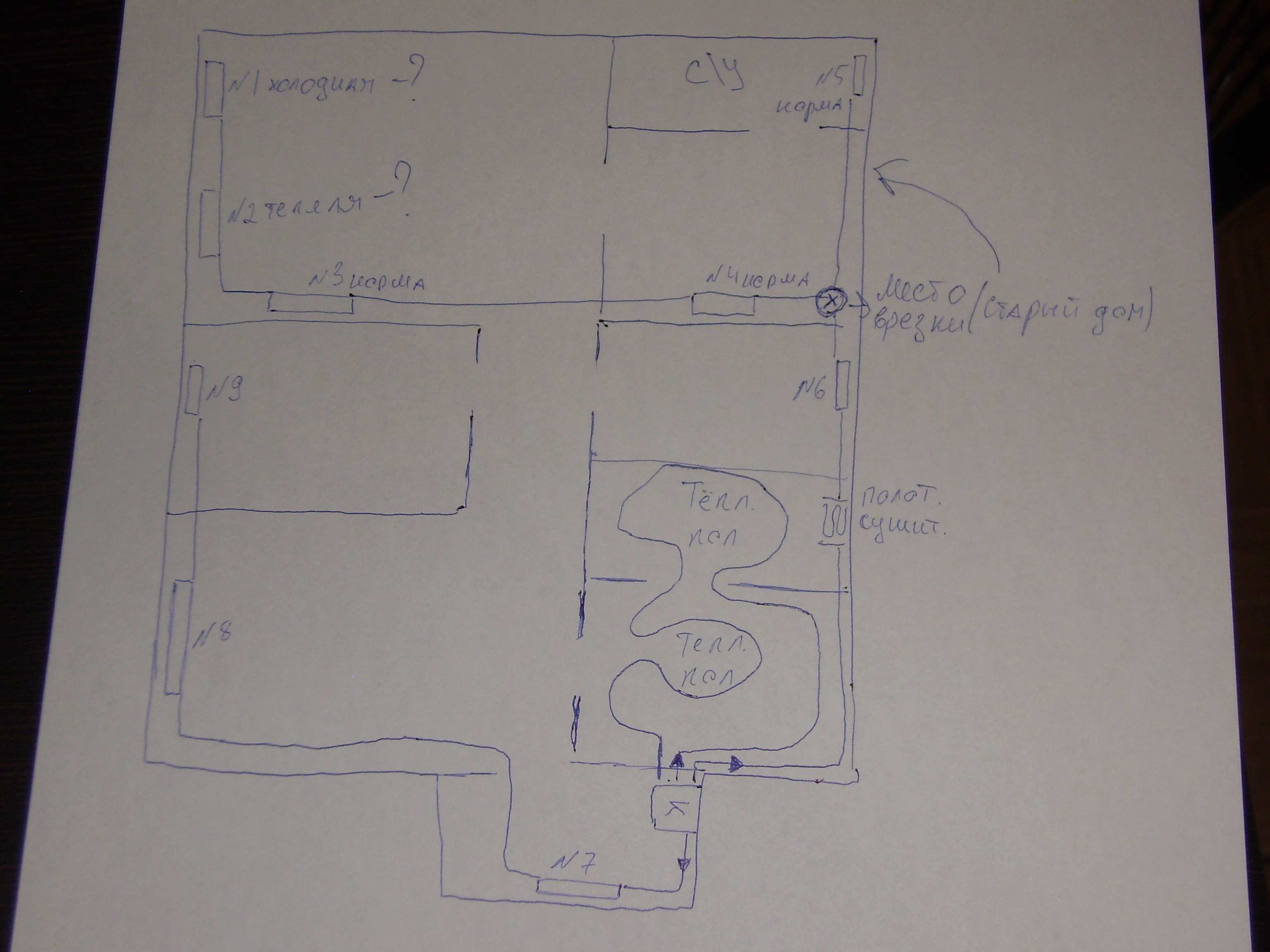

addinol Опубліковано: 15 січня 2015 Поділитись Опубліковано: 15 січня 2015 Так отож поставили наклейку на шурупах с низу что бы не открывали мол снимим с гарантии.А у меня последняя батарея холодная в доме в самом дальнем месте ( испробывал все методы), одна надежда -думаю что если скорость 1 может ее побольше поставить? Посилання на коментар Поділитися на інших сайтах More sharing options...
Катерина Ш Опубліковано: 15 січня 2015 Автор Поділитись Опубліковано: 15 січня 2015 Так отож поставили наклейку на шурупах с низу что бы не открывали мол снимим с гарантии.А у меня последняя батарея холодная в доме в самом дальнем месте ( испробывал все методы), одна надежда -думаю что если скорость 1 может ее побольше поставить? Какие методы пробовали? Посилання на коментар Поділитися на інших сайтах More sharing options...
yriy1 Опубліковано: 15 січня 2015 Поділитись Опубліковано: 15 січня 2015 Так отож поставили наклейку на шурупах с низу что бы не открывали мол снимим с гарантии.А у меня последняя батарея холодная в доме в самом дальнем месте ( испробывал все методы), одна надежда -думаю что если скорость 1 может ее побольше поставить? Вы шо? Устраняется радиаторной балансировкой Нужно искать инженерные настройки для котла, через коды настроек можна менять скоростя но не на всех котлах, а если лазить во внутрь то снимут с гарантии Сервисники могут и не разбираться, моделей котлов много не успевают изучать 2 Посилання на коментар Поділитися на інших сайтах More sharing options...
Катерина Ш Опубліковано: 15 січня 2015 Автор Поділитись Опубліковано: 15 січня 2015 Приведите название утеплителя при 50мм и - 20 из которого точка росы не уйдёт в стену ( не промёрзнет ) Гляньте личку, чтоб не продолжать тему здесь)))) Добавлено через 1 минуту Вы шо? Устраняется радиаторной балансировкой Правильно))) главное, чтоб было чем балансировать Посилання на коментар Поділитися на інших сайтах More sharing options...
addinol Опубліковано: 15 січня 2015 Поділитись Опубліковано: 15 січня 2015 Вызывал людей что систему делали( обратку крутили,воду сливали и мноего другое - я не спец).Обьяснили мол ветка длинная последняя батарея 23м. от котла.Но котел 25квт а площадь 100м2-шо это он не продаливает,запаса мощности валом У меня краны закручены на подачу на минимум(на батареях) в ближних комнатах. Теплый пол на 2(кран герц). Посилання на коментар Поділитися на інших сайтах More sharing options...
Катерина Ш Опубліковано: 15 січня 2015 Автор Поділитись Опубліковано: 15 січня 2015 Вызывал людей что систему делали( обратку крутили,воду сливали и мноего другое - я не спец).Обьяснили мол ветка длинная последняя батарея 23м. от котла.Но котел 25квт а площадь 100м2-шо это он не продаливает,запаса мощности валом У меня краны закручены на подачу на минимум в ближних комнатах. Теплый пол на 2(кран герц). Схема СО есть? Это он не непродавливает,это нарушена гидравлика, т.е. у вас там чрезмерное сопротивление, вода идет по кругу с ниаменьшим сопротивлением, туда просто не идет. Надо смотреть схему и считать гидравлику. Если дадите схему - помогу))) Посилання на коментар Поділитися на інших сайтах More sharing options...
addinol Опубліковано: 15 січня 2015 Поділитись Опубліковано: 15 січня 2015 Схема СО есть? Схема -это надо нарисовать , я ее помню бо присутствовал при работах. Я уже честно устал балансировать -вот и мелькнула мысль о увеличении скорости насоса. Посилання на коментар Поділитися на інших сайтах More sharing options...
Катерина Ш Опубліковано: 15 січня 2015 Автор Поділитись Опубліковано: 15 січня 2015 Схема -это надо нарисовать , я ее помню бо присутствовал при работах. Я уже честно устал балансировать -вот и мелькнула мысль о увеличении скорости насоса. Может быть такое, что отбалансировать можно только заменой какого-то участка.... Рисуйте схему, бросайте мне на почту, разберемся Посилання на коментар Поділитися на інших сайтах More sharing options...

addinol Опубліковано: 15 січня 2015 Поділитись Опубліковано: 15 січня 2015 Может быть такое, что отбалансировать можно только заменой какого-то участка.... Рисуйте схему, бросайте мне на почту, разберемся [ATTACH] Посилання на коментар Поділитися на інших сайтах More sharing options...

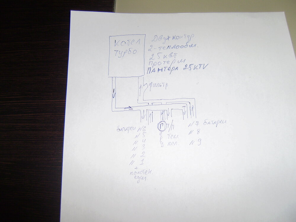

addinol Опубліковано: 15 січня 2015 Поділитись Опубліковано: 15 січня 2015 [ATTACH]408193[/ATTACH][ATTACH] Если инфы мало то спросите что еще надо мне отвечу.Батареи алюминевые система двухтрубка металопластик, теплый пол один контур. Посилання на коментар Поділитися на інших сайтах More sharing options...

yriy1 Опубліковано: 15 січня 2015 Поділитись Опубліковано: 15 січня 2015 [ATTACH]408193[/ATTACH][ATTACH] Вы шо прикалываетесь ? Схема выглядит хотя бы так www.stroimdom.com.ua/forum/showpost.php?p=2937101&postcount=10 Диаметры труб расстояния уголки переходники мощности радиаторов площадь помещений Посилання на коментар Поділитися на інших сайтах More sharing options...

addinol Опубліковано: 15 січня 2015 Поділитись Опубліковано: 15 січня 2015 Вы шо прикалываетесь ? Схема выглядит хотя бы так -http://www.stroimdom.com.ua/forum/showpost.php?p=2937101&postcount=10 Диаметры труб расстояния уголки переходники мощности радиаторов площадь помещений Ну это круто.Делали не лохи СО просто чегото не хватает чуйка уменя. Добавлено через 50 секунд Если Вы мне то я её уже сделал работает как часы Сейчас занимаюсь отработкой режимов работы котла Не Вам.Пост выше. Посилання на коментар Поділитися на інших сайтах More sharing options...
