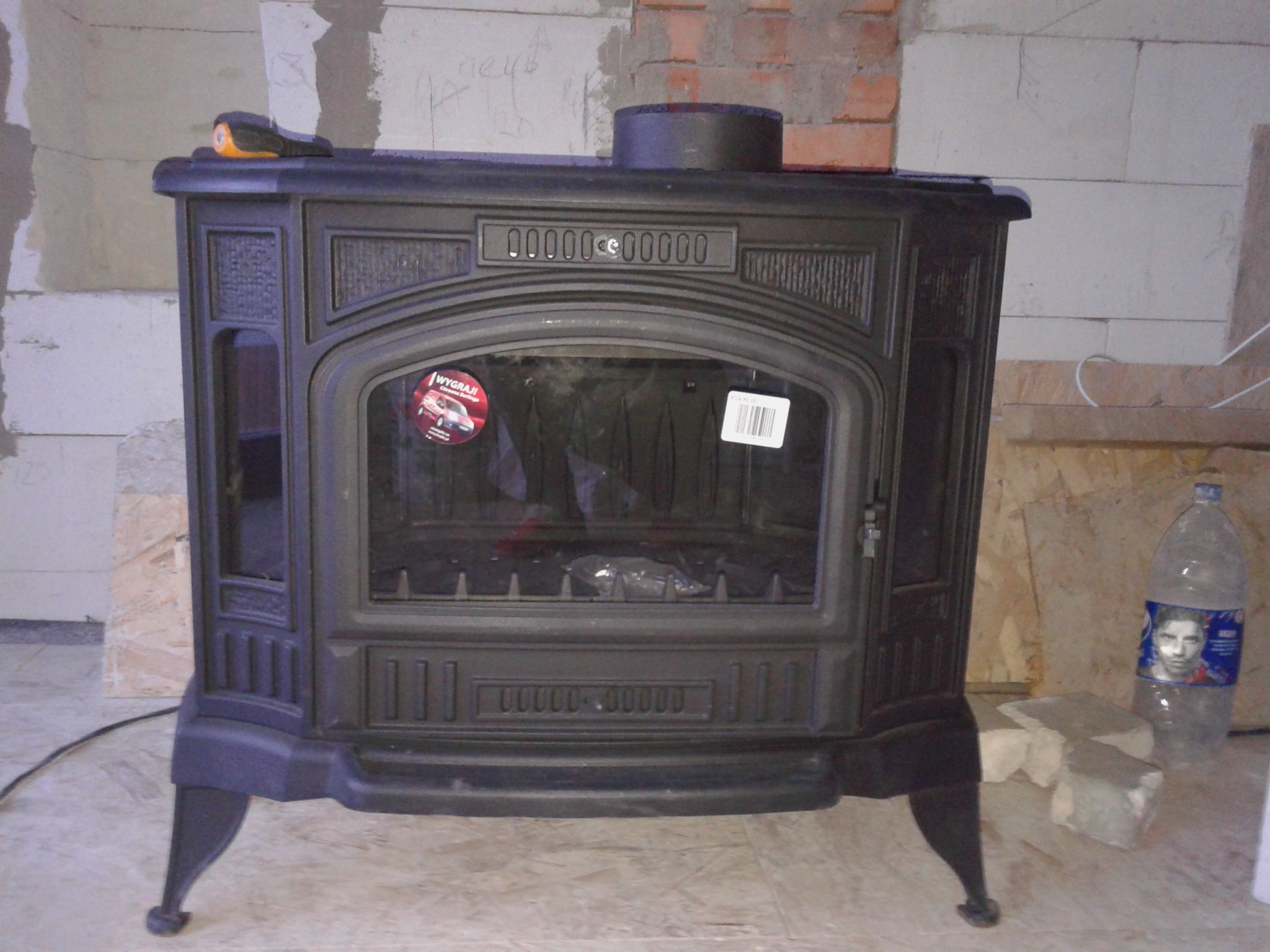

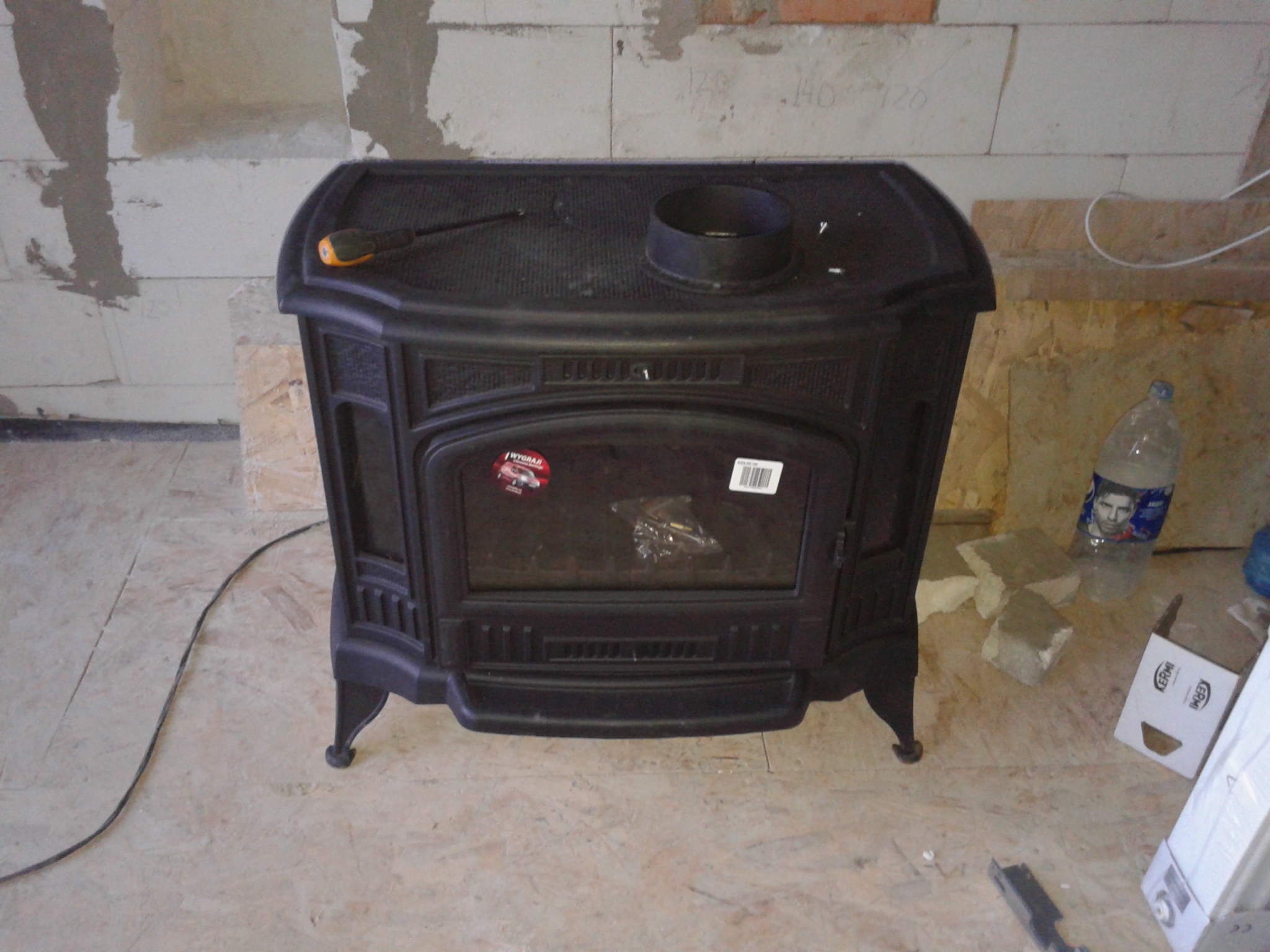

Кроме того, собрали печку. Первое впечатление не обмануло - нам она очень нравится)))) Теперь ждем плитку (должна быть завтра/послезавтра) и трубу. Решили взять колено на трубу с ревизией и под ним устроить ревизионный лючок. В общем, есть чем заниматься!!!!

Печку собрали докупы, готовимся к установке. Трубу забрали сегодня, а плитка наша, проплаченная еще 22 декабря никак не доедет.... Ждемс:)

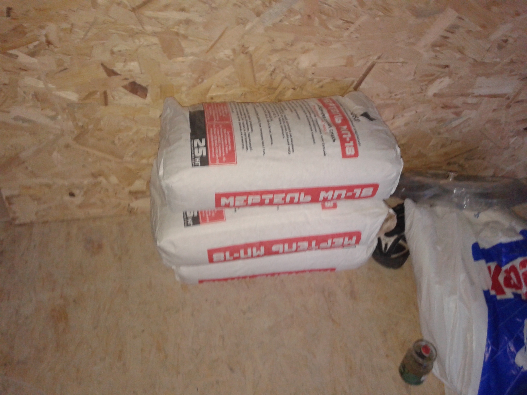

Закупленный огнеупорный Мертель для кладки той плитки, что ждем))) 20150112_161137.thumb.jpg.bccc9d8799f5d002d7c887e298fc61b1.jpg

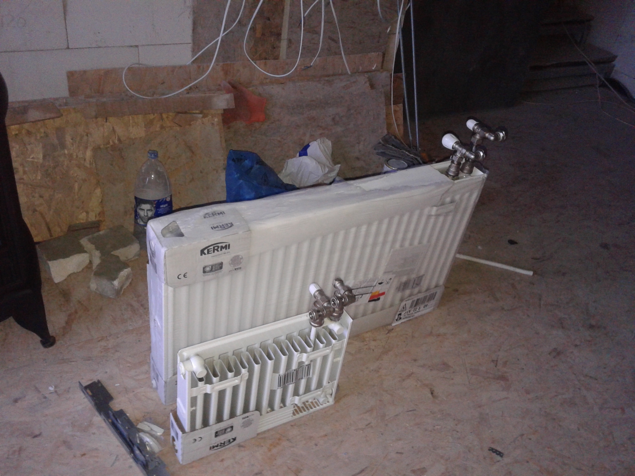

Работы по "сборке" радиаторов: 20150112_161130.thumb.jpg.71946abd5a1c5376970e831d096f8389.jpg

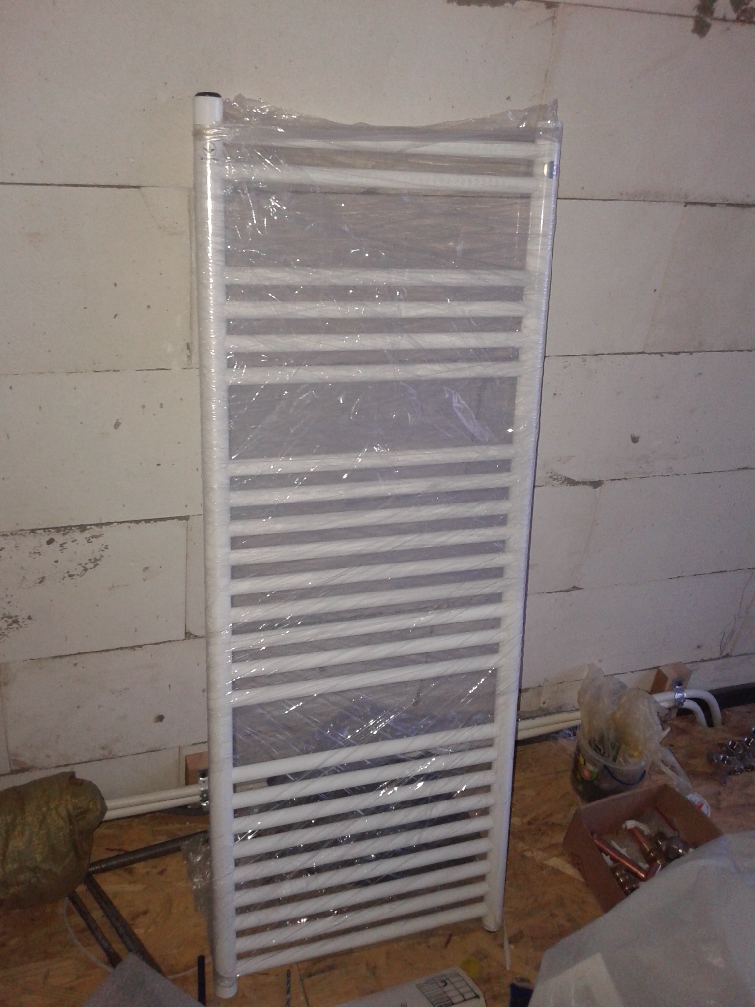

Наш полотенчик в ванную 2 этажа 20150112_161150.thumb.jpg.1b314607d6a9d57d8b97496d4fab9304.jpg

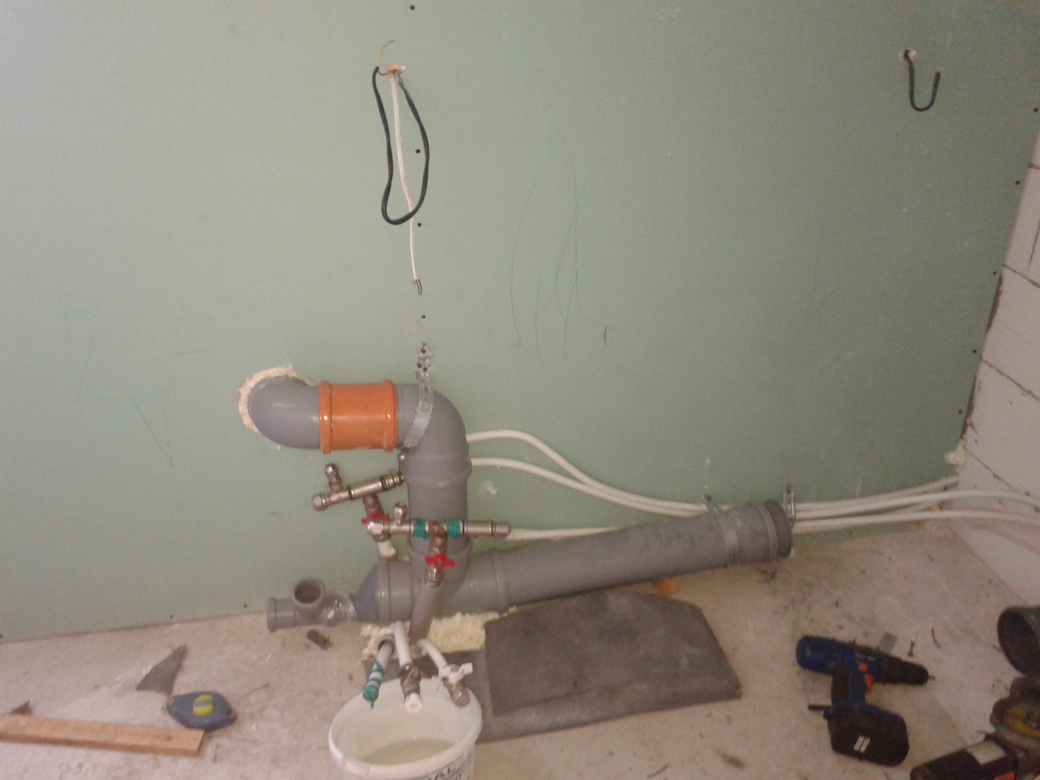

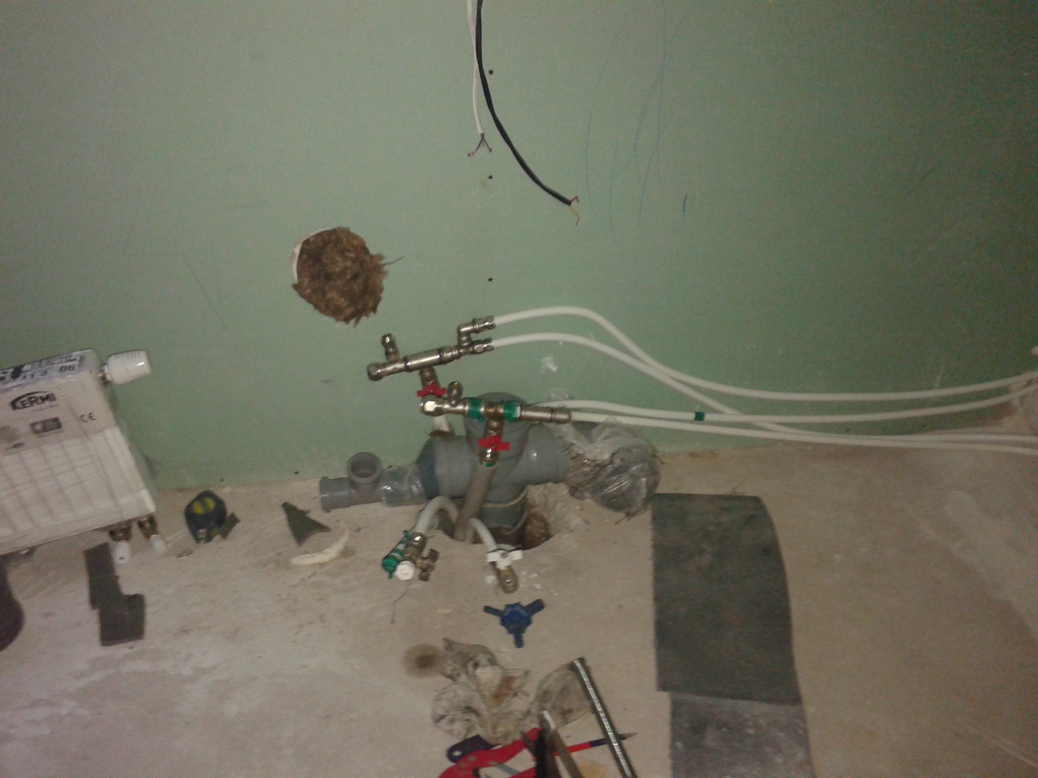

Выход труб отопления и канализации на второй этаж, место действия - ванная 20150112_161209.thumb.jpg.48d0cf9b25ae372d82be8d6901dc9df5.jpg 20150112_161244.thumb.jpg.2c32d87a2ced7e2dc19d8be2518fb8eb.jpg и чуть позже..... 20150113_091052.thumb.jpg.71d17343416b47271304e2e3c05a151b.jpg

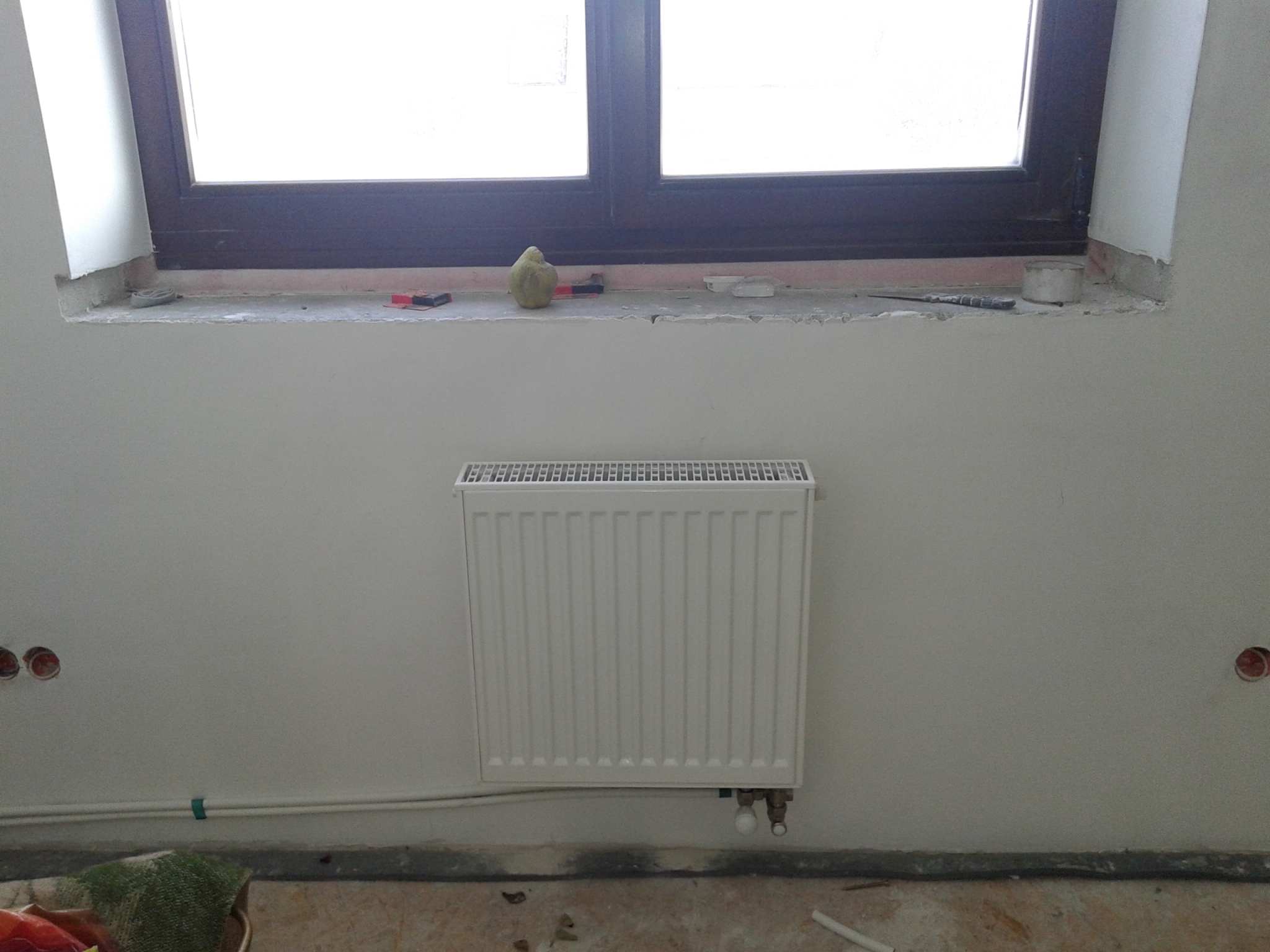

Временная установка радиатора в детской 20150113_091040.thumb.jpg.3c4a4db1be693bcc447f938f27b536a4.jpg (и не говорите, что батарея маленькая - все посчитано, плюс там еще в шкафу-гардеробной дополнительная мелкая будет установлена)

Батарея повинна перекривати якомога більшу ширину вікна для того щоб відсікати холодне повітря, котре йде з вікна. треба було брати 11 тип 50-100 - потужність та сама а ширина гарно відсіче холодне повітря.
Это если окно "холодное".... В принципе, Вы конечно правы, но в данном случае это совсем некритично:)
Пы.Сы. Ну, не могла ж я все продумать, это ж классика - сапожник без сапог))))
А вообще-то я специально ее взяла поуже, хочу, чтоб она была полностью открыта, а там еще надо поставить стол для ребенка, хочу, чтоб и стол и батарея стояли под окном)))
Добавлено через 11 минут
Я вот думаю, что надо эту батарею сместить влево, ближе к краю окна, а справа от нее станет стол, как раз будет правильное "падение" света на рабочую поверхность)))
а я в детстве грела всегда ноги на трубе, что проходила под столом)
я тоже купил белый полотенчик и даже не думал что он мне так понравиться), хотя думал только сэкономить
Я специально выбирала белый. Мне кажется,белый смотрится лучше. Я на первый этаж выбрала нержавейку, потом пожалела. Дл ванной белый органичней, тем более, чтр ванную хочу черно-белую))))

Но я не хочу эту батарею закрывать столом. Если она будет сбоку, но полностью отркытая, то толку от нее будет больше, чем от большей по площади окна, но закрытой!

Присоединюсь к владельцам белых полотенчиков однозначно:)
Все, теперь мы - банда :beer:

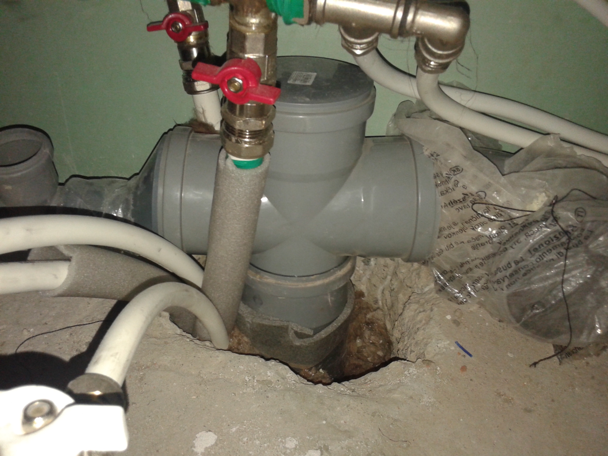

Катя, я когда у себя делал канализацию тоже поставил переход 50-110 маленькой трубой вниз, но местные гуру сказали, что это не правильно - надо маленькой трубой вверх или вбок. Мне переделывать было уже поздновато, потому оставил пока так, возможно у тебя еще можно поправить:
Так папа это знает, ты прав))) только фишка в том, чтоб обеспечить уклон от ванной или так или надо забуревать узел в бетон ниже.... я выбрала без бетона ))))) А вообще подсказка очень правильная! Кто еще не делал - берите себе на заметку:beer:
