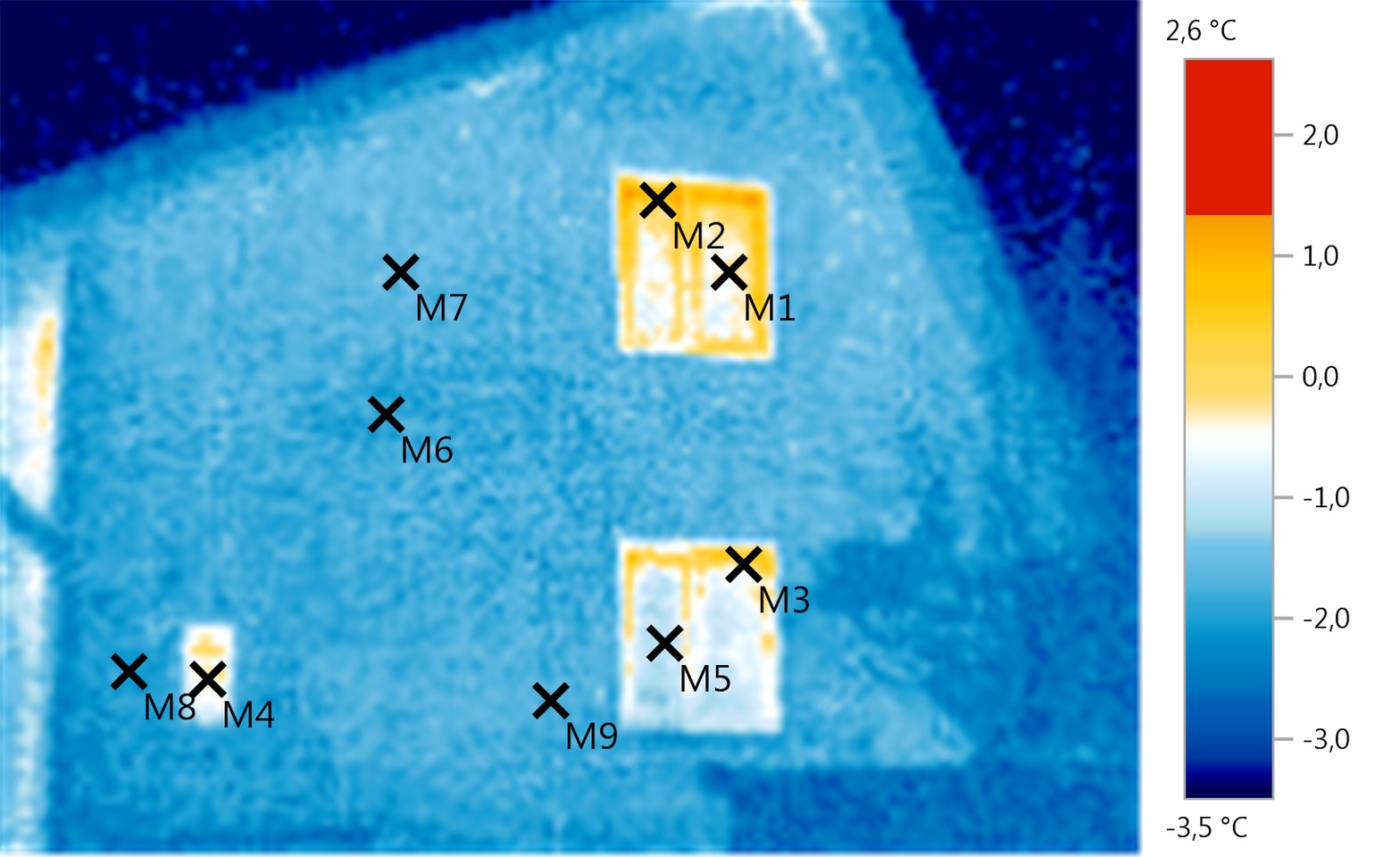

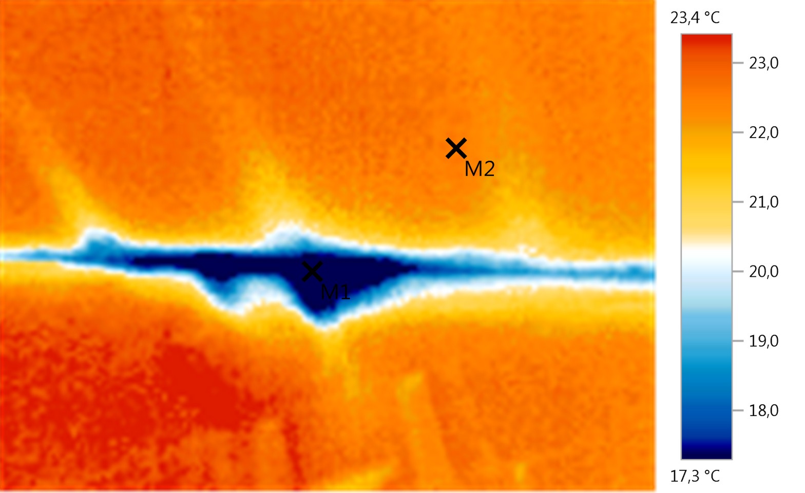

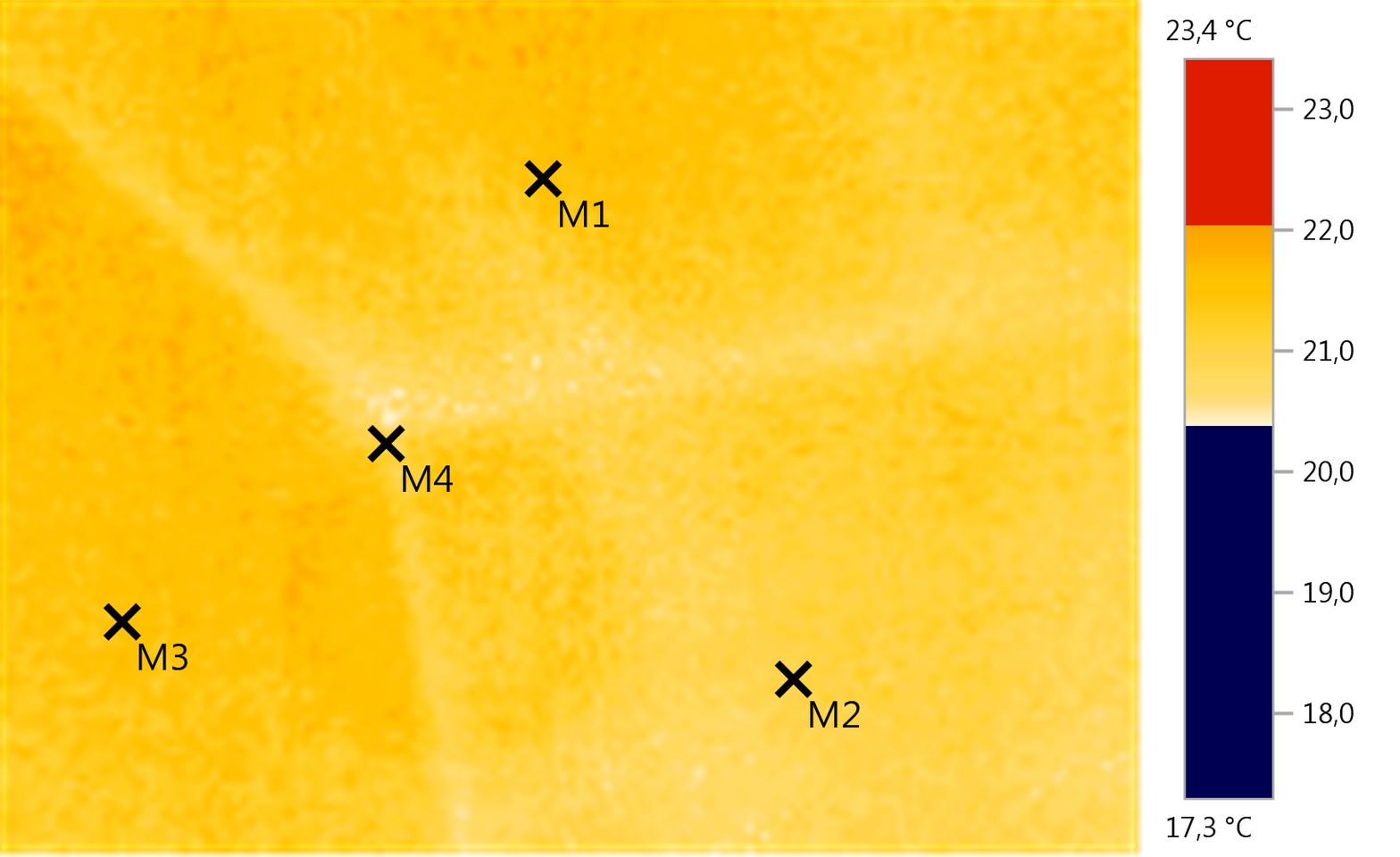

У меня тут неделю в руках был тепловизор, и я наконец-то сделала тепловизионную съемку своего дома:flag1:

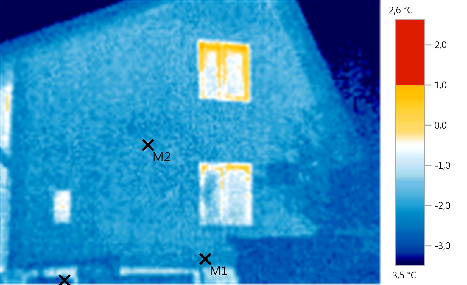

Я ее даже немного побаивалась, но результаты хорошие. Есть конечно места, которые нужно локализовать. Но главные страхи не подтвердились:
1. Очень боялась, что стенка однослойная и там где клей будут мостики холода. НЕ ПОДТВЕРДИЛОСЬ! Стенка однородная)))

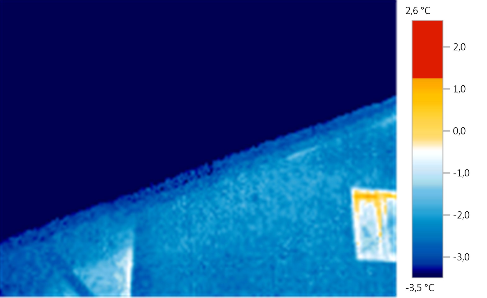

Крыша (точнее примыкание) тоже порадовало, ярких дефектов не выявлено
2. Боялась выявления деффектов, которые уже нельзя исправить, такие есть, но некритично.

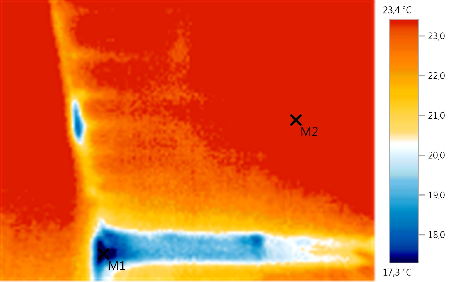

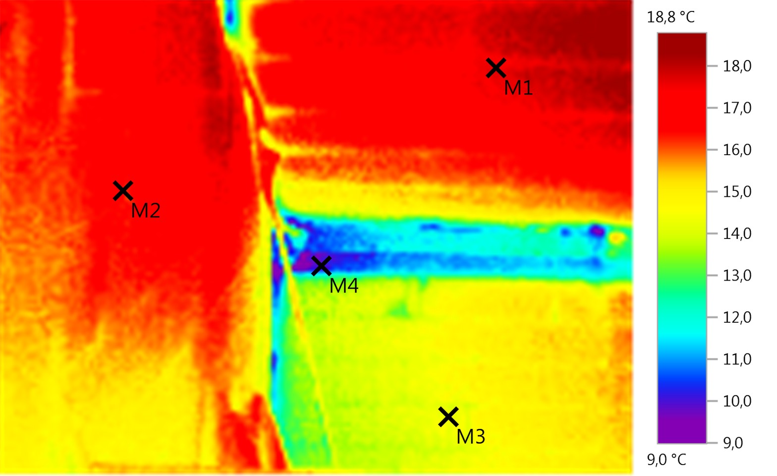

876598327_.thumb.jpg.8bb3f25f0739cda40082293666293b81.jpg - угол в спальне на первом этаже, видно пятно теплопотерь - это ж/б перекрытие, оно еще не закрыто снаружи, устраним)))

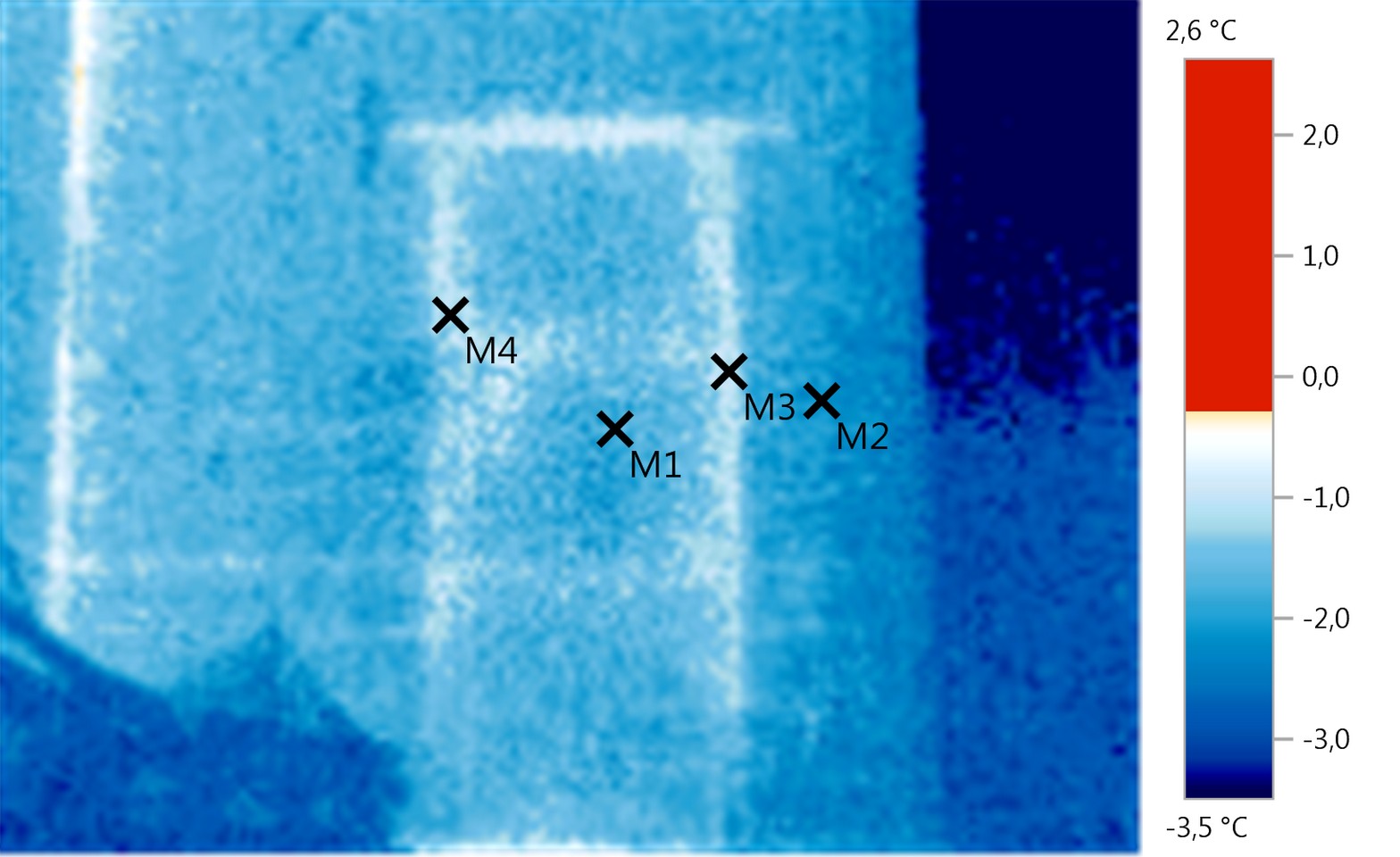

3. Задние двери (дешевые самодельные) после уплотнения швов и откосов практически не выделяются.
4. В основном углы вот такие

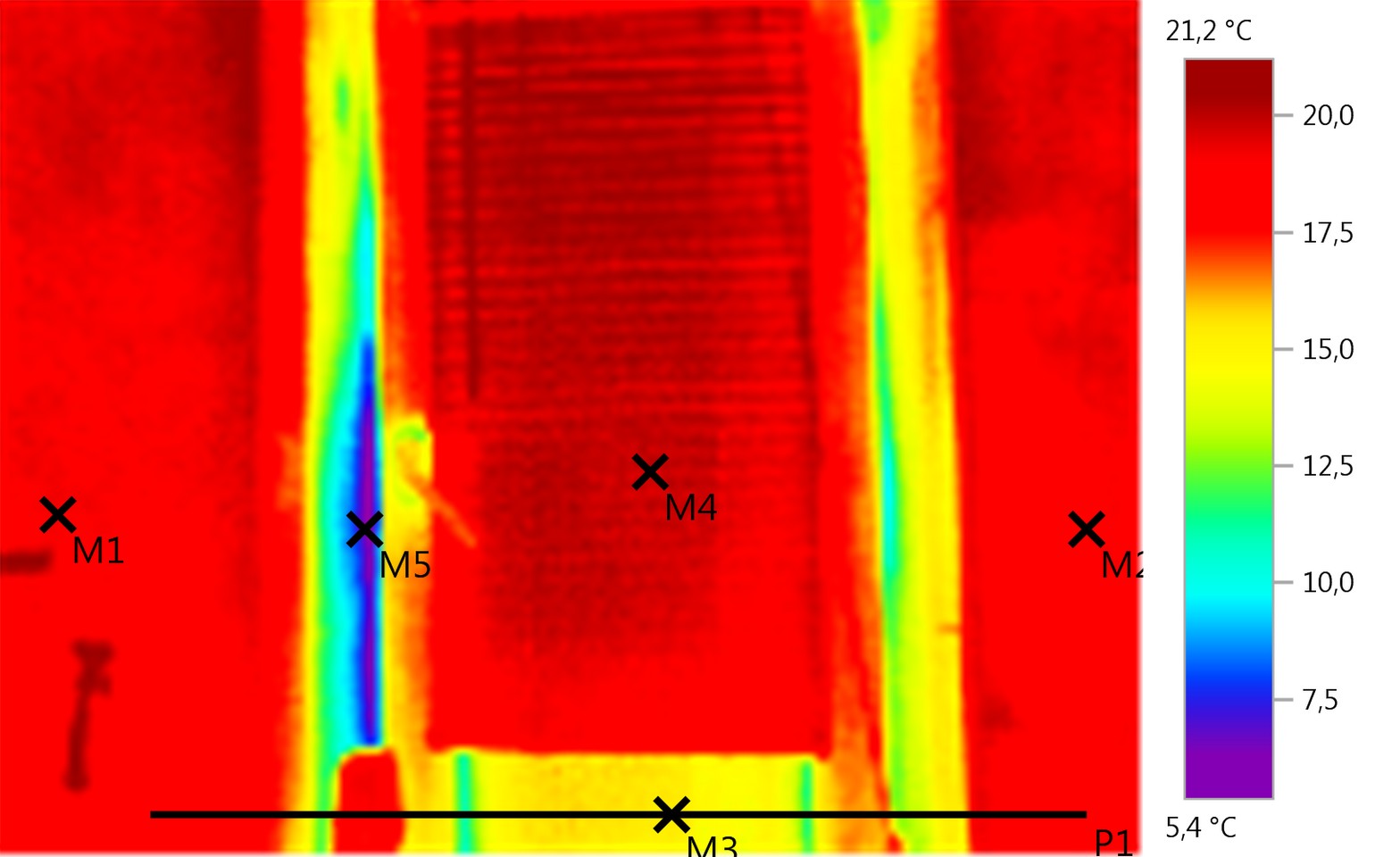

Не порадовало:

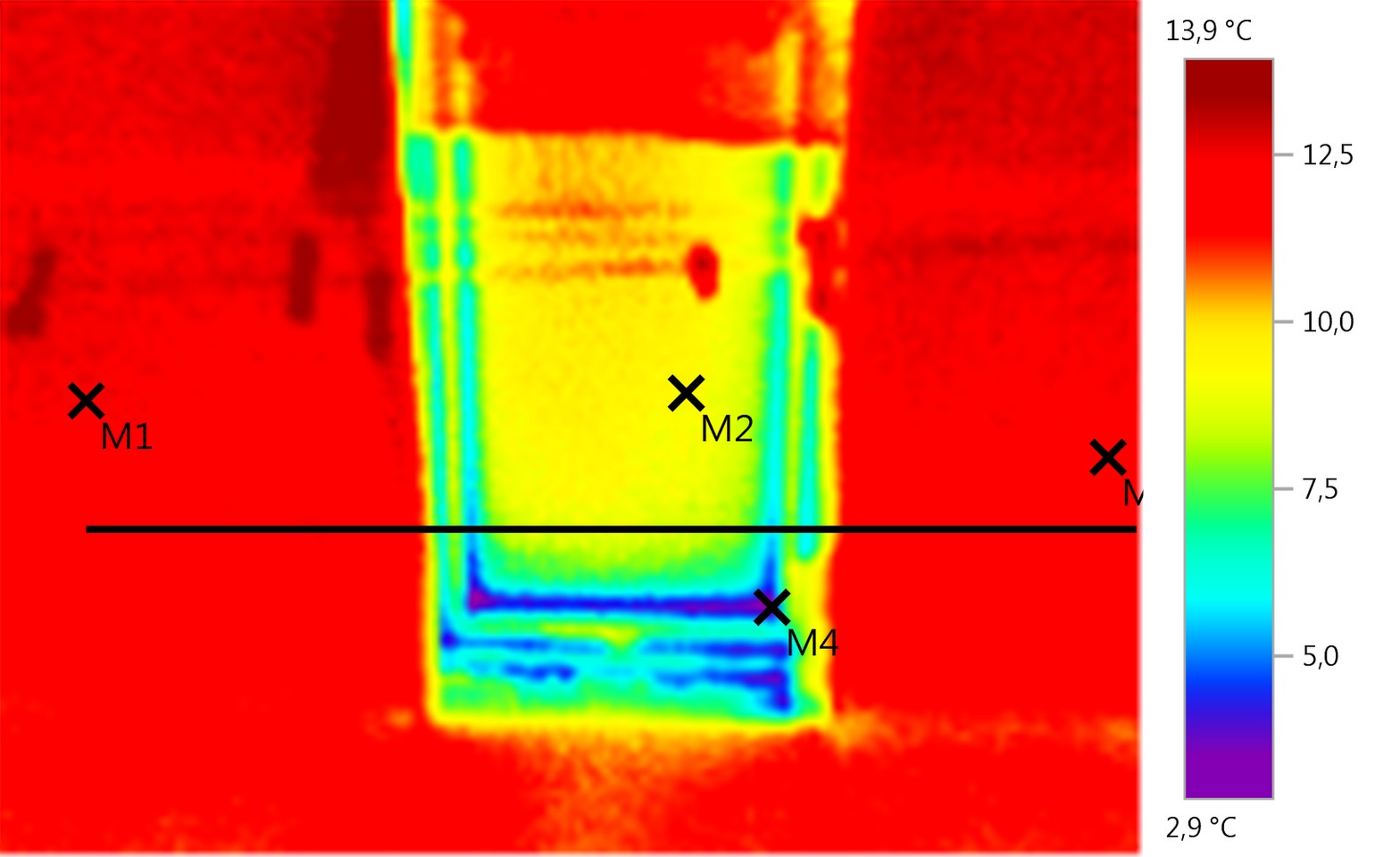

1. Входные двери, металлокаркас - жесткий мостик холода.
2. Теплопотери через временный люк - выход на крышу
3. Армопояс в гостинной, там тоже интенсивный мостик в углу - это незакрытый снаружи торец бетона.... Будем убирать

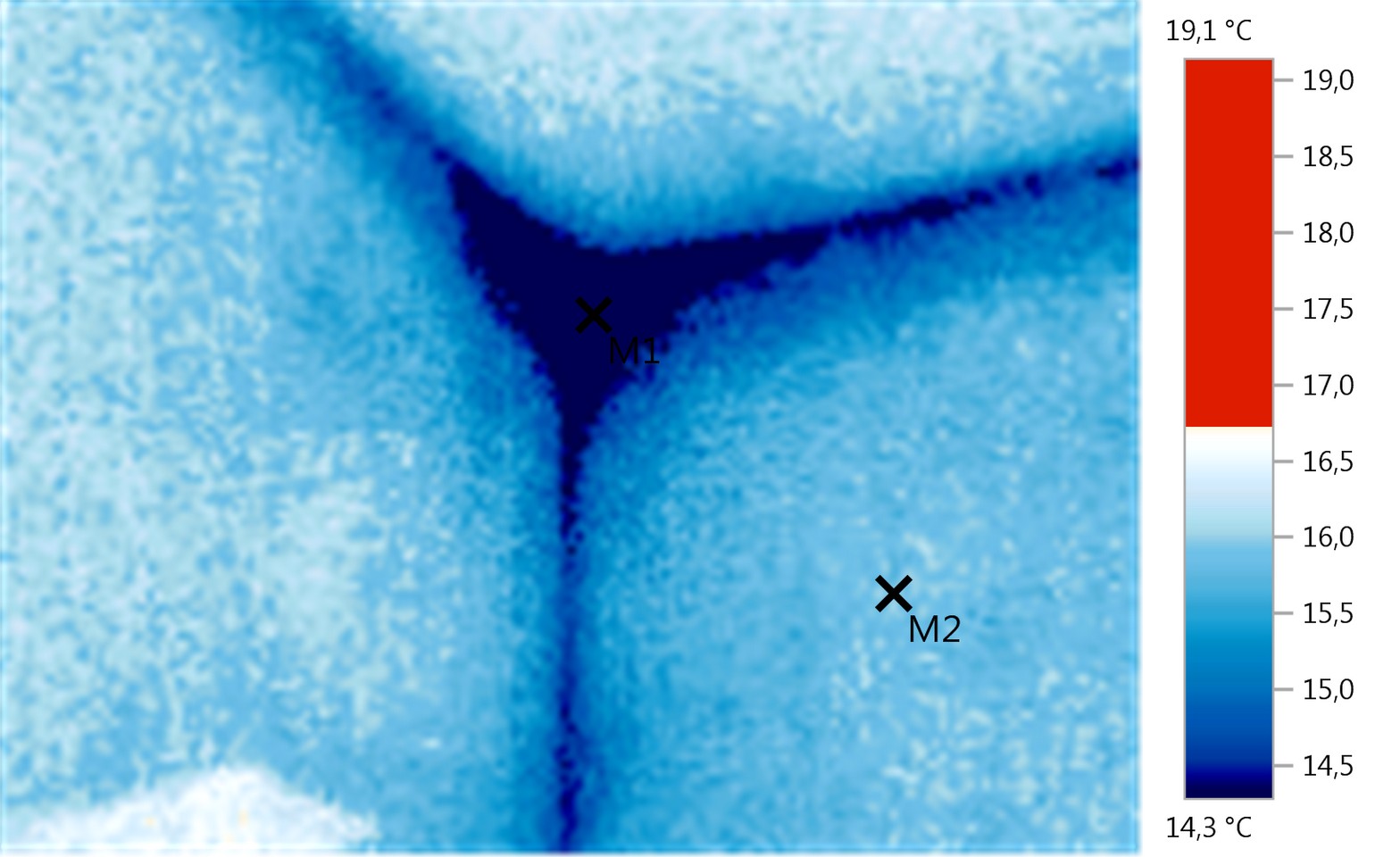

Специально поставила 2 кадра съемки одного и того же места, чтоб дать пояснения. Эти кадры сделаны в разных режимах, первый - менее прогретое помещение, поэтому и сам армопояс ярче (бетон просто не прогрелся), второй - более прогретое, поэтому и место беспокойства именно угол.
Я вообще съемку делала 3 раза, при различных наружных температурах, различных внутренних. Изучала на практике как и при каких условиях идет искажение съемки. Это очень важный момент - съемку нужно качественно сделать и правильно оценить.

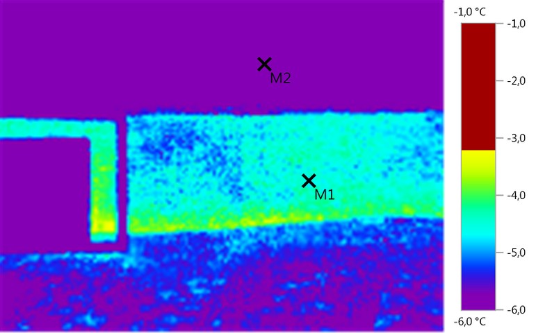

Вот пример с моим цоколем. 567300838_.jpg.ccd98b46e8b85638a33f8a901607f795.jpg Показала этот кадр одному товарищу, котрый делает тепловизионную съемку - говорит плохо, цоколь на 2 градуса теплее стенки, т.е. идут теплопотери. Показала еще одному спецу - говорит, все Ок, и я с ним соглашаюсь)))) Поясняю, действительно разница в 2 градуса есть, но ведь и за цоколем, не воздух комнаты, а суглинок и подсыпка, это раз, цоколь пока ничем не закрыт, т.е. это бетон, это два. А самое главное, что нет полосы яркой на стыке пола....
Еще один кадр для анализа 560532473_.thumb.jpg.77f1e1c3cf39af5136c10ea299d391e4.jpg - это не мостик холода с холодным воздухом, это металлопрофиль. Есть съемка сверху с подкровельного пространства, т.е. со стороны ваты, там нет такой полосы))))

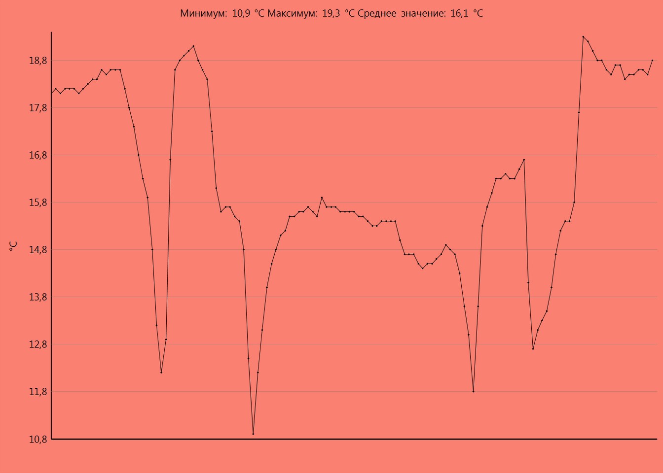

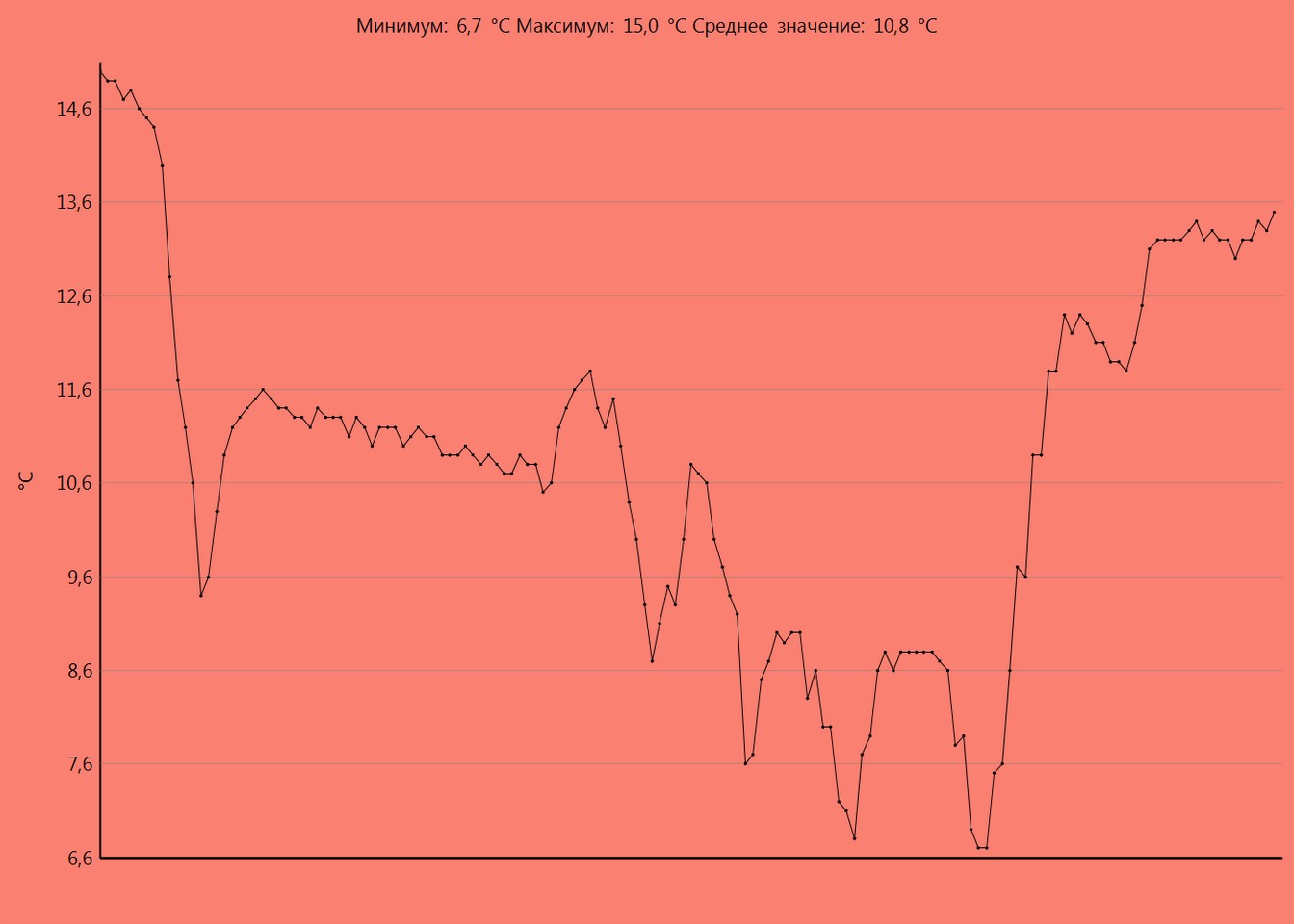

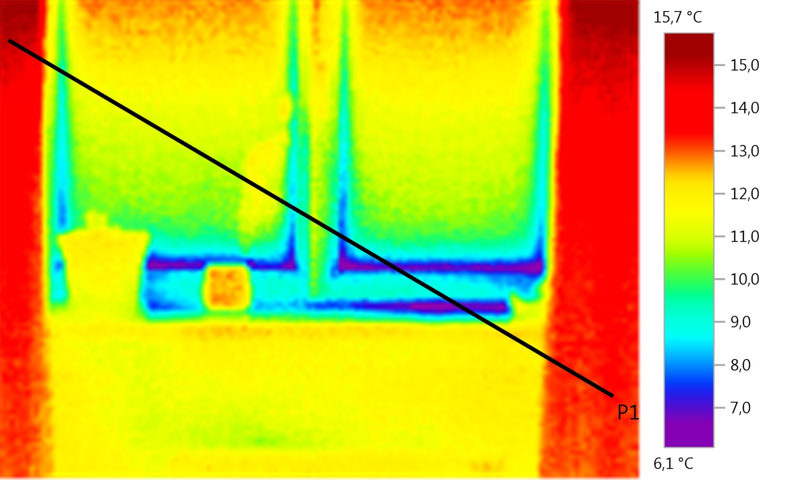

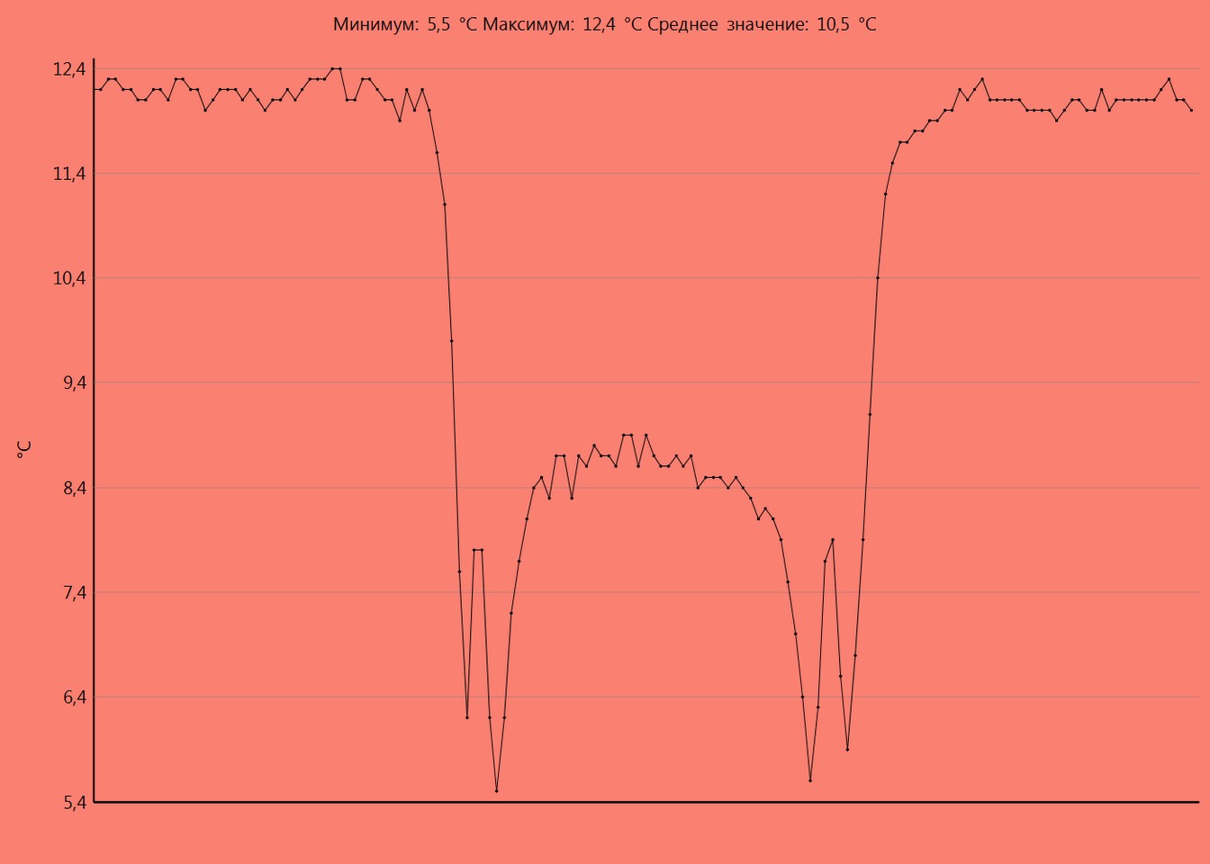

Окна покажу с температурными профилями, чтоб было легче их сравнивать. В тепловизионной съемке окна самы сложные в анализе. Потому как правильно их снимать, закрыв специальной пленкой, утранив тем самым блики и отражение.... Но мы делали совсем по простяцки, лишь для общей картинки. Зато можно сравнить 3 типа моих окон - деревянные с формулой 4+10+4+16Ar+4і, мансардные и одно металлопластиковое Рехау 70.
Это металлопластик 1011916597_.thumb.jpg.1e54d9fed3d94297e72206d9e86a4ccc.jpg 451562370_.thumb.jpg.84528eb9fbc5fdc6925aecd2d6bfb7a1.jpg
Это деревянное кухонное. Съемка снаружи, видны помехи от веточек...1551988672_.thumb.jpg.42409bdf44b1b9def9fbbc6d88cc81ef.jpg 1576520914_.thumb.jpg.1d4eae6e83dca20438223d8230ad05f0.jpg
Мансардное 1570782257_.thumb.jpg.ea102c8d58a5c14b3f39bbf8e06c7bfd.jpg 561015279_.thumb.jpg.5777eaf3fbeece0e031634a9b5ea88b9.jpg здесь видны теплопотери из-за отсутствия откосов...
Деревянное в спальне, видны мостики из-за отсутствия снаружи отделки и подоконника((( 736362295_.thumb.jpg.7097db975c63963ffa27aed64e9b221c.jpg 1954150182_.thumb.jpg.ba52dc63c250ef428984e2dce0c8ae70.jpg
Да информация к размышлению.Получается нет смысла особого ложить блок более 400 толщиной. Главное тонкий слой клея и ровные руки.
Розетки у Вас на сколько заглублены? Их ведь тоже не видно. Как-то их утепляли? Там толщина блока получается вообще где-то 300 -320 мм. Так ведь?
Окна как заклеивали? только стекло? И где можно взять такую штуку в аренду? Кто-то дает?
Если честно, я сама решила на свою кладку, думала я излишне клей экономила))) Блок бы ложила сейчас 500-й, про запас:\"\": Когда газ станет по 6 грн. за куб, это будет иметь смысл.
Розетки углублены на стандартную глубину, ничего там не утепляли))) и они же закрытые, а внутри воздух, который тоже имеет хорошие теплоизоляционные свойства. Проблемы с розетками обычно там, где кирпич/ракушняк и есть воздушный зазор, из которого холодный воздух поступает именно в это пространство... Дам, там в лучшем случае 320 мм)))
Такая хорошая картина со стенами ввиду того, что есть наружный слой штукатурки, без него были бы "мостики холода"...
