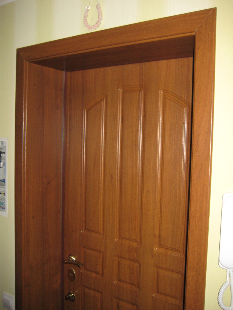

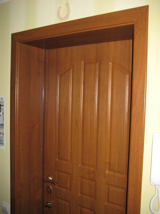

У себя я данный проём "зашил" МДФ, который один в один совпадает с цветом накладки на входную дверь. Из МДФ заказал и наличник.
Эксплуатацией доволен, т.к. тоже ежедневно приходится вносить/выносить коляску. Разумеется уже несколько раз не сильно цепляли за откосы. Но МДФ относительно твёрдый материал, поэтому следов не осталось.

Ну, вот и папа за тот же вариант, только у нас фанера)))) Но я все-таки думаю, что это темновато для проема. А фото Вашего проема с дверью можно увидеть???? Буду очень благодарна!
Коляска, еще не самый "страшный" вариант. Коляску выносишь и заносишь ежедневно, по несколько раз - движения уже отточенные, задеть откос маловероятно. Больше проблем доставляют разовые акции - занести крупногабаритную мебель, стол с ножками, холодильник и т.п. В любом случае, из ГК не стал бы делать. Материал должен быть "дуракаустойчивым", прочным, практичным. Пусть даже с некоторым ущербом для эстетики. Но в любом исполнении можно найти отличный вариант. Вот вариант с МДФ "в тон" двери - не плох :)

Уже решено, делаем как и дверь из влагостойкой фанеры, тоже самое, что и МДФ по свойствам))) только на несколько тонов светлее. Пока я с мужем еще совещалась, папа уже сделал заказ на материал сегодня:lol::lol::lol::lol:

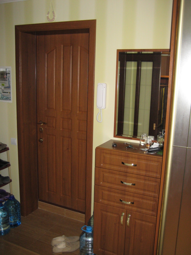

Вот, пожалуйста!

Вот, пожалуйста!
Спасибо огромное! Красиво:rolleyes: но у Вас посветлее, чем у меня.... Но уже все решилось - фанера на пару тонов светлее, но той же текстуры, что и двериЖ-)

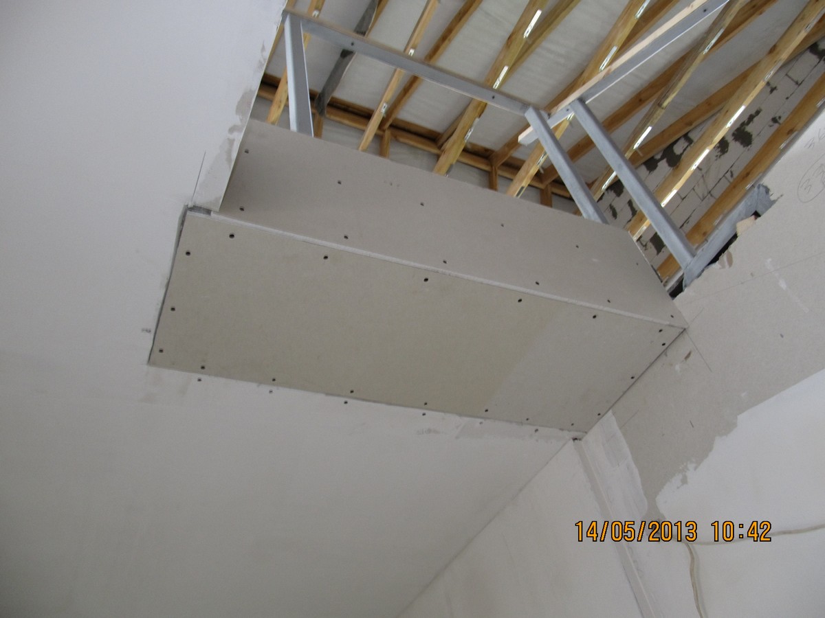

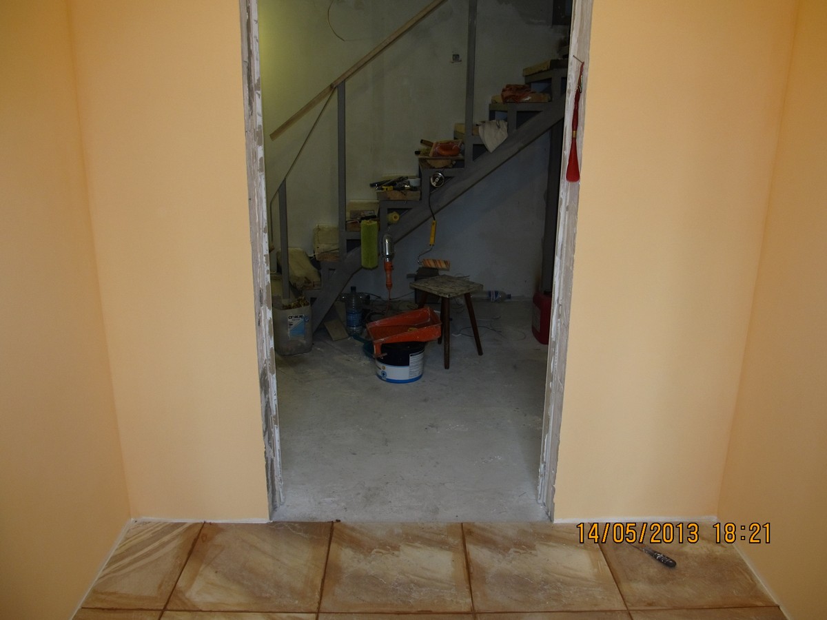

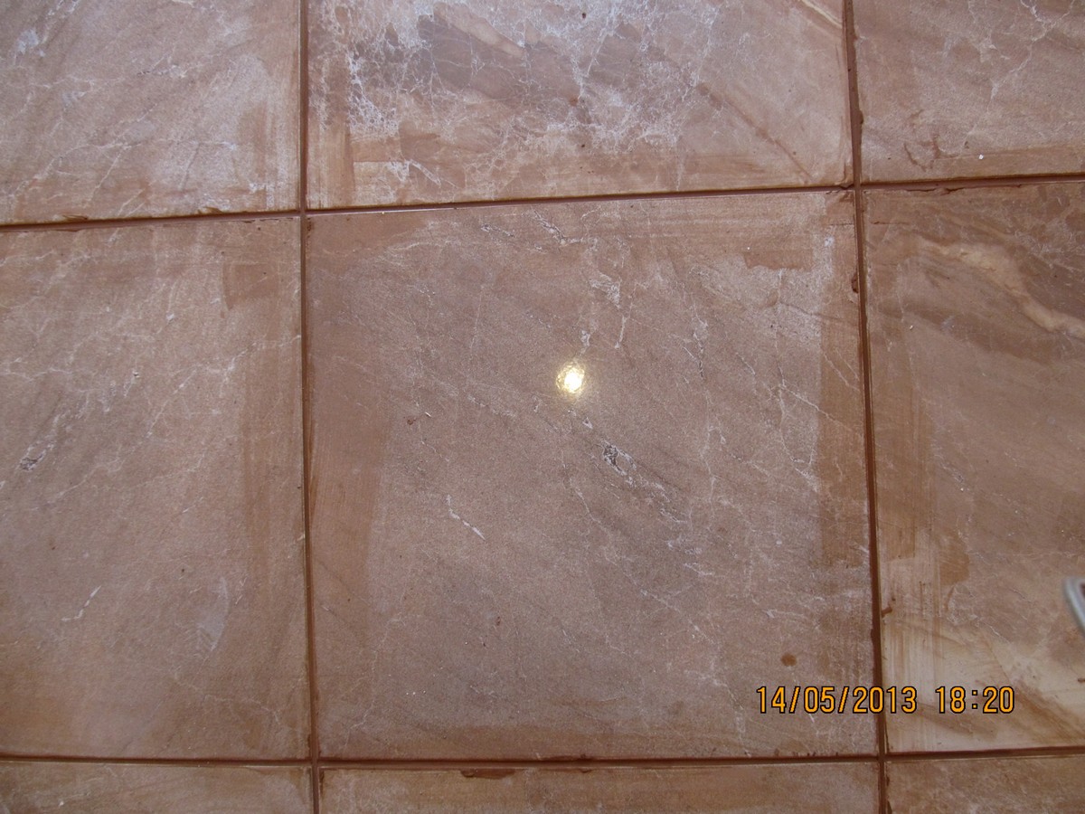

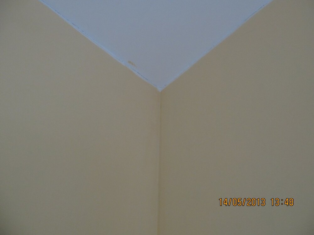

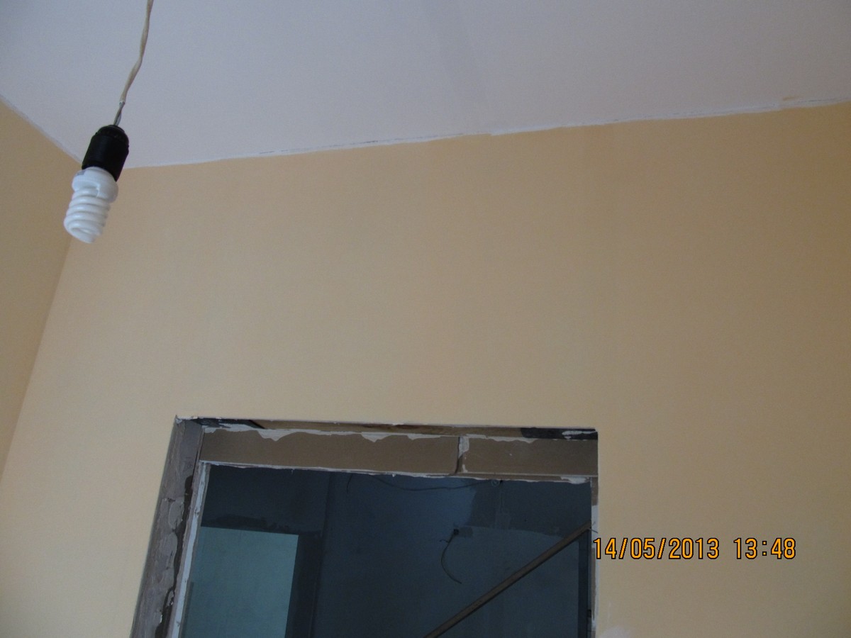

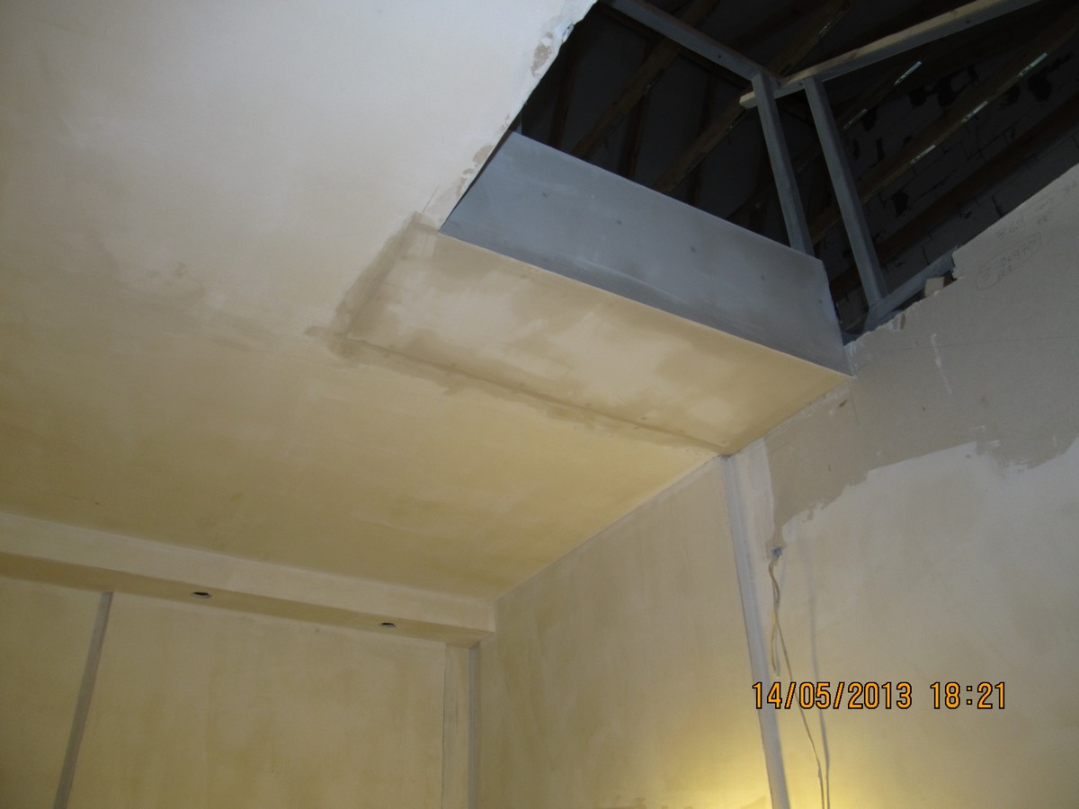

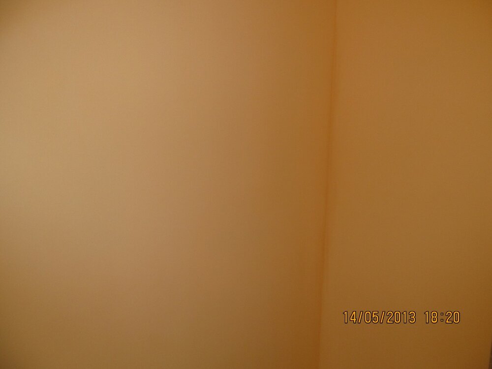

Сегодня покрасили потолок в тамбуре и стены 2 раза, затерли плитку на полу один раз)))) Зашили кусочек потолка в холле (пришлось сделать чуть больше межэтажную площадку иначе лестница выходила неудобная, непропорциональное соотношение высота-ширина ступеней), Димка-помощник дорабатывал шпаклевку и затирал холл под покраску.IMG_4382.thumb.JPG.756781de656f2aabfc54507a219bfbeb.JPGIMG_4384.thumb.JPG.7f7674a6255d95295a404f63ce5ecb06.JPGIMG_4386.thumb.JPG.6f3f4f6c7180e4d1efa09b89c4f8d4be.JPGIMG_4387.thumb.JPG.6f6bda6f80688134c4ef1a2c92094d16.JPGIMG_4388.thumb.JPG.957028a39f975d1ce5d13ee075d59cd0.JPGIMG_4379.thumb.JPG.94debc2eb5ed3194df798f05e07e7a52.JPGIMG_4380.thumb.JPG.5fcabdd73c828fa5fe3e303a4d8fd06d.JPGIMG_4389.thumb.JPG.d00b8805bd3bea76cf620380b8d36dfd.JPGIMG_4385.thumb.JPG.e83f14cdfa517e5b11de7f23e4260e52.JPG
