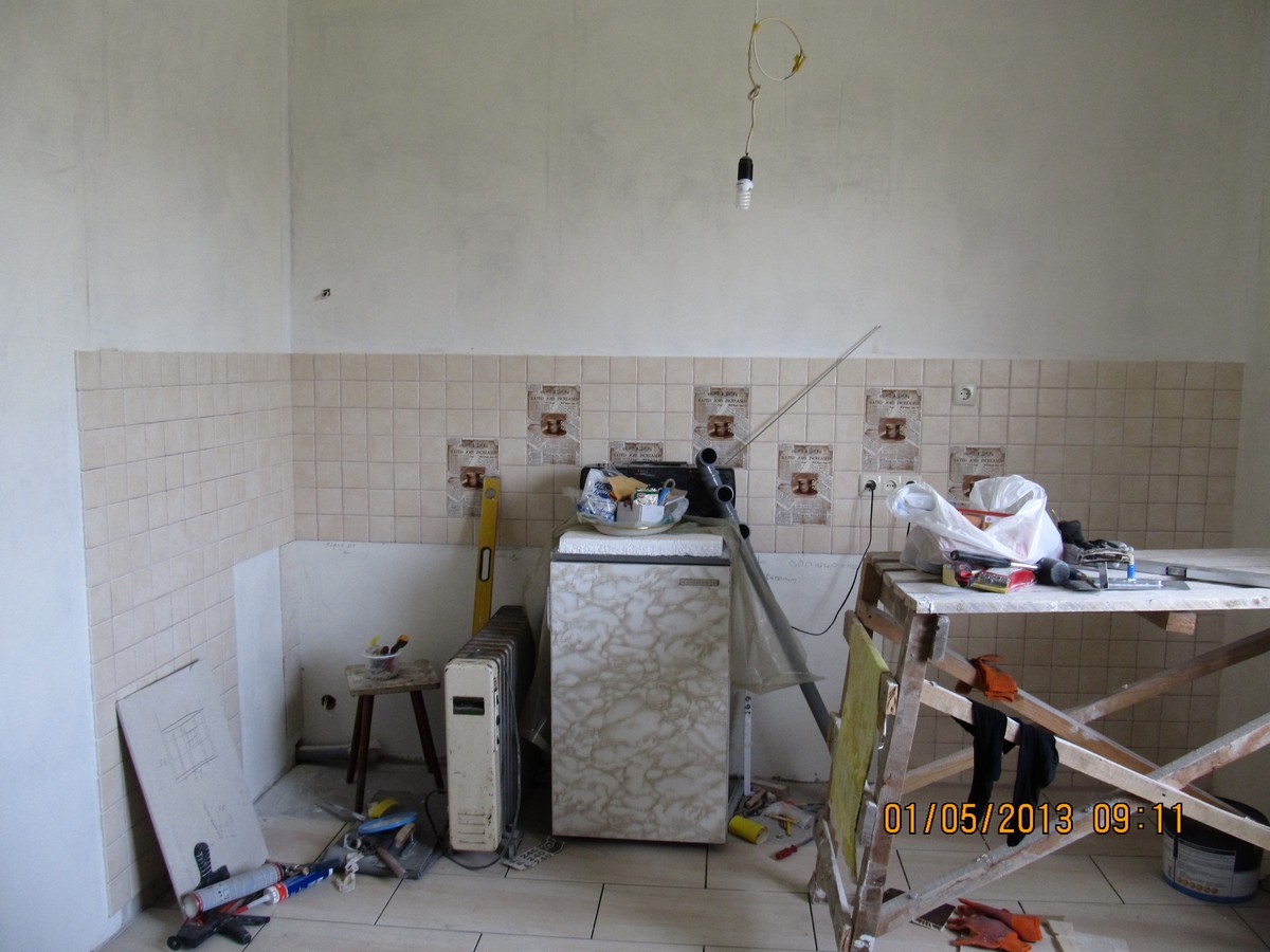

На кухне доложили последний рядок кафеля и недостающий декор (был разбит и с трудом выискан в магазине), доделали откосы и установили подоконник Данке.IMG_4273.thumb.jpg.814bbd813fb21e1b219fae49df0d7ac5.jpgIMG_4275.thumb.jpg.eb6dd9c27c7651075eb2e24e19d87772.jpg

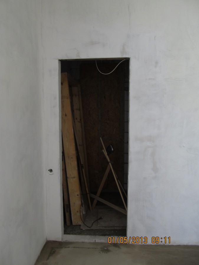

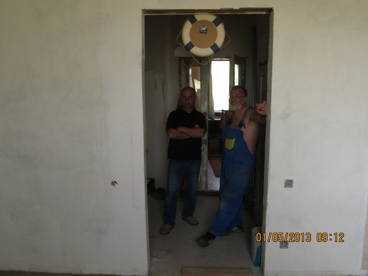

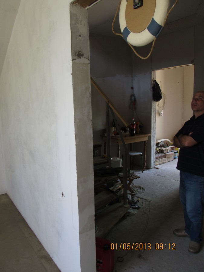

Доделывались проемы в кухне, под основную дверь проем уменьшали, т.к. изначально делали под распашные двойные двери, потом передумали и папе пришлось закладывать до размера 900 ммIMG_4276.thumb.jpg.51ebb36ab7ef697c98995eee45092433.jpgIMG_4277.thumb.jpg.e1fec63a15fe9989a014285d24df8b5f.jpgIMG_4278.thumb.jpg.32a2e63dfff688b2850d272394f1c774.jpg

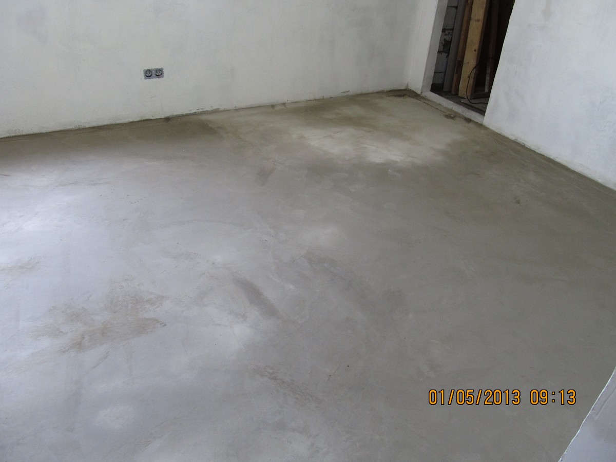

окончательно довыравнивали пол на кухнеIMG_4280.thumb.jpg.d4c7852a3c091ea86c66e61596bb59c9.jpg

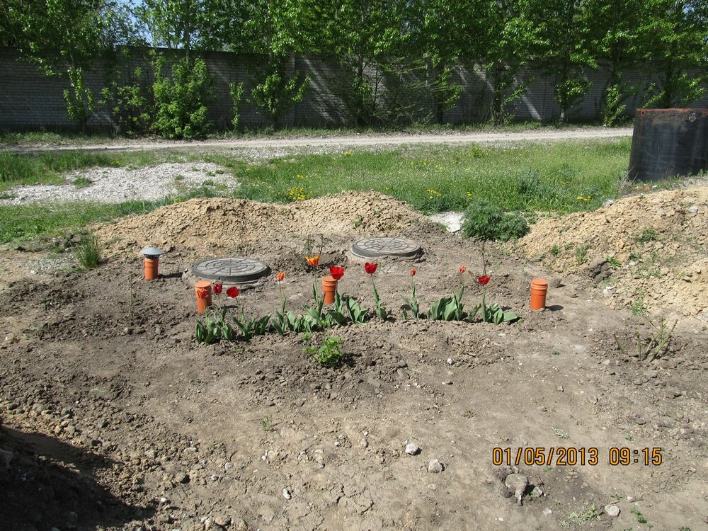

мои тюльпанчики на септикеIMG_4281.thumb.jpg.76f1626de4848ac2b63866a31f1b8caf.jpg

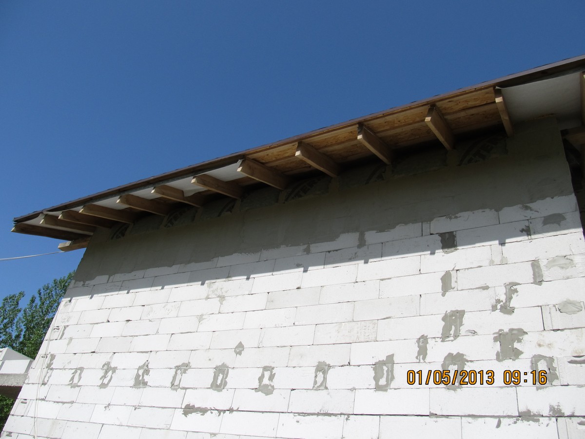

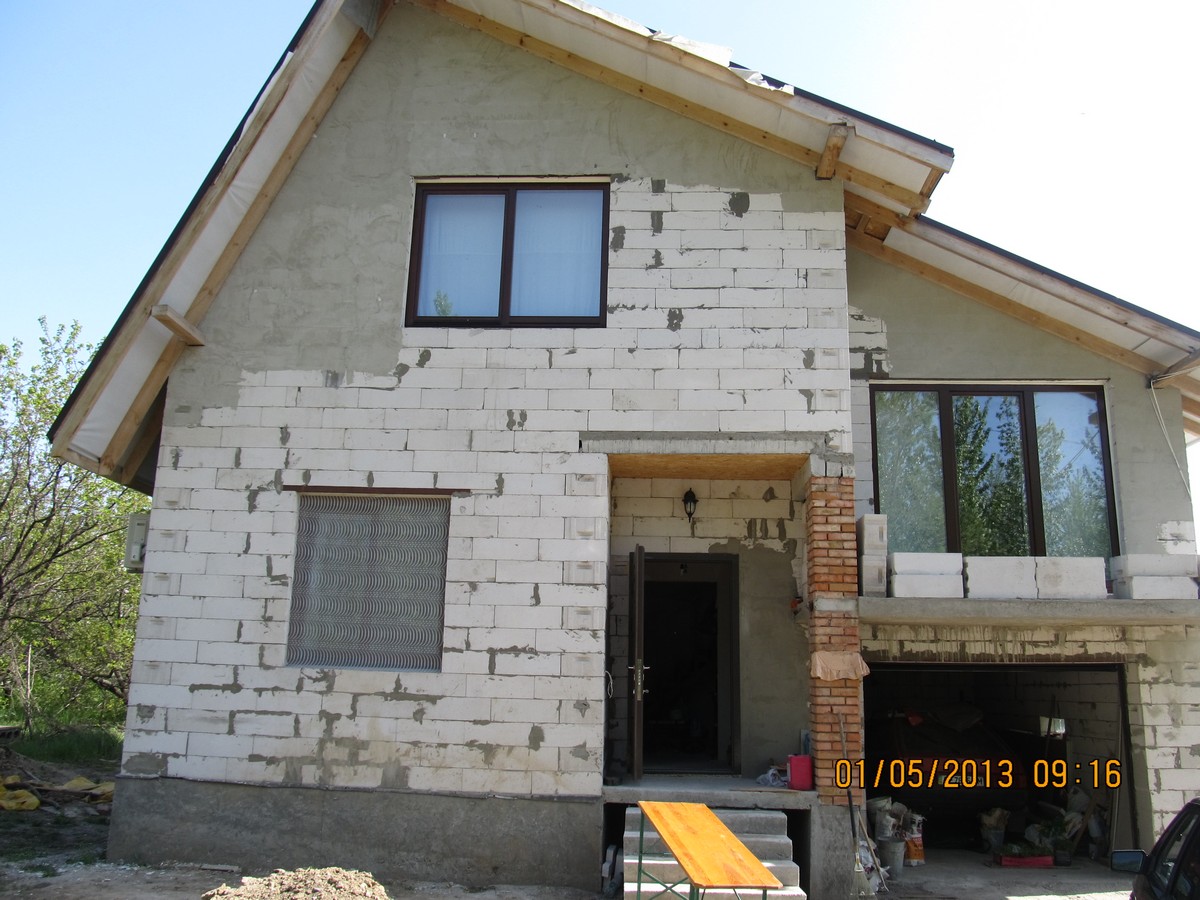

поштукатурили участки на фасаде под подшиву свесов крыши (использовали Ceresit CT24)IMG_4282.thumb.jpg.5364805e62796b3f87fae0ae5fa1c0b0.jpgIMG_4286.thumb.jpg.50f5d11c3d2b8501b63ee7fcc67f9275.jpg(под свесом видно, что выпускали вату наружу и закрывали ее гидробарьером, как советует Николай Крышник:rolleyes:)

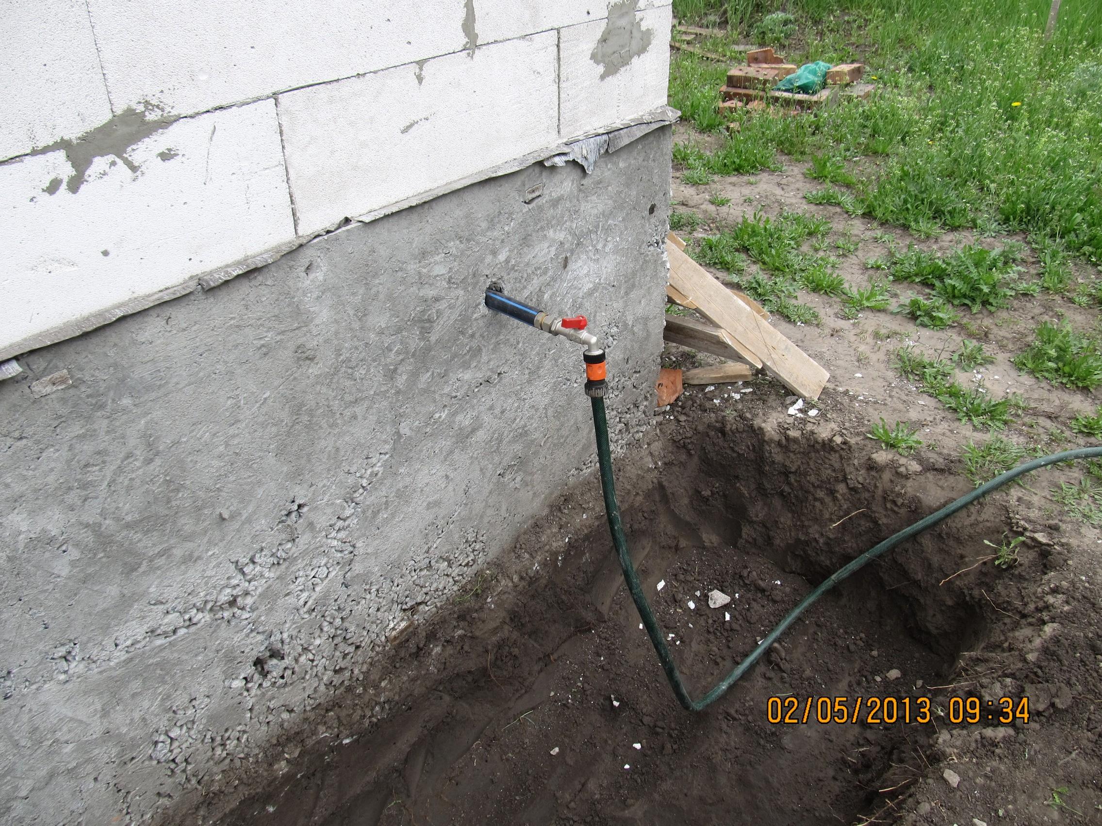

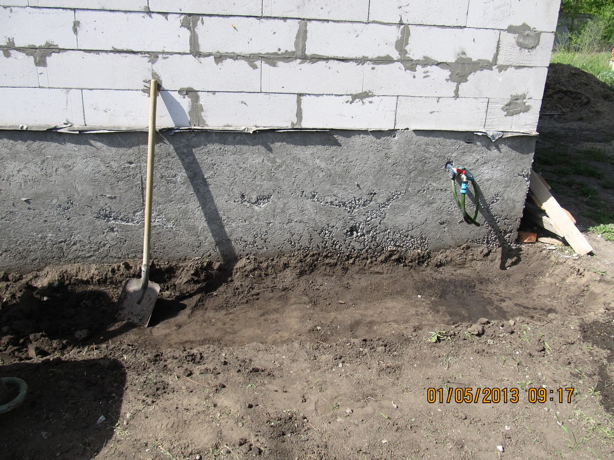

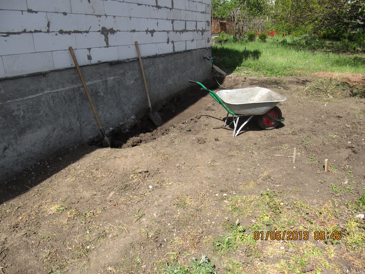

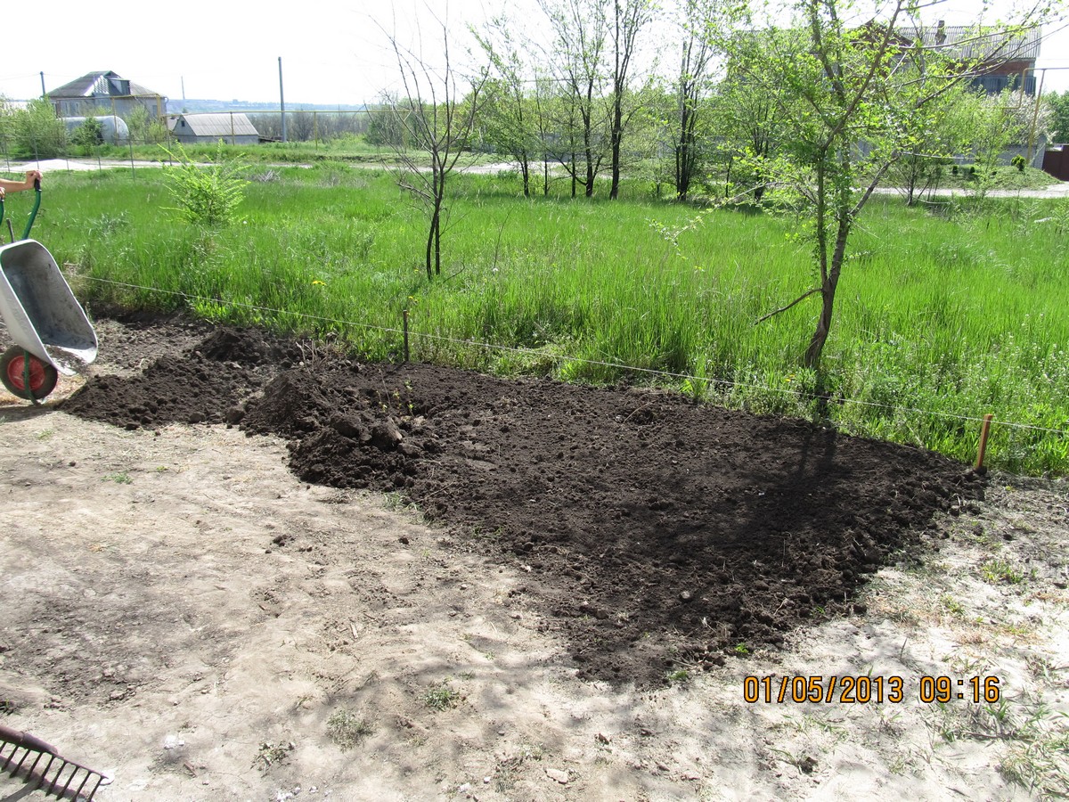

Новый этап земляных работ - вынимаем чернозем там, где будет отмостка, под терассой и засыпаем неровности на участкеIMG_4292.thumb.jpg.3a27ef1d84c83720828e2e5ab83514ca.jpgIMG_4293.thumb.jpg.be7d18a96827bfa8b293984cba263f7a.jpgIMG_4285.thumb.jpg.8f9f65c2bdffadbba0a0e4142f0d85c1.jpg. Под отмостку потом подсыпем суглинок (есть пару горок на участке)

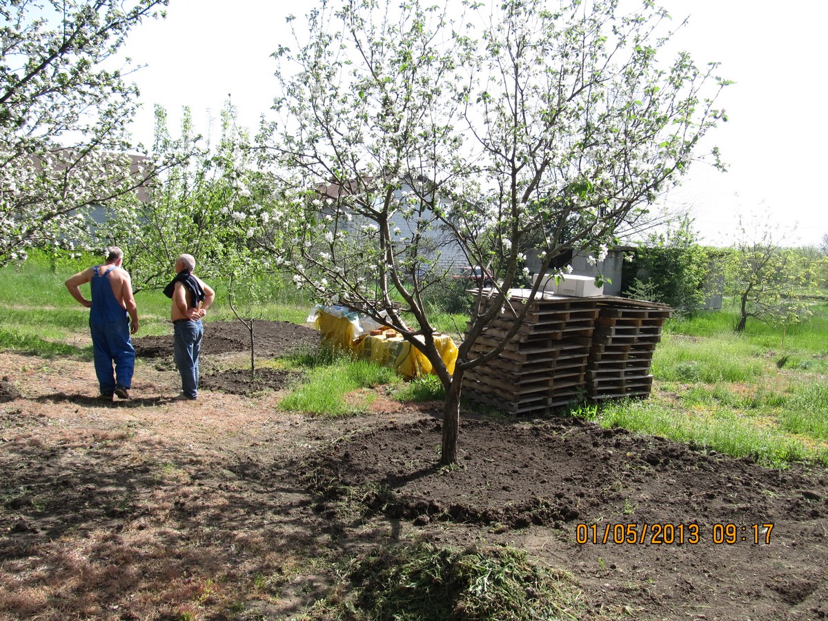

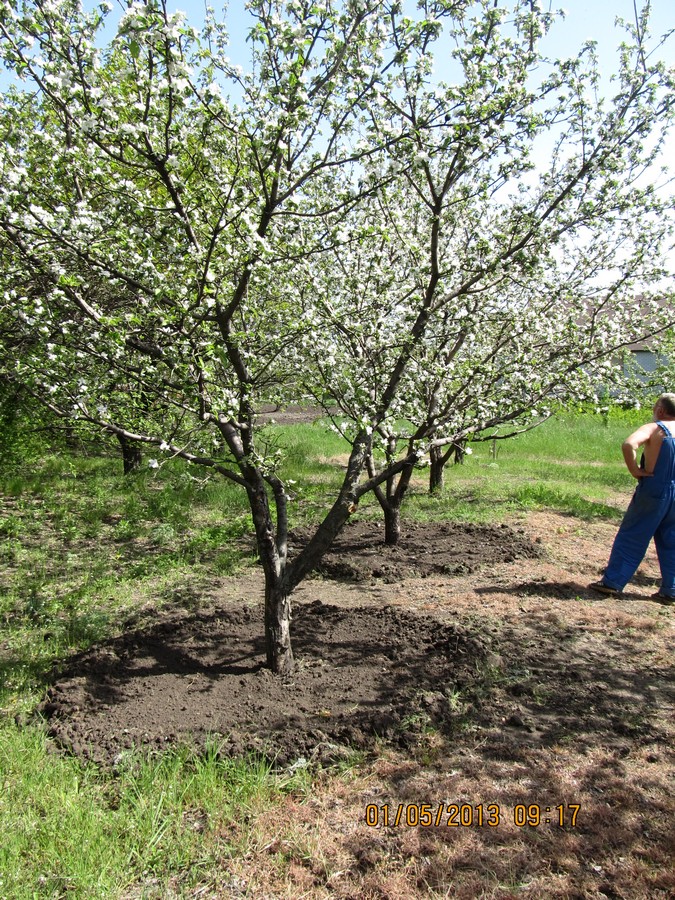

Приехал мой дядя, папа ему показывает как он по-немногу наводит порядок в саду, обкопал деревья IMG_4288.thumb.jpg.97082dc01a4845a1f2261a6701bcc2c9.jpgIMG_4289.thumb.jpg.4992e65546a5a555a882670eeb38a153.jpg

Молодцы, подписался на тему. Мой Вам совет, воду на улицу (трубу) нужно выводить под уклоном к земле. Ставится кран внутри помещения, который при наступлении заморозков перекрывается, оставшаяся вода стекает по трубе в грунт. Труба пустая, мороз не порвет.
Спасибо. Совет дельный:rolleyes: А мы так и сделали))))
тогда лучше делать 2 крана, в дом бегать перекрывать не то.
а так летом закрыли на улице, а в доме открыли до холодов.
холода настали, на улице открыли, а в доме закрыли.
Да так и делается, ставится 2 крана.
Угу-угу-угу)))) уже поливаемсяIMG_4308.thumb.jpg.d613fd8587f6f9d5db9a55796d1add8d.jpg

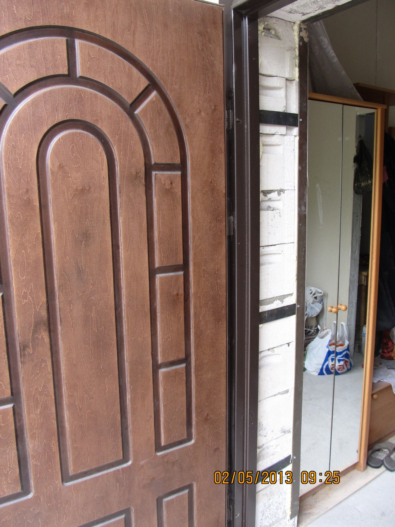

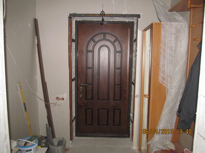

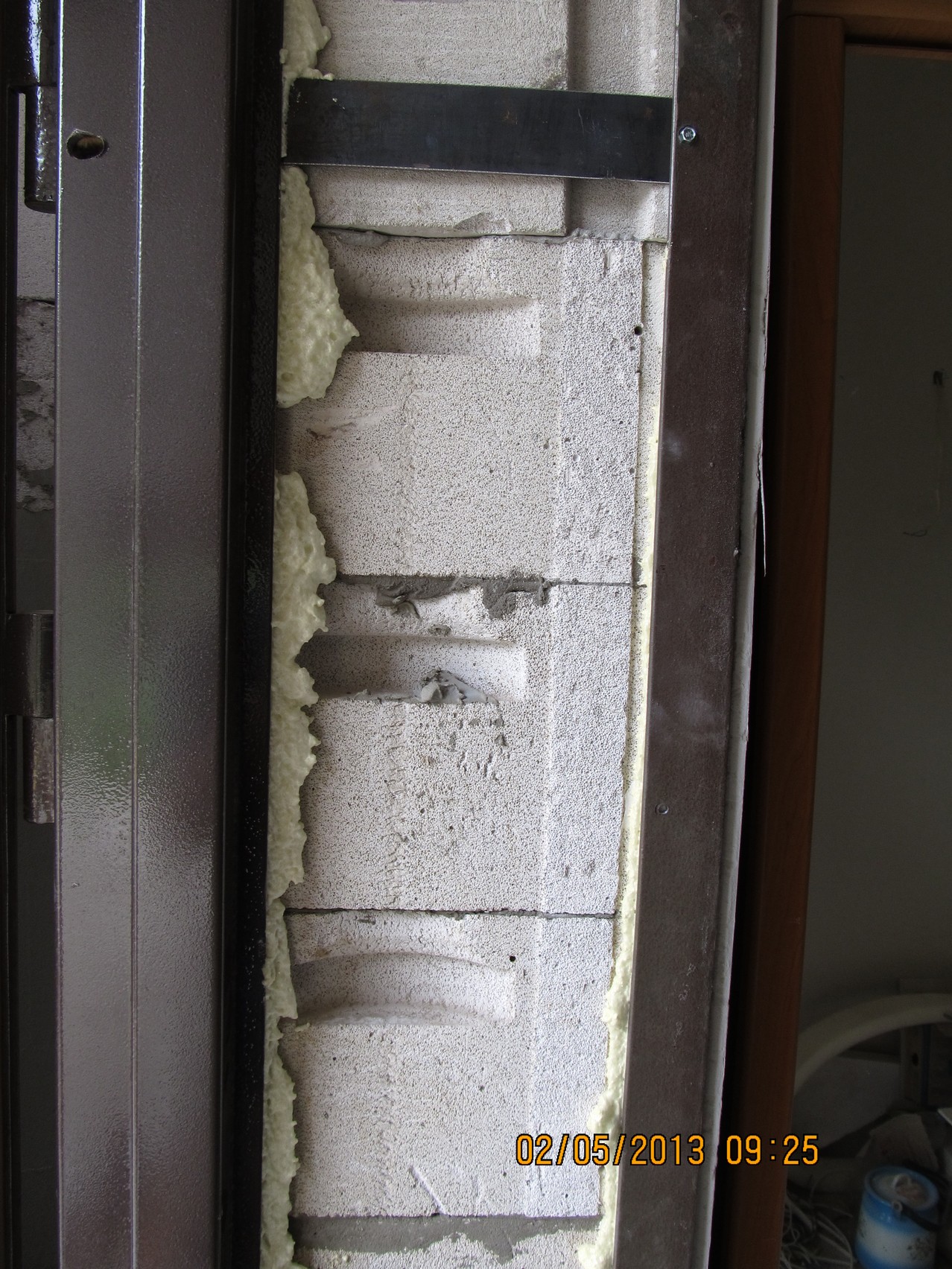

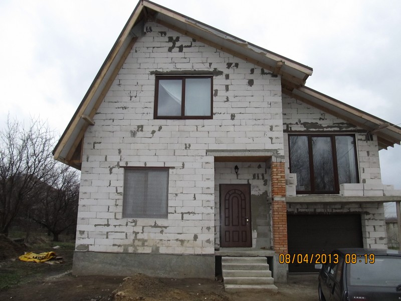

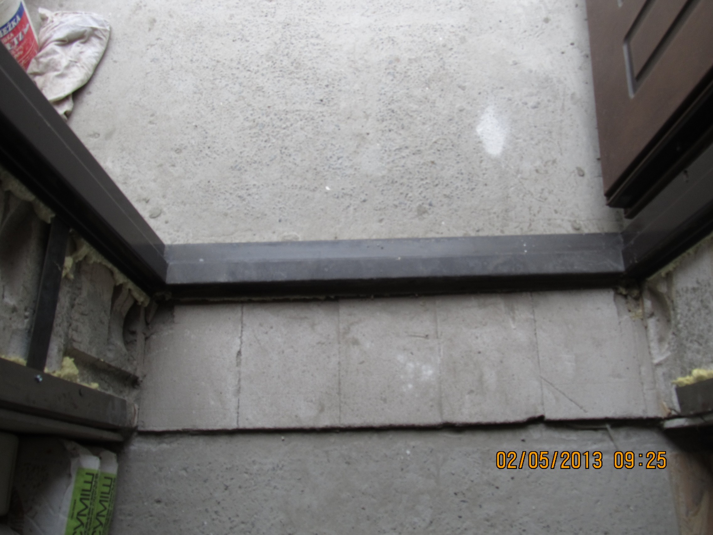

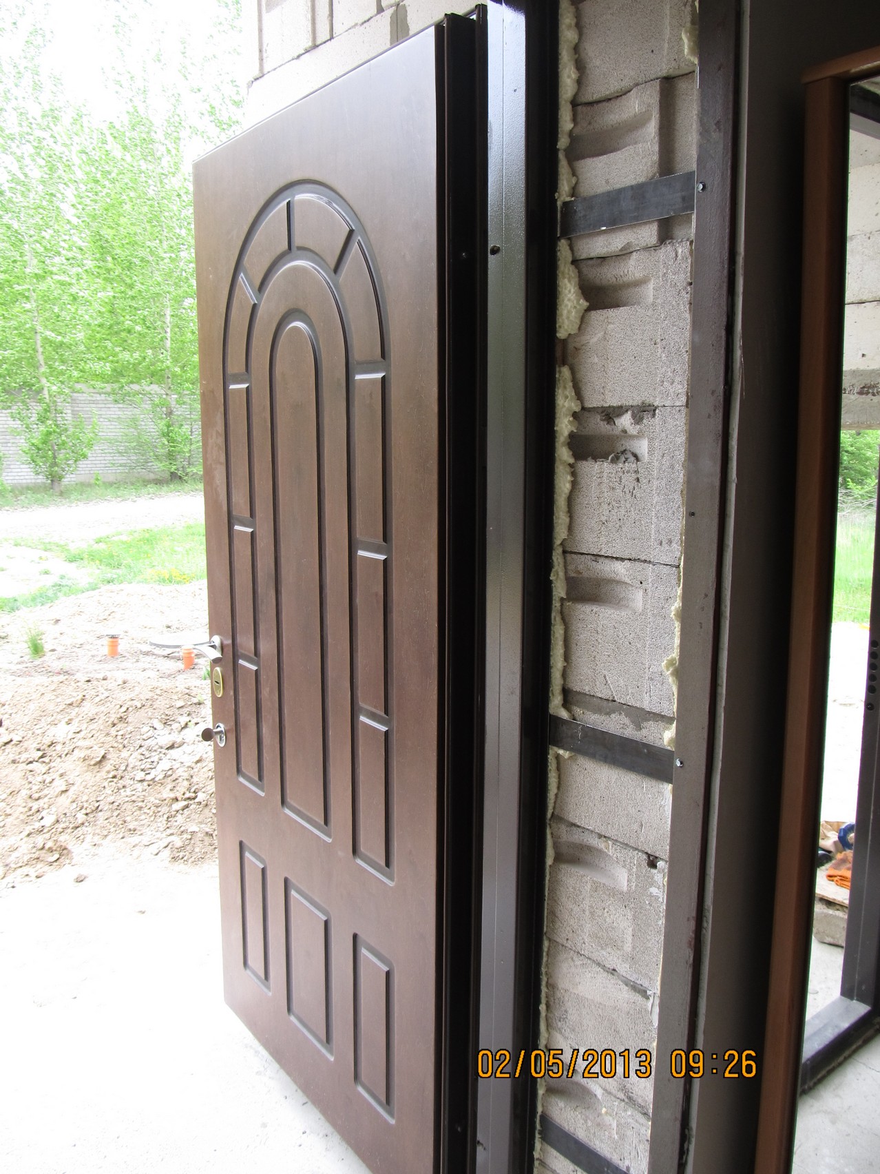

Но ура!!! двери уже на месте установлены вместе с ответной рамкой, "лицо" с двух сторон - влагостойкая фанераIMG_4294.thumb.jpg.318ddaa69b5aab3443a13b5a9b136e7c.jpgIMG_4295.thumb.jpg.f1cb5a6fef7889116440be2c089321df.jpgIMG_4297.thumb.jpg.675d9f04b11468bef43db7f8dfedbba3.jpgIMG_4299.thumb.jpg.6ad86f914f641c90ef8994a2a413c4b9.jpgIMG_4156.thumb.JPG.95b0d1e59901a0c4c8b6dae756f66b79.JPGIMG_4163.JPG.e0fcb6b35b38a7e82a1a63a7610a1694.JPGIMG_4166.JPG.288fdf7ca358449e9ffff248c09f9f2c.JPG

Катюша, поздравляю все же с дверями! Домик все больше обживается )) Смотрю и прихожую поставили ) Так и не заметите среди ежедневных хлопот как переберетесь в свой дом. Выглядит он у Вас, кстати, очень уютным.
Спасибо! Прихожая стоит еще с прошлого октября (это старая мебель еще из квартиры)))) Я уже так туда хочу, в свой ДОМ)))))
