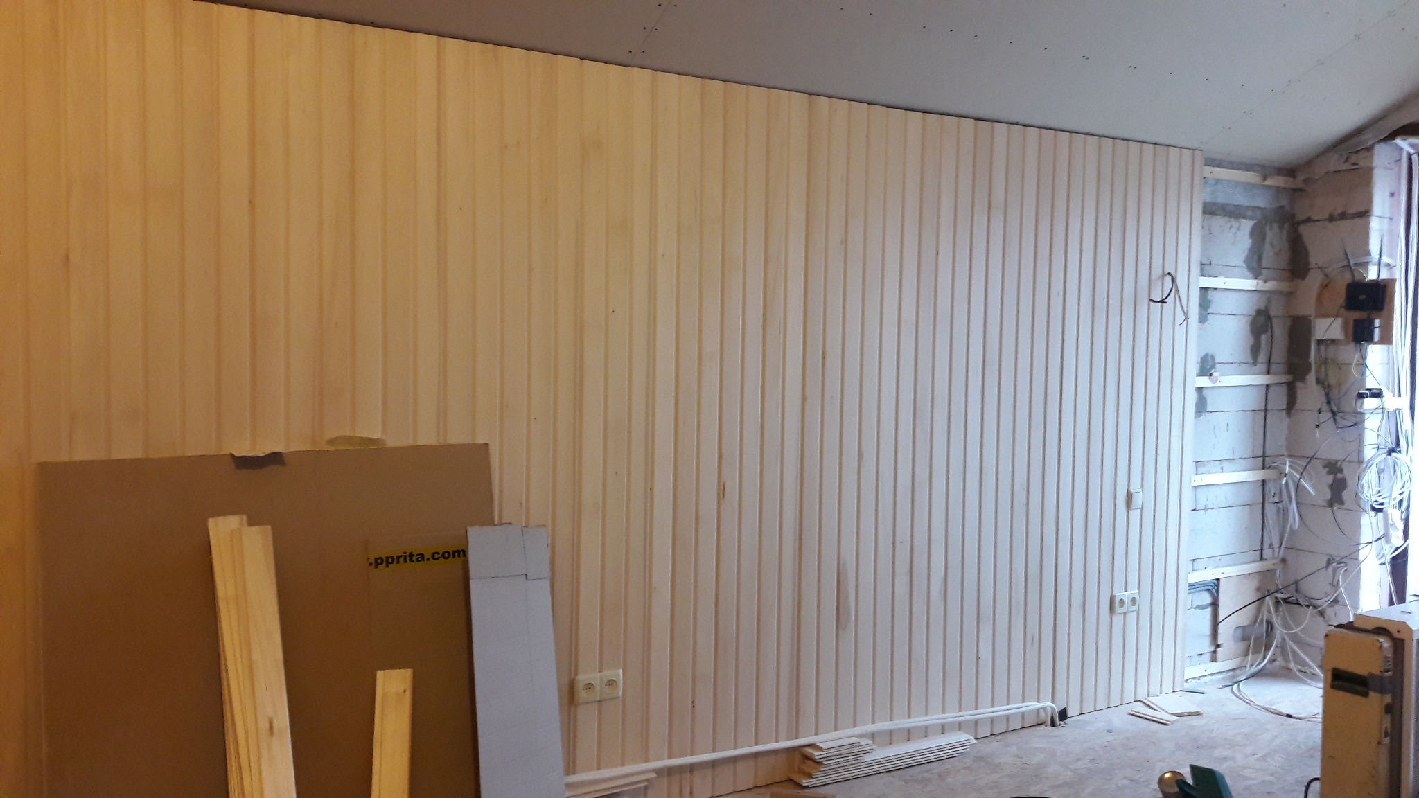

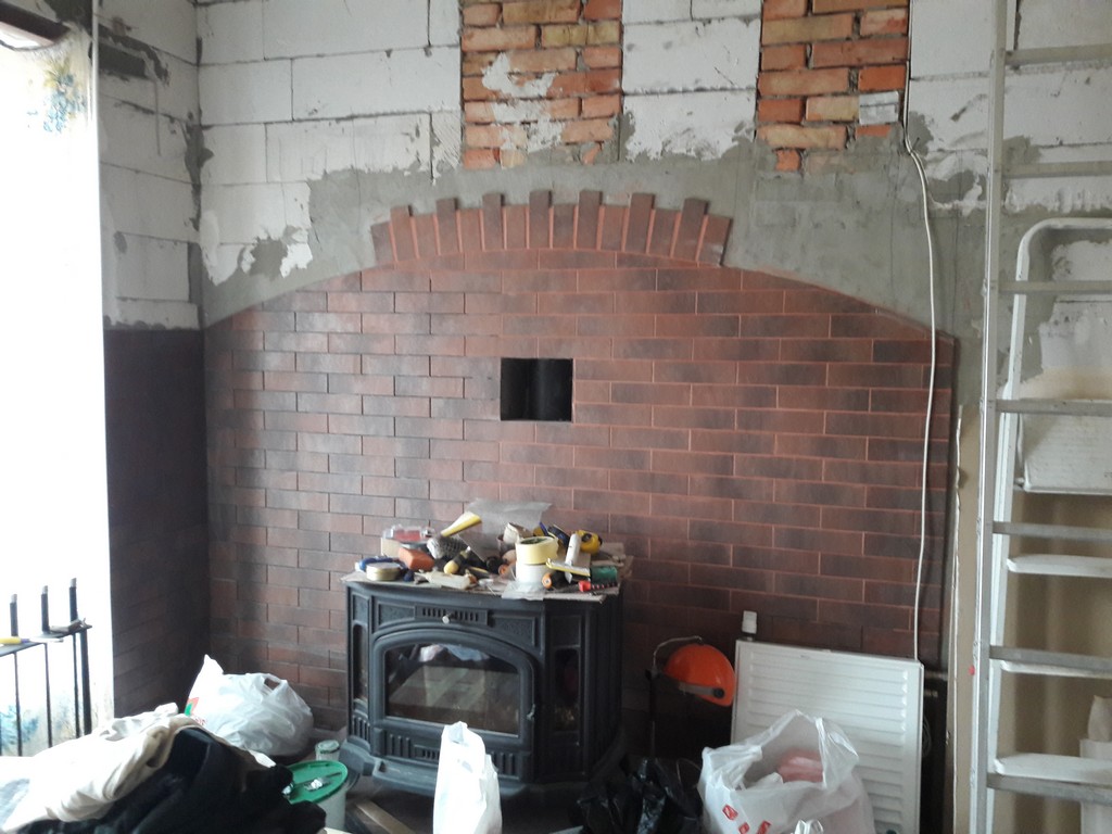

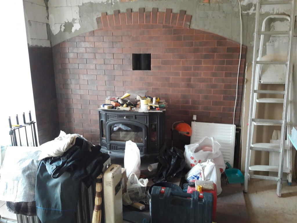

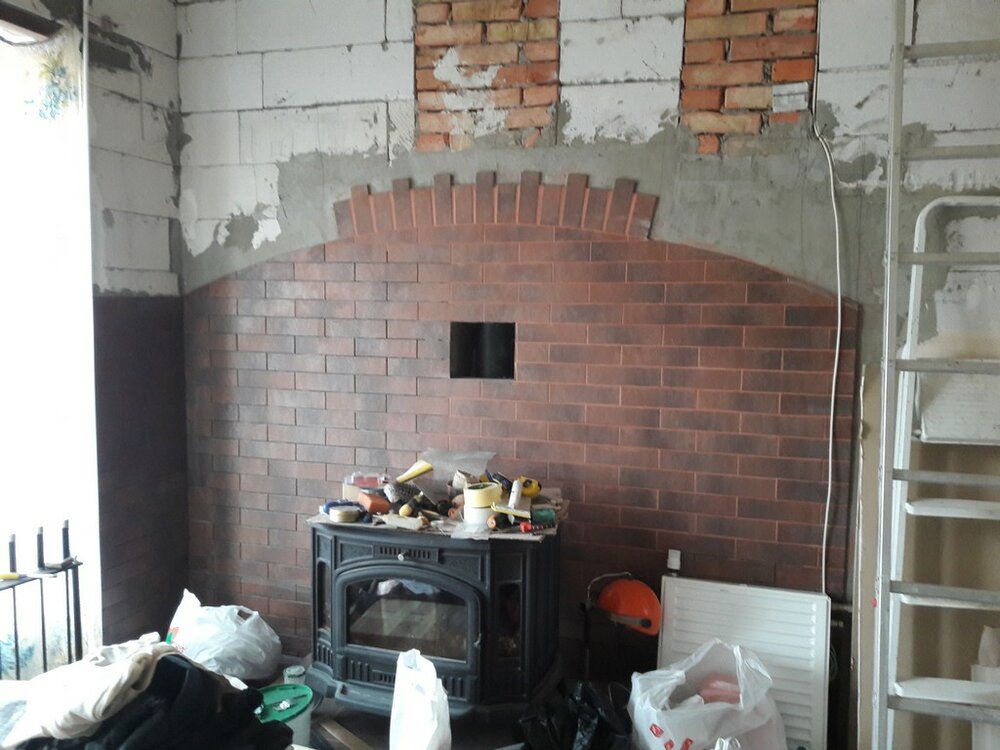

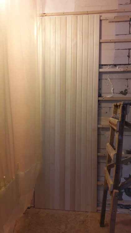

Мы все-таки начали строительный сезон))) Взялись за гостинную - папа довыкладывал плитку возле печки, стены будем оббивать липовой вагонкойO:)
Вагонкой занимается нанятая бригада

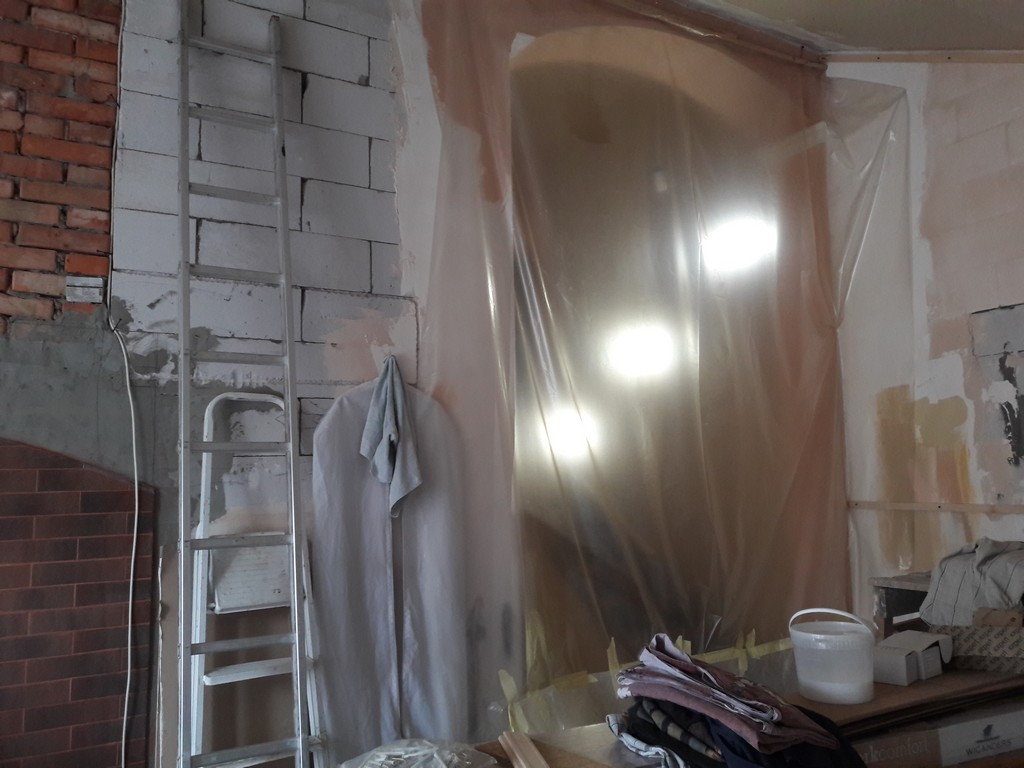

поскольку там большая арка без дверей, закрыли полиэтиленом, что б не летела грязь по всему дому
Над кафелем часть будет закрыта штукатуркой и стена фасадная с балконным блоком тоже будет оштукатуриваться, все остальное - в дереве)
В доме снова запах дерева, обожаю как оно пахнет)))
  • Лайк 10
Пол, кстати, будем делать пробковый (как в спальнях второго этажа):)O:)
Потолок планируем натяжной....

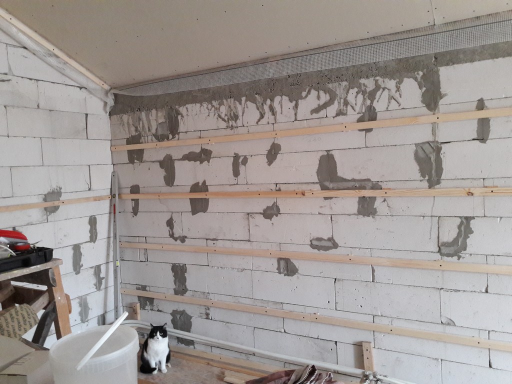

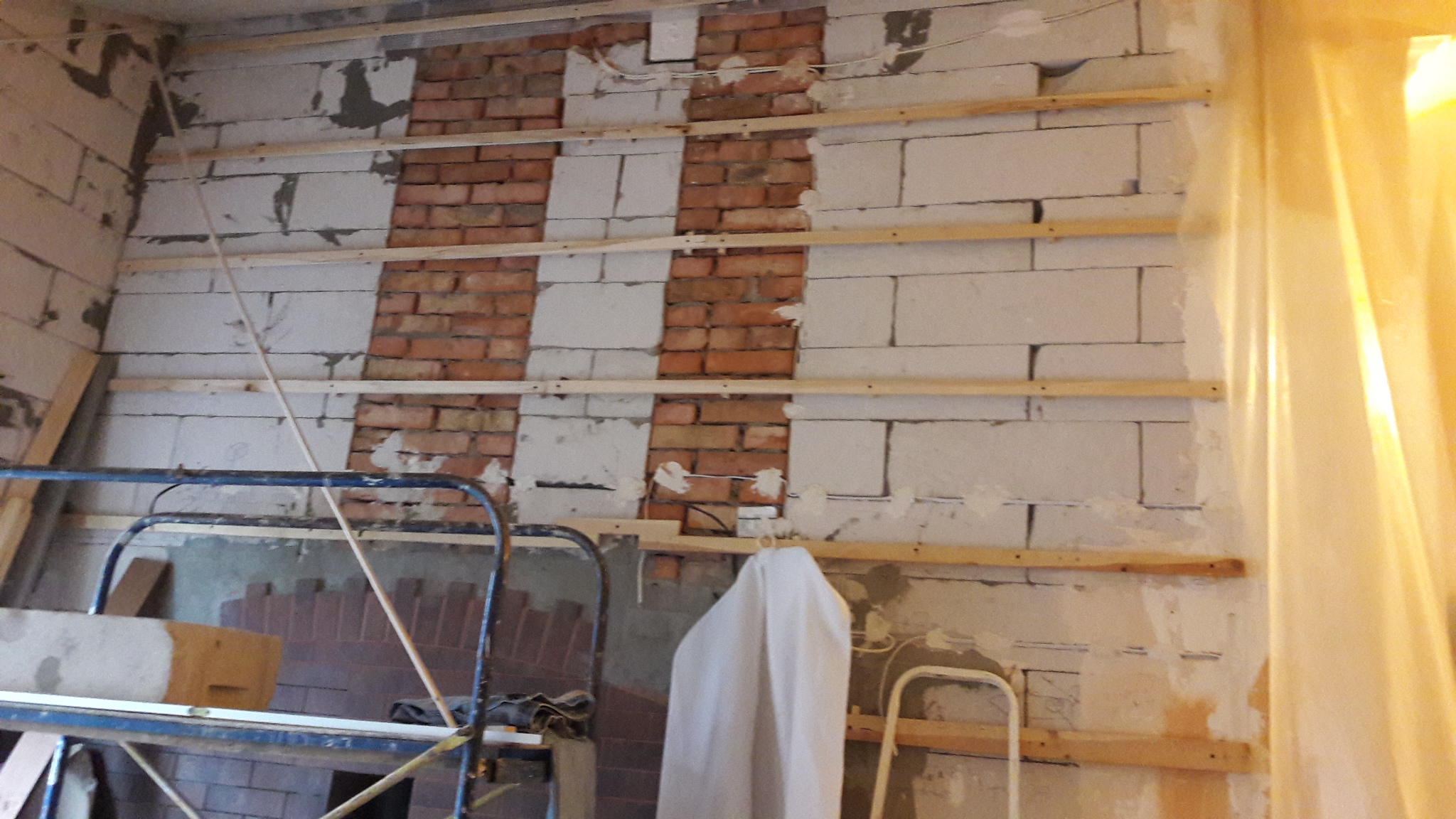

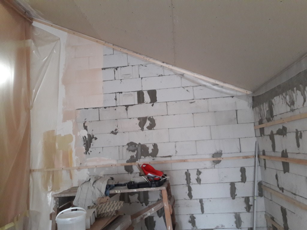

Обещала показать крепление обрешетки:

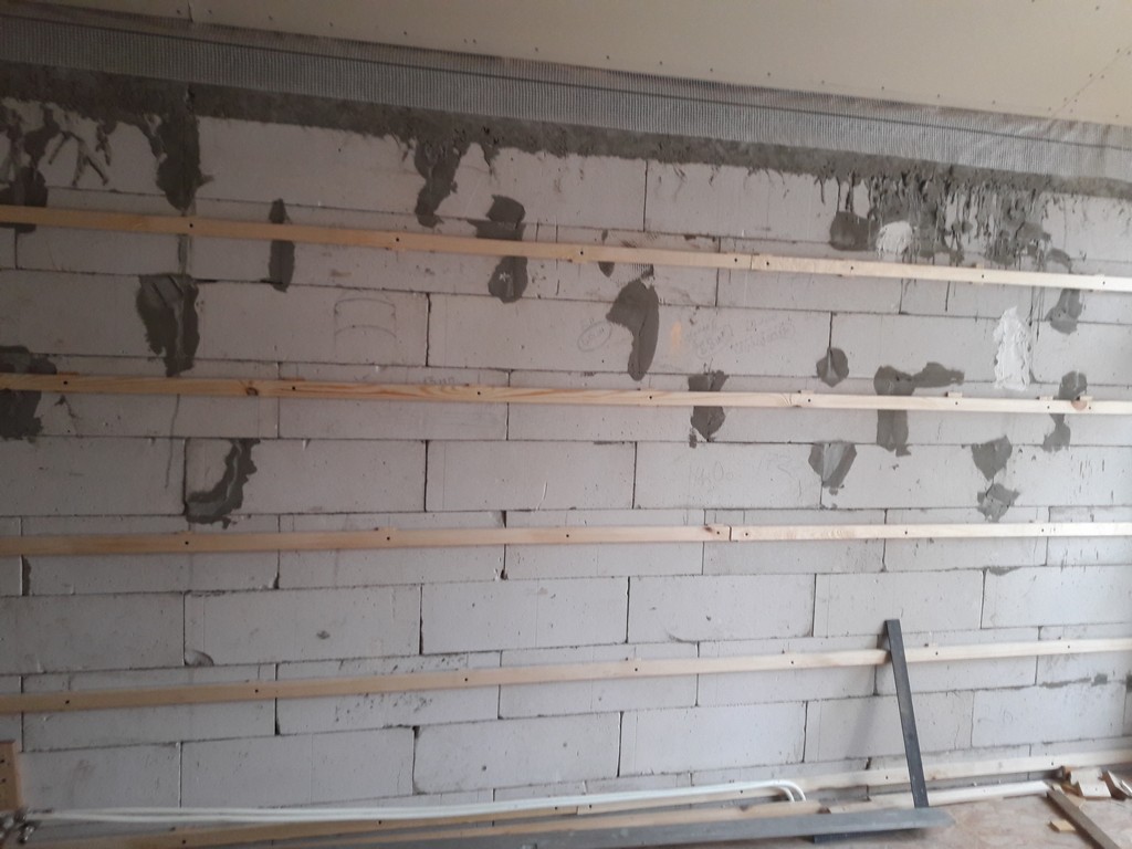

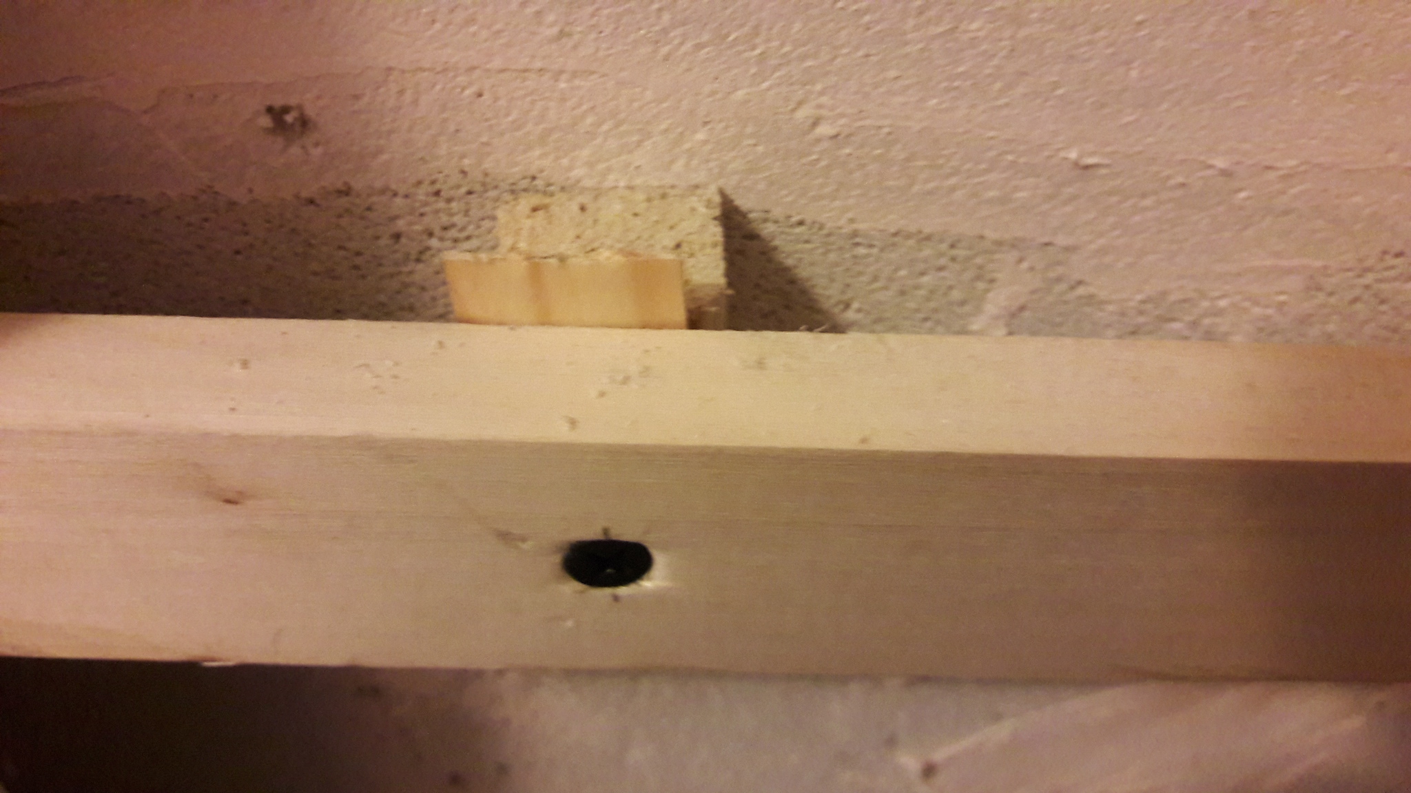

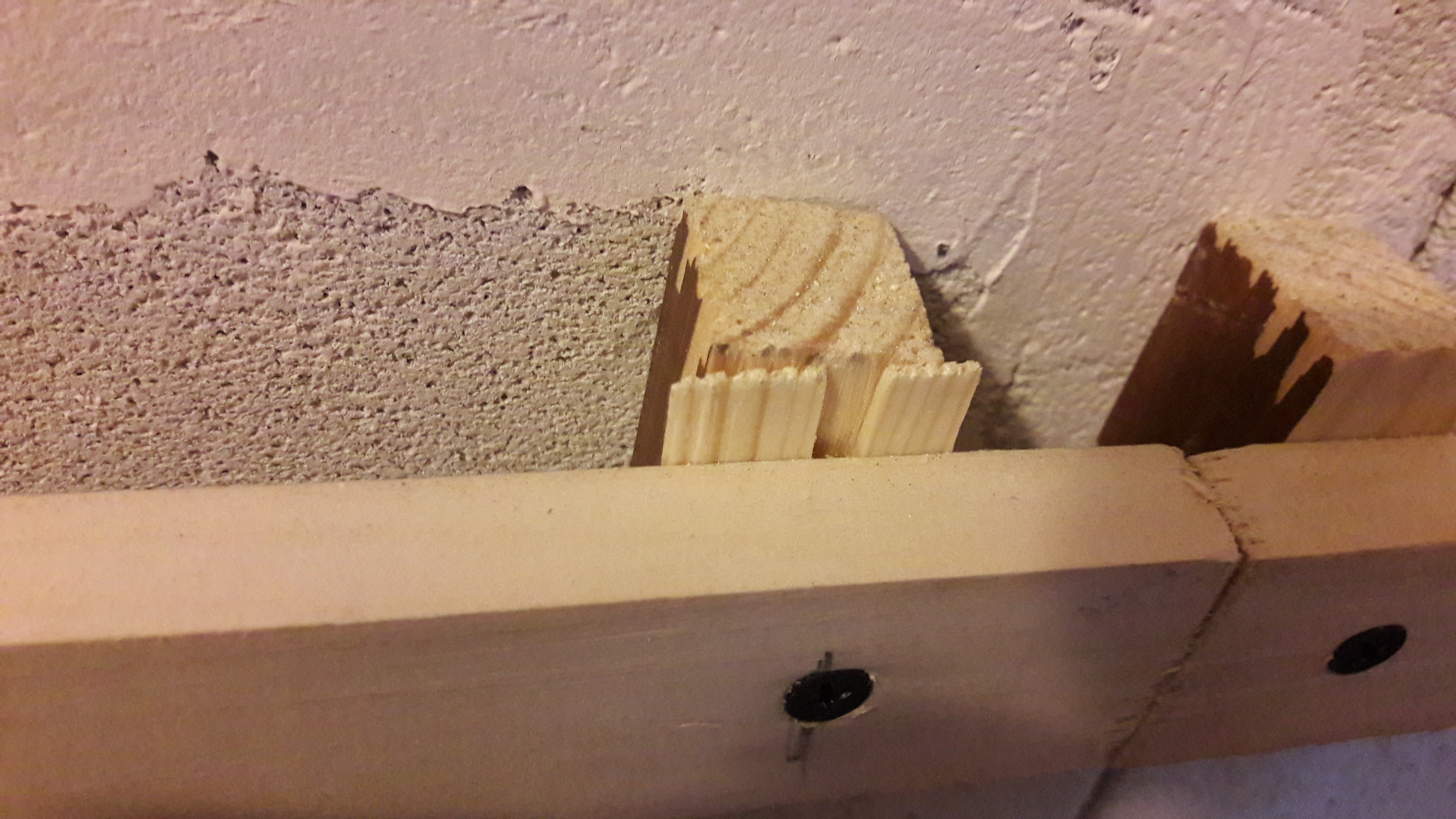

И сама обрешетка:

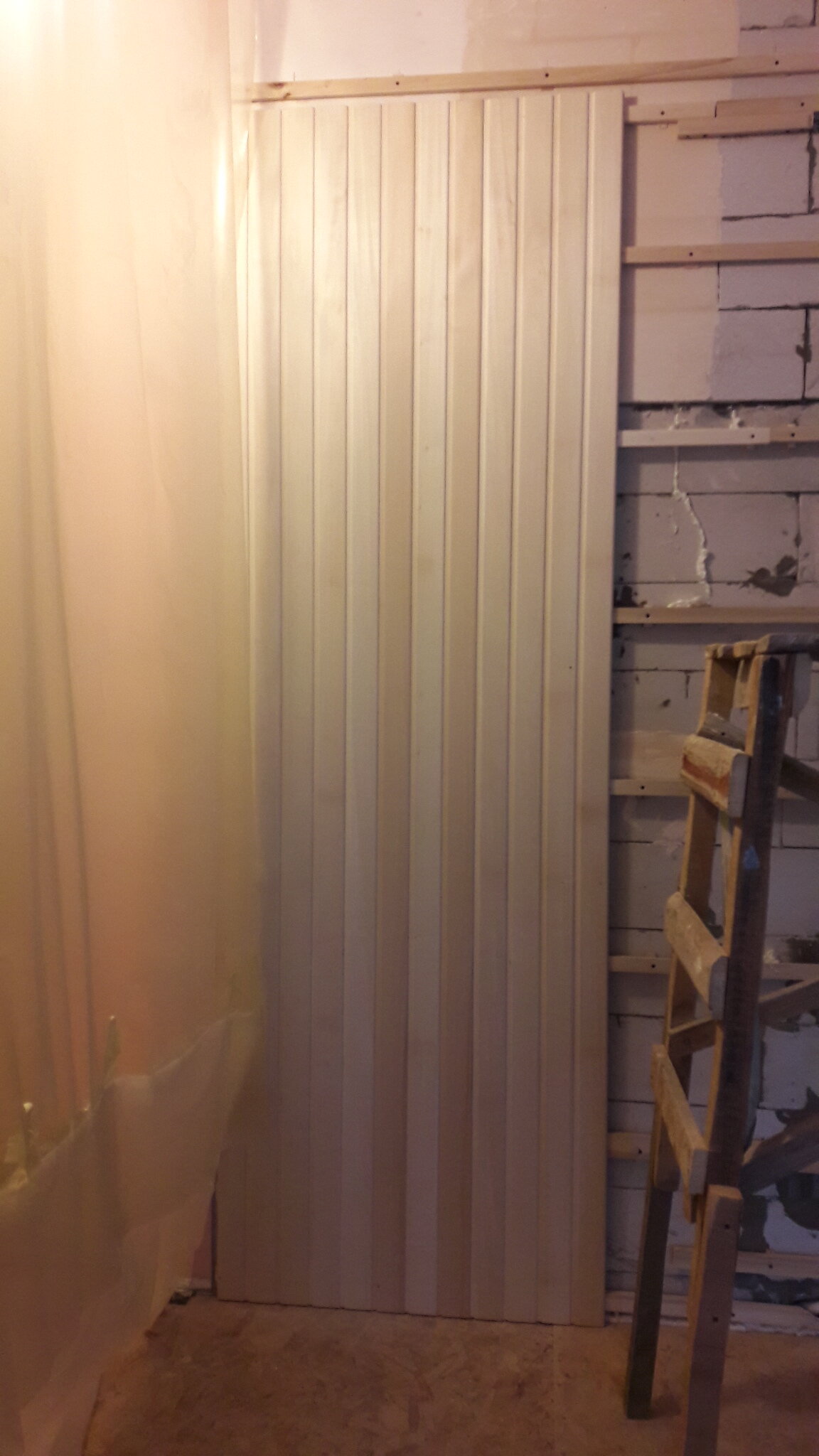

Из вагоночка))))):

Все равно не понятно, как саморез в газоблок крепится.
Ну уже и не увидеть.
Просто такое же предстоит в бане мне.
Вряд ли у Вас там химанкера, вот и спросил.:rolleyes:

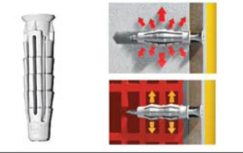

Забивается дюбель 6-ку по ГБ и в него закручивается саморез:beer:
Саморез в ГБ напрямую не желательно
Нужен посредник
Нейлоновый дюбель, трех лопостной ( который типа закручивается в узел)
Подойдет любой поляк, стоит копейки ( у меня на таких вентфасад весит)
Маленькая хитрость под дюбель ф8мм нужно сверлить отверствие 7мм ( под ф10мм 9мм)
Нужен посредник
Именно такой и использовалиO:)
Он плохо работает в паре с черным саморезом
Нужен универсал 5мм
Нужен универсал 5мм
Не знаю. Делают мастера по дереву, они сами все комплектуют:pardon::pardon::pardon:
