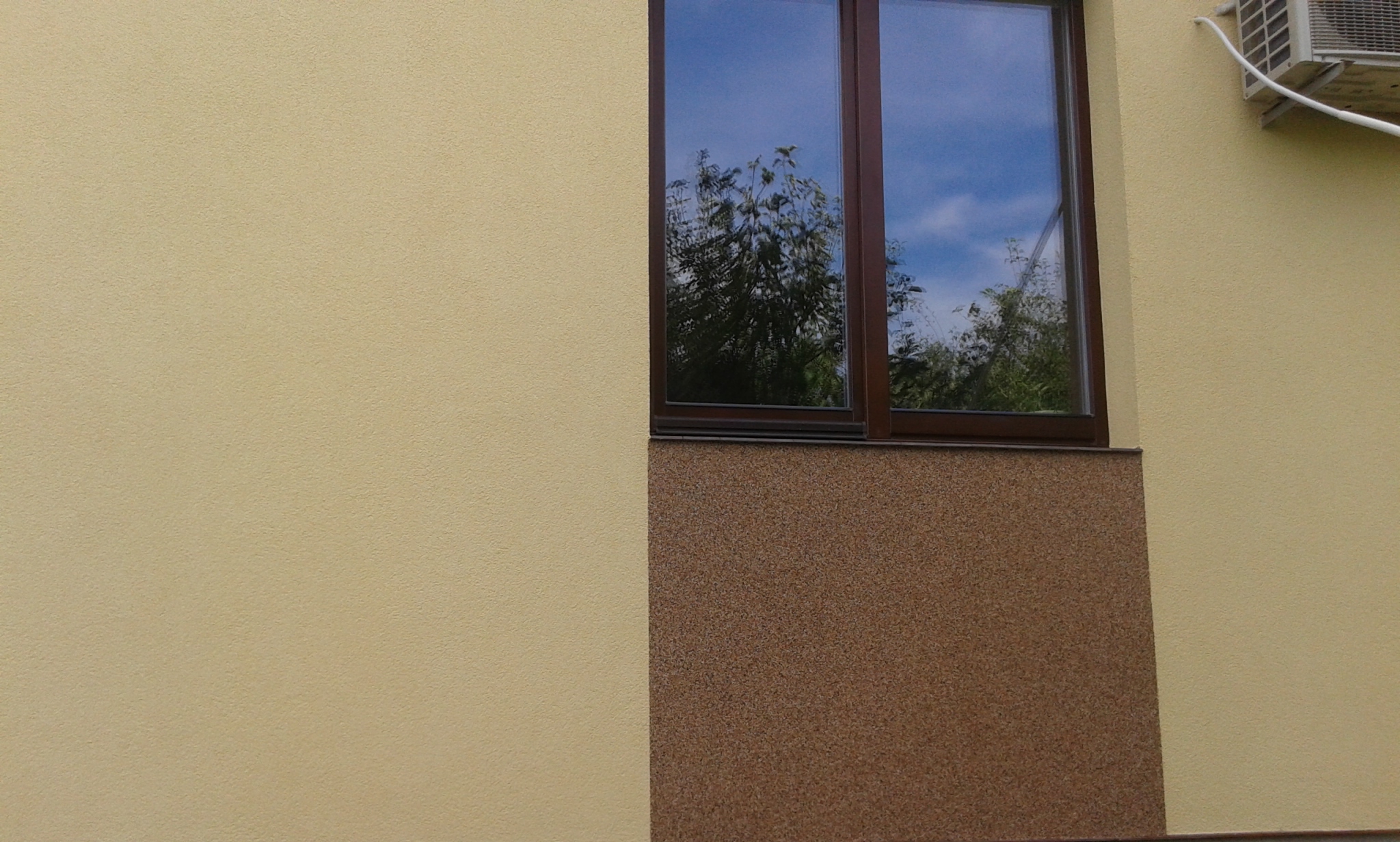

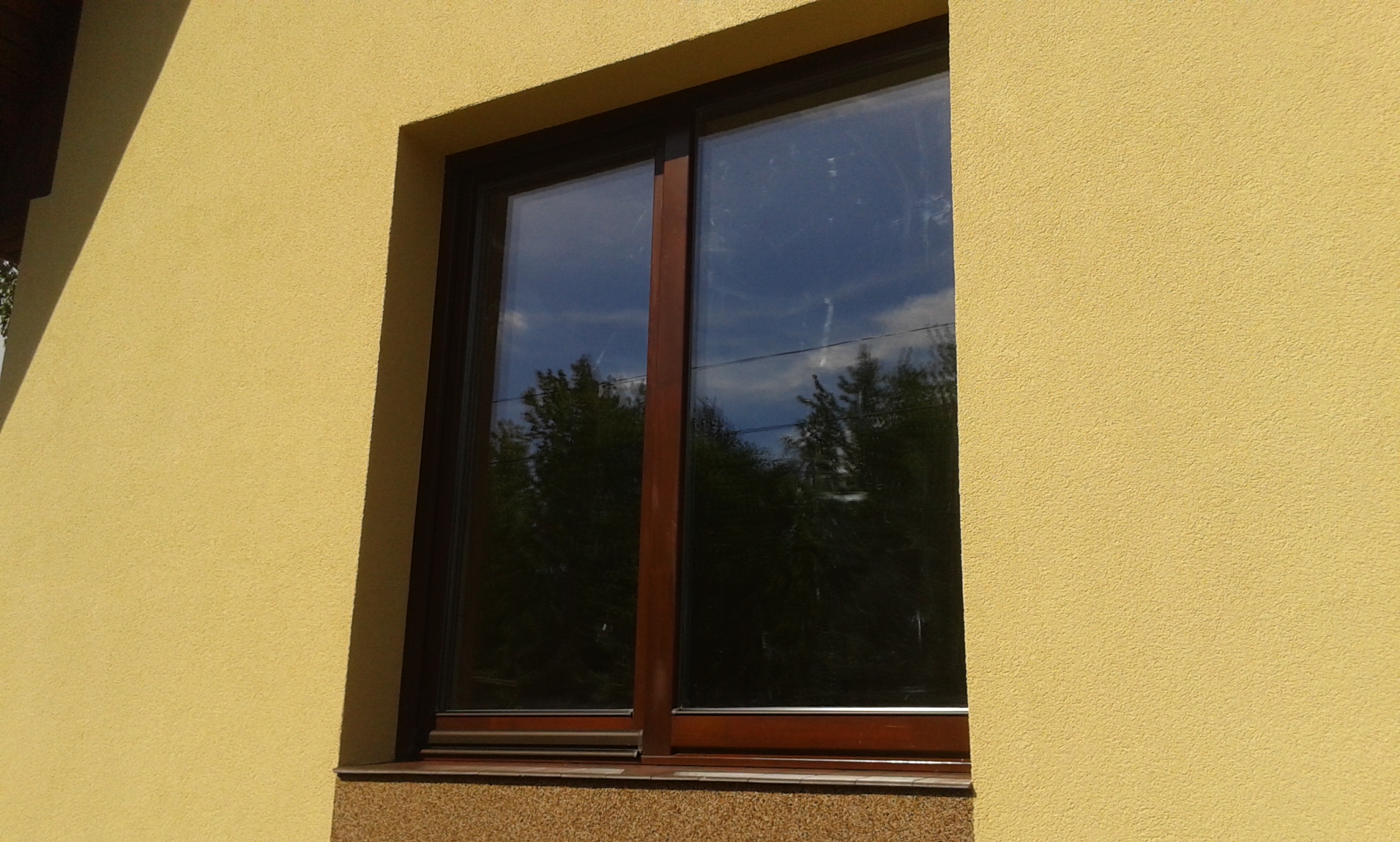

Катя, если будет время , сфоткайте , пожста, как у Вас сделан стык клинкерного подоконника и окна ?
( у нас потекли сразу 3 на мансарде, порылась я в интернете и есть у мну подозрение , что там косяк в установке подоконников , прошу ваши посмотреть и сравнить свои подозрения )
Огромное спасибо заранее !
И еще , Вам гидроизоляцию под подоконник клинкерный ( внешний отлив ) делали ?
У нас тоже клинкер. Ещё может быть, что не выдержан наклон клинкерных подоконников и вода затекает под установочный профиль окна и дальше.
да оговаривали и вроде проверяла я уклон. Перепроверю еще. Вода не стоит на подоконниках. Но был снег, он лежал. Подтаивал.
Вот посмотрю, как у Кати сделано. У нас , по -моему, гидроизоляцию прохлопали ( не могу вспомнить, и фото именно этой операции нет).
Да у меня пока снег на них, никак не сфоткать. Гидроизоляцию мы делали сисликоновым покрытием, которое покупали специально для швов, стыков, подоконников.
Вот только такие фото летние еще

[ATTACH]549630[/ATTACH]
[ATTACH]549631[/ATTACH]

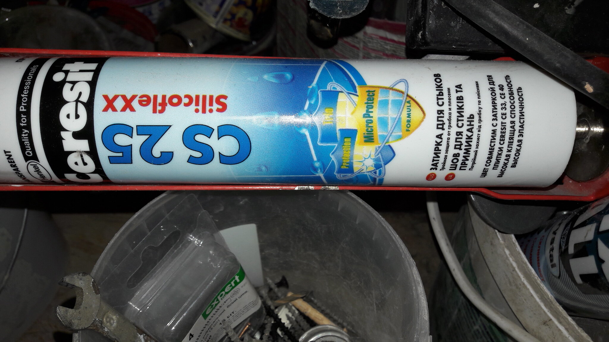

Можна детальніше що за покриття? І як наносилось, на утеплювач до встановлення плиток відливів, чи просто шви ним герметизувались?
Назву напишу, як знайду його в гаражі)))) На утеплювач шаром нанесли перед встановленням плитки
Знайшла!))

[ATTACH]550509[/ATTACH]
В закладки забив.:beer:
Якщо я вірно зрозумів сам процес, то наноситься, розрівнюється, висихає і зверху на клей клеяться плитки відливів. Піском не посипали? Як там в плані адгезії? Чи плитку на цей же герметик наносили?
Вірно зрозуміли - піском не посипали, зверху наносили на клей :beer:
