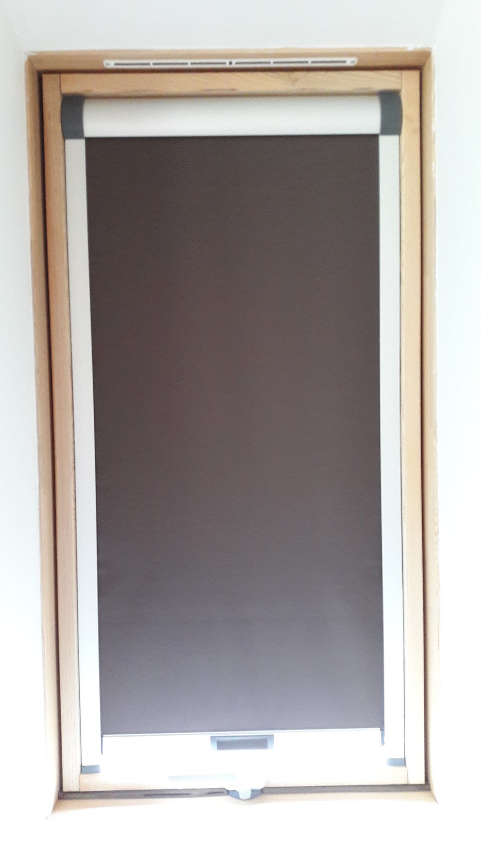

Катя, а можно фотки жалюзей на мансардных окнах? А то я все в пути так сказать. Выбираю, выбираю. Никак не придумаю ничего
Ок, только ж у нас шторка, а не жалюзи. Сегодня сфоткаю)
