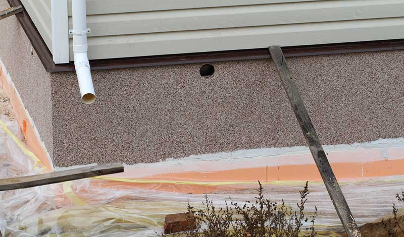

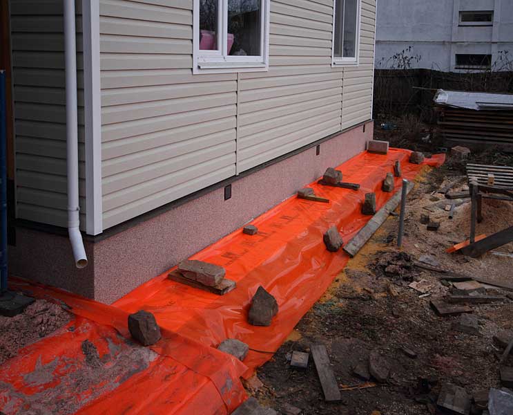

а покажите что это за крошка такая, и как выглядит уже непосредственно на цоколе?
Я использовал SPS фасадный гранит B7. Это мраморная/гранитная крошка смешанная с акриловым связующим. Продается в банках готовая к применению.
Очень красиво:rolleyes::rolleyes::rolleyes:
А насколько сложно его делать?
Твоим хлопцам - как два пальца )))
вы крошку наносили на экструдер (рыжий) с гладкой поверхностью????
и сколько уже держится?
я к чему вопросы задаю......у меня гладкого экструдера как раз на цоколь,тоже хочу крошкой оштукатурить, но уже не от одного спеца слышу,что нужно наносить только на шершавый. От гладкого со временем отслаивается и никакая сетка не помогает.
Делать его не сложно - фактически это тот же штукатурный фасад. Делается база с сеткой, потом крунтовка с песочком и штукатурка. Я делал сам в первый раз (до этого опыта подобных работ не имел).
Да, на гладкий (URSA XPS), но перед нанесением базы взял терку для ППС и сделал весь цоколь шершавым :)
На сегодняшний день прошло чуть меньше двух лет.
Да, нужно либо сделать его шершавым (теркой или пилой), либо брать шершавый.
мне когда утепляли дом (один из форумчанинов), то возле входной группы наотрез отказались утеплять моим гладким. И про терку вспоминали,т.к. пробовали такой же способ и всеравно были отслоения. Другие на цоколь также отказались, вернее говорят сделаем, но нести ответ-ность не будем.
То ли спецы такие "перестраховщики", то ли действительно будет проблемой.
Но Ваш пример впечатляет, 1,5 года - значит пережил все прелести времен года :)
п.с. уточняющий вопрос - делали шершавым с обеих сторон или только наружка?
спасибо.
Я клеил на клей-пену СТ-84, с внутренней стороны (там где клей-пена) "подряпал" пенопласт ножовкой по дереву (получается не слишком гламурно, но для приклейки нормально), с обратной (с лицевой) - теркой (получилась в итоге ровная шершавая поверхность, но занятие это несколько трудоемкое, может потому и не хотят делать). Остальные материалы - клей на базу CT-85, грунтовка SPS Voorkwarts, штукатурка SPS Buitengraniet B7.
По отпаданию, отслоению штукатурки - важно когда делают базу наносить клей, а потом вдавливать сетку и потом опять слой клея. У нас любят прифигачить сетку, а потом замазать ее клеем - так легче и намного быстрее, но армирование почти не действует и сцепление с пенопластом будет плохое, одним словом так делать нельзя. Ну и поскольку делал сам, то все технологические интервалы выдержал.
