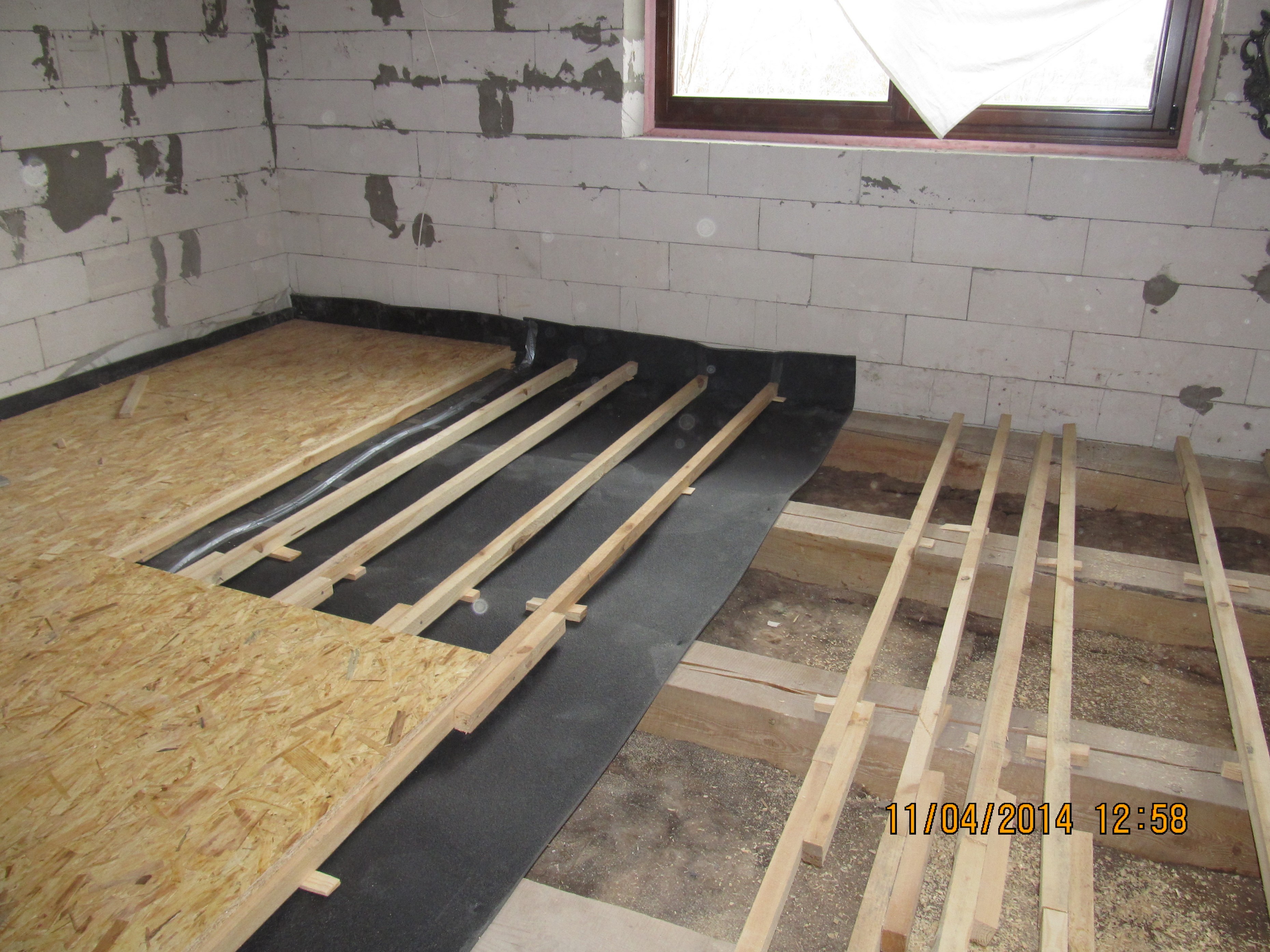

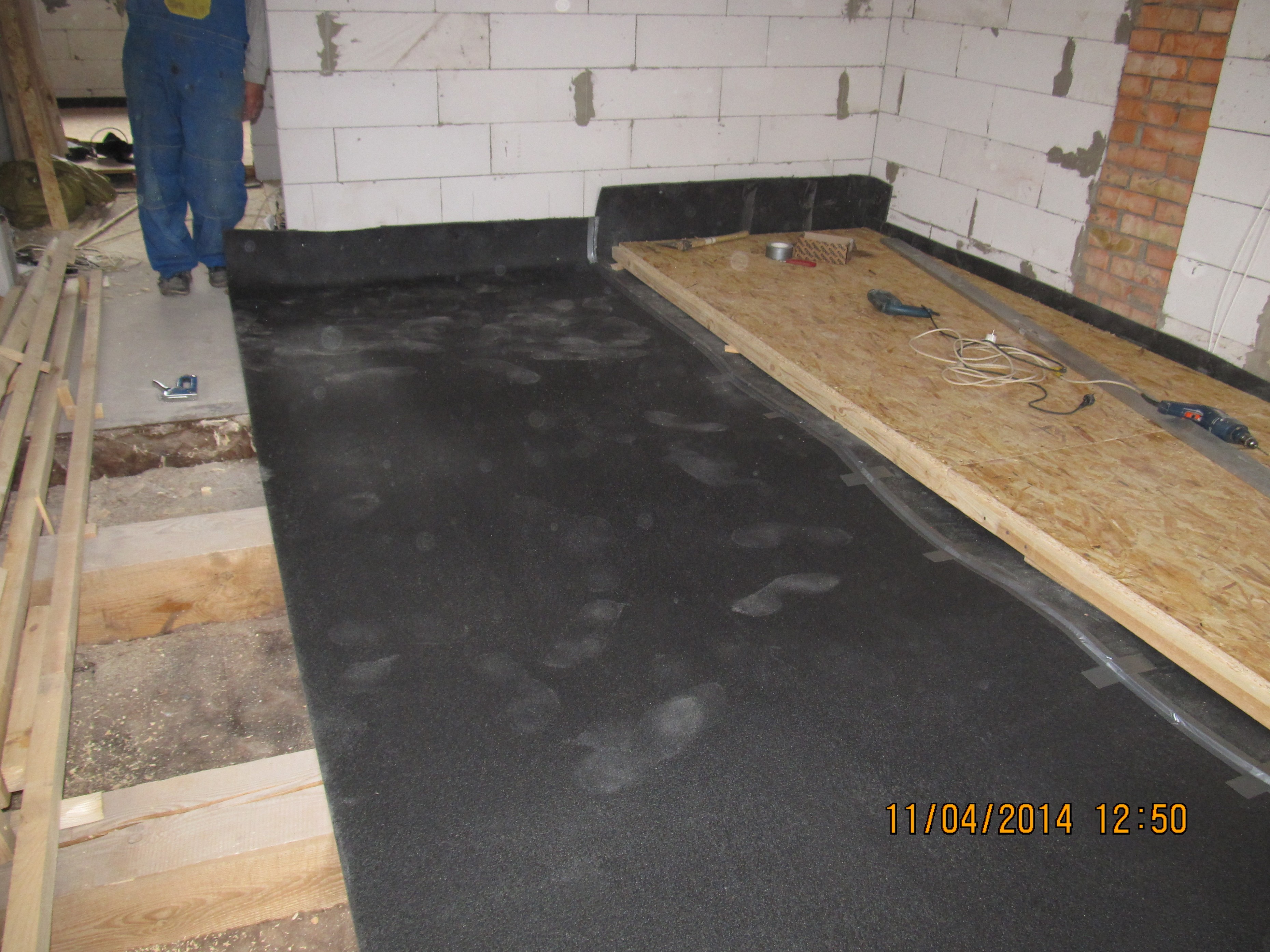

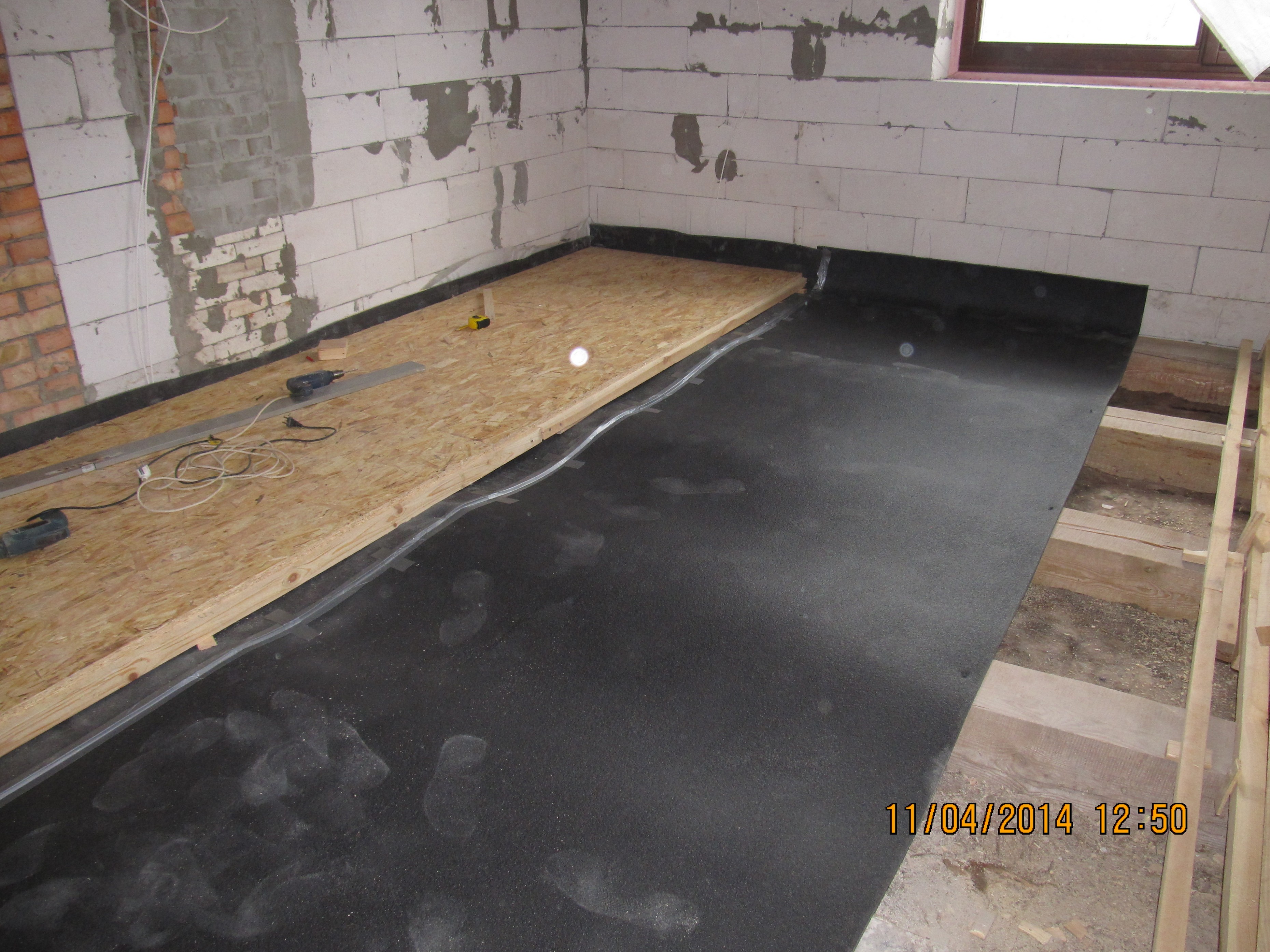

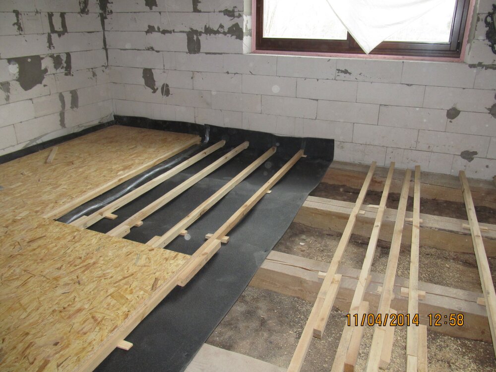

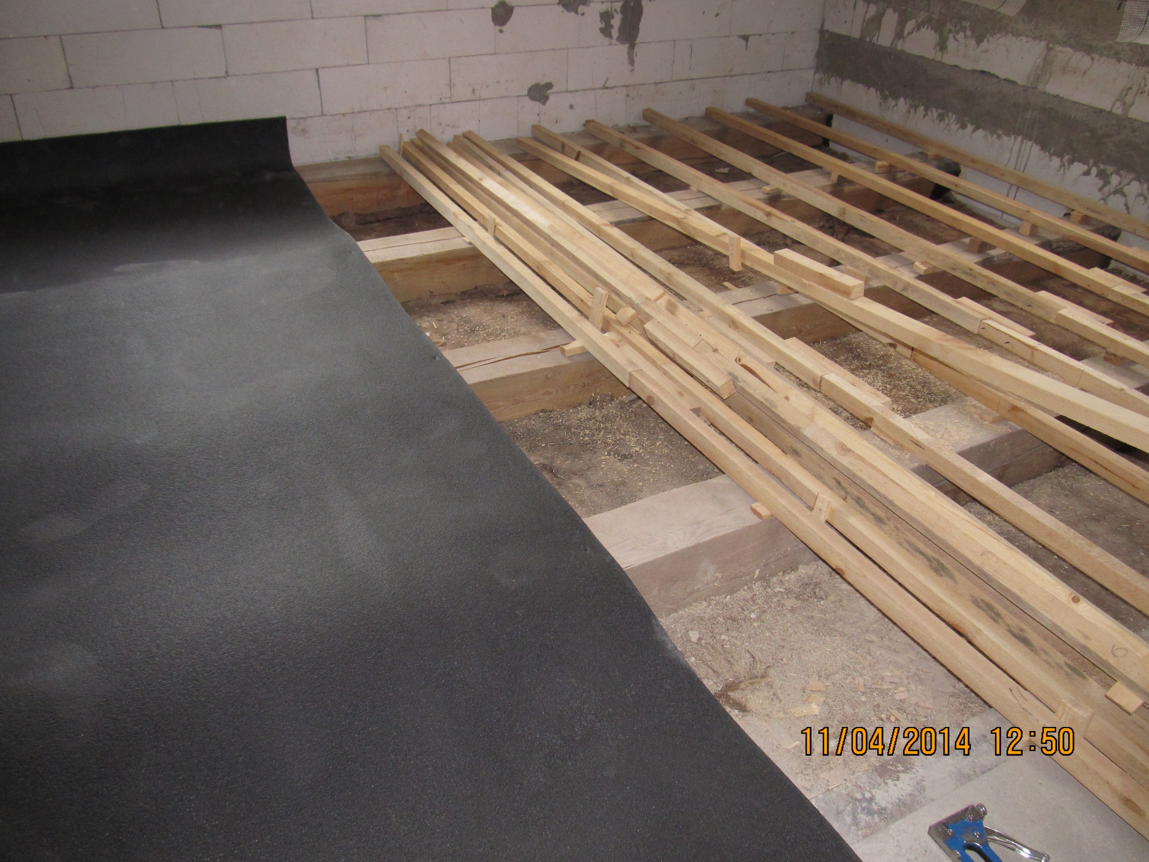

На выходных еще делали пол в большой нашей спальне. Выкладываю небольшой отчет, как это было)))
Не доложили ряд в полOSB под низкой мансардной стенкой (видно на третей фотке, там два армопояса через ряд:D), остановились потому что решено эту стенку "доукомплектовать" еще 20 мм xps, а его в наличии не было. Докупили эппс, опустим его ниже уровня чистового пола до балок, а потом уже доделаем пол. Это план на будущую субботу)))
p.s. Обнаружили, что не хватает (каким-то чудным образом просчитались) 22-го OSB на пол гостиной, надо докупать((( Еще для стен второго этажа, где будет усилятся звукоизоляция минватой надо докупить 22 листа гипсокартона.... Ото таке))))
  • Лайк 7
Какое сечение бруса под ОСБ (50*50)?
И какой шаг балок?
Сечение бруса 50*50, шаг 30 см.... Шаг балок 700-900 мм... то, что видно на фото - 900 мм
Ну тогда все хорошо :) То я переживал что прогибы будут большие )))
Ну мы ж по проекту балки ложили, а брус и шаг отдельно просили инженера просчитать))))
Ну я не знал таких интимных подробностей :pardon::oops:
Ну, простительно не знать подробности:beer:, но не простительно сомневаться в насЖ-);)
Так я не в вас сомневался, а в физических свойствах древесины ;):D:beer:

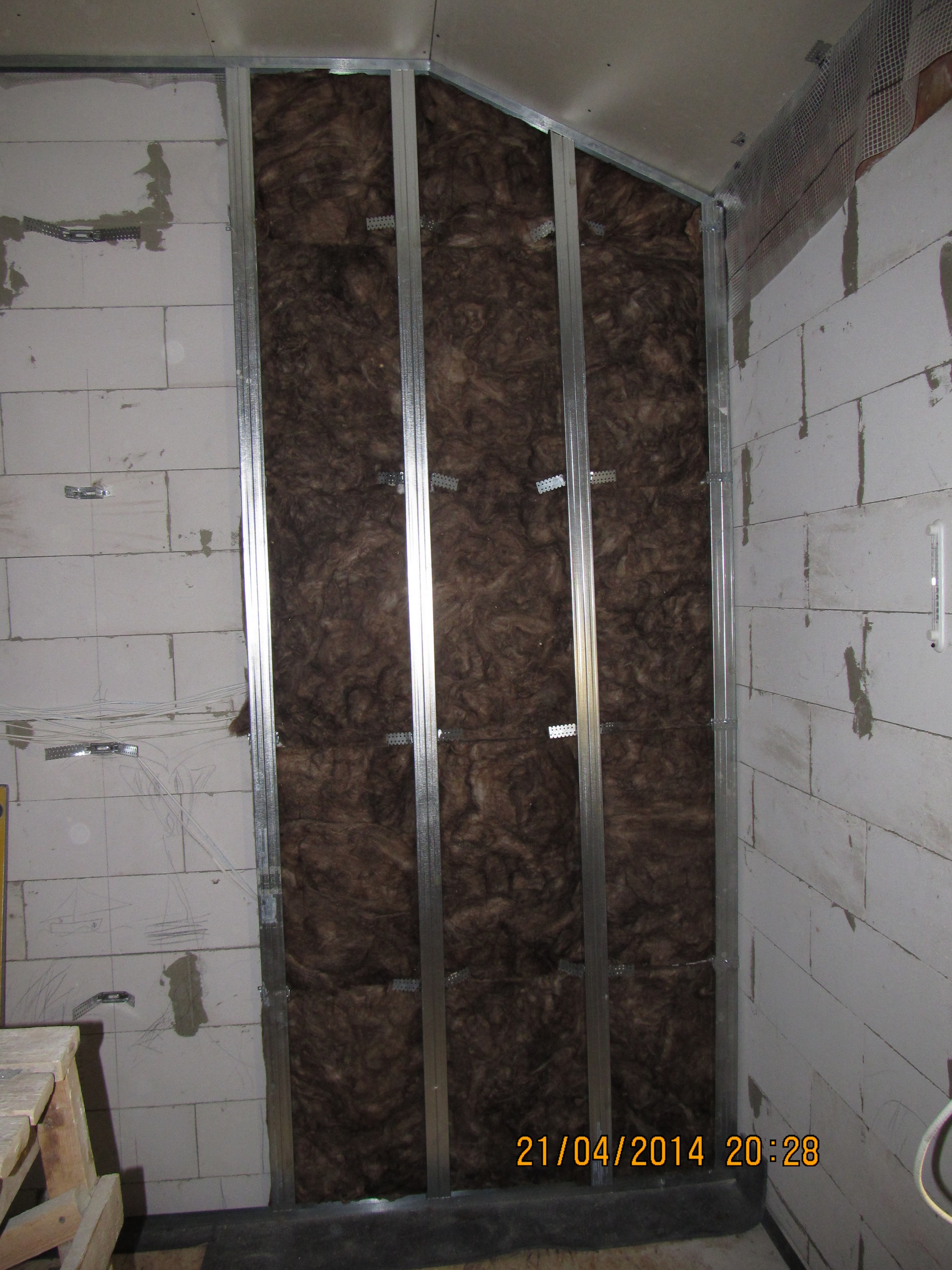

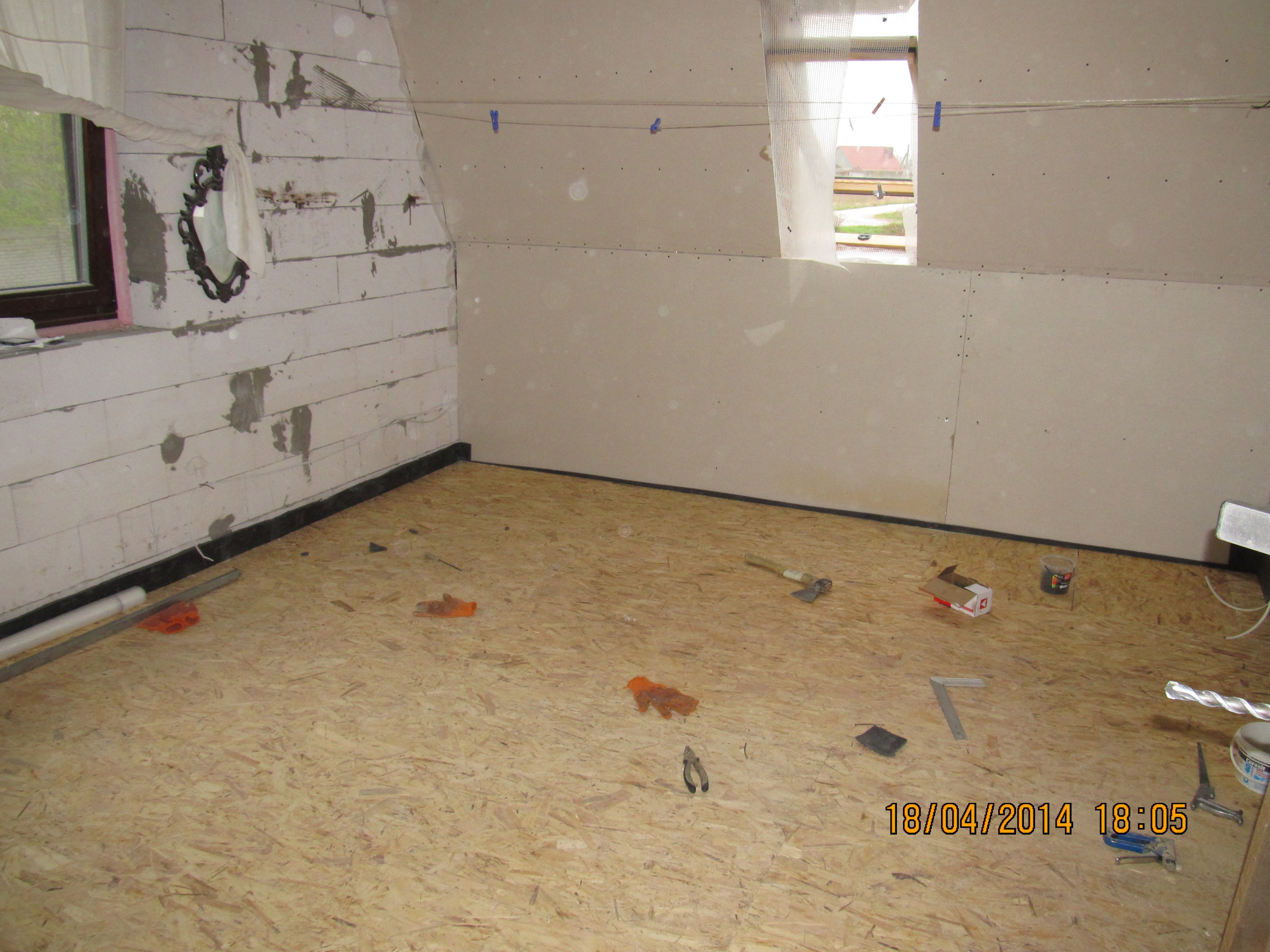

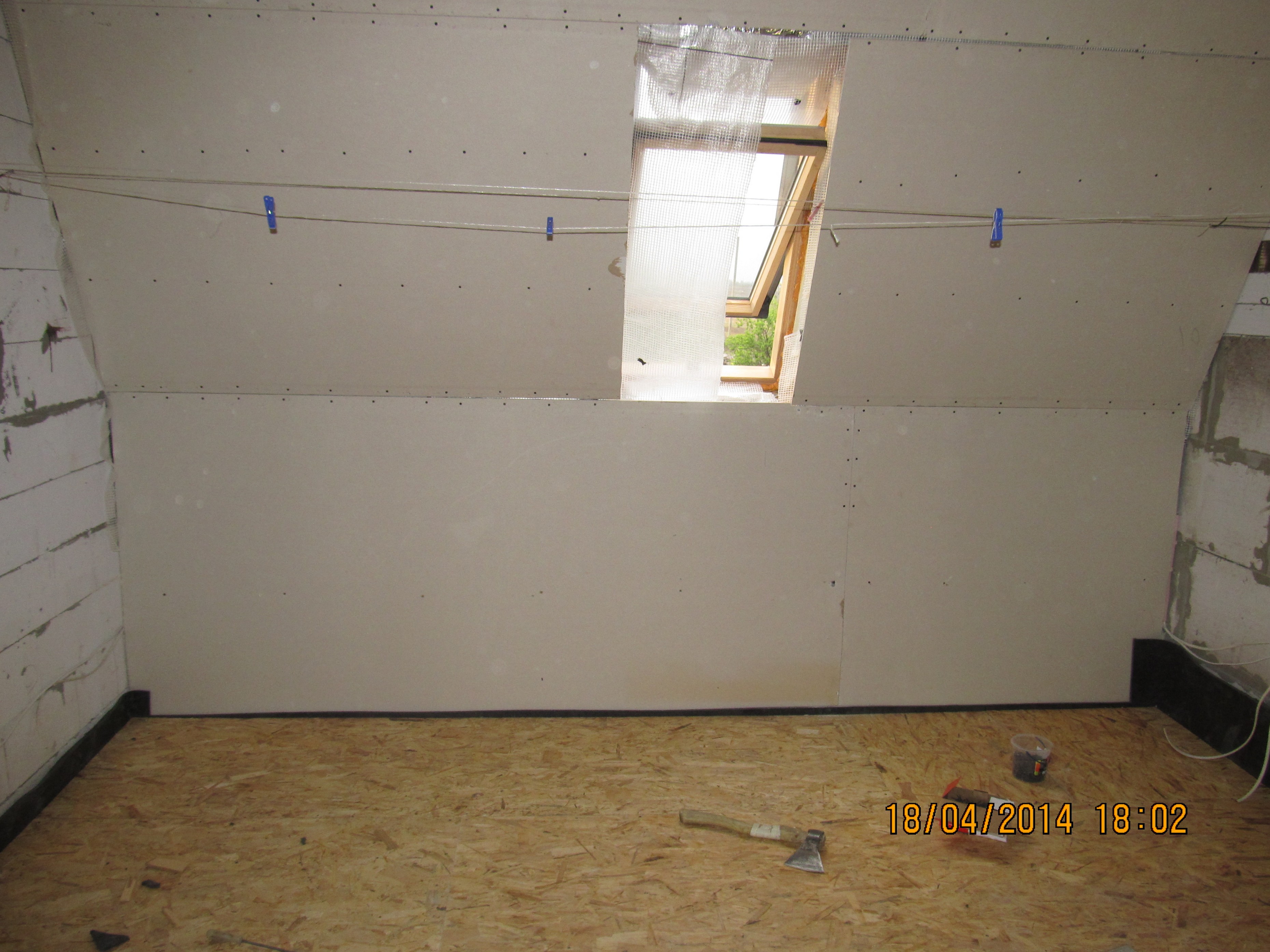

В субботу перед Пасхой немного еще поработали над нашей спальней на 2 этаже. Положили на стену с армопоясами 2 см эппс, опустив его аж ниже балок, сверху - гипсокартон, и доделали черновой пол (т.е. доложили с этой стороны брусья, изолон и ОСБ):

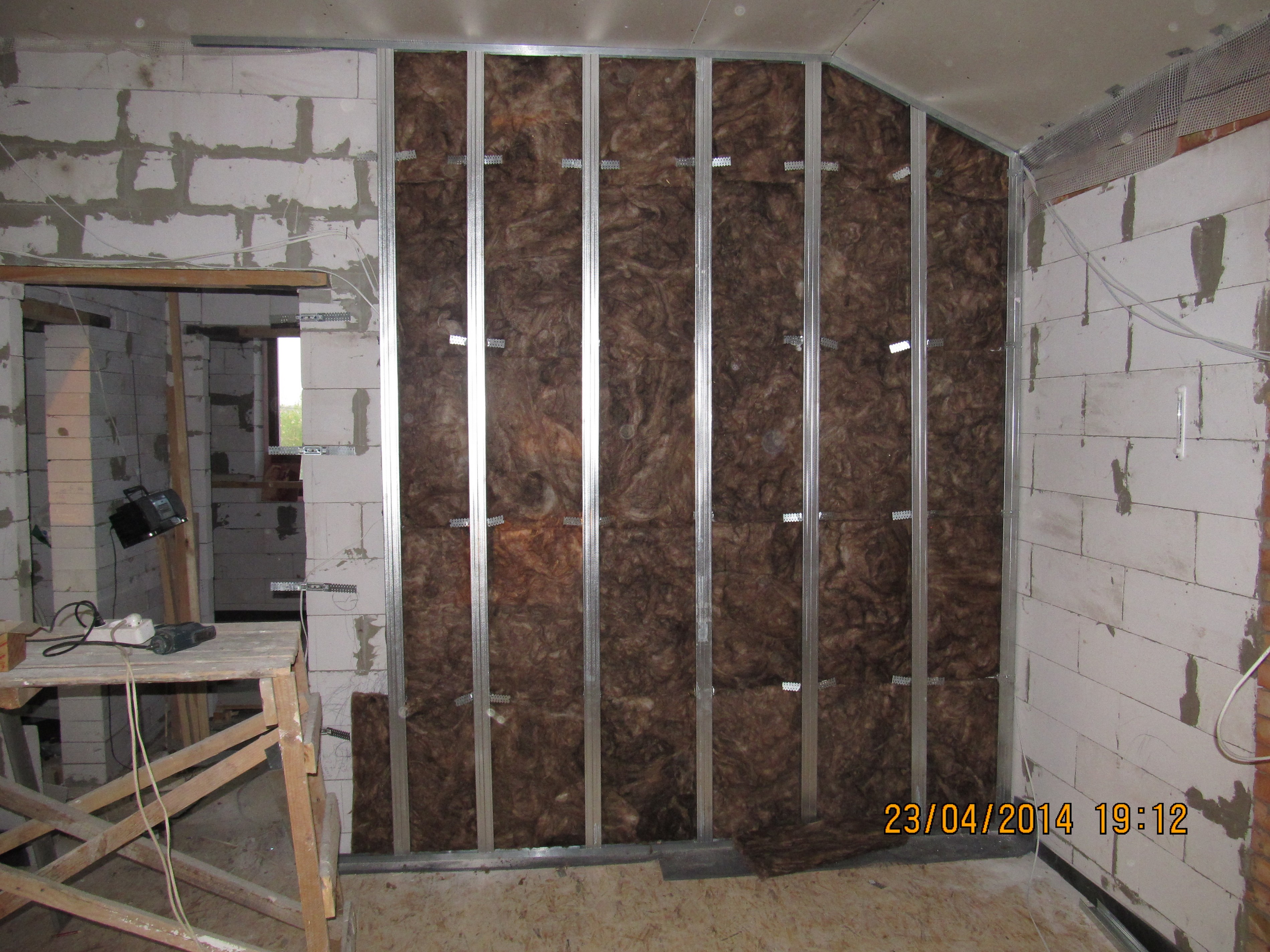

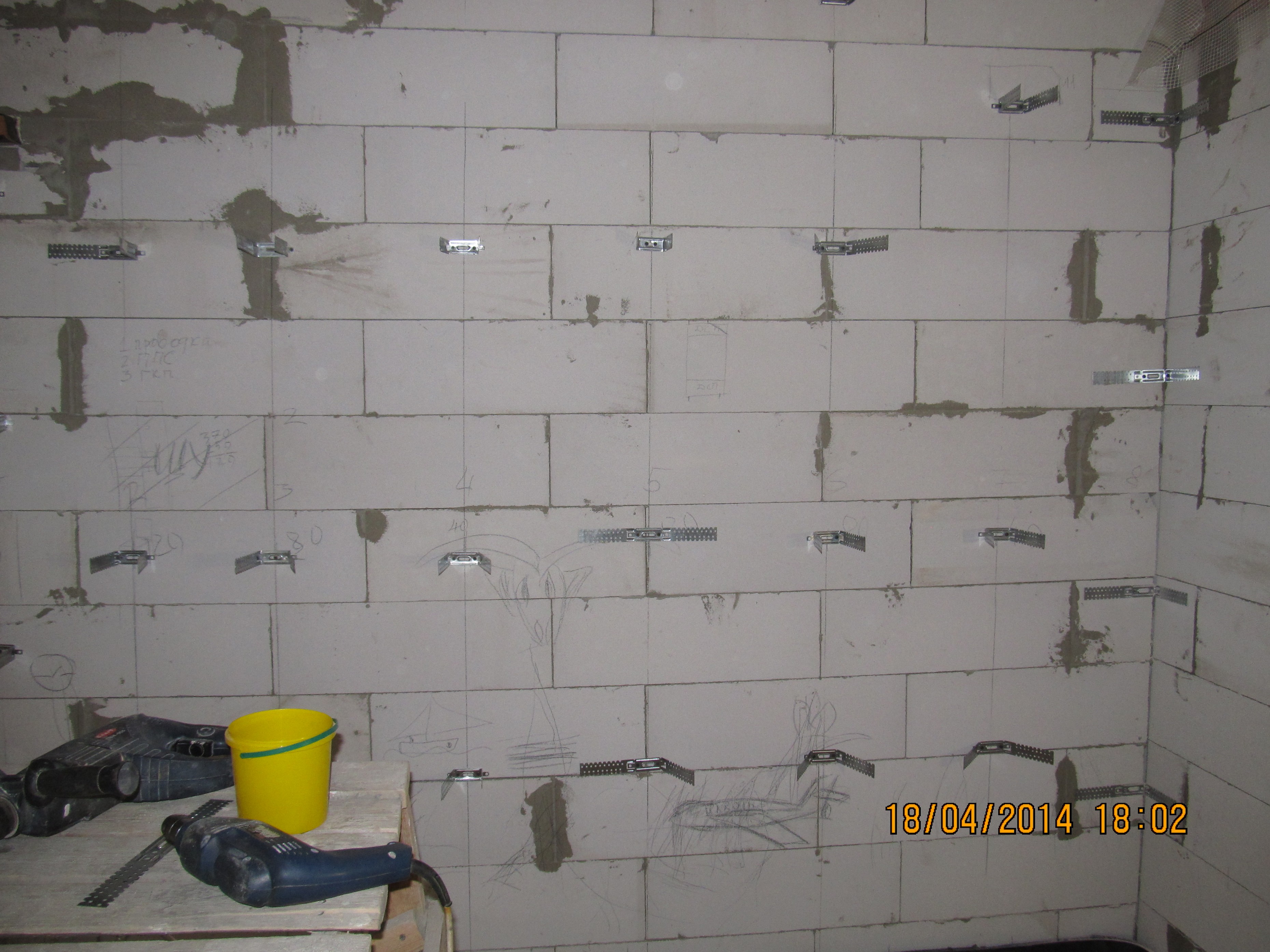

Начали работы по звукоизоляции внутренних стен в спальне (там у нас от санузла стоит ГБ 200 мм, от коридора - 100 мм, всю стенку дополнительно звукоизолируем минватой):

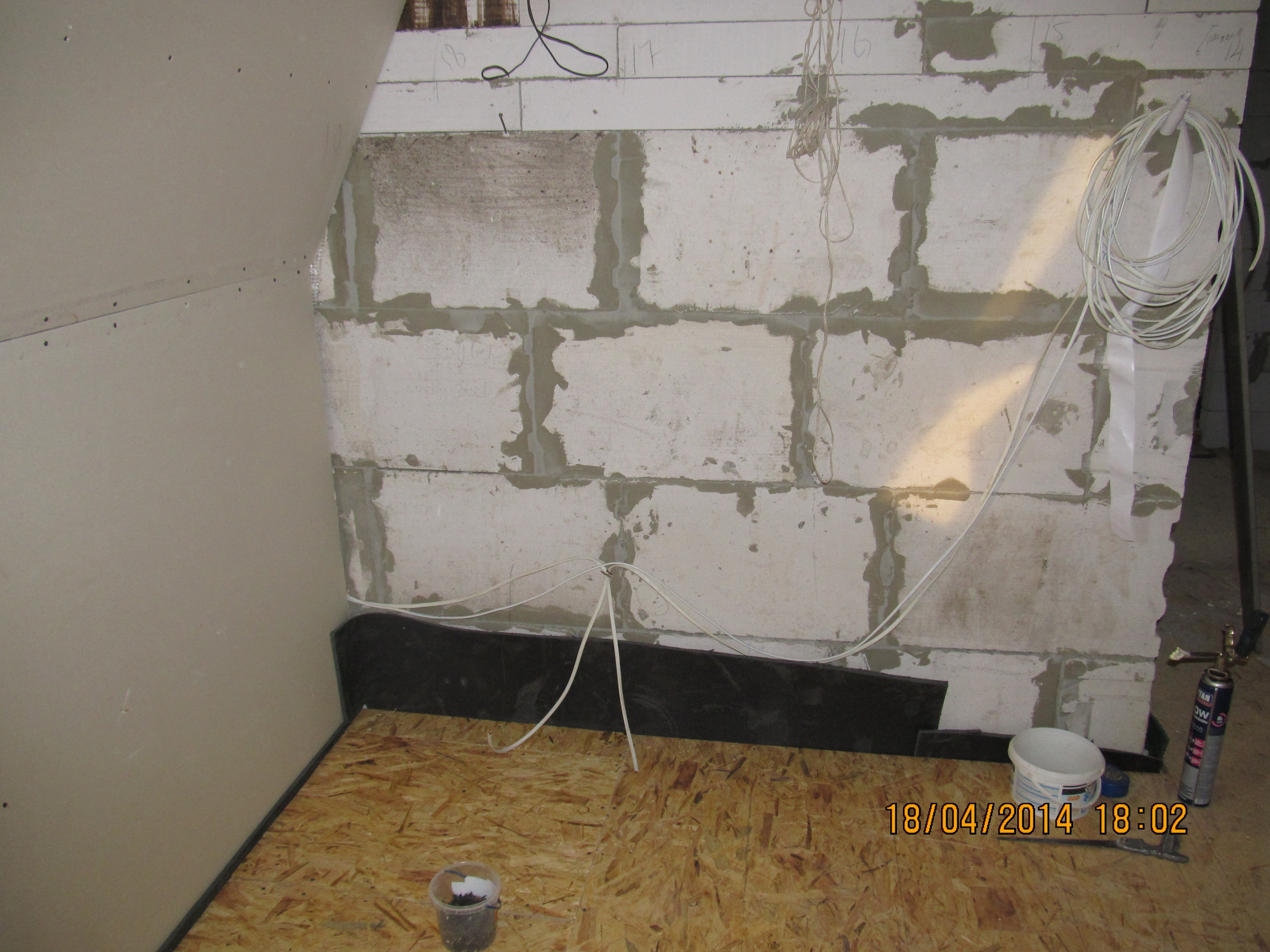

сильно лучше не баловаться внутри дома с ЭППС
Добавлено через 32 секунды
минватой
какую вату используете?
Мы несильно, вынужденно))) он не более опасный, чем бетон.... но бетон еще и холодный.....
"Акустическую перегородку" от Кнауф

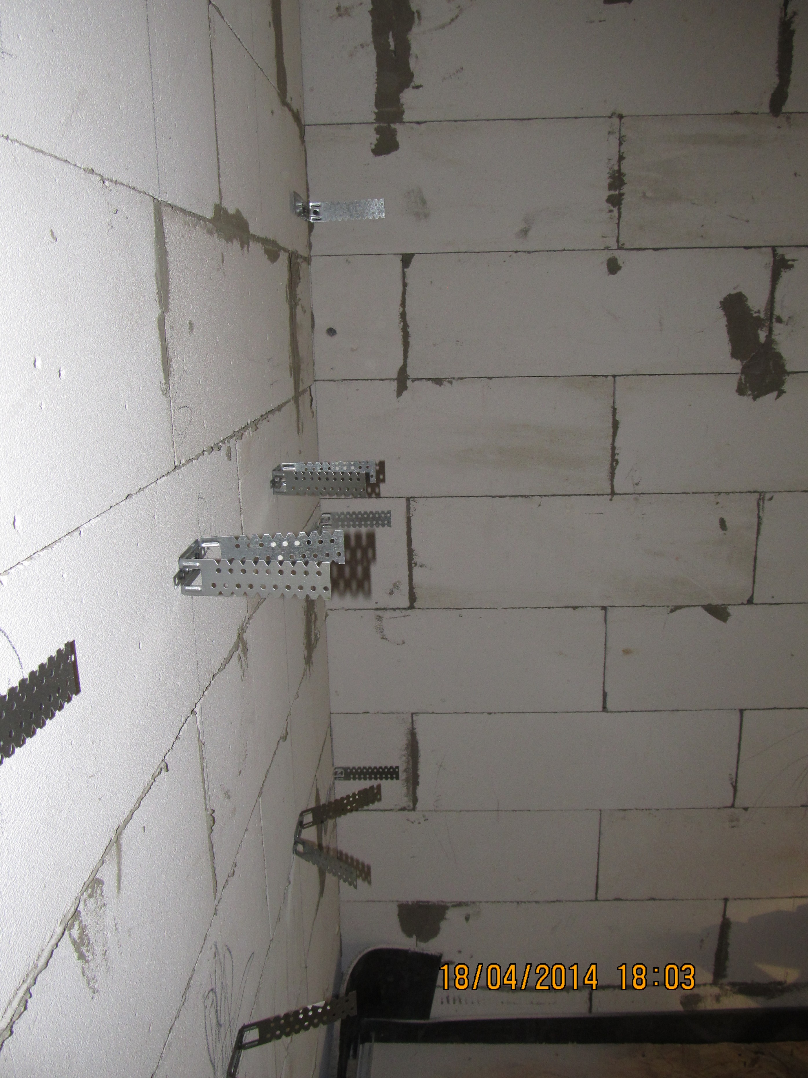

Ну, в ГБ в разных местах под различное назначение и крепеж разный))))
Монтажные скобы под ГК например
Аааа, тут все просто. Дюбелей - ноль)))) Два самореза 75-х под углом и усе)))

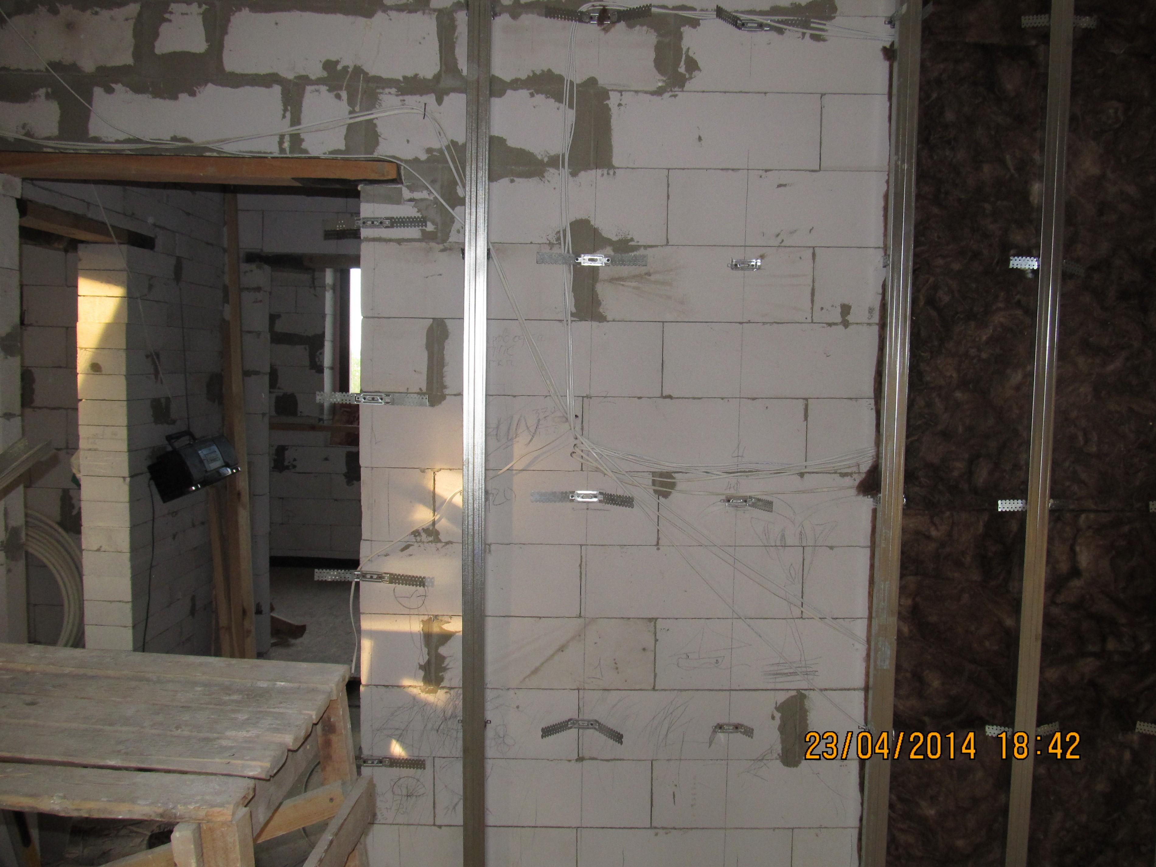

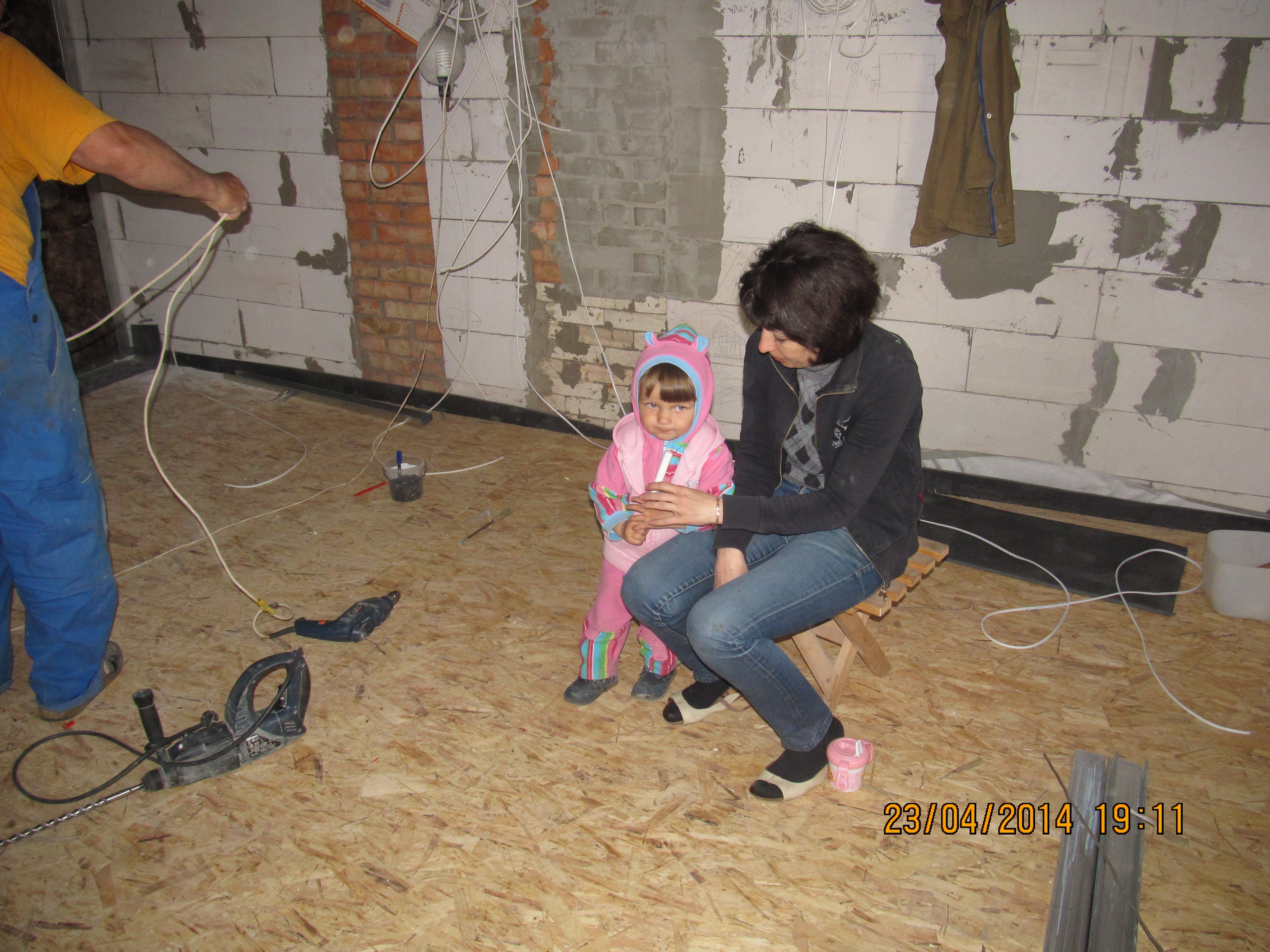

Вчера вечером пару часов проведи на втором этаже, поразбрасывали проводку, еще кусочек стенки зашили ватой....
Мы с Владкой оказывали непосильную помощь - подносили карандаши, подавали уровни, просто болтали и Влада разрисовывала открытые стены:ROFL:IMG_5815.thumb.JPG.de163e5dbe66b2b733a505c310fc94bb.JPG
Ваты положили и закрепили всего один пролет в 1,2 метра IMG_5817.thumb.JPG.03bdf30c06e2a7f84a477b966d4d86fb.JPG, и стену до конца укомплектовали скобами....
