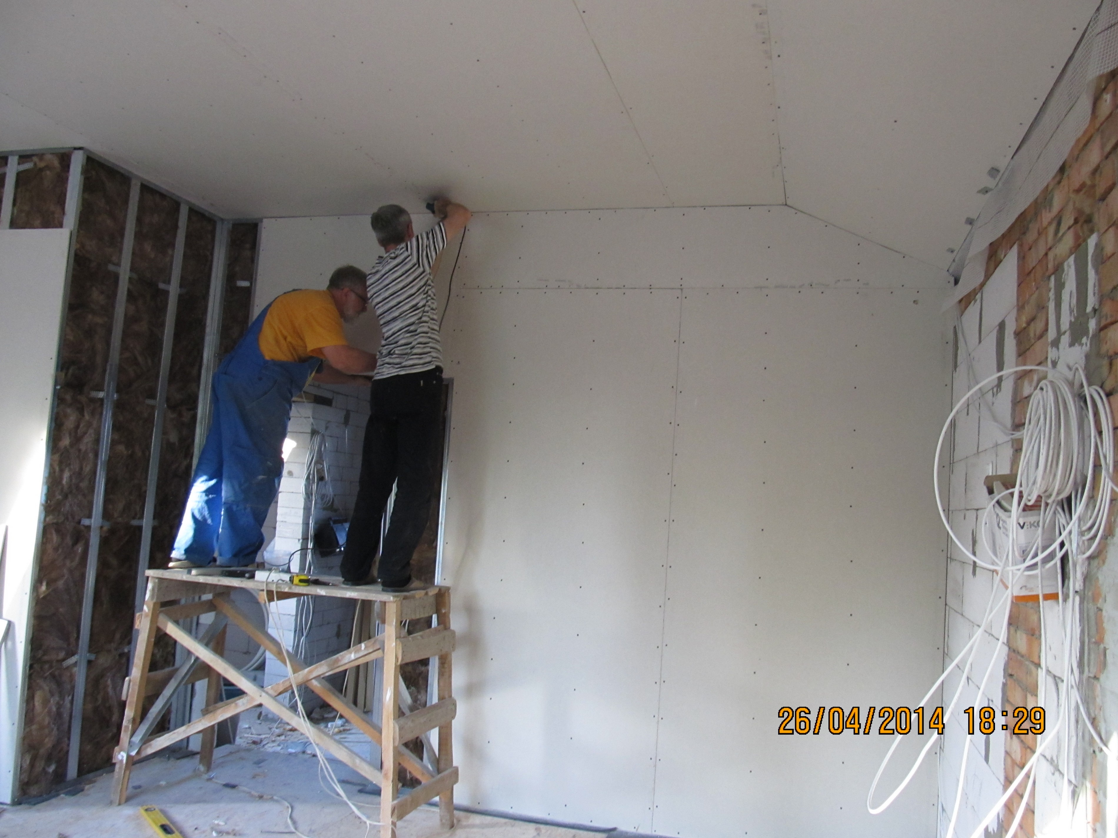

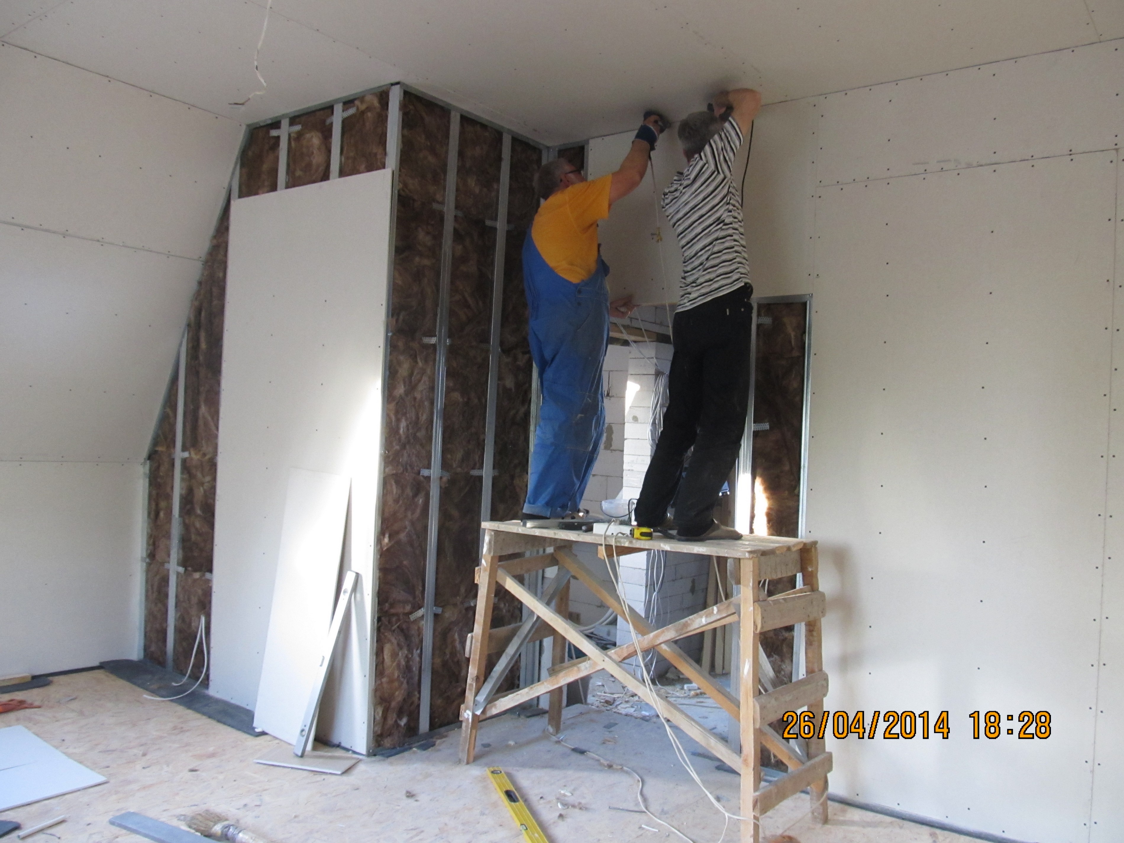

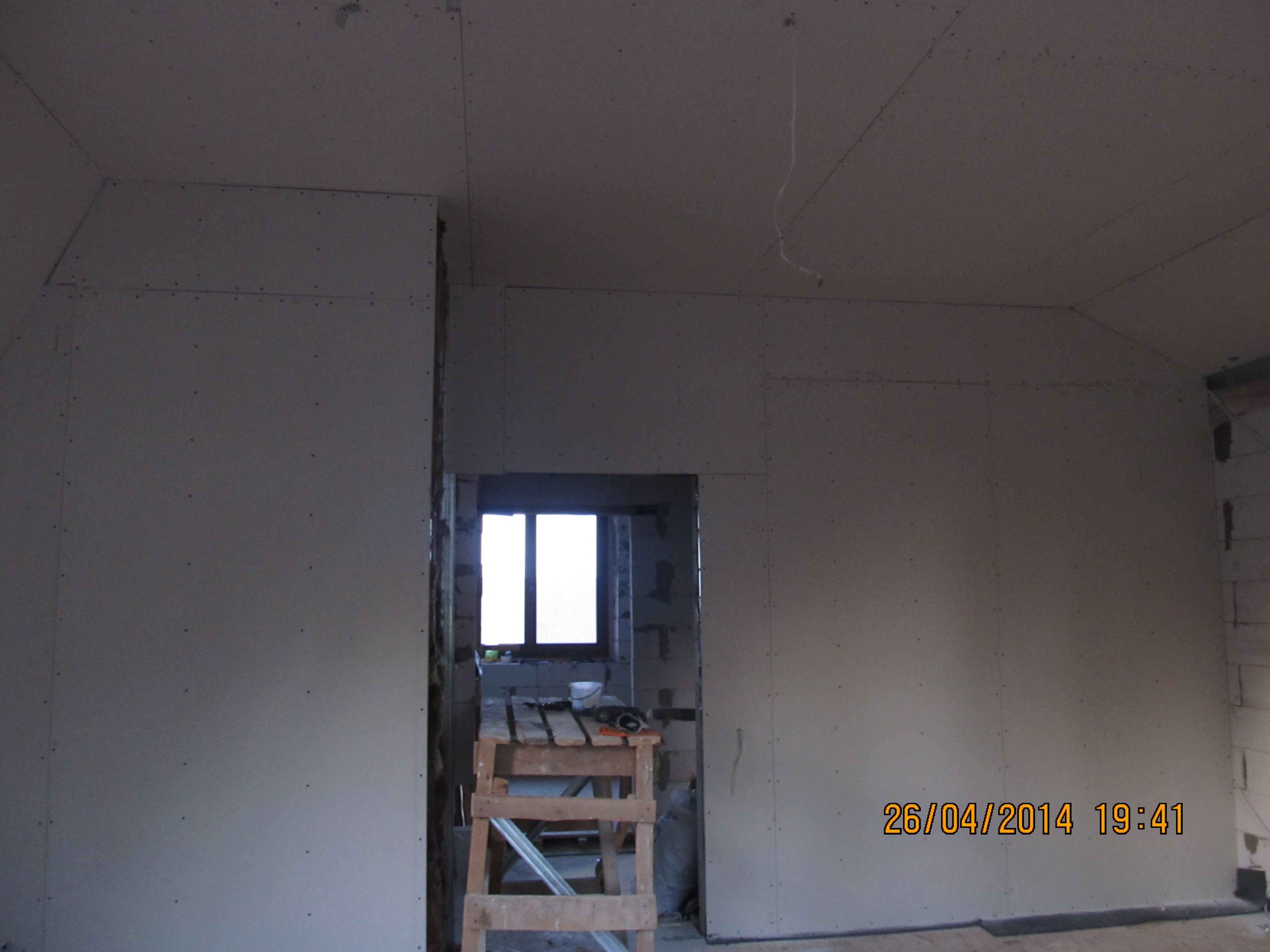

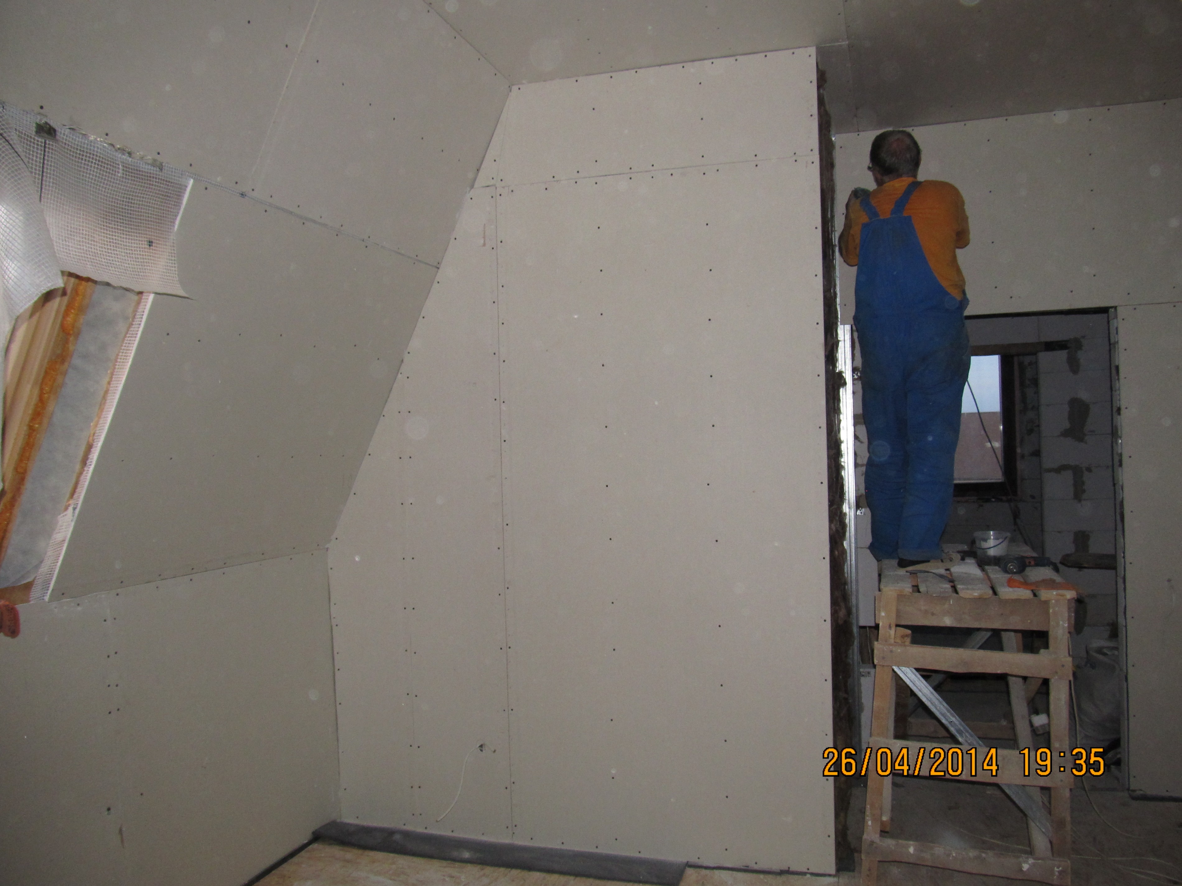

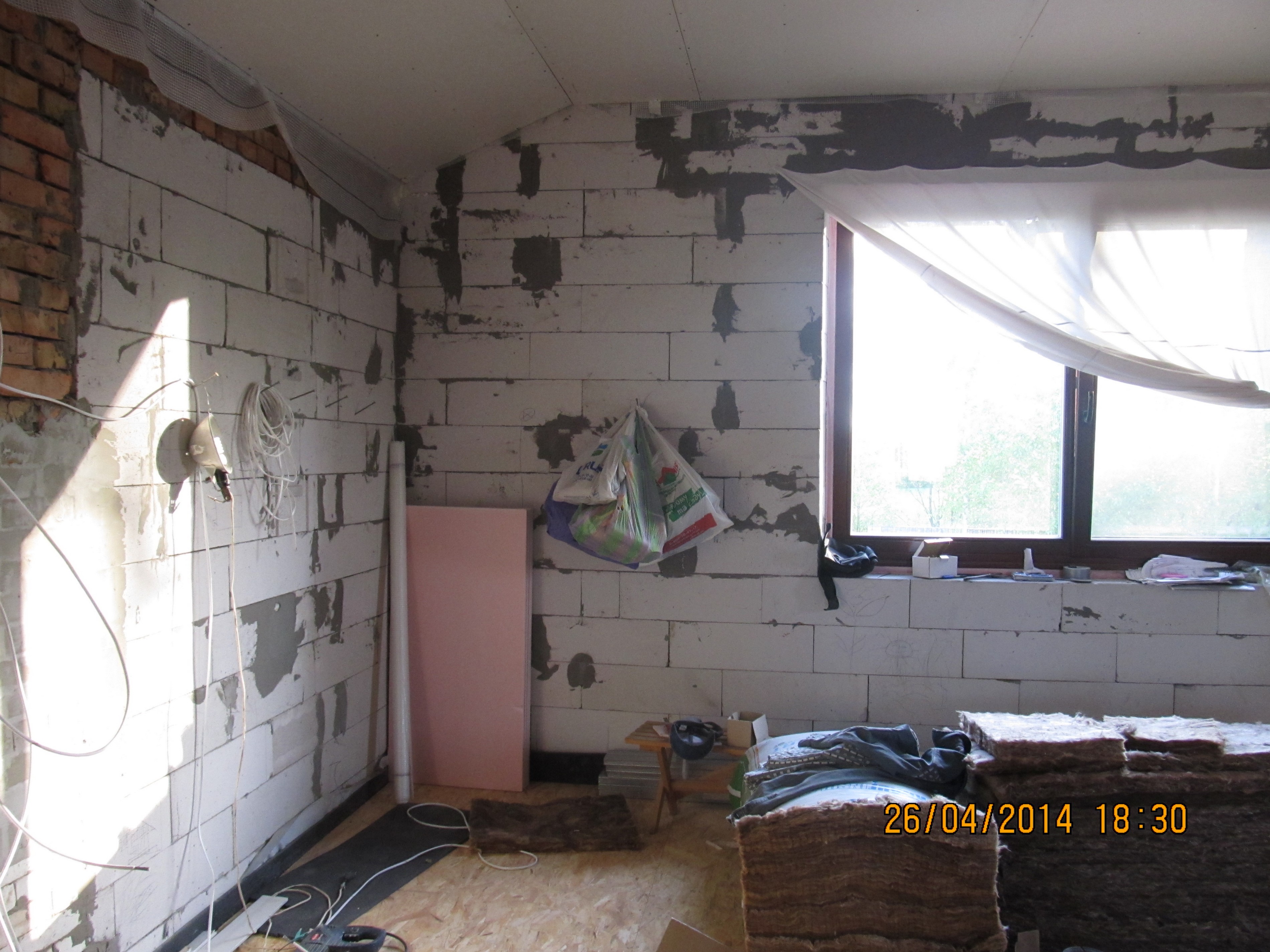

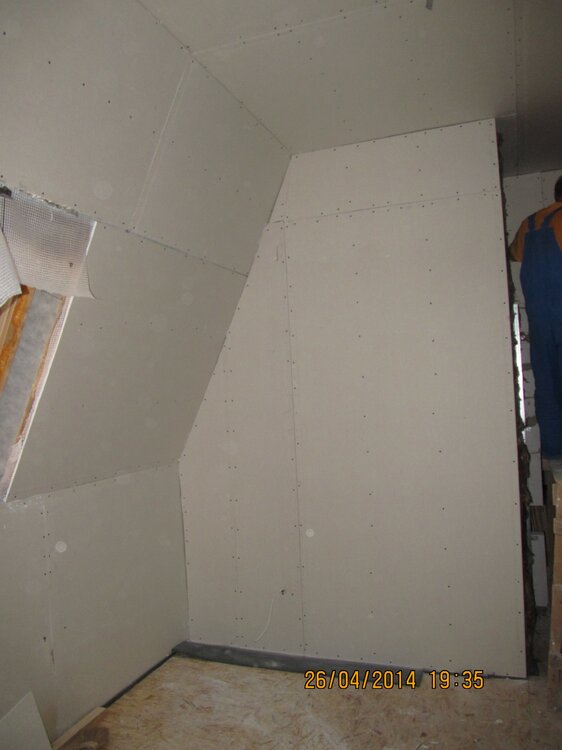

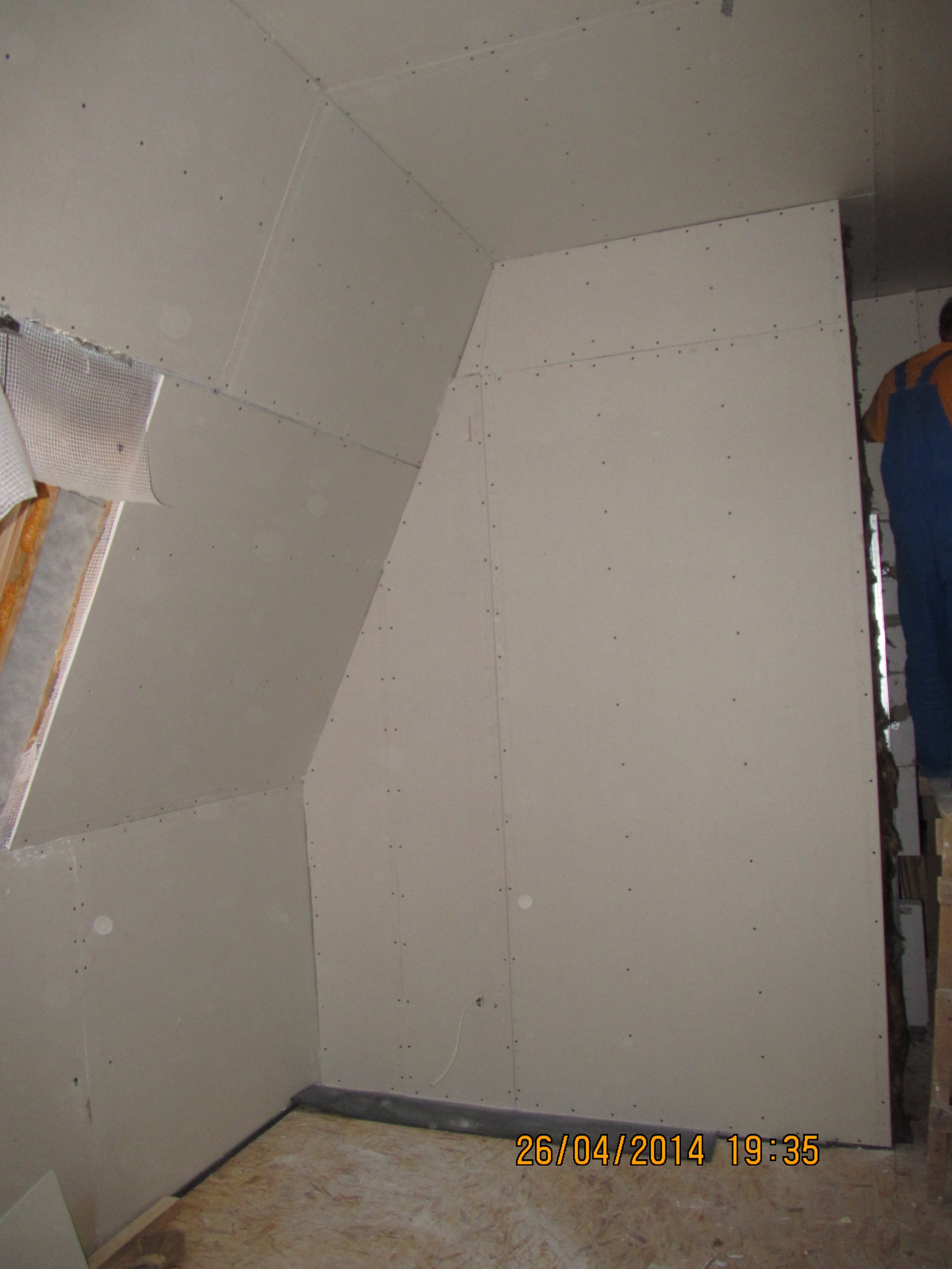

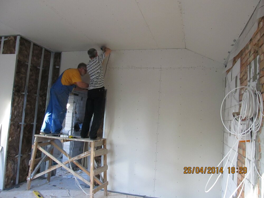

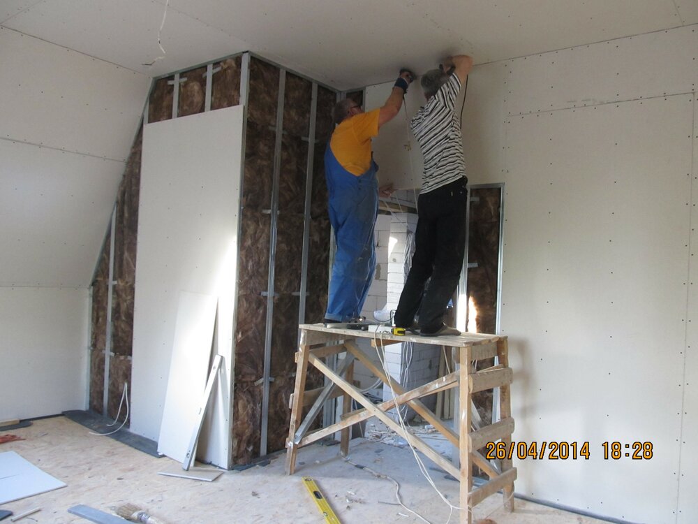

Забыла написать))) На выходные еще чуть-чуть поработали над нашей комнатой, дошивали стены ГК. Там где будет шкаф на стенку использовали потолочный ГК, т.к. его у нас в избытке, а стеновой на отделку внутренних перестенков в детской и холле еще надо докупать:(....
Енти стенки (внутренняя несущая смежная с гостиной и наружная) будут штукатуриться)))
P.S. На выходных если не будет дождя, наконец-то займемся строительством вольера для Ферика)))
Это 9мм который? Он по идее не потолочный, а просто 9.5мм толщиной, и по техкартам используется только в многослойных обшивках. На потолок ставится 12.5мм, как и на стены.
Значит, мы его правильно в многослойной обшивке использовали)))
У нас на потолке везде 9,5 мм...
В один слой?
Да. А зачем там в два? Все потолки ровные, многоуровневых нет, нагрузка минимальная.
