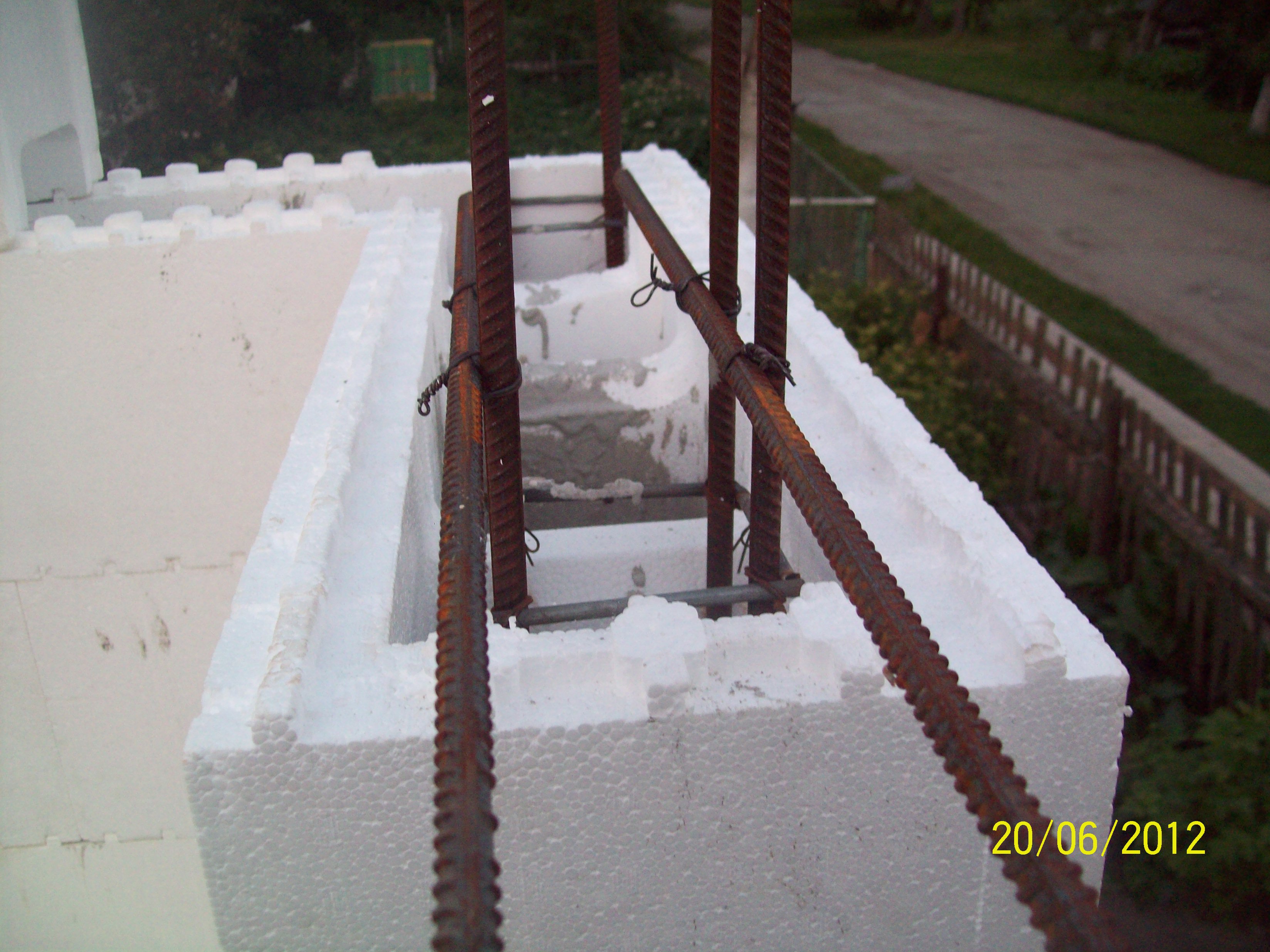

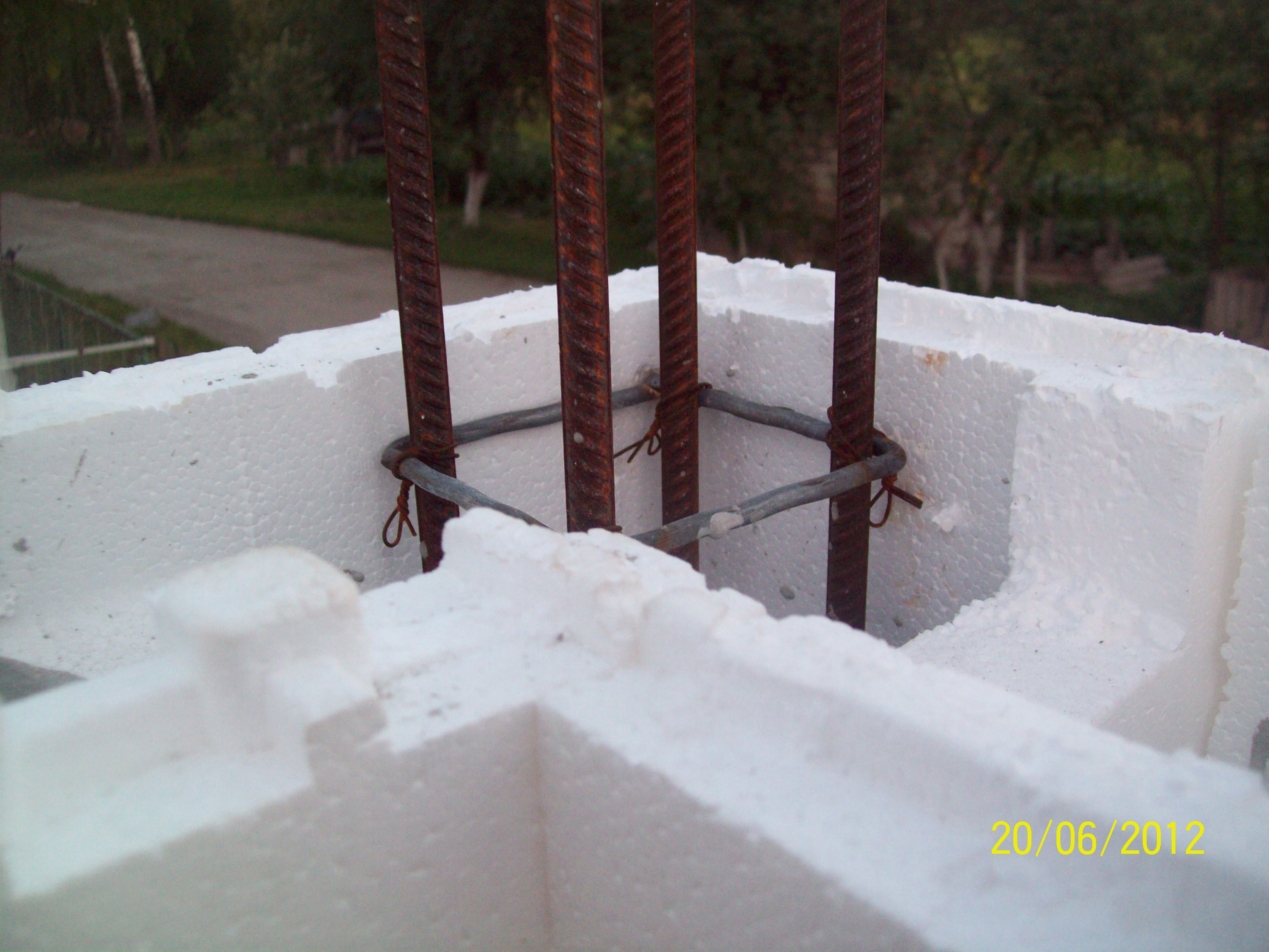

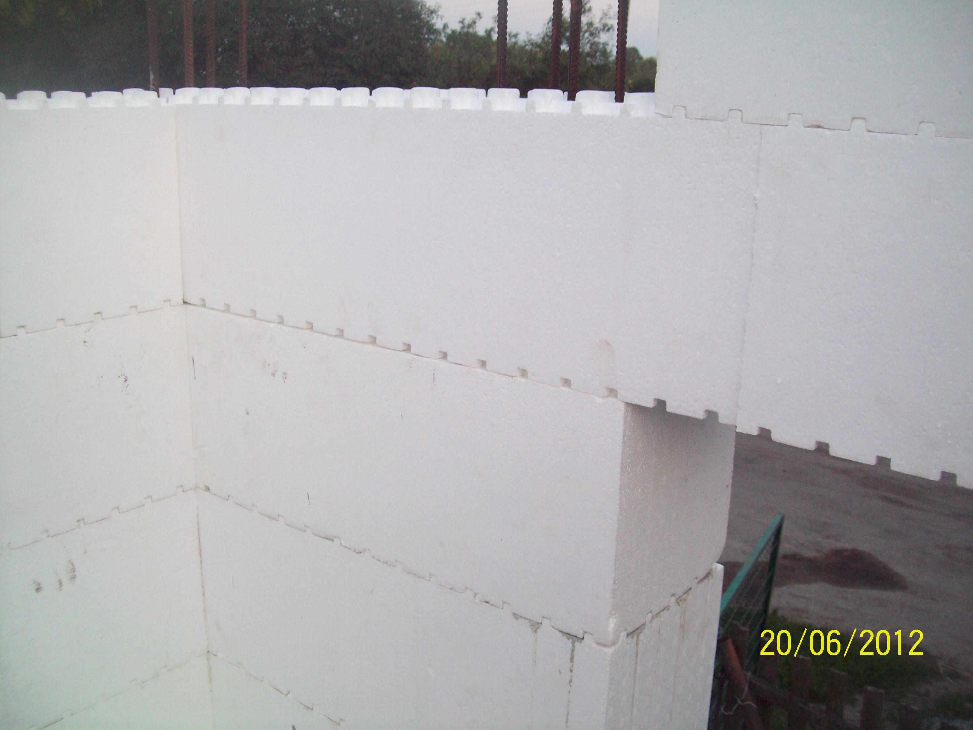

Помогите решить проблему. На выходных заливали 3 ряда блоков (7,8,9 ряд) и вчера при монтаже следующих рядов, особенно надоконных проемов, обнаружили нашу ошибку - в одном оконном проеме угол отошел на 4мм, т.е. разница в ширине нижней части оконного проема и верхней его части в 4мм. Сейчас при монтаже надоконного проема блоки не стыкуются (шип не попадает в паз). Приходится между двумя блоками делать вставки. В этом месте тогда нет перевязки между блоками. Кто подскажет, может есть другой вариант???
Нож вам в помощь. Относитесь попроще к геометрии термоблоков. Я также поначалу думал, что у всех блоков идеальная геометрия и абсолютно точные размеры. Но после того, как мне привезли одни и теже производители следующую партию термоблоков, я прозрел. Длина блоков в новой партии отличалась от старых на 3 -4 мм. На телефонный вопрос к производителям "Почему так?" - "Ничего страшного. Мы поменяли прессформу". Так вот на 10 блоках эти 3 мм вылазили уже в 3 см. Пришлось брать нож и подрезать все шипы в замке паз-шип. Чтобы блоки не разъезжались и была связка пришлось применить вязальную проволоку, гвозди 120 мм и скотч. Но это только на одном ряду. Потом все пошло как и прежде.
А вообще-то в этом есть свой плюс термоблоков. Имея в руках только нож и моток скотча можно выстраить такие архитектурные формы.... Что другим материалом будет повторить довольно сложно.
А что тут подробнее-то? Срезаете шипы в нижнем ряду блоков, верхние ставите "как есть", чтоб блоки не съезжали - связываете нижний и верхний ряд между собой (по перемычкам)проволокой или скотчем. Все....Следующий ряд уже пойдет с перевязкой.
т.е. у меня окна заканчиваются на 9 ряде блоков. В этом 9 ряду верхние шипы срезаем по всему периметру. На 9 ряд выставляем 10 ряд и связываем проволокой 9 и 10 ряд по всему периметру в местах перемычек. Потом укладываем 11 ряд этим связывая 10 ряд.
Я полностью не срезал, а подрезал ширину шипа, иногда дополнительно ширину паза
т.е. у меня............... Потом укладываем 11 ряд этим связывая 10 ряд.
Совершенно верно......Ну и не торопитесь срезать шип везде(по периметру стен) - возможно, нужно локально. 11 ряд на сухо соберите с 10м - сразу увидите огрехи. Щели (буде они вылезут...)потом пеной задуете....

Но все же, допустим длина стены 10м и при установки блоков шип-паз вопросов не возникало. и тут вдруг 4мм вылазит - тогда длина стены 10,04м - шип паз полюбому мне кажется не совпадет, нужно возвращаться на исходную к длине 10м. Тогда как закрыть 4мм???
4мм для стены, длиной 10 м - не расстояние. Соберите два ряда блоков на месте - там видно будет. Возможно 11 ряд блоков снивелирует разницу....Я бы не заморачивался

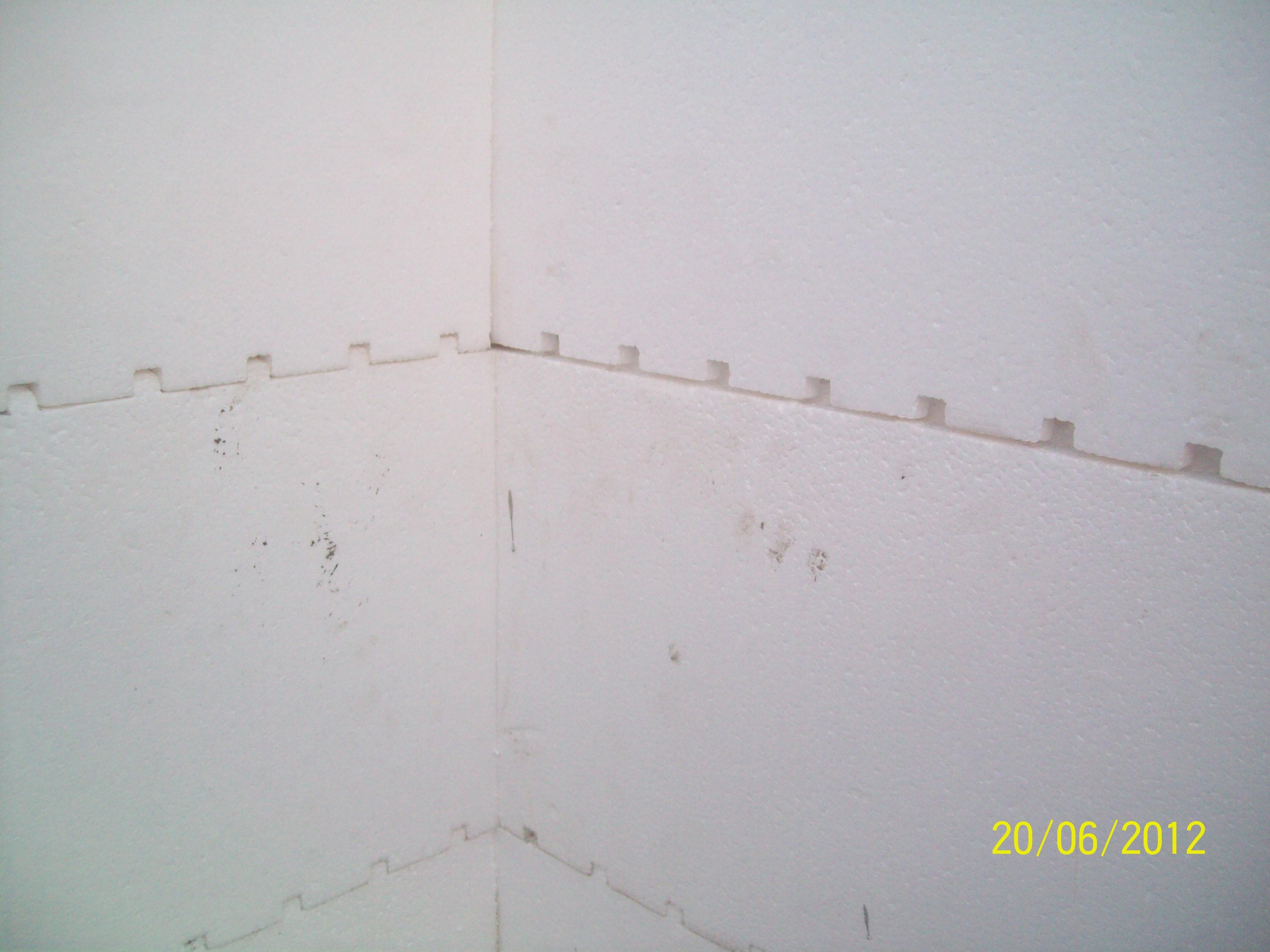

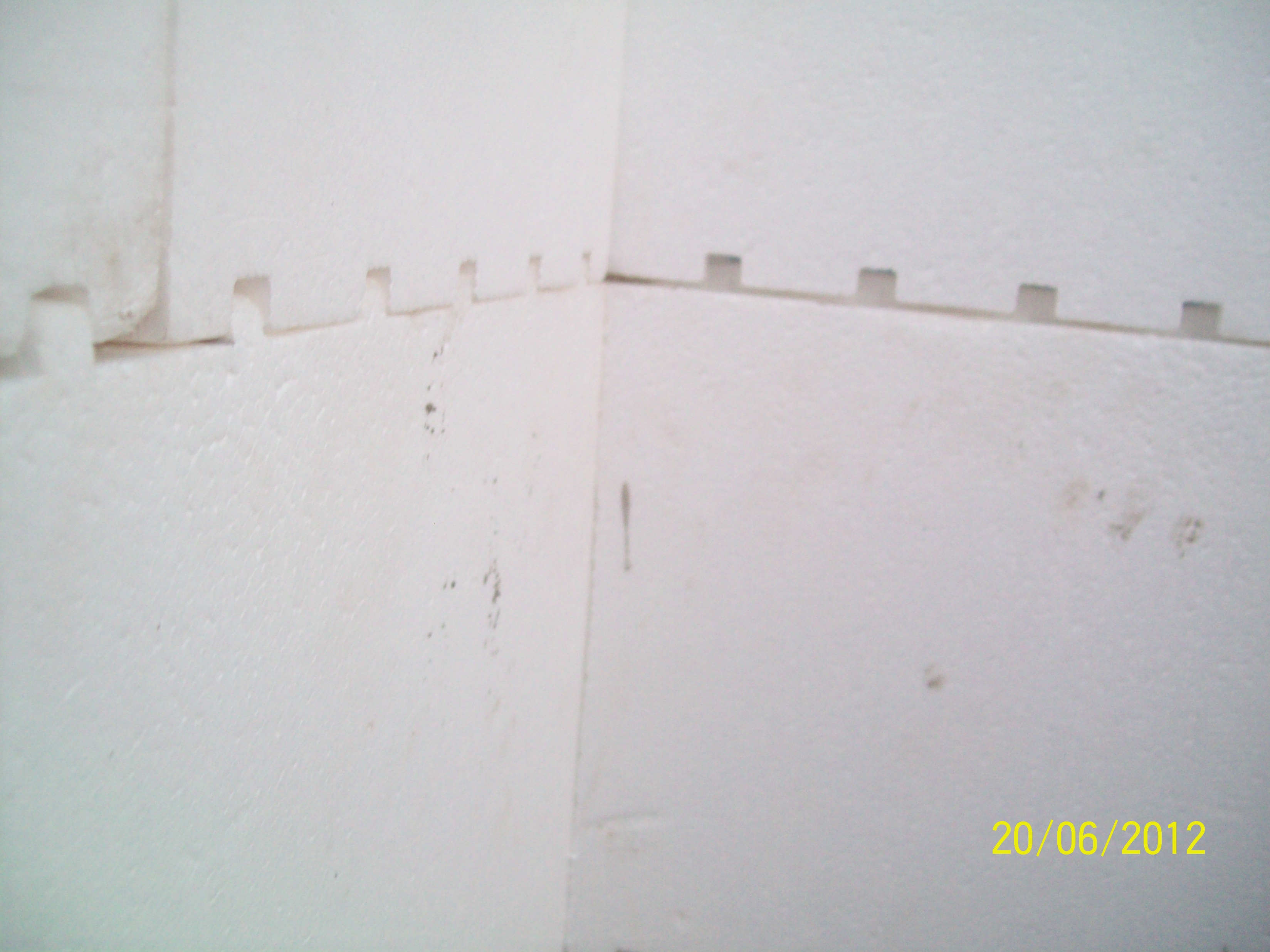

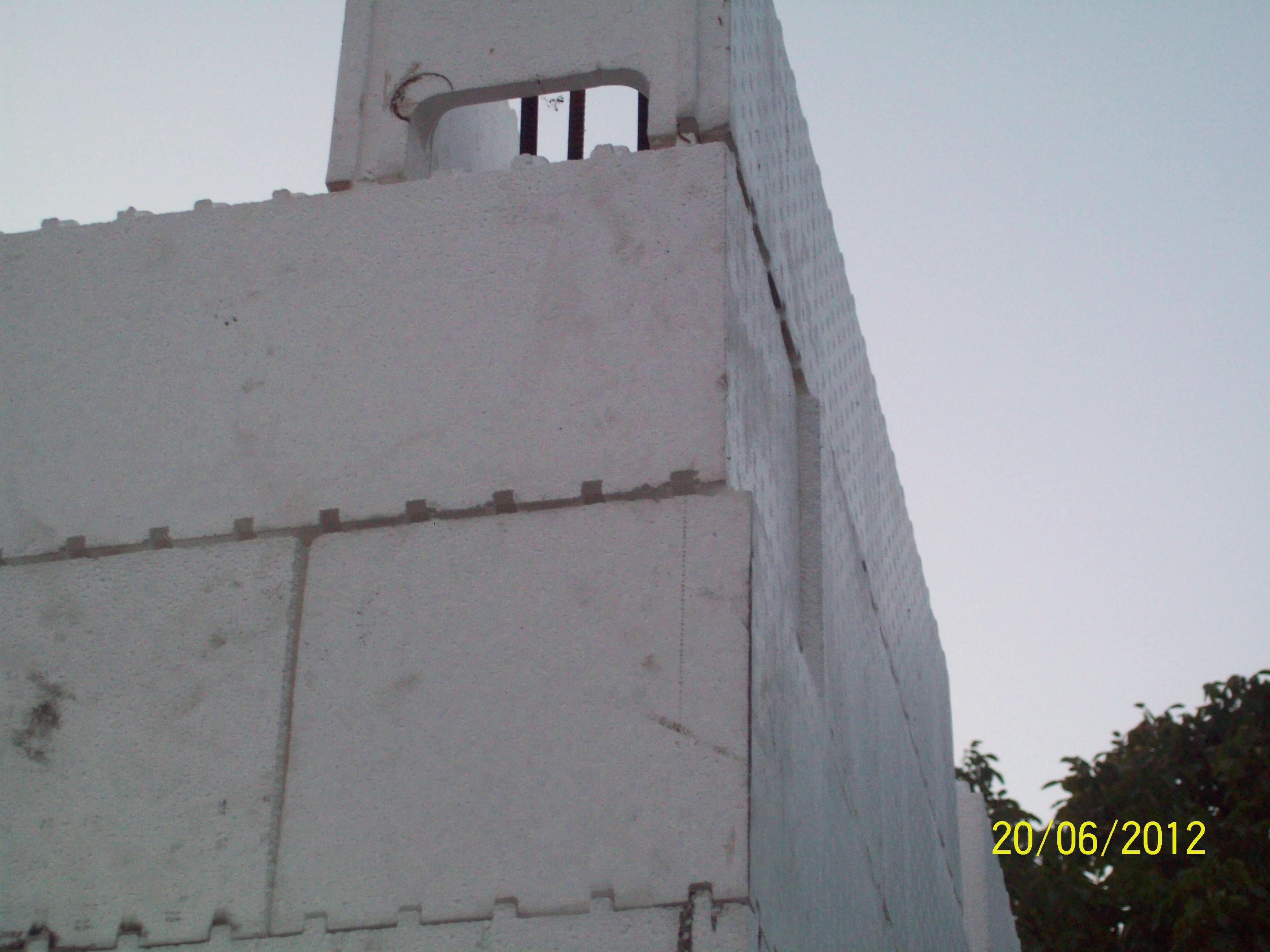

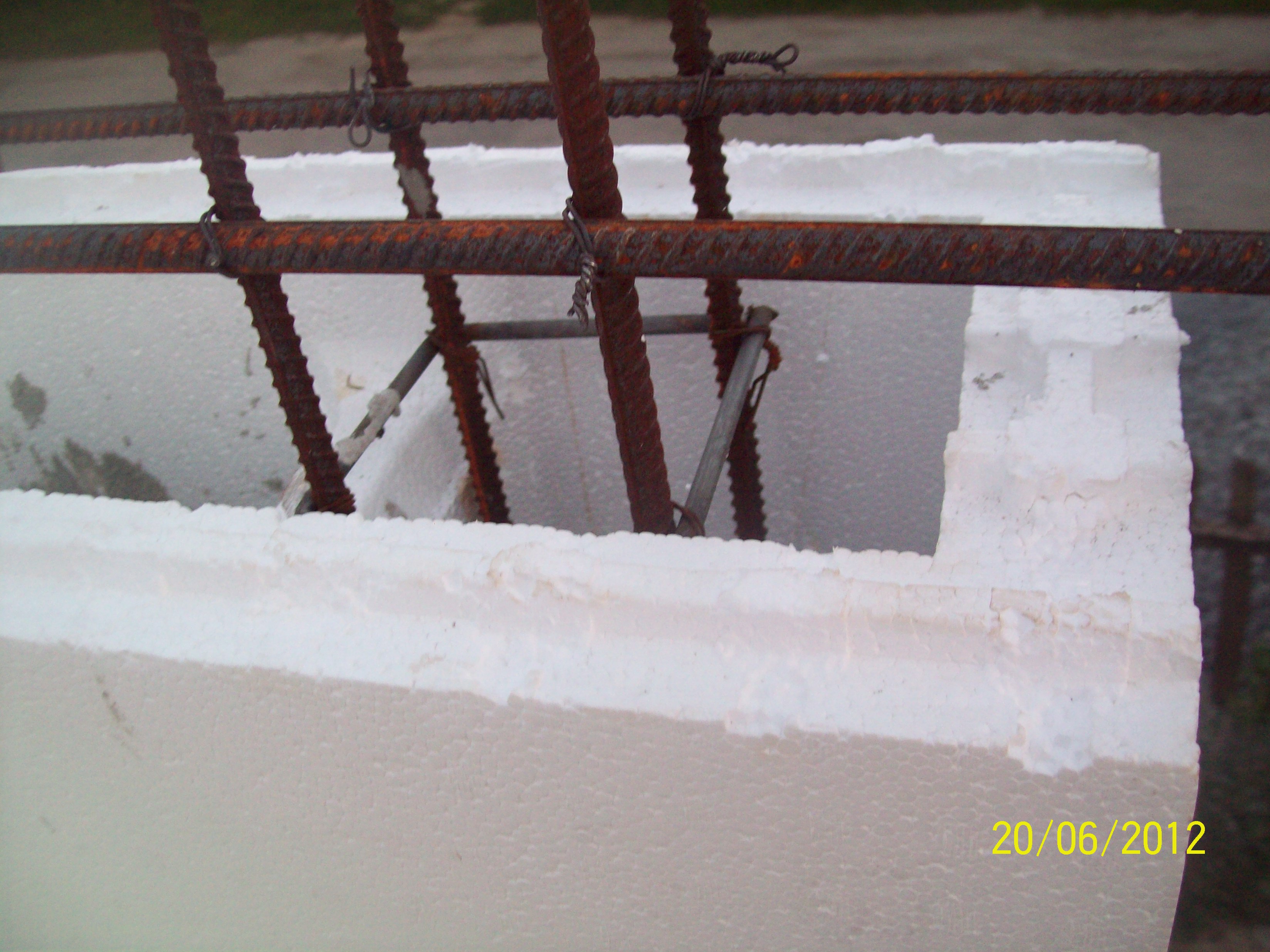

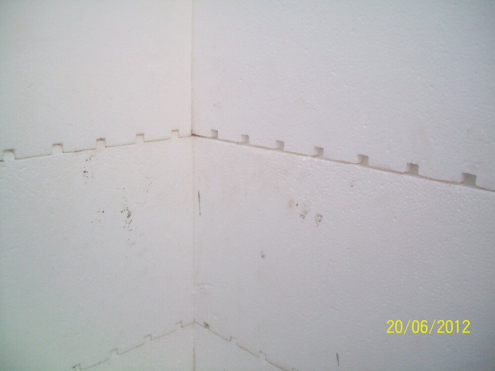

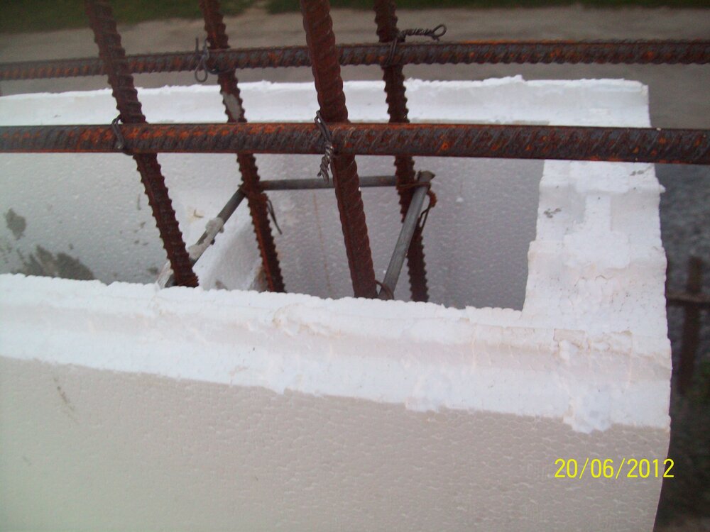

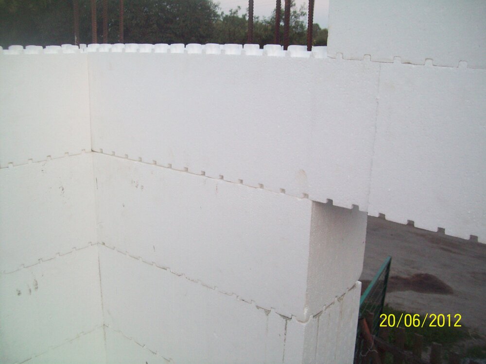

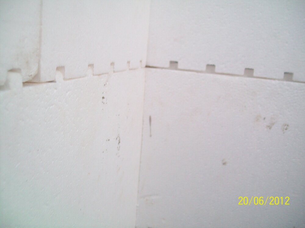

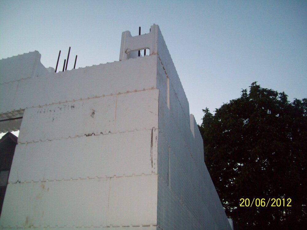

Вот как обещал, фото того, что получилось если подрезать шип. Только все равно на углу этих 0,5см вылезло. Верхний блок перпендикулярный полностью не стает в паз. Как быть с этим углом чтобы вернуть прежние размеры и ровности???
Его укладывайте, как просится. А ряд над ним, по новой собирайте, срезав пазы в нижнем ряду, где мешает, или не защелкивается. Верхний ряд к нижнему можете прикрепить на монтажную пену, предварительно пригрузив блоки пятью прутами арматуры, которую удалите после застывания пены. Пену лучше использовать пистолетную с малым коэффициентом расширения.
Положить следующий ряд - не вопрос, но при этом уровень по углу уже собъется. То что 2 ряда запало - его потом можно вытянуть приклеив такой же кусок пенопласта по размеру.
Как через 2 ряда выйти на уровень прежнего угла, на тот угол с которого все начиналось???
