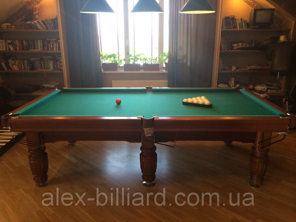

Мой 9 футовый был разобран полностью,и то четыре здоровых мужика еле справились с ардезитовыми плитами-каждая 100кг.:o
Самое сложное было пройти по лестнице, а на чердак заволокли при помощи двух досок и веревки:)
Кстати вот мой стол в собранном виде:
72512396_w640_h640_stol_vityaz_2013_910_futov.jpg.9f92e5c031460b454b463d81fac98441.jpg

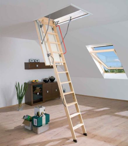

Да с весом понятно :) Я про габариты.
А на чердак у вас просто драбина??:confused:
Хочу поставить что то типа такого:

Я правильно понимаю, это он уже установленный на верху? Или это собран после изготовления?
Да это б/ушный стол, лежит пока отдыхает,в эксплуатации был 1год-не в кафе:)
Фото стола- старого хозяина.

Ладно смех-смехом, а вот какое-нибудь страховочное устройство предусмотреть наверно надо.
Над этим вопросом тоже буду думать,надо будет ставить что то более габаритное,тем более в этом месте я сделал расстояние между балками 90см.

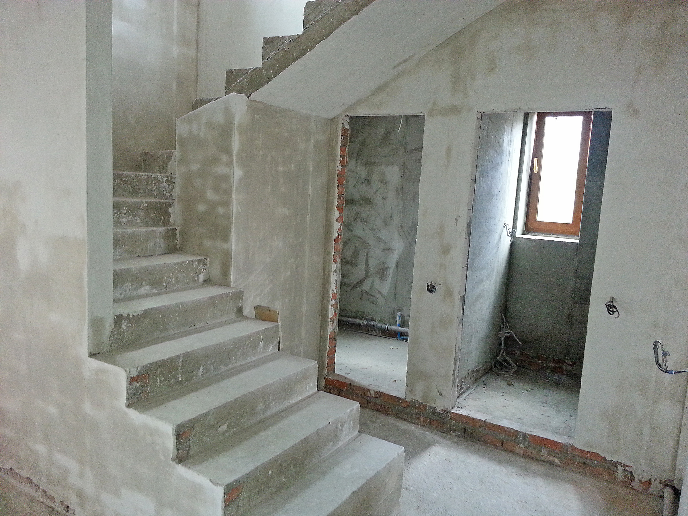

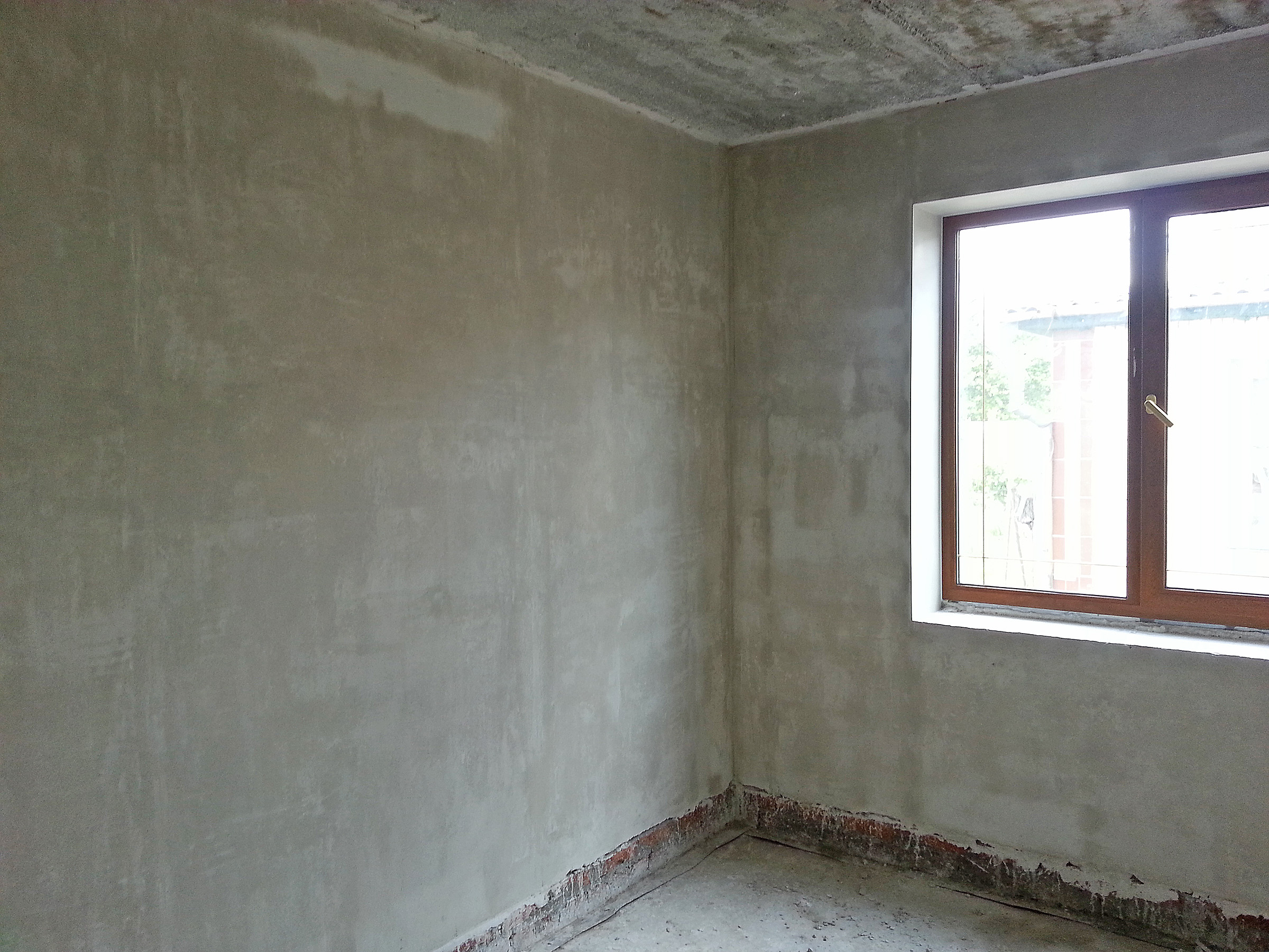

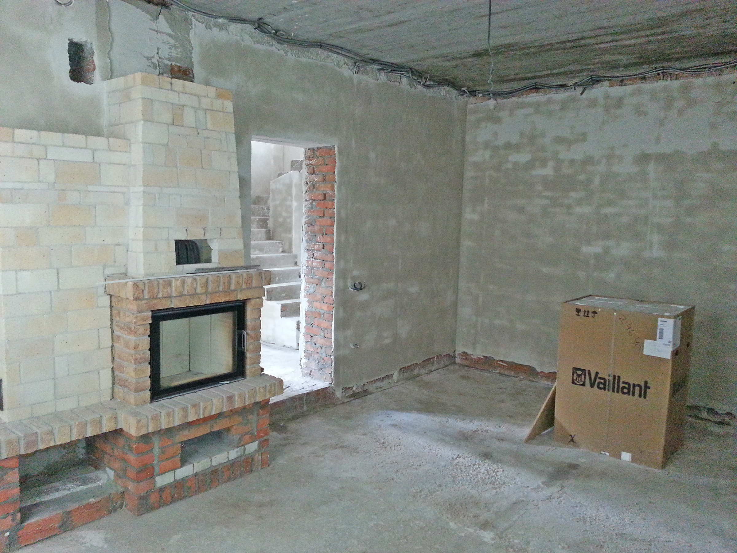

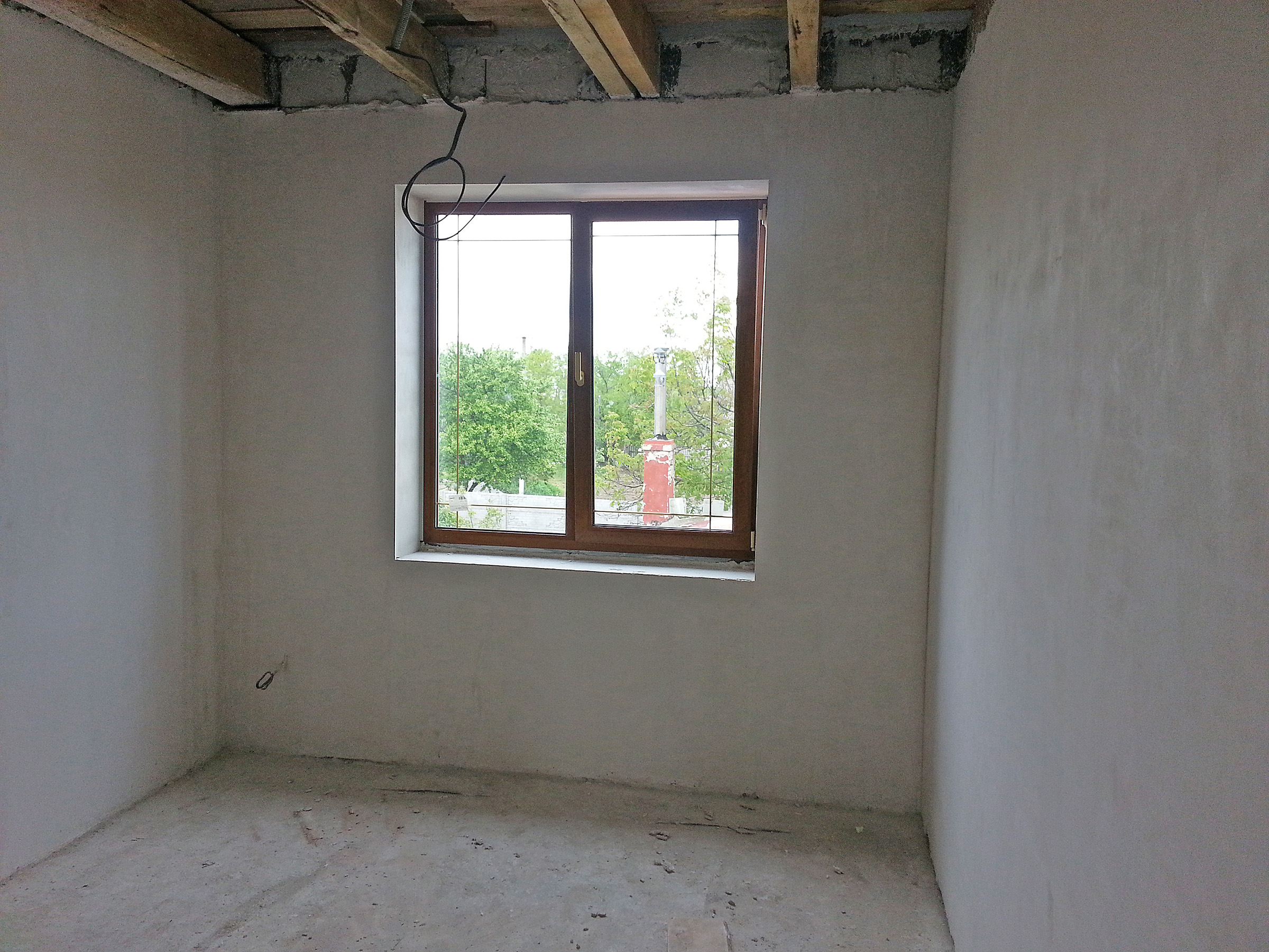

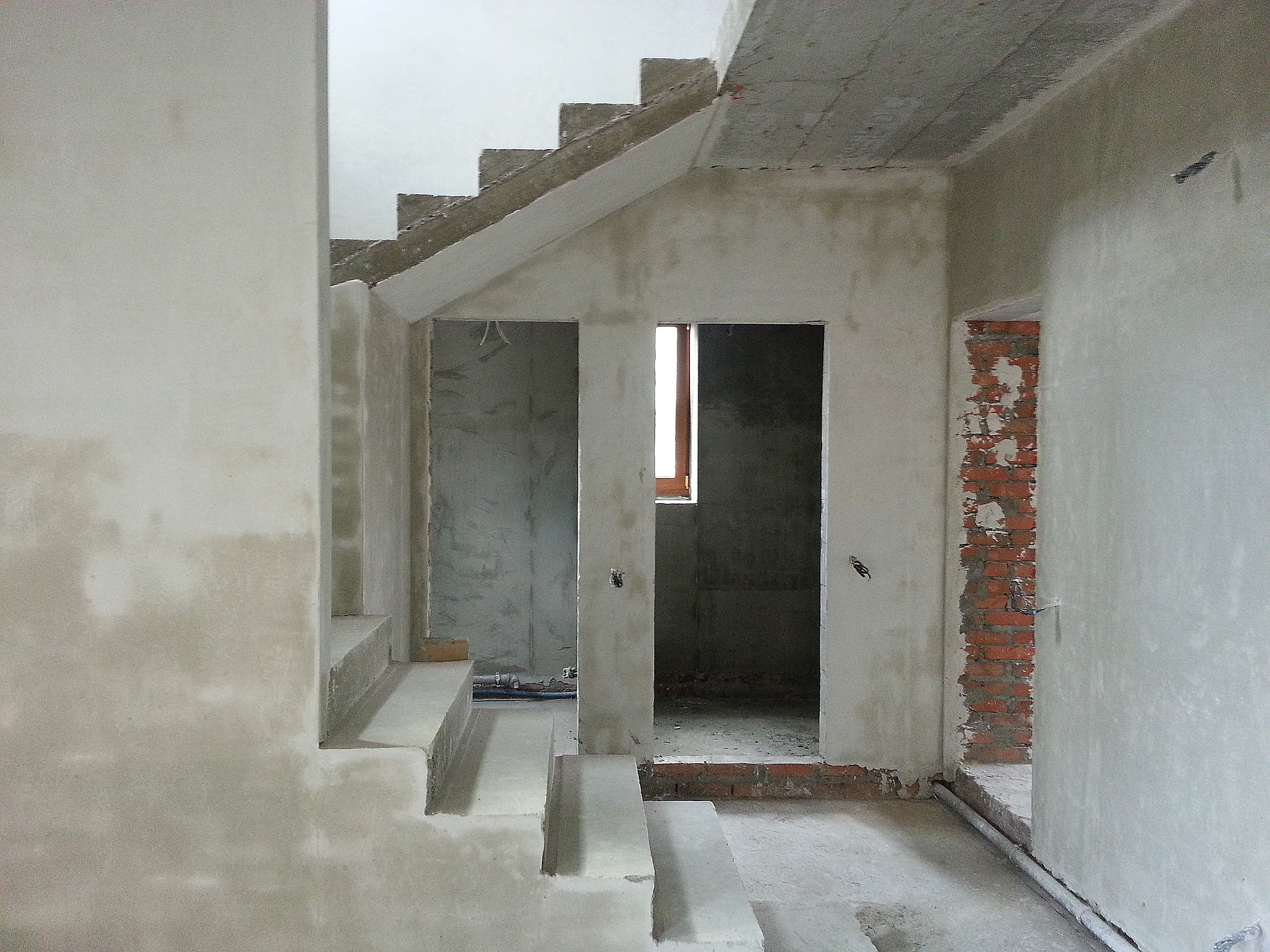

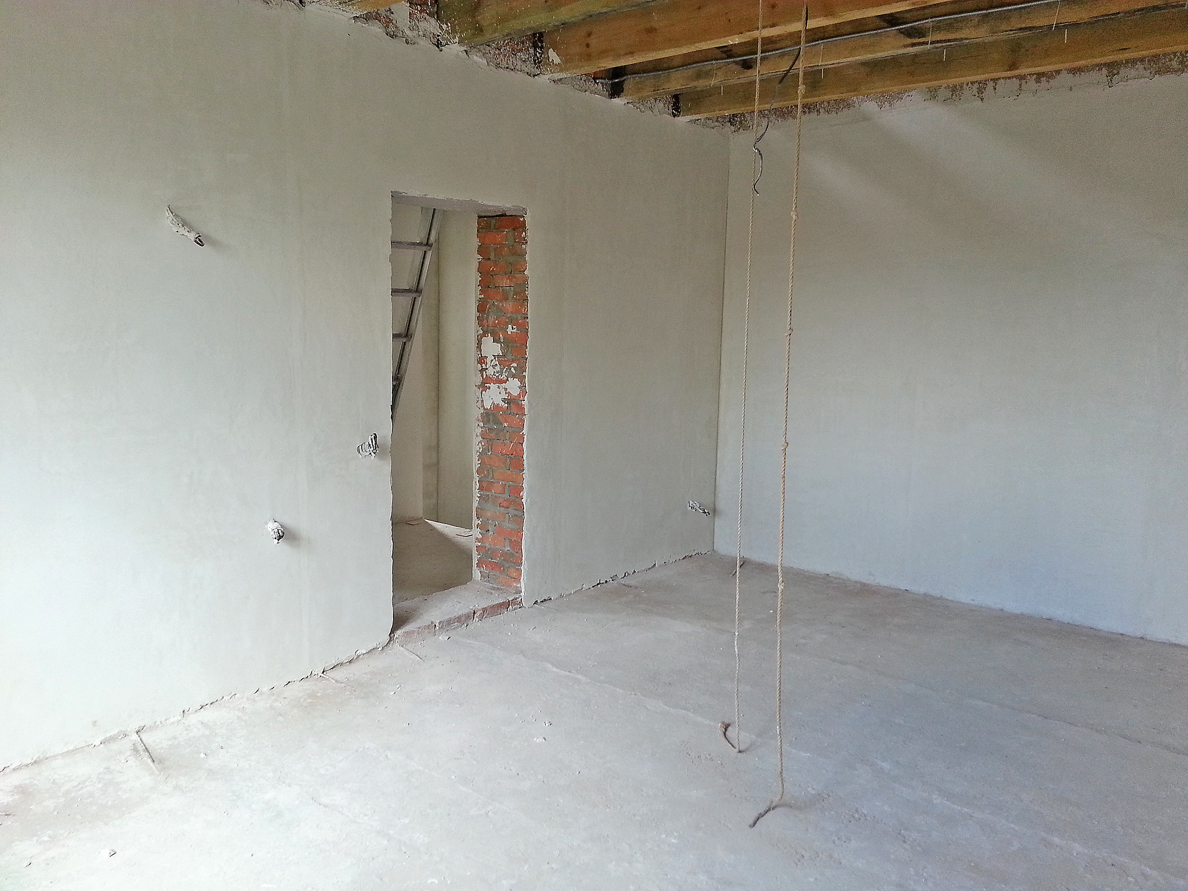

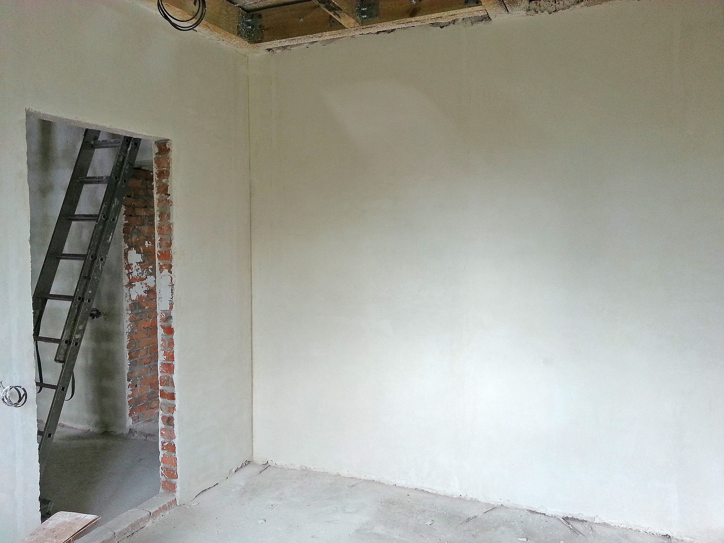

Итак штукатурку завершили :Yahoo!: вроде не плохо,трещин нигде нет кроме чердака на фронтоне -небольшие микротрещины- я думаю это из за сильного сквозняка на чердаке+был сильный ветер.
В итоге ушло 230 мешков МП 75 и 55 мешков цементно-перлитовой штукатурки,вместе с откосами почти 600м2.(откос считается в метрах погонных,но так как цена одинаковая,то считается общим "гамузом").
В общем все сохнет а я готовлюсь принимать сантехников и электриков:)
  • Лайк 10

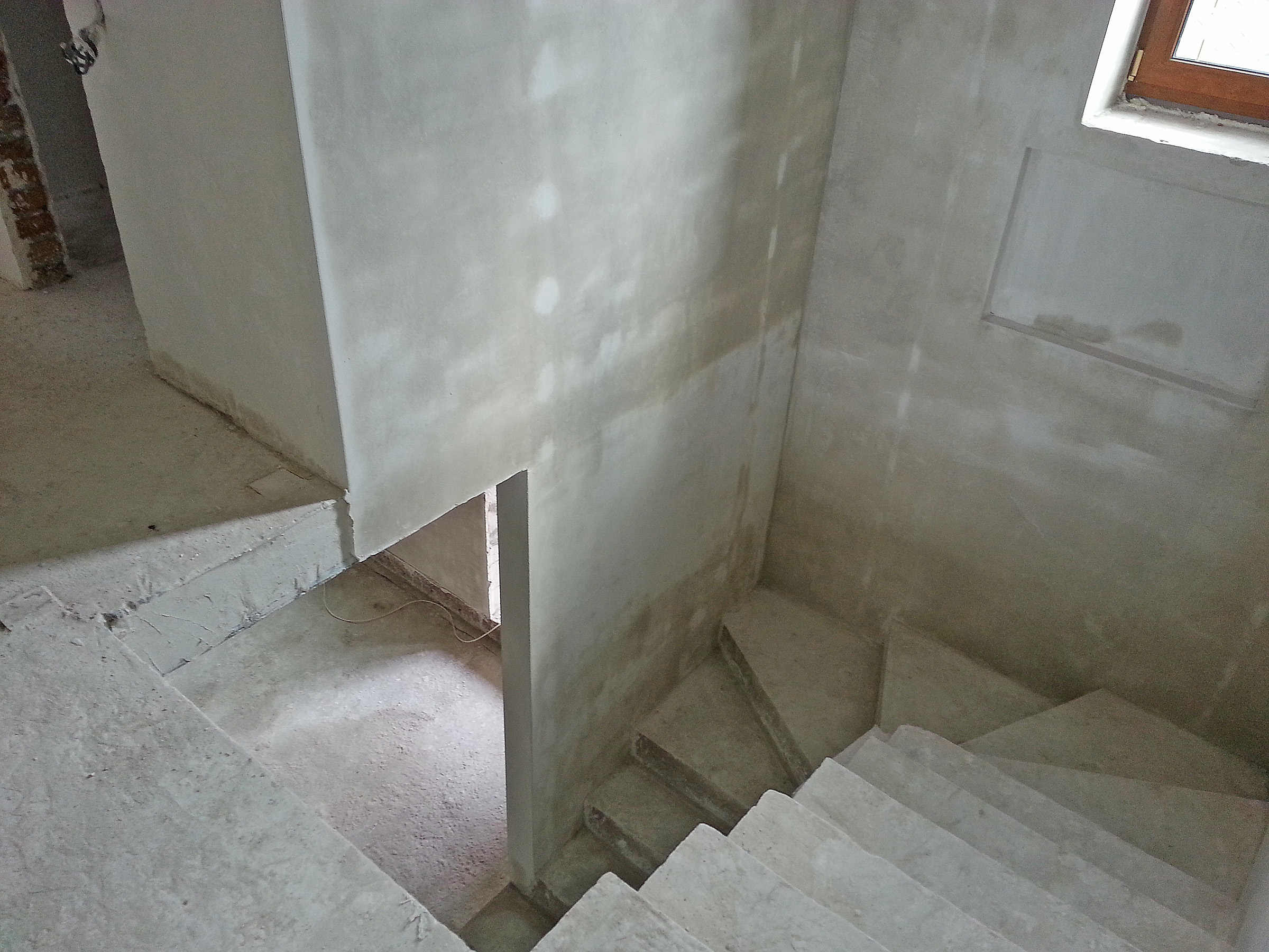

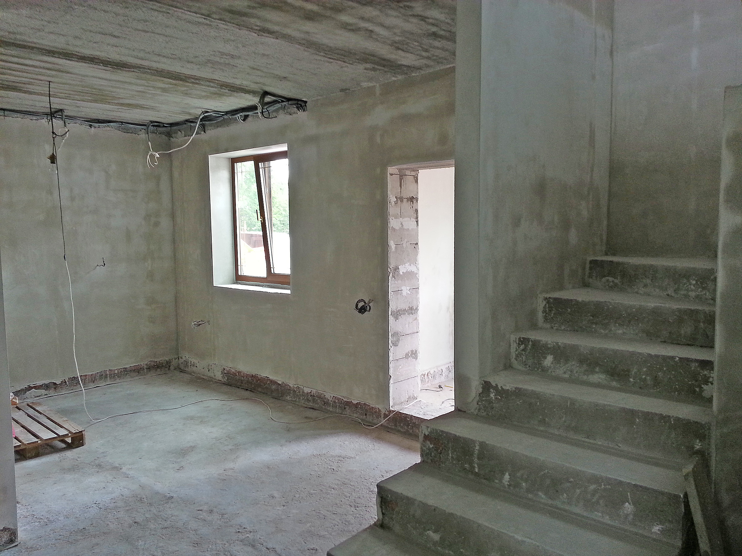

Примите мои поздравления! Скажите пожалуйста габариты своего лестничного проема? У нас они схожи, хочется прикинуть, насколько удобно будет ходить-носить по ней.
Спасибо,лестничный пролет в ширину 2м, ширина ступенек 95см. вполне удобно:)
А длина порядка 3 метров? я имею в виду от первой ступеньки до стены? Ну, и высота около 2,8?
От первой ступеньки до стены -270см. высота-275см в чистом виде.

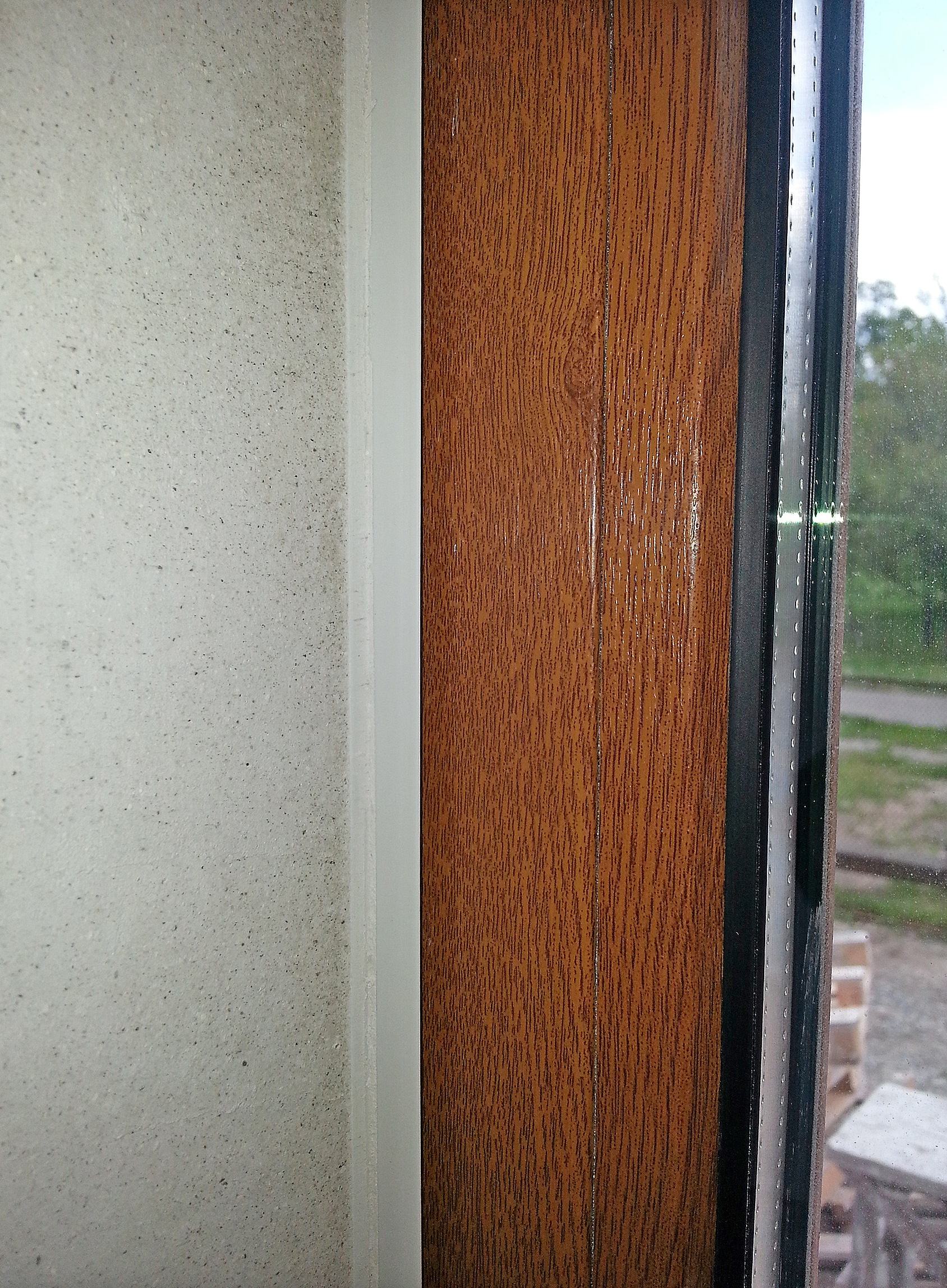

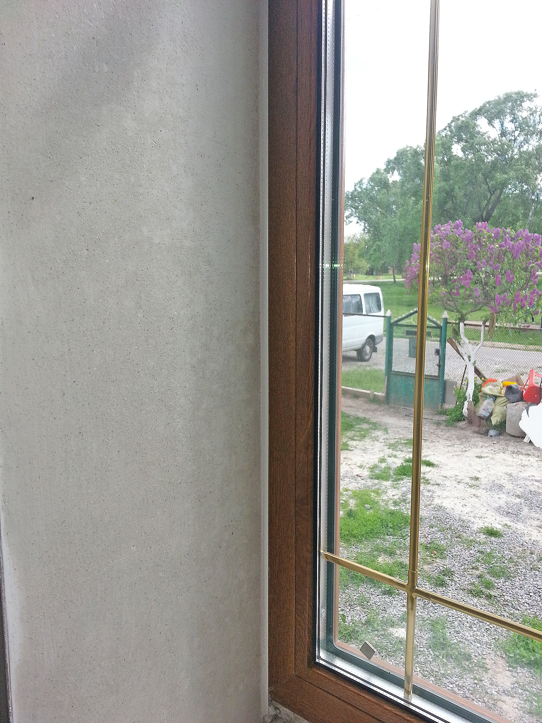

Откосы делали при помощи приоконного профиля с манжетой,на первом фото профиль с ресничкой(которая после шпаклевки и покраски обрывается) просто на эту ресничку удобно клеить защитную пленку.

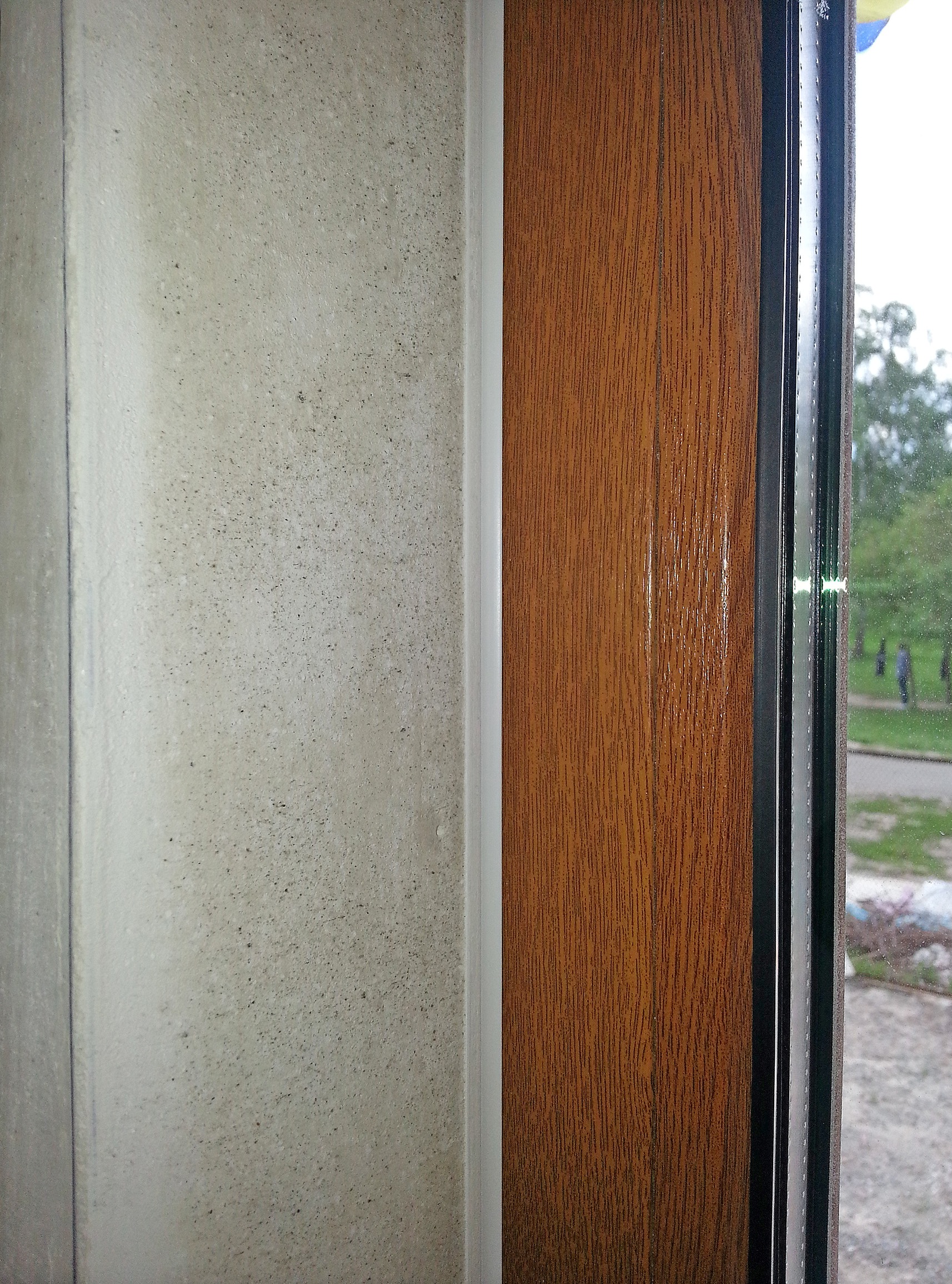

На втором фото уже с оборванной ресничкой:)

Красиво получилось. А можете немного подробней описать как делался откос, просто штукатурился или с ГК?
Утеплять откос я так понимаю снаружи?
профиль вот такой?
профиль вот такой?
Откос делался просто из штукаткрной смеси,уголок алюминиевый+профиль такой как на Вашей ссылке.
Откос не утеплял,так как правильно его утеплять надо снаружи.
Останется еще шпаклянуть и покрасить-тогда будет красиво:)

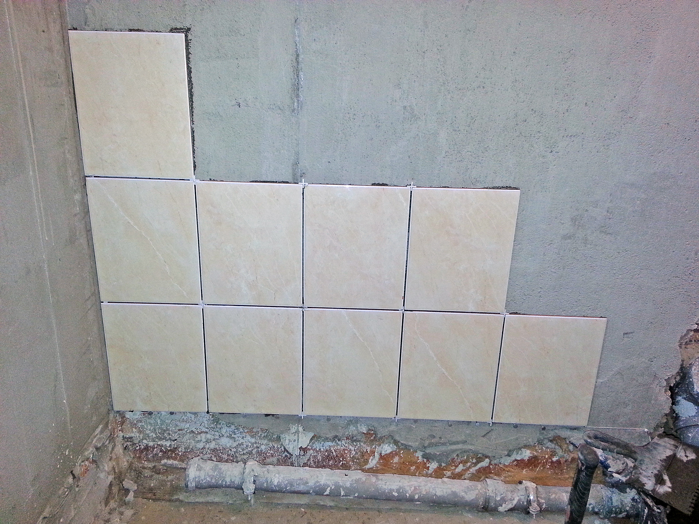

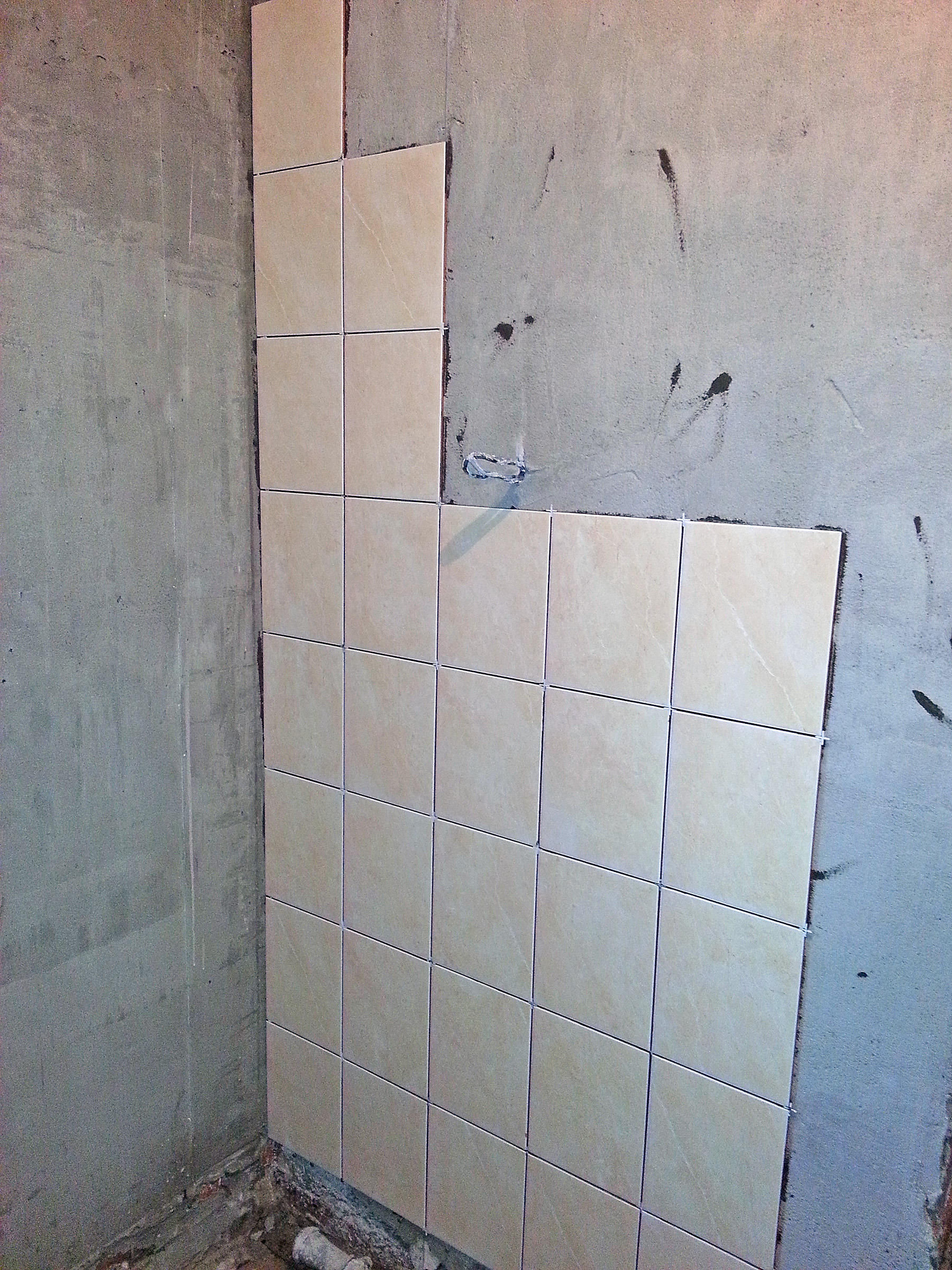

Сегодня решил заняться плиткой в котельной,пока надо сделать одну стенку -на которой будет висеть котел и вся обвязка. Найти мастера на маленькие объемы очень не просто, решил сам попробовать,как для котельни думаю пойдет:)
  • Лайк 6
так поменяли местами с/у - котельная или оставили как по проекту?
Да поменял местами,вытяжку с санузла пустил под потолком котельни,так что все нормально:beer:
И нафига вам теперь плиточник? :D
Так что Олег, можно заказы делать (у меня тоже котельная)? :D
Если что, я первый на очереди :)
Это проба пера...а еще нада научиться сверлить плитку коронкой...даже не знаю,что я буду делать с заказами:ROFL:
плиточка тоже видимо специальная - для тренировок? :)
Я для котельной тоже белую дешевую куплю
Плитку брал в Новой Линии в Борисполе по смешной цене-54гр.
Изготовлена в Иванофранковске, поддерживаем отечественного товаропроизводителя(правда на обратной стороне плитки написано что она из Польши:lol:) называется "сиеста бежевая":)
Змінено користувачем Oleg8510
а какой в котельной будет потолок? Если гипсокартон, то вы до конца плиткой не доходИте, чтобы сначала профиля набить и гипсокартон прикрепить, а потом уже стыковать с плиткой.
