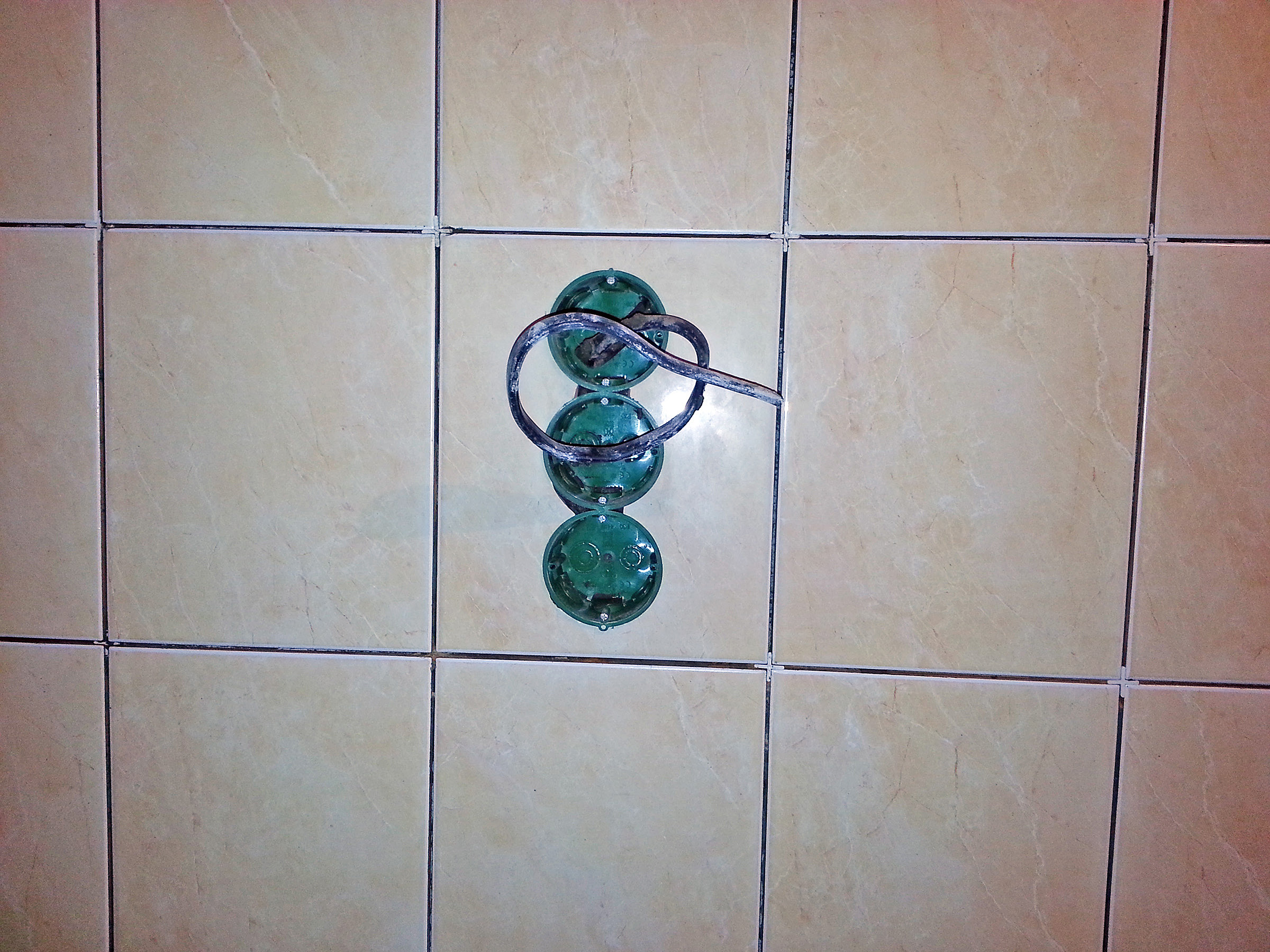

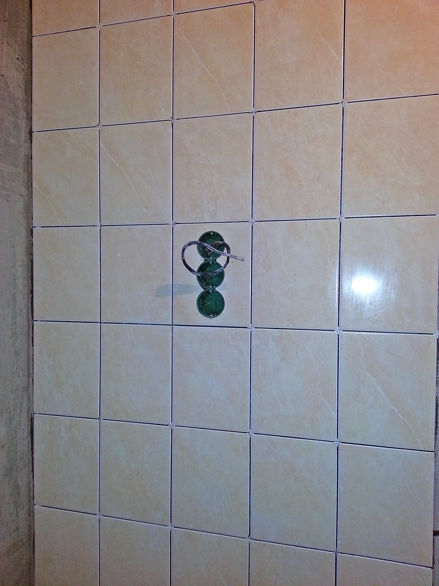

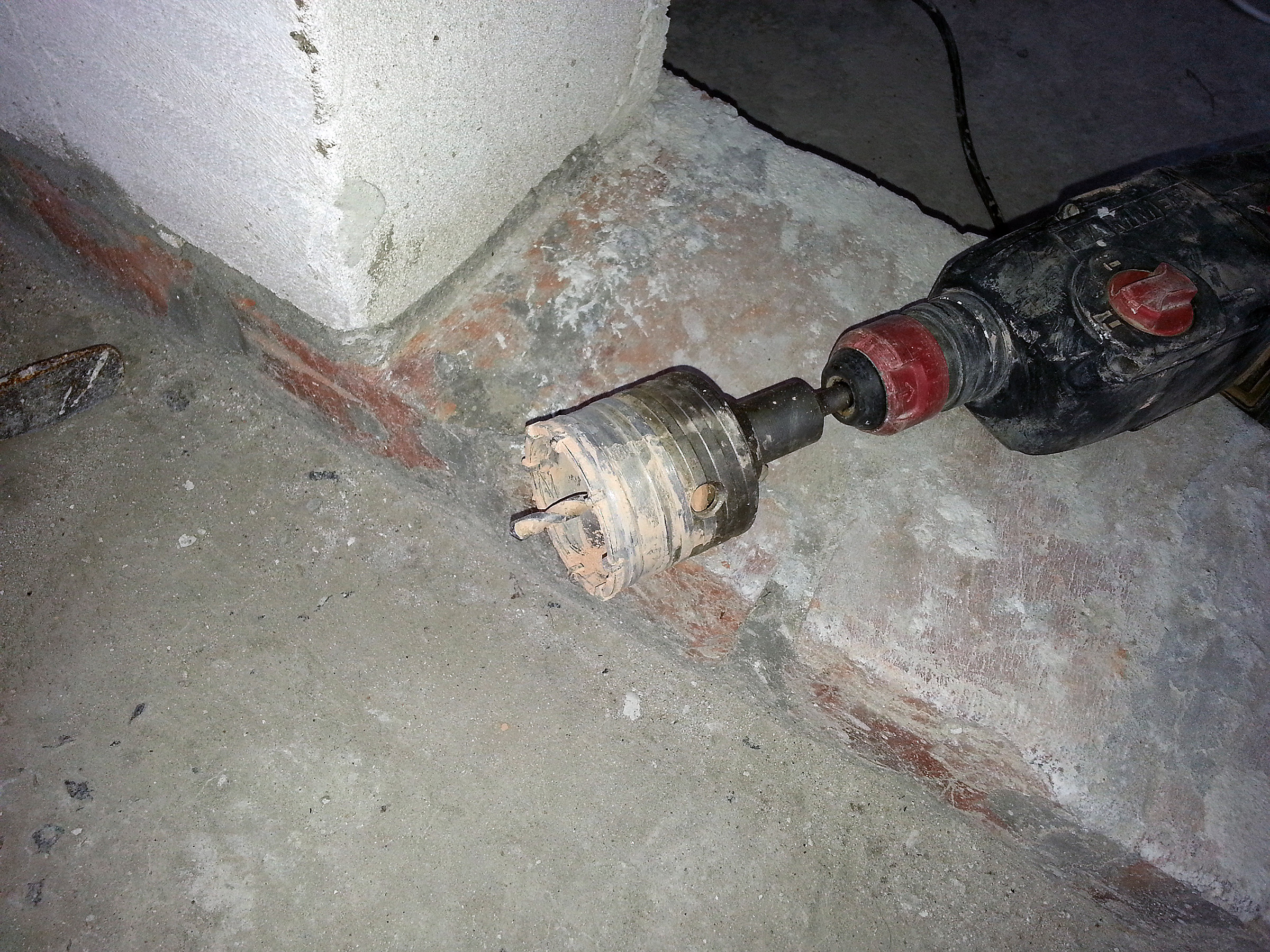

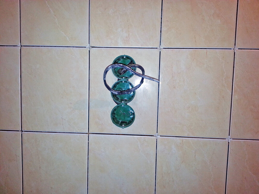

Oleg8510 Опубліковано: 16 травня 2014 Автор Поділитись Опубліковано: 16 травня 2014 Продолжаю осваивать новую специальность,пол-дня ушло на врезку подрозетников. Причем плитку посверлил без проблем с помощью коронки а вот когда просверленную хочеш приклеить- начинаются проблемы,чуть больше прижал и......треснула,общем с третьей попытки получилось:D 7 Посилання на коментар Поділитися на інших сайтах More sharing options...
alexob Опубліковано: 16 травня 2014 Поділитись Опубліковано: 16 травня 2014 ух как у вас розетки вертикально стоят и так ровно в центре одной плитки. Случайно совпало. или специально так подбирали? 1 Посилання на коментар Поділитися на інших сайтах More sharing options...
Oleg8510 Опубліковано: 17 травня 2014 Автор Поділитись Опубліковано: 17 травня 2014 ух как у вас розетки вертикально стоят и так ровно в центре одной плитки. Случайно совпало. или специально так подбирали? Случайно,немного по диагонали-2см пришлось уйти в сторону Посилання на коментар Поділитися на інших сайтах More sharing options...

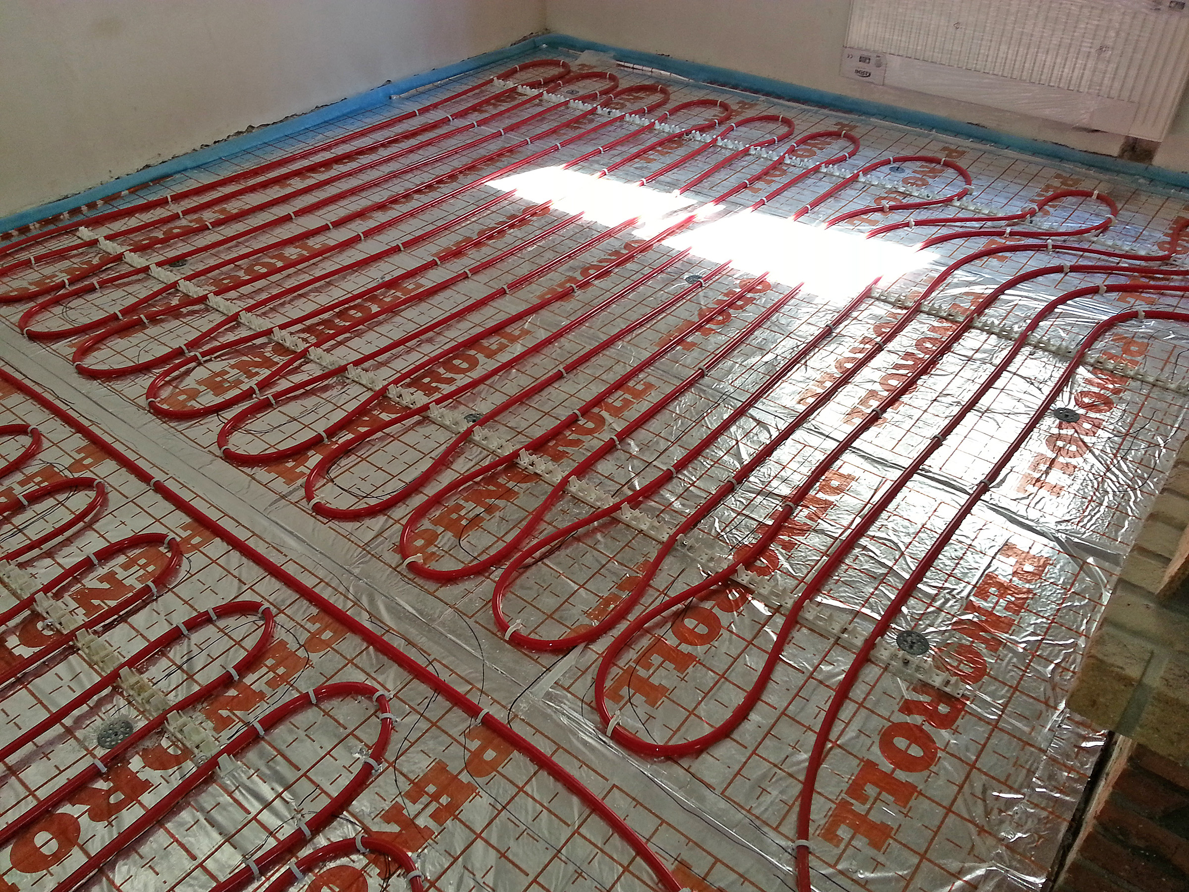

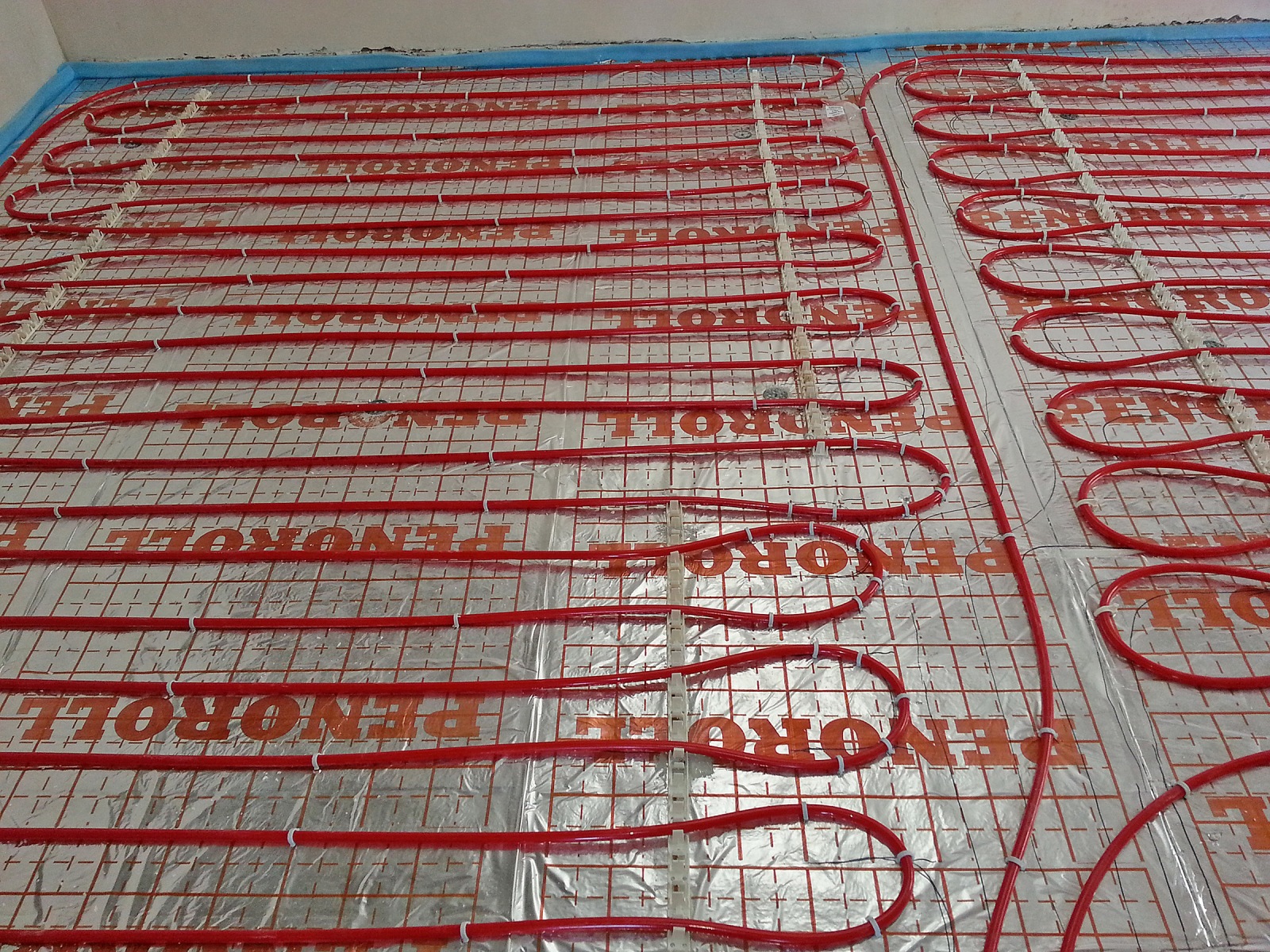

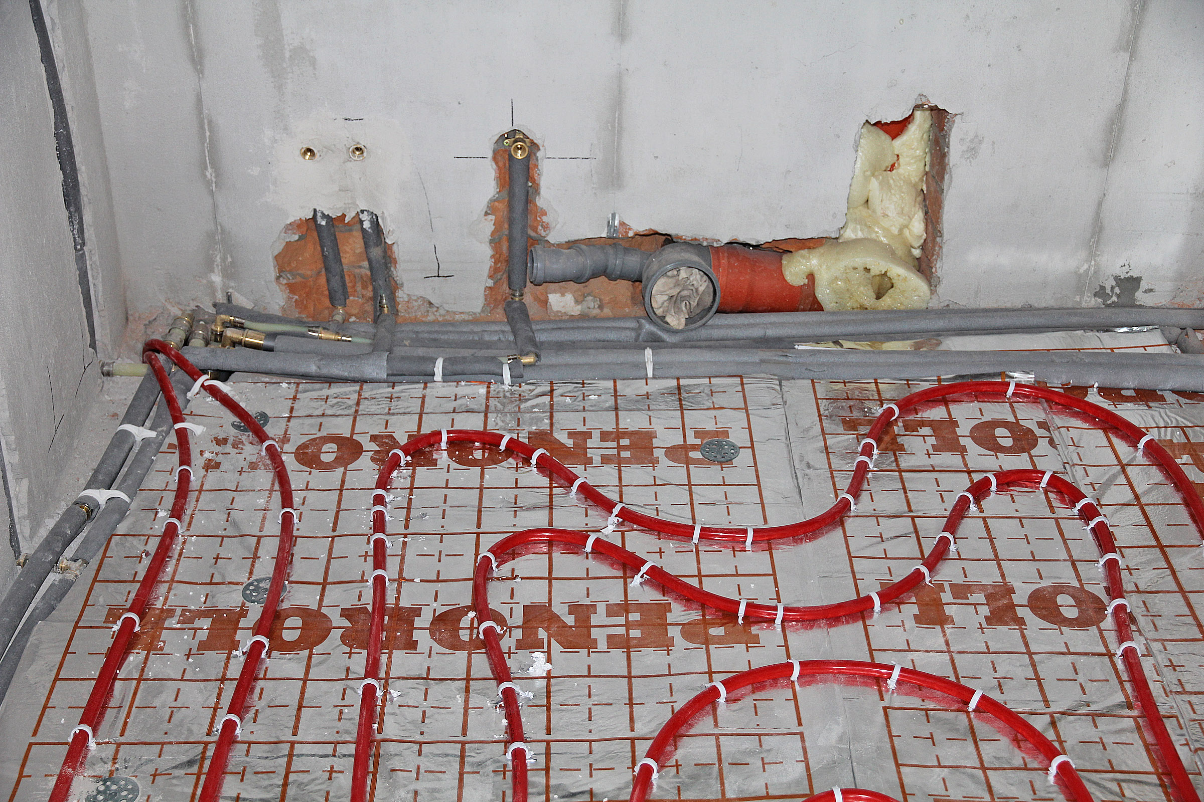

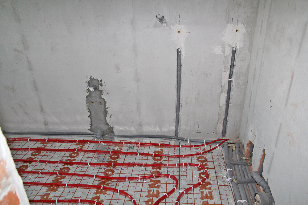

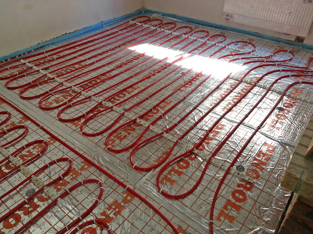

Oleg8510 Опубліковано: 27 травня 2014 Автор Поділитись Опубліковано: 27 травня 2014 Начал понемногу делать теплый пол-пенопласт 35 плотности 2*50, трубы Рехау 17мм, вначале крутили змейкой-показалось что так легче, в других помещениях попробую улиткой- пишут шо вроде как луче... 6 Посилання на коментар Поділитися на інших сайтах More sharing options...
Oleg8510 Опубліковано: 27 травня 2014 Автор Поділитись Опубліковано: 27 травня 2014 В этом году Пионы- просто красавцы,жаль только воскресный дождь с градом их побил,а в селе без цветов никуда... 6 Посилання на коментар Поділитися на інших сайтах More sharing options...

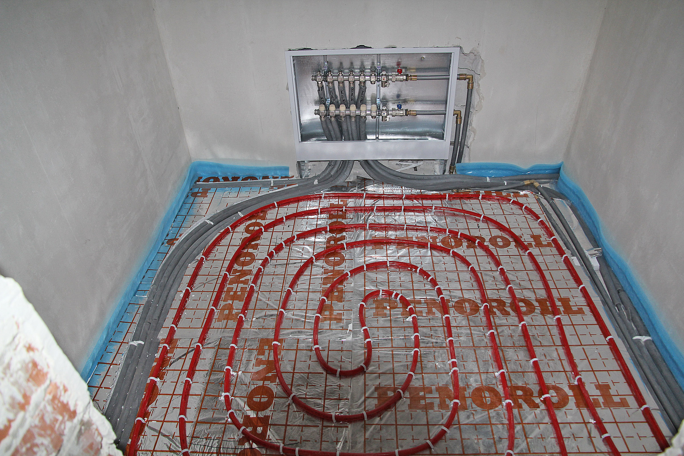

Prinyk Опубліковано: 28 травня 2014 Поділитись Опубліковано: 28 травня 2014 Начал понемногу делать теплый пол-пенопласт 35 плотности 2*50, трубы Рехау 17мм, вначале крутили змейкой-показалось что так легче, в других помещениях попробую улиткой- пишут шо вроде как луче... почему именно такую змейку решили применить? ее тяжелей укладывать, от нее теплоотдача в конце комнаты сильней и в другой ниже, я бы если делал змейку то только правый вариант на фото - улкладывать легче (больше поворот изгиба), теплоотдача равномерная, улитка вообще лучший вариант, для себя только ее и считал, в ней почти все повороты на 90, а не на 180. (ссылка на изображение устарела) 3 Посилання на коментар Поділитися на інших сайтах More sharing options...
murava Опубліковано: 28 травня 2014 Поділитись Опубліковано: 28 травня 2014 Начал понемногу делать теплый пол.... Эту змейку прийдется учесть при выборе насоса. И внимательно так посчитать.... Будет малый проток - получите цирк в виде неравномерного прогрева. 3 Посилання на коментар Поділитися на інших сайтах More sharing options...
Olenevod Опубліковано: 28 травня 2014 Поділитись Опубліковано: 28 травня 2014 А по сколько длина контуров получилась в среднем? Пионы классные! Посилання на коментар Поділитися на інших сайтах More sharing options...
Oleg8510 Опубліковано: 28 травня 2014 Автор Поділитись Опубліковано: 28 травня 2014 Эту змейку прийдется учесть при выборе насоса. И внимательно так посчитать.... Будет малый проток - получите цирк в виде неравномерного прогрева. Насосы-Grundfos: 1 96433884 UP15-14BU 80 1x230V 50Hz 1 шт -2 98368443 UPS25-60 180 1x230V 50Hz 9H / SEE 2 шт Добавлено через 2 минуты А по сколько длина контуров получилась в среднем? Пионы классные! Самых два больших около 100м каждый,остальные 70м и меньше. Посилання на коментар Поділитися на інших сайтах More sharing options...
murava Опубліковано: 28 травня 2014 Поділитись Опубліковано: 28 травня 2014 Если стометровки намотано змейкой - могет быть ой. 1 Посилання на коментар Поділитися на інших сайтах More sharing options...
Oleg8510 Опубліковано: 28 травня 2014 Автор Поділитись Опубліковано: 28 травня 2014 почему именно такую змейку решили применить? ее тяжелей укладывать, от нее теплоотдача в конце комнаты сильней и в другой ниже, я бы если делал змейку то только правый вариант на фото - улкладывать легче (больше поворот изгиба), теплоотдача равномерная, улитка вообще лучший вариант, для себя только ее и считал, в ней почти все повороты на 90, а не на 180. Дык яж пишу шо пробуем разные варианты,но с планочками реально легче. Добавлено через 3 минуты Если стометровки намотано змейкой - могет быть ой. Самой змейки метров 80-остальное путь от котельной до помещения Посилання на коментар Поділитися на інших сайтах More sharing options...
Olenevod Опубліковано: 28 травня 2014 Поділитись Опубліковано: 28 травня 2014 Дык яж пишу шо пробуем разные варианты,но с планочками реально легче. Кстати... у меня этих планочек ящик остался Я с ними пробовал играться, но я трубу мотал по арматуре, оказалось проще просто хомутами прихватывать. Посилання на коментар Поділитися на інших сайтах More sharing options...
Oleg8510 Опубліковано: 28 травня 2014 Автор Поділитись Опубліковано: 28 травня 2014 но я трубу мотал по арматуре, оказалось проще просто хомутами прихватывать. С одной стороны проще, с другой стороны арматура служит не как арматура а как приложение к трубе. Опять же смотря какие трубы гнуть-17 Рехау не так просто крутить... Посилання на коментар Поділитися на інших сайтах More sharing options...
Olenevod Опубліковано: 29 травня 2014 Поділитись Опубліковано: 29 травня 2014 с другой стороны арматура служит не как арматура а как приложение к трубе. Не... ну не все так плохо. Контакт трубы и арматуры точечный, дальше везде бетон. Думаю прочность там не пострадала. 1 Посилання на коментар Поділитися на інших сайтах More sharing options...

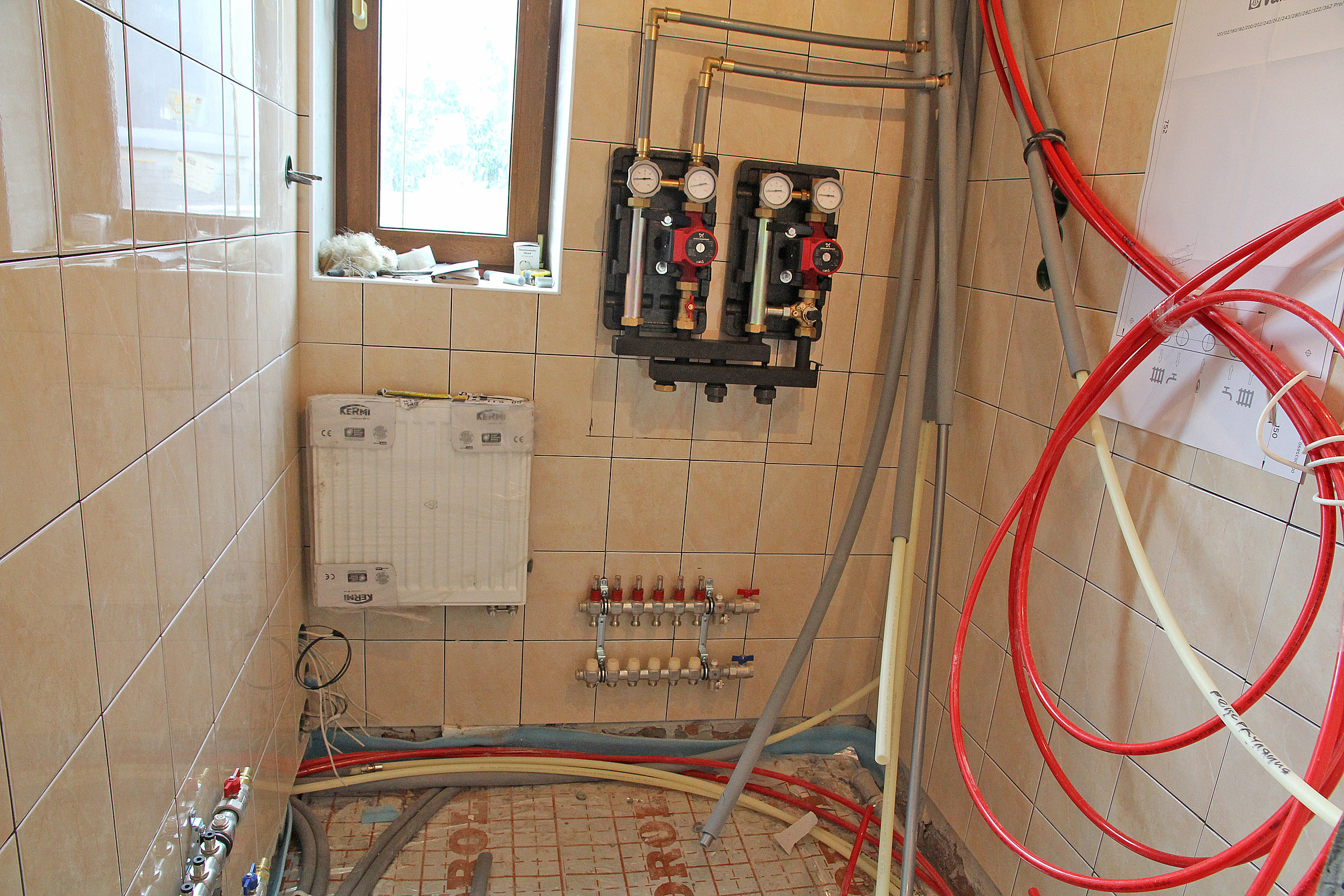

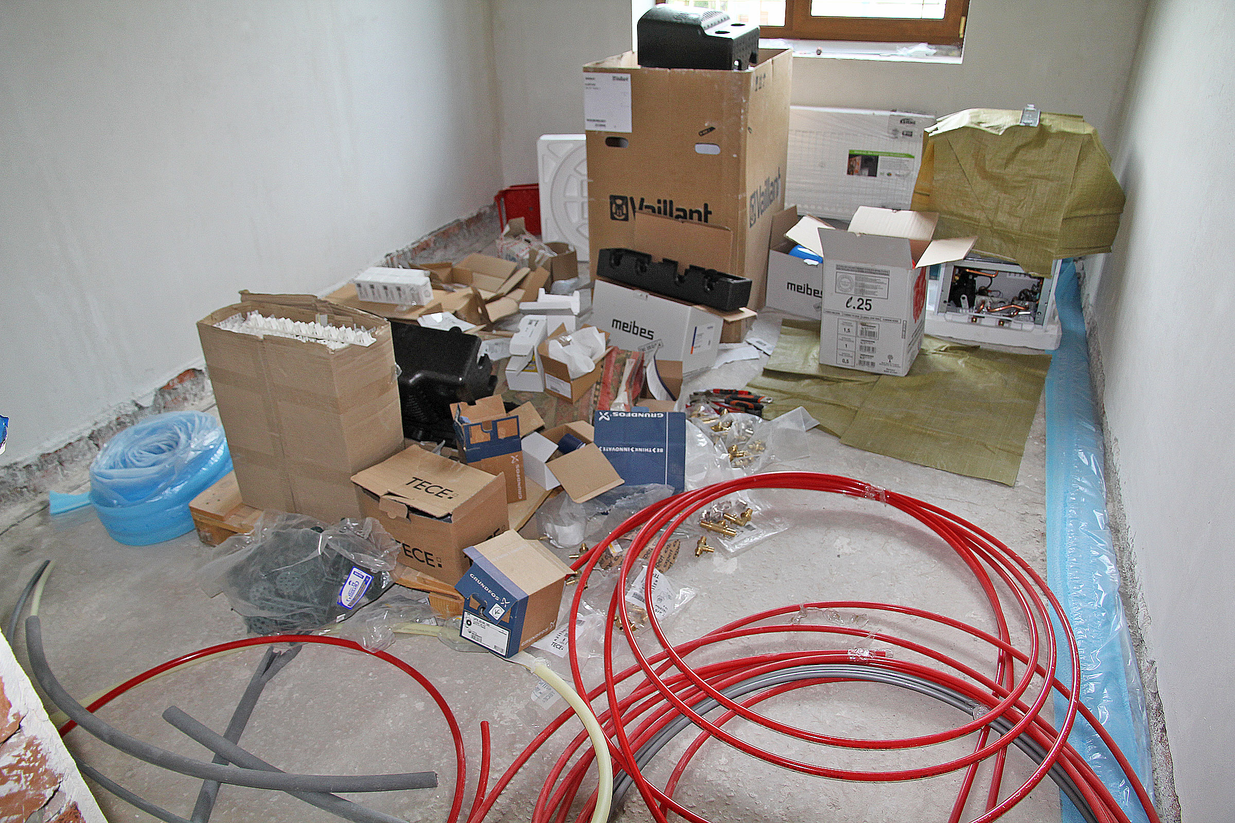

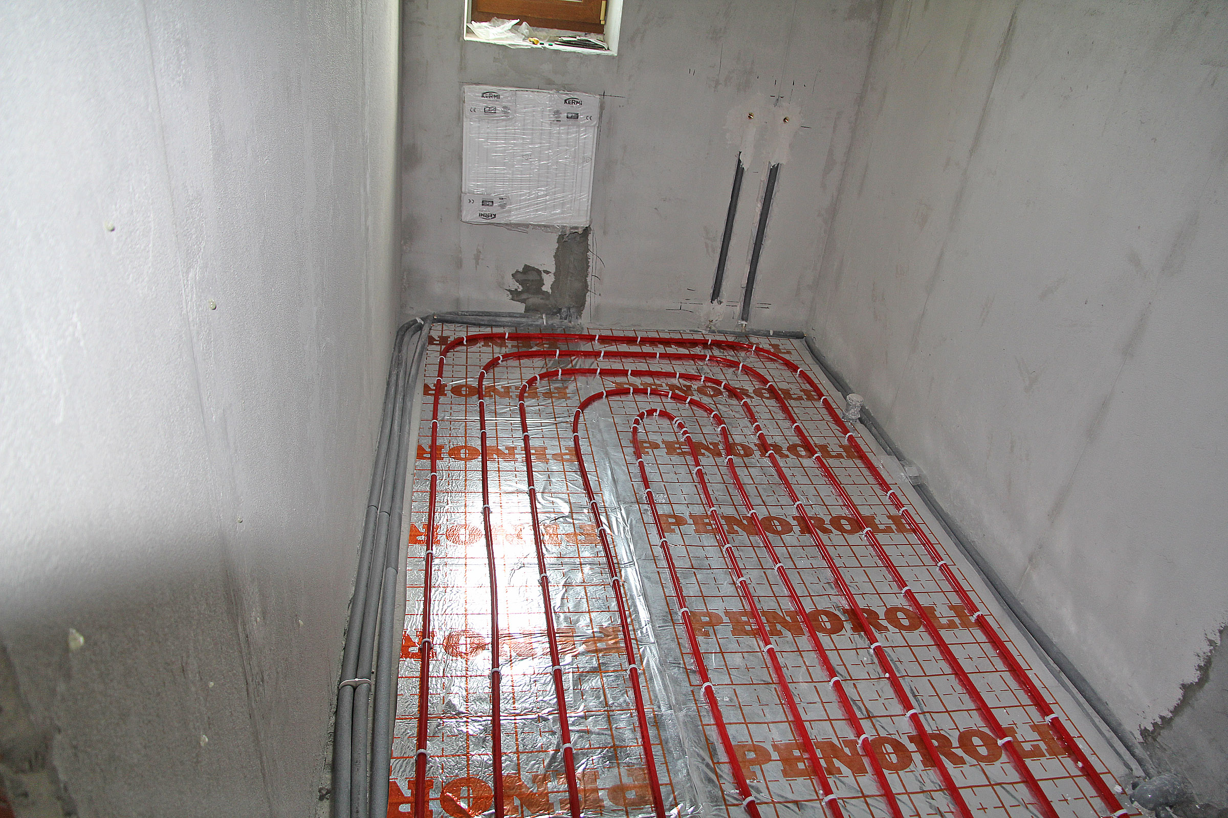

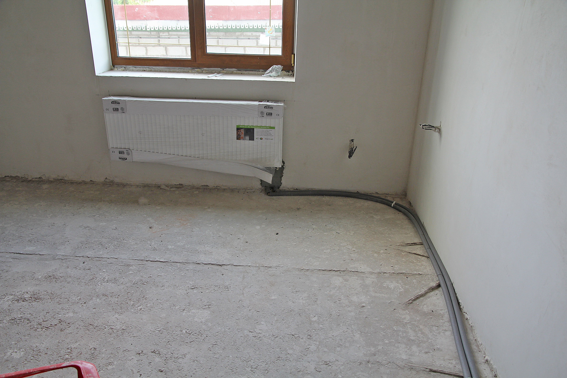

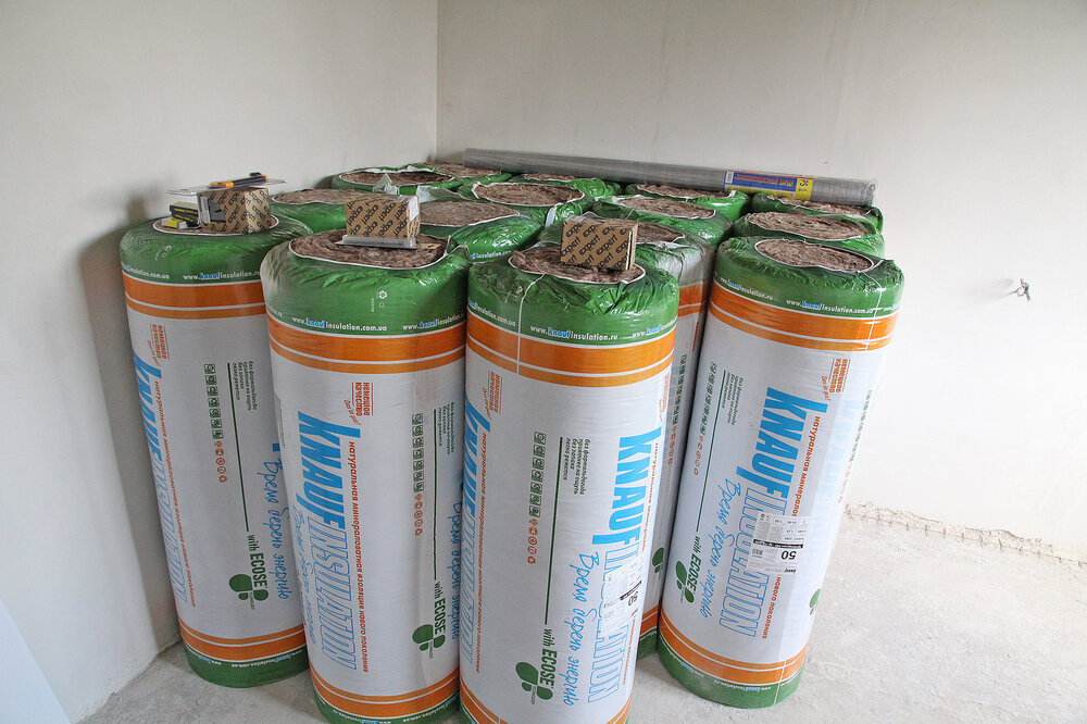

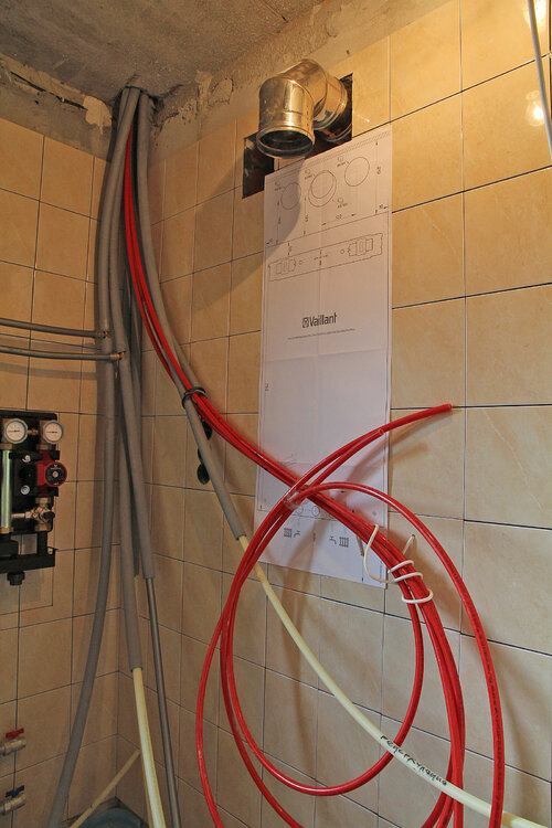

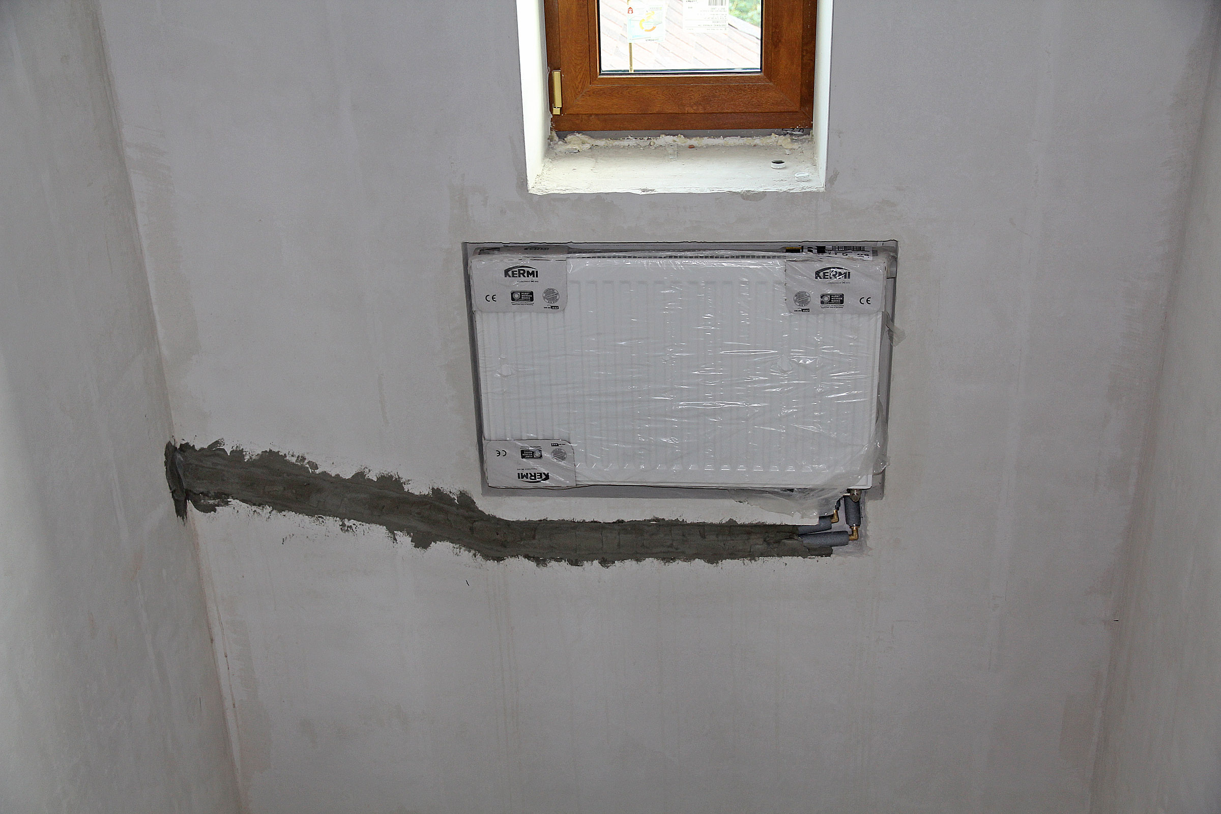

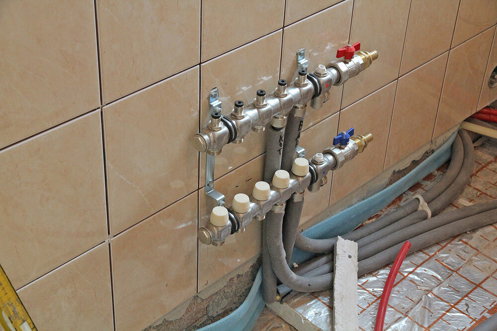

Oleg8510 Опубліковано: 20 червня 2014 Автор Поділитись Опубліковано: 20 червня 2014 Долго не писАл, кое кто подумал-куда я пропал,был в отпуске а работы по системе отопления предпочитаю чтоб делали в моем присуствии(так воспитан:D) Кидаю фотки с пылу с жару, все в процессе, все в работе, помаленьку продвигаемся 4 Посилання на коментар Поділитися на інших сайтах More sharing options...
alexob Опубліковано: 20 червня 2014 Поділитись Опубліковано: 20 червня 2014 а вата зачем? Посилання на коментар Поділитися на інших сайтах More sharing options...
Oleg8510 Опубліковано: 20 червня 2014 Автор Поділитись Опубліковано: 20 червня 2014 а вата зачем? Для утепления потолка второго этажа, заказал уже и доски и на подшивку и на пол для чердака Посилання на коментар Поділитися на інших сайтах More sharing options...
