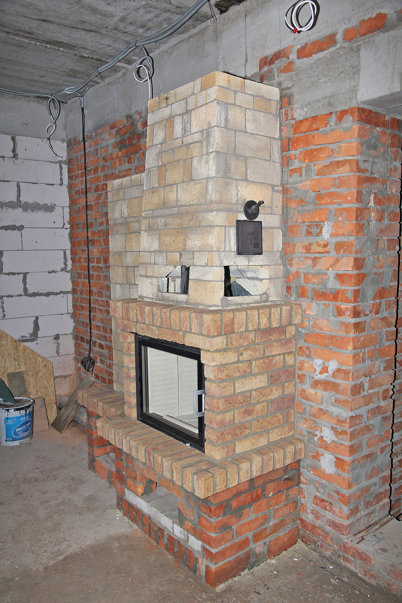

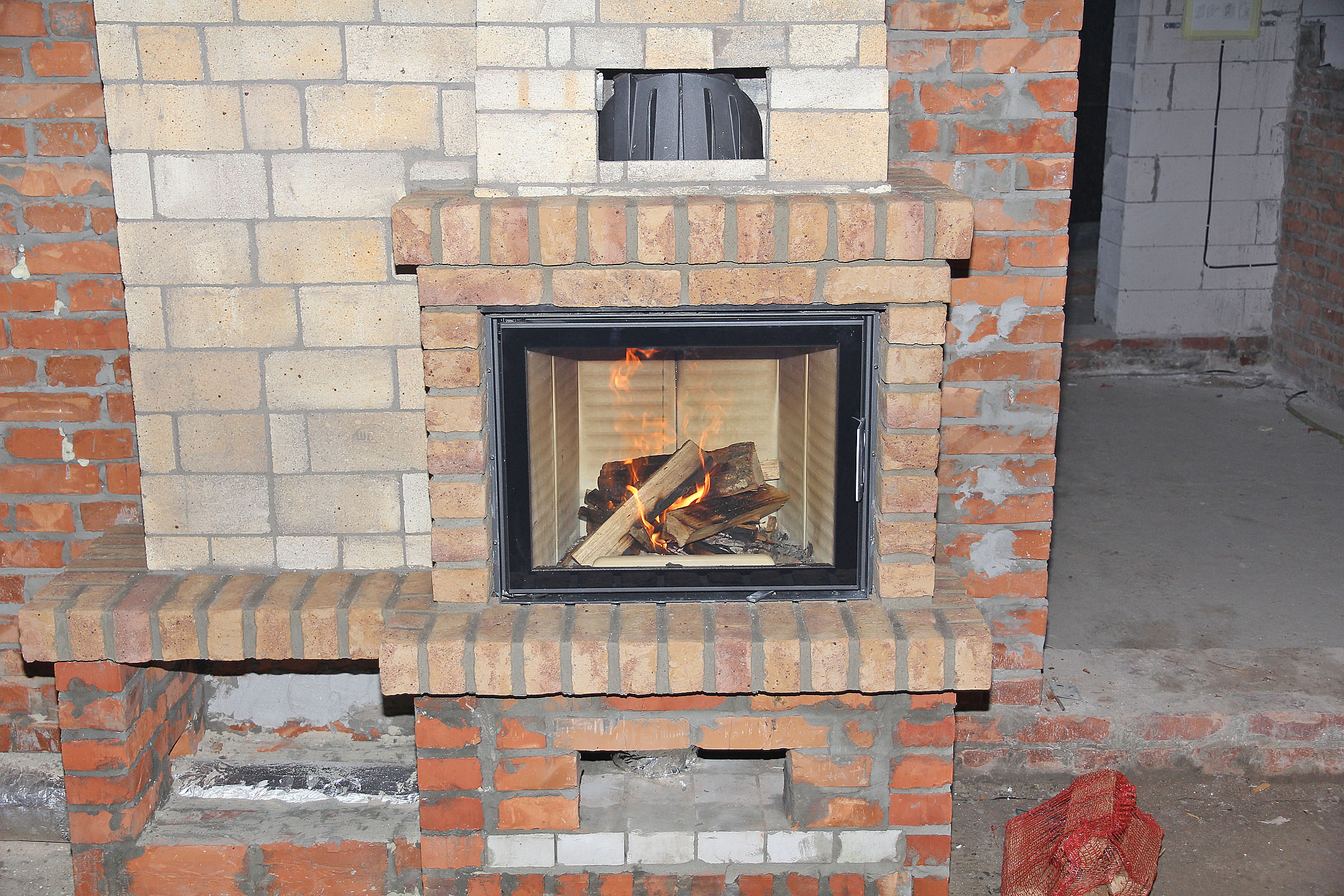

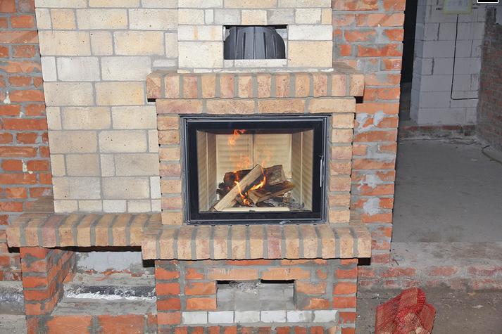

Oleg8510,я себя прям изгоем чувствую )))) Взял Йотул 570 - именно потому, что нужно больше для тепла. Горит кстати тоже очень красиво, хотя такого лоска как в аустрофламе конечно нет...
Йотул-570 очень хорошая топка Вы зря иронизируете,я очень долго выбирал между ней и Астрофламом.Первая хороша для обогрева больших помещений+практически неубиваемая+красиво горит в режиме тления.
Вторая красивая+один рычаг регулировки+самозакрывающаяся дверка:beer:
Оказывается каминные топки у многих есть:) но когда шариш по инету в поисках а как же горит та или иная топка-результатов очень мало,почти никто почемуто не хочет выкладывать видео в инет:shock:
Я совершенно не иронизирую - сам разрывался между Аустрофламом и 570 - эстетически аустрофлам совершенно вне конкуренции. Но практичность, (а так же отсутствие газа - как минимум сейчас) - все расставили по своим местам.
Был бы газ - тоже наверное брал бы аустрофлам

любая чешская топка за 4-5 килогривен в режиме полной мощности будет выглядеть точно так же,
назовите модель за 4-5 тыс....самому интересно сравнить с австрийцем и норвегом. Хотя здесь другая весовая категория.
Чехи и есть оригинал каминов.

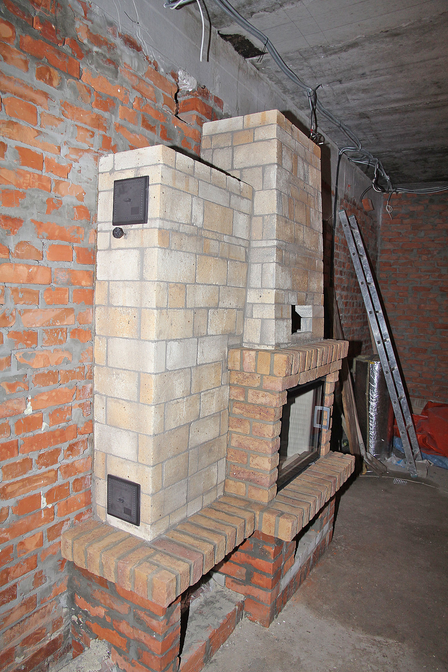

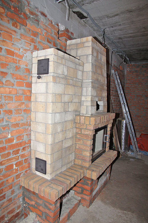

Теплоаккумулятор(кстати я его буду делать из шамотного кирпича
Если это через шамотные каналы,то здесь нужны расчеты, а не так....сложить, потом не дай бог переделывать.
Посмотрите мою ветку по топке,там в конце эмоционально рассуждали на эту тему. Сам думал с каналами, но аккум.масса на топке победила.:) Поверьте, она работает.
Что бы нагреть каналы нужно хорошенько топить долго топку вноминале/максимале, а она у вас стальная(не отопительная)....не забывайте.
А топка за 4кгривны отличается от топки за 20 как раз режимом тления. В остальном они практически идентичны. Чугун он и в Африке чугун, стекло при номинальной мощности не коптит,...
Отличается.......как качеством чугуна так и качеством сборки...да и самим подходом к производству.
Например:
1) производство Тарнавы
2) производство Йотула(аустрофлама не нашел, но тоже не из дешевых)
Не коптит при номинале любая..но неужели на утро хочеться видеть черные стекла?
И коптятся стекла по разному.
[/quote]
С начала тоже хотел поставить накопительные кольца-цена 1шт=1584гр. а крепёж на эти кольца=2926гр.
А каналы буду делать больше для того,что бы уменьшить температуру дымовых газов.

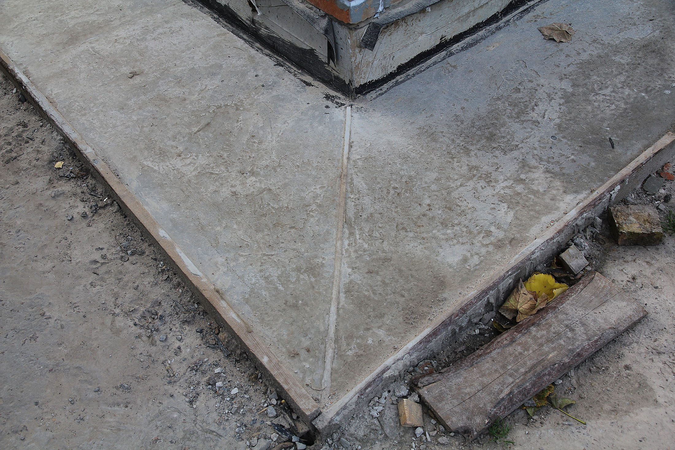

Кто знает как лучше сделать:На фото видны перегородки из ОСБ 12мм. толщиной-это деформационные швы.Проблема как их теперь вытащить не повредив бетон,а на их место залить герметик.Может как то высверлить:o

Пусть там и остётся.
  1. При заливке отмостки бетоном поперек отмостки следует через каждые 2-3 метра (расстояние зависит от вероятности вспучивания грунта) сооружать деформационный (температурный) шов. Деформационные швы предохраняют бетонную отмостку от возможных разрывов зимой. Для этих целей подойдут деревянные рейки, установленные на ребро. Рейки нужно устанавливать таким образом, чтобы их верхняя поверхность совпадала с поверхностью бетона. ВАЖНО! Учтите уклон отмостки! Чтобы рейки были защищены от гниения, мы обработали их отработкой (отработанным маслом). Также деревянные рейки можно обрабатывать и битумной мастикой;
  2. Деформационные (температурные) швы необходимо устраивать и в углах дома;

В таком случае непонятно за счёт чего будет работать деформационный шов-ОСБ на сжатие не работает:(

Ну капец!:D Если это самая большая проблема, то как строиться дальше - вообще не понятно ;)
А болгарка в хозяйстве имеется? А алмазный диск для резки бетона за 70 грн купить сможете?
Но бетон резать не нужно.
Просто прорежете им ОСБ, а остатки отверткой повыколупываете.
Сразу говорю, абразивным обрезным диском не пробуйте. Будет много гари, вони, и будет постоянно клинить болгарку.
Циркулярной пилой тоже не советую. Впрочем как и аналогичным диском на болгарке. Запорите зубья при случайном контакте с бетоном, ну и рвануть может не по деццки.
Отрезной алмазный диск по бетону - самое оно :)
Теперь понятно:beer:
Просто интересно, а какой герметик там сможет лежать? Хотелось бы марку и тип (полностью название и цена, где купить). А то я шота не в курсе. Подскажите...
Между отмосткой и фундаментом я тоже оставлял шов и заполнил его такой мастикой:Gidrolux МГББ битумно-каучуковая,хорошо застыла и сохранила эластичность,думаю и здесь её применить.Цену уже не помню,но не дорого.
Всё:) на этот год работы по дому заканчиваю:\"\":.Зимой буду подтягивать ресурсы и курить форум-к отоплению надо отнестись серьёзно:).На аккордной ноте закончил камином-кому интересно плиз в профильную ветку:www.stroimdom.com.ua/forum/showthread.php?t=140701:beer:
