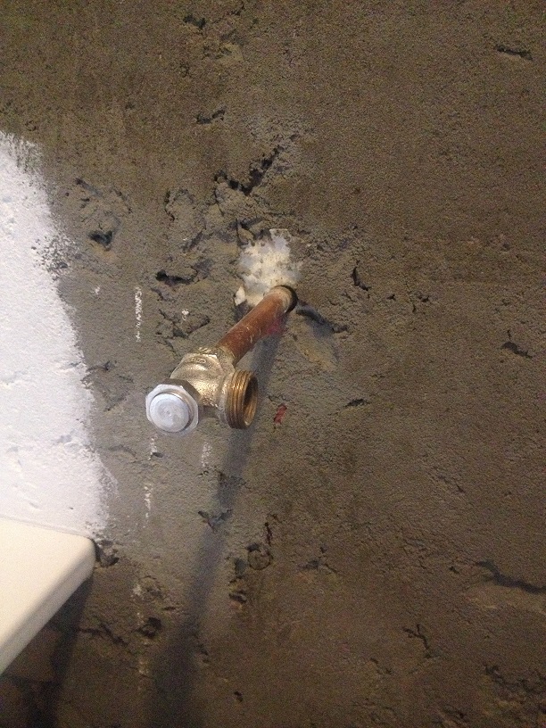

1) Как правильно снять, а потом поставить обратно кран с медной трубы? Нужно для укладки плитки на стену. Разрезать плитку не хотелось бы.
2) Какие комплектующие и каких производителей порекомендуете для подключения газовой колонки к выводам? Я так понимаю нужен краны и шланги/трубки? Как правильно?
Заранее спасибо.
Выкрутить кран с резьбового перехода, уложить плитку и закрутить назад.
Отсутствие изоляции в местах контакта меди и штукатурного раствора поставить автору произведения на вид. Можно с занесением в личное дело.
