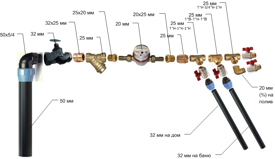

А есть ли смысл после счетчика диаметром 20 мм (большего диаметра водоканал ставить не разрешает) переходить на диаметр 32 мм? И еще вопрос: существует ли коллектор 32*3х25 мм? Или тройниками собирать?

Смысл есть, так как гидравлику Вы не считали, значит лучше сделать с запасом, ПЭ труба не так уж дорого стоит...
Дешевле будет тройниками собрать.

Нет, хуже в эксплуатации не будет.
Будет не оптимально в первичных затратах. Абсолютно неоправданных.
На "Камазе в булочную".
После 25 трубы можно ставить 2*20 или 3*20.
Спасибо, поняла. У меня есть такая фишка-немного перестраховываться. Уже купила коллектор 1"*3х3/4", а потом засомневалась, что выходы маленькие.
Всем доброго времени суток! Проводим водопровод на участок, подключаемся к центральному водопроводу. Ввод воды будет трубой ПЭ 50 мм в колодец, так как строений пока нет. Из колодца в дальнейшем будет разводка на три ветки-на дом, на хозблок-баню и на полив. Набросала схему, по которой будем делать ввод, но не уверена, что правильно подобрала диаметры. Достаточно ли будет провести воду к дому трубой ПЭ 25 мм? Подскажете, пожалуйста. Надо уже покупать комплектующие, а в голове ясности никакой.
На дом 32мм
На баню 20мм
На полив 32мм
На дом 32мм

Упс:(! Вы меня запутали. Неее, если буду выбирать между баней и поливом, то приоритет отдам бане. Там будет и летняя кухня, и душ, и бойлер. Такой себе мини-домик.

Вот с этого и нада начинать а то сразу баня, а там как копнуть дак целый жилой комплекс.
Тогда
Дом 32мм
Баня 25мм
Полив 32мм

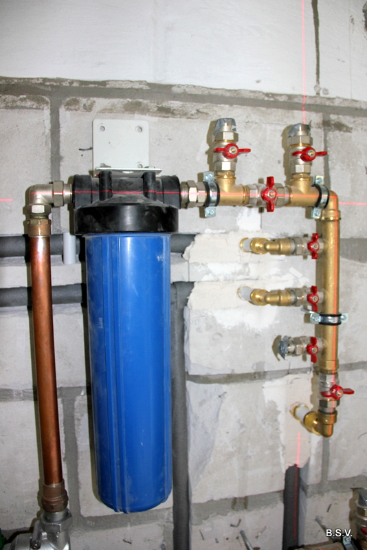

1.Есть смысл.
2.Вам нужен 32*2х25, а другой выход коллектора направить еще куда-то.
3.Такие есть.

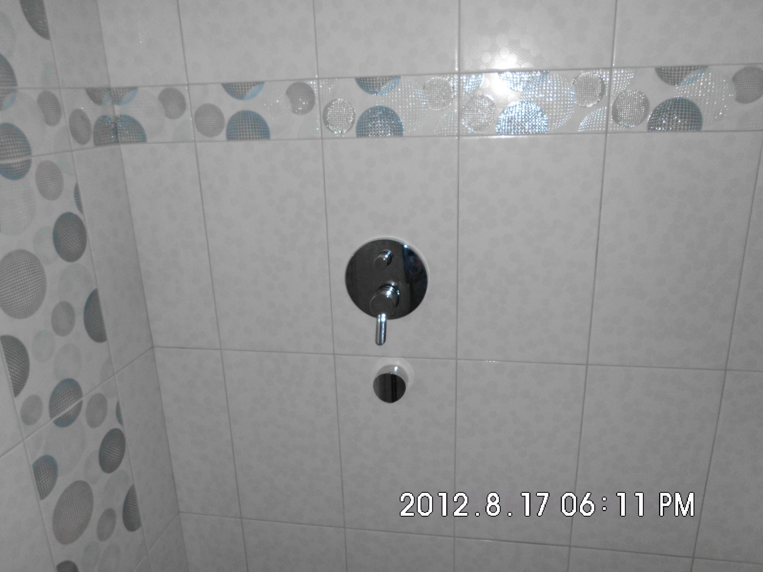

Еще такой вопрос имею: кронштейн для душа ввинчивается в выход для воды в стене, на котором прокладка. Но при плотной фиксации труба смотрит в потолок. Как ее зафиксировать, чтоб смотрела вниз? Добавить прокладку? Паковать паклей?
Колено с резиновым уплотнением для декоративной крышки запаковываете паклей или локтайтом или фум лентой,выставляете это колено в низ,необьязательно колено крутить до упора,затем надеваете декоративную крышку и привинчиваете шланг душа.

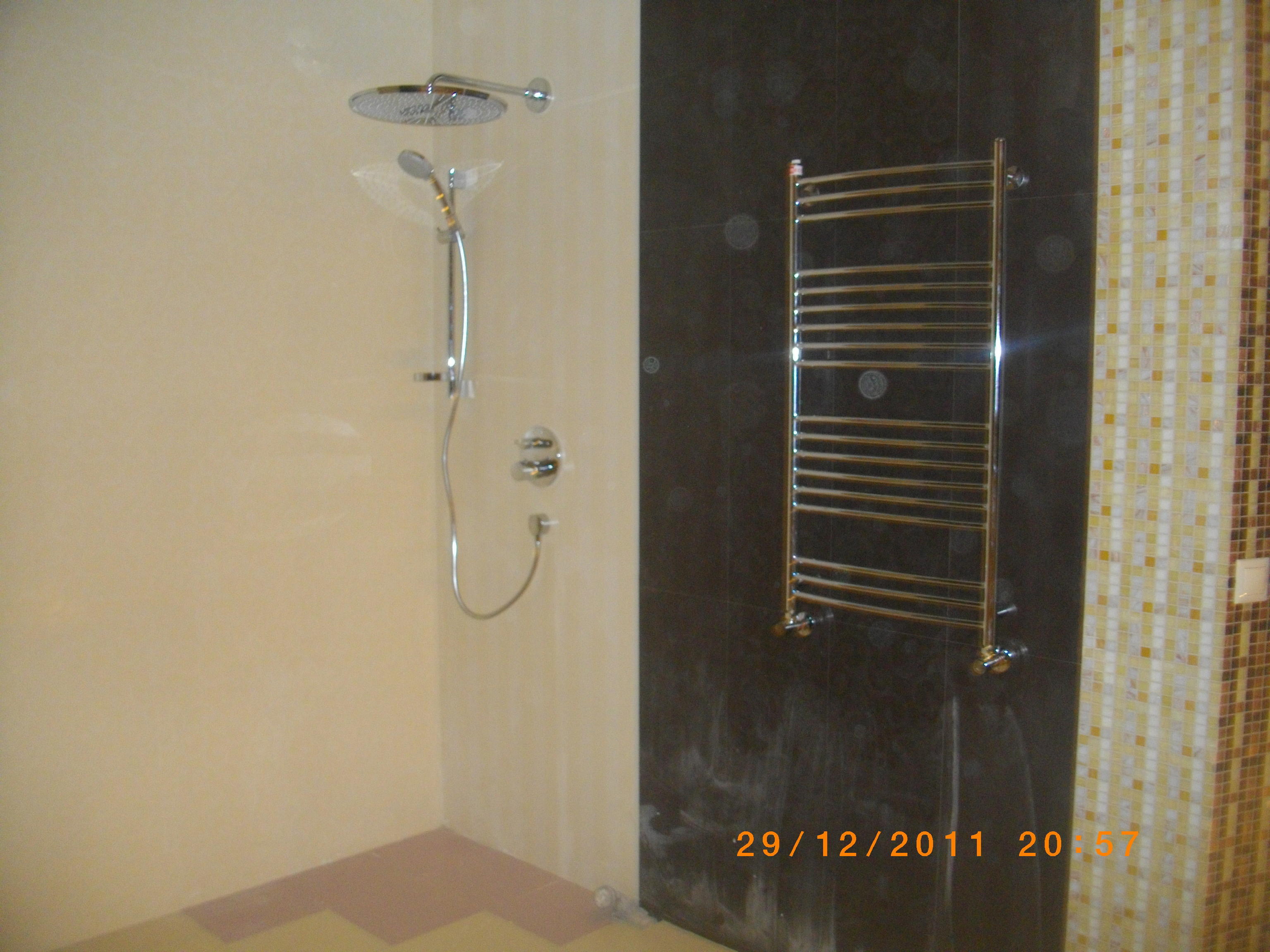

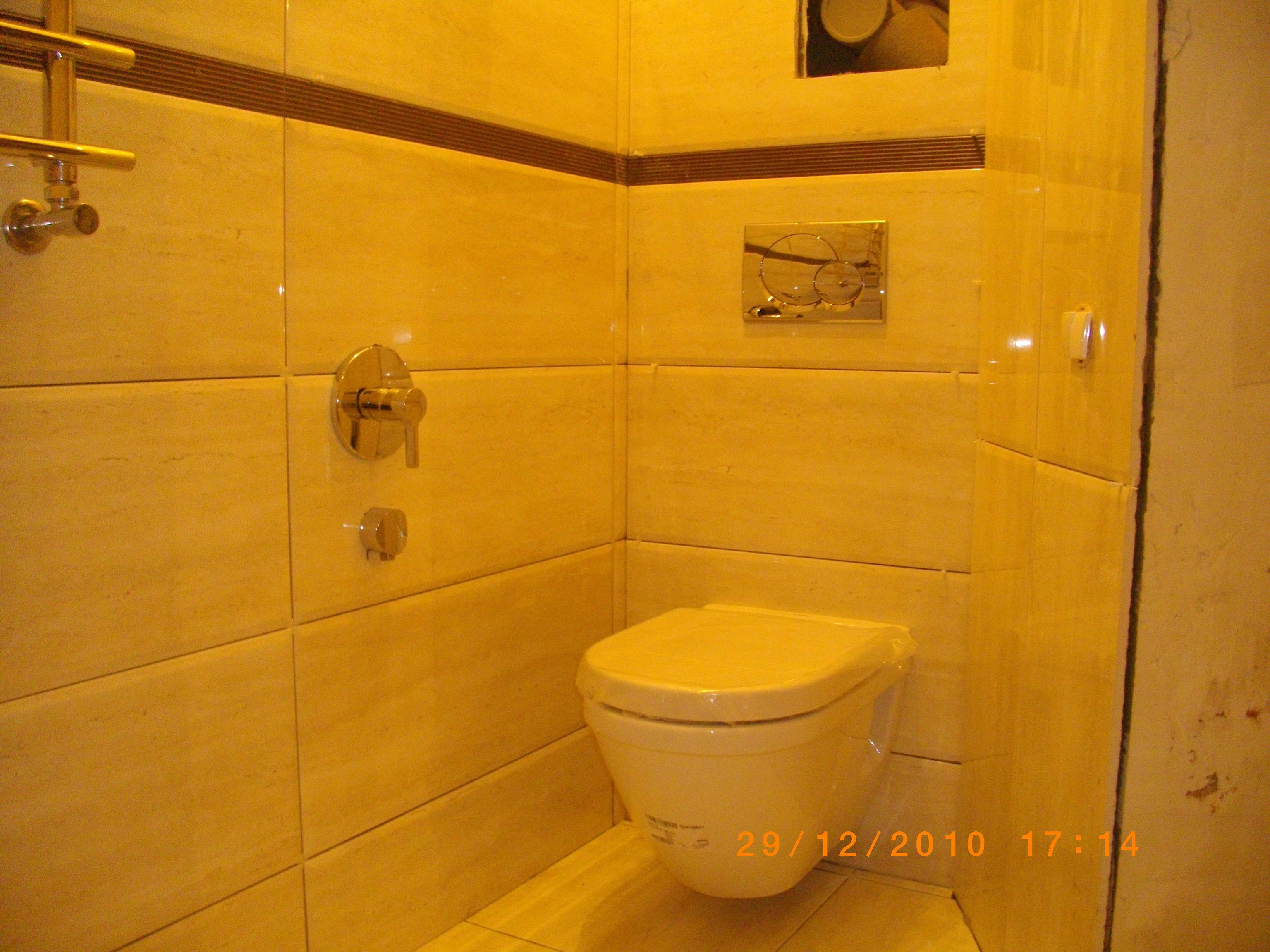

Ого, вы большой поклонник скрытого монтажа! Подскажите еще по лейке. Я теряюсь в них абсолютно: металл, пластик под хромом, Германия, Китай премиум, Китай для бедных. Куда смотреть? Что может случиться с недорогой лейкой? Облезет? Забьется? Лопнет? Мне нравятся лейки, как у вас на 2-м и 4-м фото. Что это за лейки?
