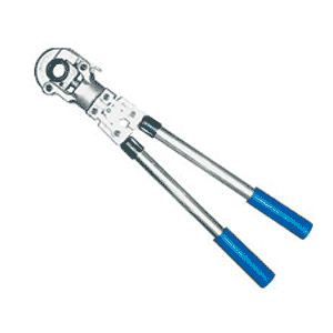

Тобто там було зроблено все радіальним пресом?
Що порадете?
Як писали вище Роттенберг, теж не із дешевих інструментів. Людина просто звикла до хорошого дорого інструменту.
Можна придбати оце
Він теж пресує гарно, але є деякі незручності при монтажу. Ціна питання 2300грн на 16, 20, 26, 32.
Хаяти можна все, чим не працюєш, я наприклад починав з Рехау та ТЕСЕ, потім перейшов на радіал і бачу багато плюсів між натяжною гільзою, але погано говорити про те що пройшов не буду.
