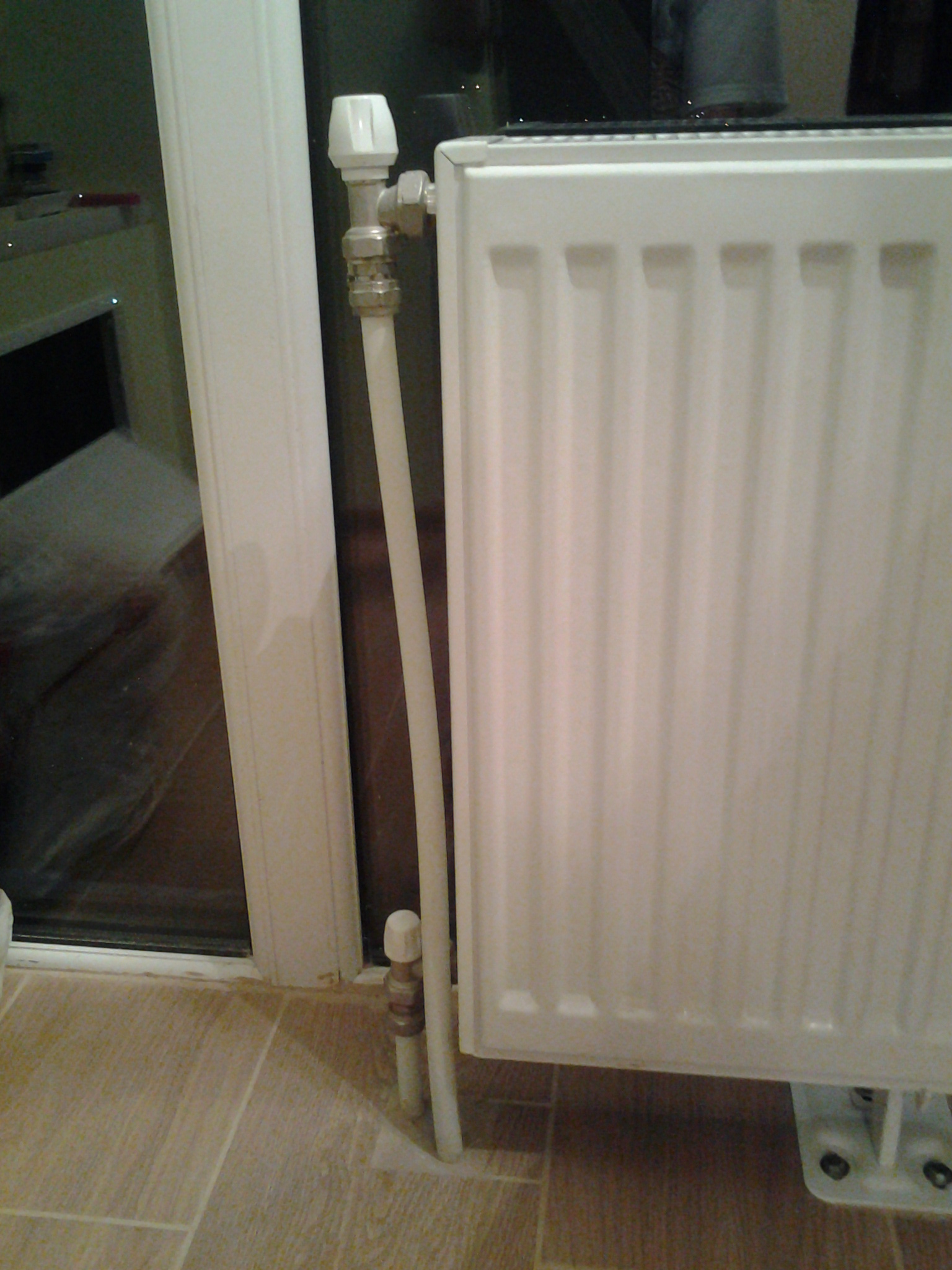

Тут одна моя знакомая из Киева спрашивает: "Может ли при таком подключении быть холодный радиатор?" ТП - тёплые, а радиатор - не очень. (Может кто из киевских мастеров узнает работу).
....."Может ли при таком подключении быть холодный радиатор?" ТП - тёплые, а радиатор - не очень.....
При вопросе о "холодном радиаторе" я обычно предлагаю носки сушить в другом месте.
Может, если радиатор длиннее 120см.
от варианта подключения "теплота" радиатора не зависит...вобще...
Причину нужно искать в другом...

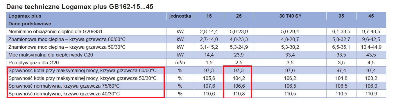

проясните плиз по хар-кам котла GB 162-25кВт
не пойму почему КПД котла при 50/30 меньше чем при 75/60
хотя раньше встречал информацию, что режим 50/30 самый самый для конденсатников.
Вопрос возник по той причине, что надо думать под какой режим подбирать батареи.
