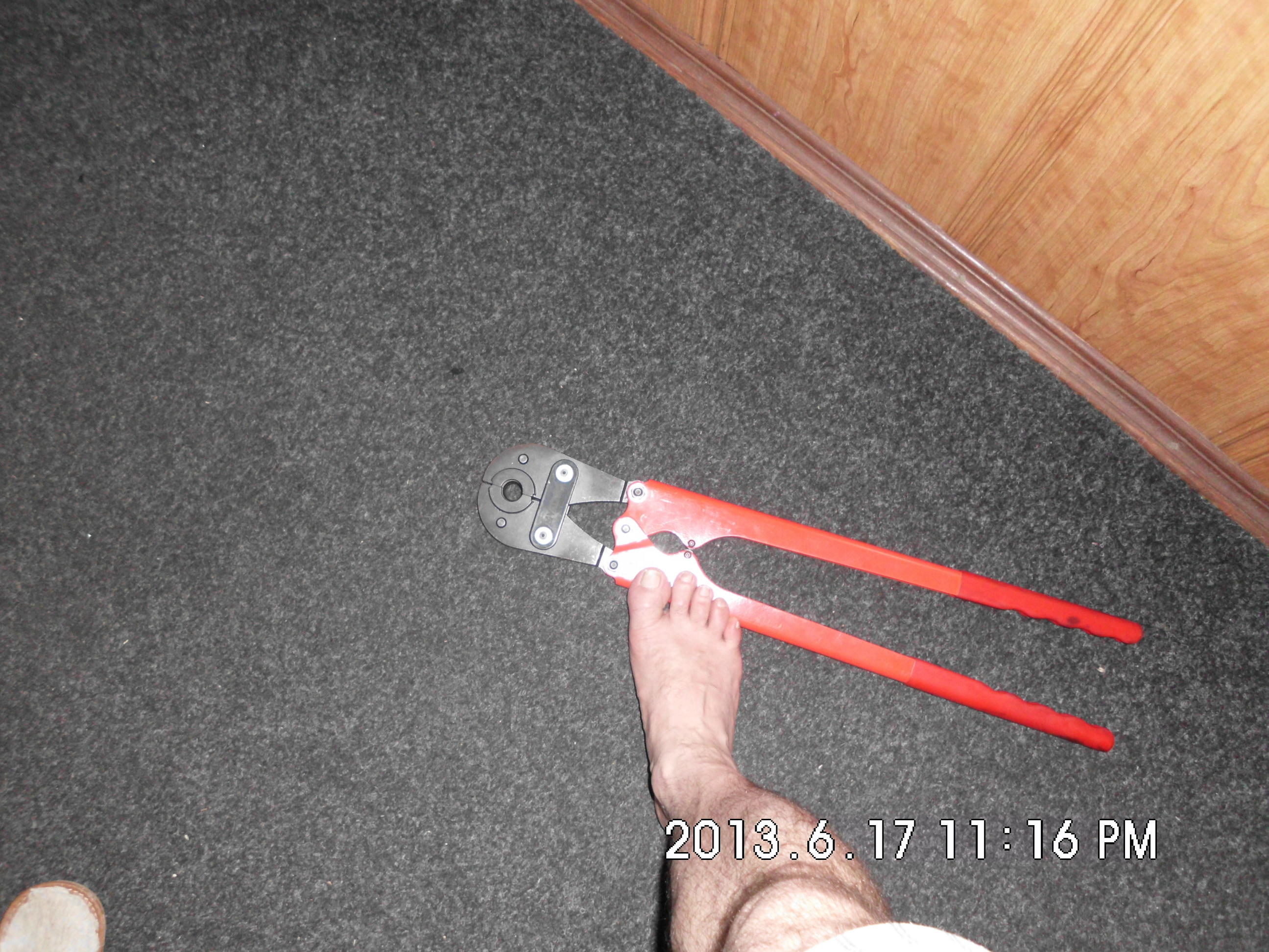

А оно часом Валтековские фиттинги не прессует?
Это Валтековский пресс,прессует всё только меняйте насадки под нужный профиль.

А такой инструмент ещё дешевле и прессссует ещё лучше и удобней в пользовании но немного для рук тяжелее,но это со временем проходит.
Купил я себе за 499грн, прессует хорошо, но он еще более не удобен в стесненных местах. Кстати прессует и 26, вставки от большого подходят.

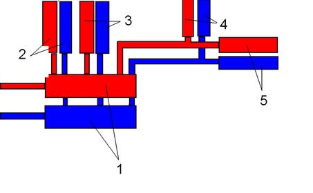

Уважаемые! Есть вопрос по распределению тепловых потоков.
На схеме:
1. Распредколлектор из котельной.
2. Коллектор радиаторы подвала.
3. Коллектор радиаторы мансарда.
4. Коллектор радиаторы 1-й этаж.
5. Коллектор ТП 1-й этаж.
Вся труба 32 ППР.
Может 4-й и 5-й коллектор не нужно вешать на одну трубу, а сделать ещё один выход?
П.С. Из котельной может нужно больший диаметр трубы?
Большую роль играет мощность, которую Вы повесите на эти коллекторы, а не их топология.
По сути, если одна ветка не несет нагрузки более 20кВт (а для ДН32 трубы это еще не предел), то выбор диаметров верен.
Из котельной однозначно нужен больший на основные коллектора, например 50.
По 4 и 5 не известно какой у Вас КВС на коллекторе ТП, может быть падение по радиаторам, когда включится подача на ТП.
Мощность всех радиаторов дома 22 кВт. 5кВт подвал, 9,5кВт мансарда, и 1-й этаж 7,5кВт радиаторов Плюс 240м трубы ТП раутерм 17 - 45 м2(не знаю сколько это по кВтам).
Вообще хотелось-бы обойтись без основного коллектора. А как вы считаете, может взять из котельной ППР на 40мм. и спаять основной коллектор из тройников на 40? А дальше уже как задумано?
Кстати в котле насос грюнфус трехскоростной 15 на 60.,( если от него что-то зависит).
Многие любители ППРа так и делают.
