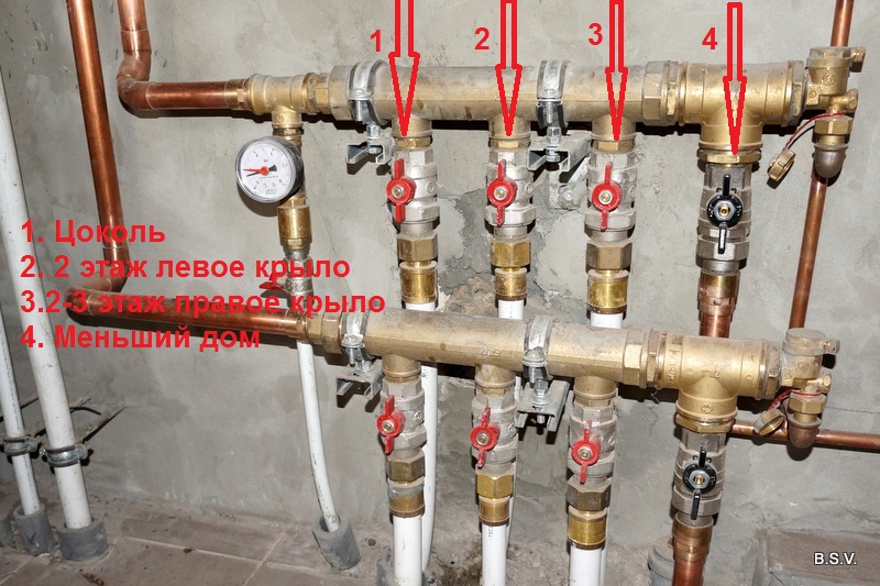

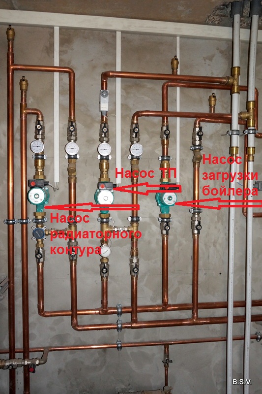

Дякую за пораду Андрюхи))) Но я поки ще з своїми сантехніками не розійшовся як бачите) Насосики будуть підключені до погодозалежної системи. Наразі вони просто втикнуті в розетку))) систему запустили, поки другий день кочегарю, все ок працює, топив цілий день, будинок тепло забирає і забирає. ) до сих пір не обігірівався!
Мене цікавили американки бо хотів знати чи сантехніки колхозники чи то так має бути)))
....Мене цікавили американки бо хотів знати чи сантехніки колхозники чи то так має бути)))
Мы все колхозники.
Только один среди нас Горец.
Александр уже сказал, что соединения должны быть разъемными, и я поддерживаю его.
Система должна быть ремонтно пригодна.
А что это- гостиница?
И судя по насосам 6 ти этажная.
Почти, на 2 семьи, цоколь, 1-2 етаж и мансарда. общая 450м2
А что насосы слишком мощные? Или слишком много? Или это шуточки такие у вас?)
Слишком много.
Ну и конечно шуточки, куда ж без них.

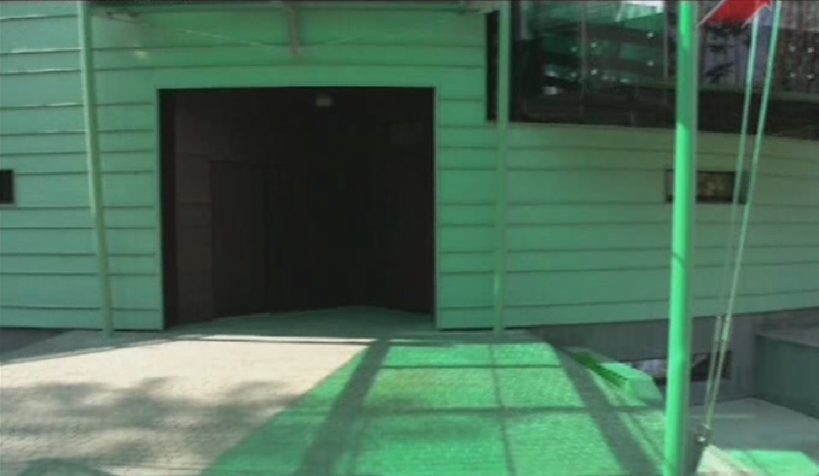

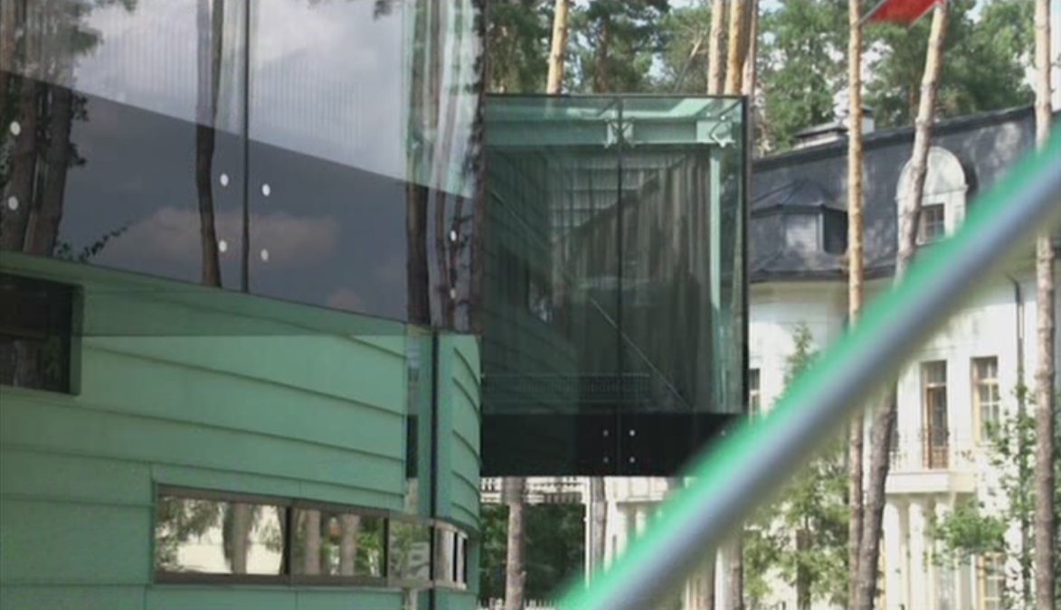

Не по теме, но зацепило: со слов ведущего программы - дом с медными стенами (диаметром - метров 20, высотой в 2 этажа):

Наверное, денег немеряно? Но внутри очень стильно - стоит посмотреть. Канал Усадьба.
