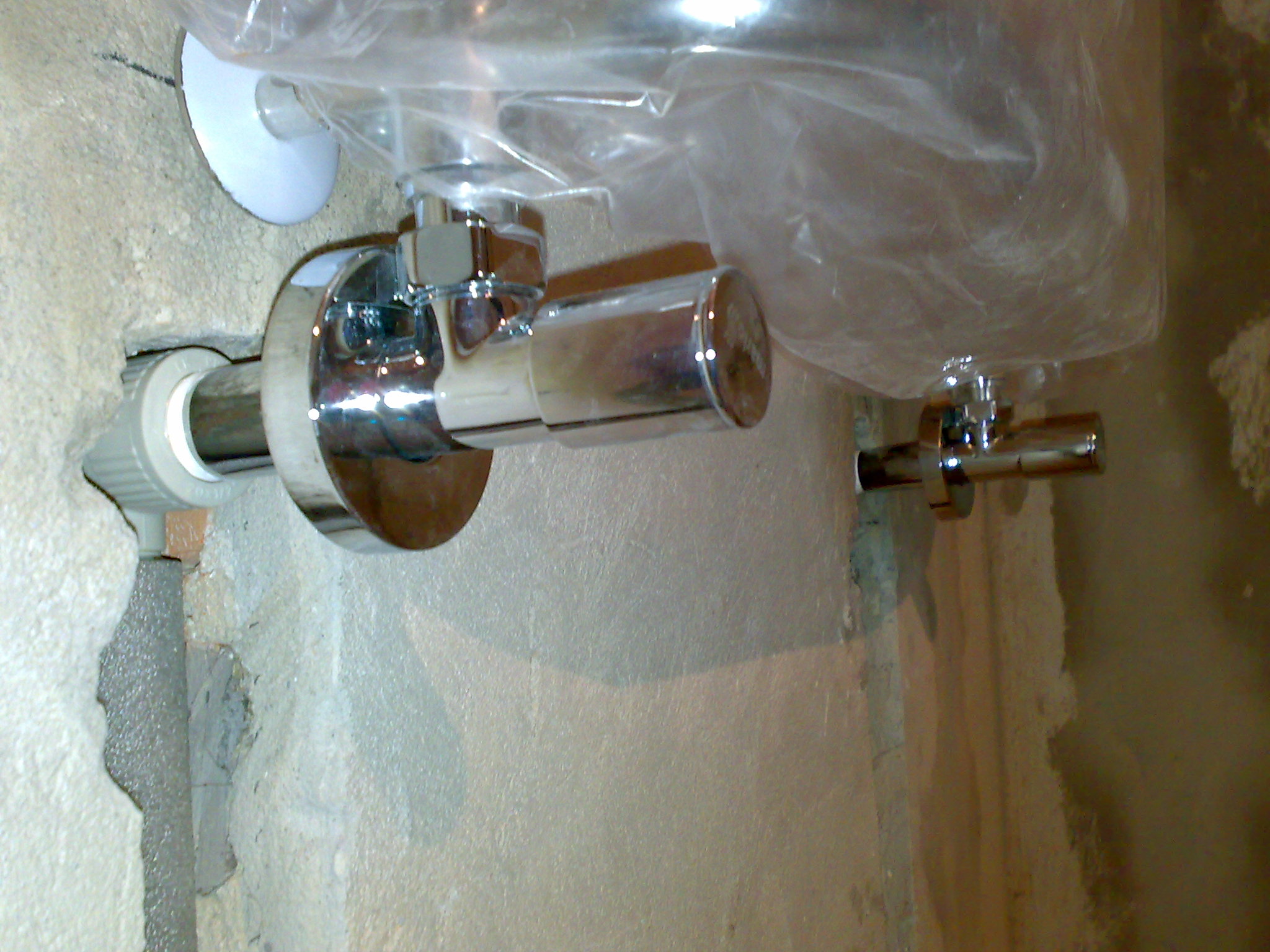

Господа, а подскажите пож-та, пойдет ли такой Клапан запорный от Danfoss для полотенчика ? А то, что-то беда с хромированными кранами (, а уголки ставить не хочу.
Благодарю !
пойдет ли такой
Подойдет, если это не квартира, где как правило, требуется полный проход.
Отопление автономное, можно спокойно ставить?)

Зачем платить за дорогой бренд, поддерживаем своего производителя "Марио". Отличные краны, удлинять в стену не нужно.Покупаете удлиненные.
Только есть небольшой конфликт между крепежлм и радиаторным краном, которые нужно "одевать" в двух разных плоскостях: по горизонтали и вертикали.
Поэтому требуется большая точность при установке.
