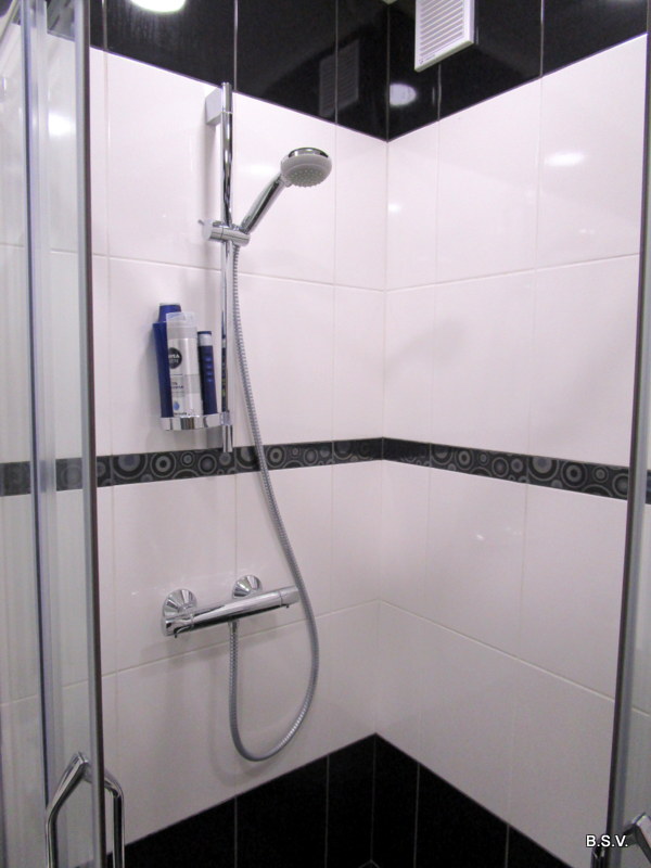

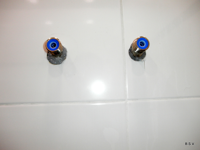

Для начинающих танкистов, эти накладки декоративные на какой-то силикон клеятся?
Нет, просто прикрывают срам :), держатся на эксцентриках.
А вода за шиворот плитке не попадает?
А кто мешает взять силикон и вокруг водорозетки шов плитки обработать, чтобы за плитку ничего не попало при нештатной ситуации?
Истину глаголите, друг мой:).
Но если не уверены в паковке и комплектующих, то лучше не надо, пусть течет наружу, а не к соседям.
Прошу не принимать предыдущее фото, как руководство к действию.
Здесь может быть очень много факторов, влияющих на решение герметизировать тот или иной участок:
1. чем сделан, и кем сделан трубопровод.
2. как положена плитка, (пустошовки и т.д.)
3.какие ексцентрики или отсечные краны ставим (качество)
В данной ситуации водопровод был сделан из меди нами, плитка имела небольшие пустоты, ексцентрики были высокого качества.
Поэтому зазоры загерметизировали и со спокойной совестью поставили смеситель.

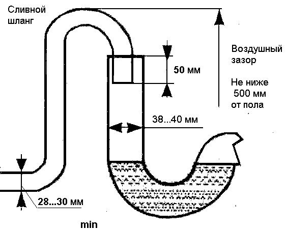

Например: вывод водоотвода "стиралки", 550 мм. К чему это? по уму вывод надо делать за машинкой, конструктивно шланг крепится на заводских клипсах, примерно 250 мм хватит за глаза, чтобы не ламать шланг. Подача воды - 650 мм. тоже не понятно, если рядом со "стиралкой", на тот случай если барабан поймает клин (встречалось в практике) это не спасет, она выше. Считаю, кран надо ставить в удобном месте для пользователя.
Водоотвод для умывальника должен быть 500 мм. от чистого пола, замер по центру раструба, подача воды на 50-70 мм. выше.
Подача воды на бойлер такая-же как на смеситель 150 мм. межцэнтровое, капельницу можно вывести по центру (так более эстетично).

Я отвечу на первый Ваш вопрос: Высота слива стиралки 550 мм. является заботой монтажника о нормальной работе стиральной машины. А так же страховкой от других специалистов не владеющих этим вопросом.
Это назавается "воздушный зазор", который должен быть не ниже 50 см.от пола.

"Для не умеющих читать."
В файле есть сноска, "если нет привязки по чертежу"
1.Стиралка- читайте инструкцию производителей. Кран естественно ставиться, где удобно.
2.Умывальники-откройте десяток мануалов производителей, в 8 из них будет та высота, которая описана в файле. Ваша высота предполагает применение удлиненных выпусков сифонов, а также прорезки средней полки тумбочек.
3.Бойлер- у 80 % бойлеров, межосевое подключение ХВС и ГВС 100 мм. Есть еще 150 у Электролюксов и 400 у Аристонов.
